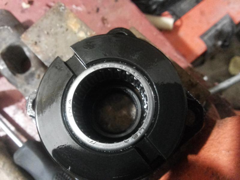

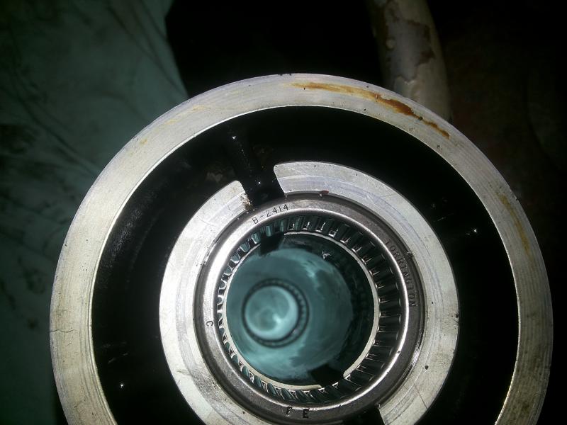

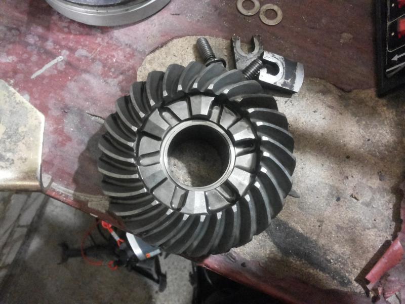

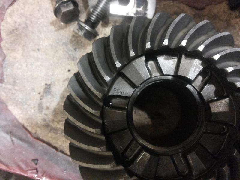

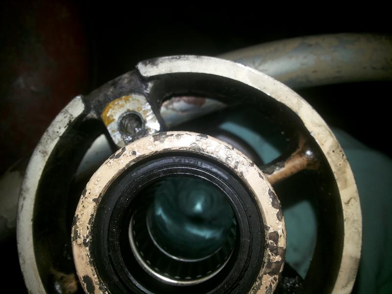

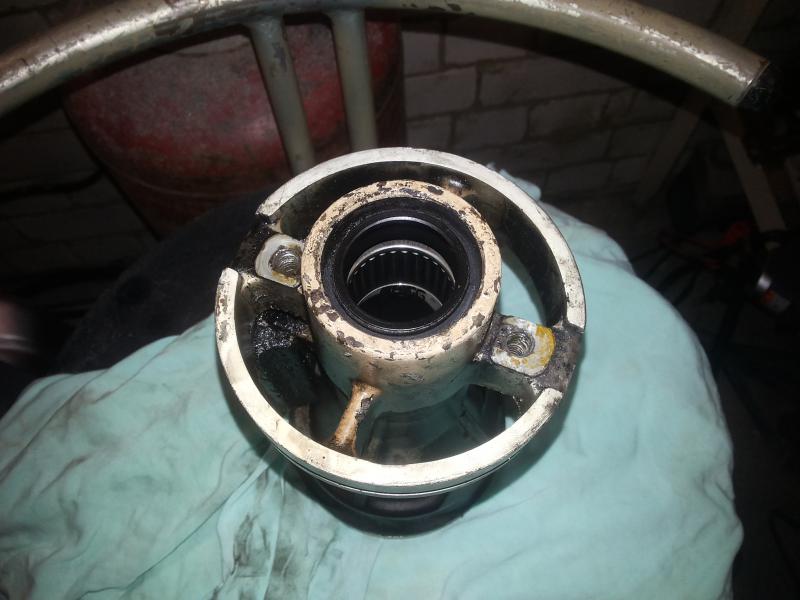

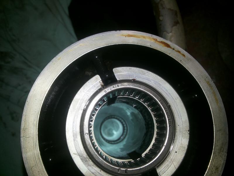

Сегодня разобрал редуктор. Добыл негодный сальник. Пытался сфотать все доступные партнамберы, вдруг кому еще пригодится...
3 916
Сашок делай любые фото сессии все пригодится мы же ни одни на этой планете :good: :yes:

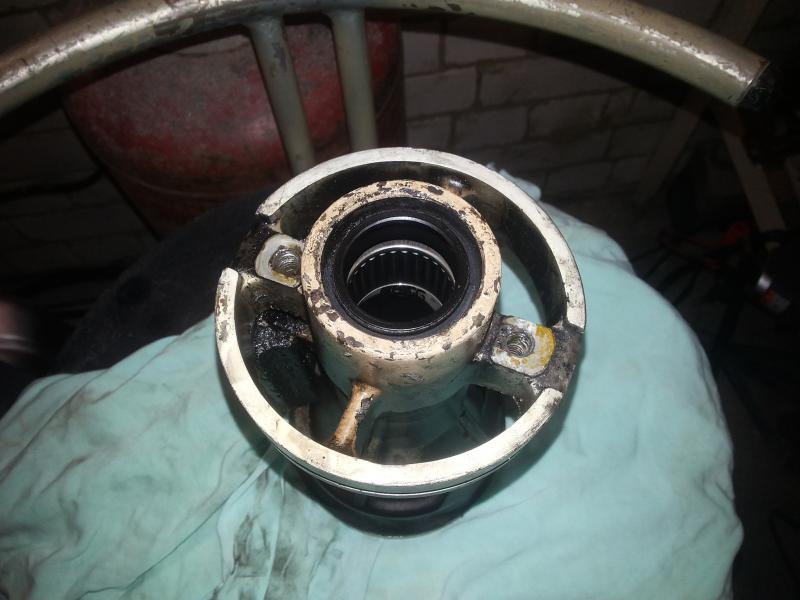

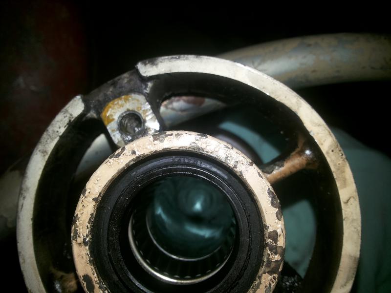

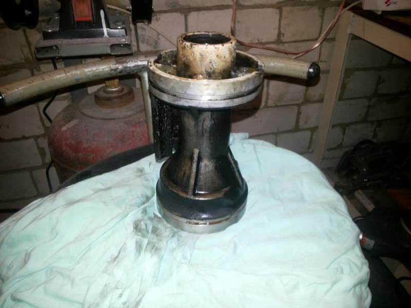

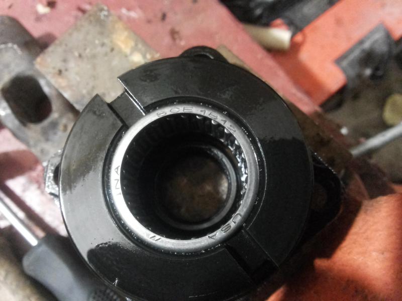

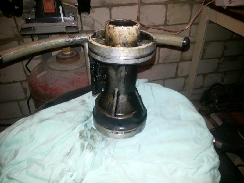

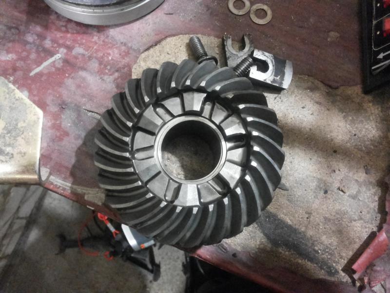

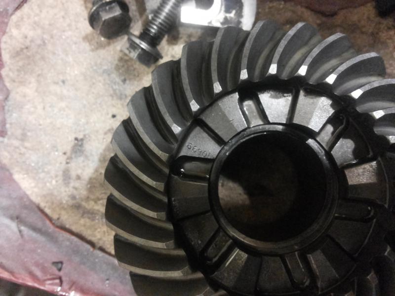

Чуть не забыл виновника разборки сфотать.

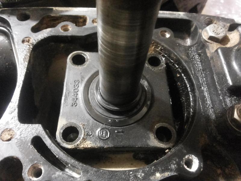

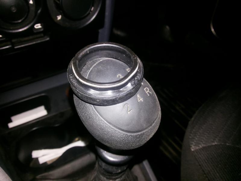

Мужики, никто не встречал чего то подобного в автомобильных запчастях?
neherta
13.12.2013
3 714
574
Костромская обл.
ОКА 4
ХОНДА20
Поищи по размерам на сайте автобукварь.
Alex1981
14.04.2011
2 272
131
Санек
Амур - М
Johnson 130
Спасибо, поищем.

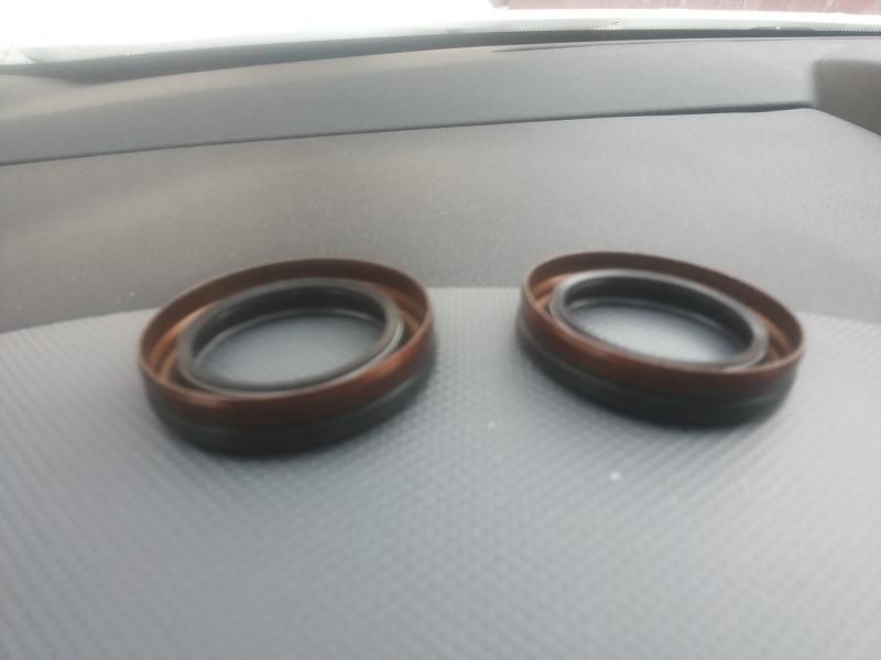

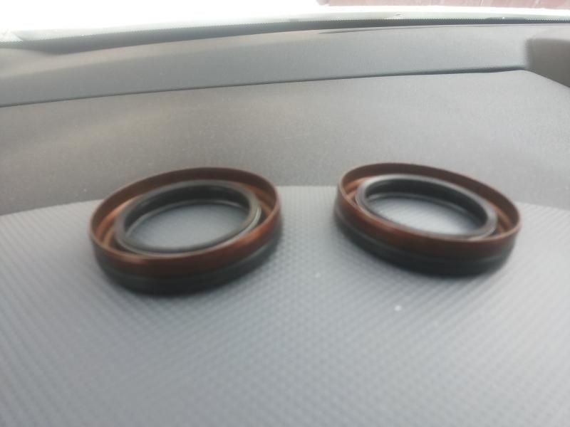

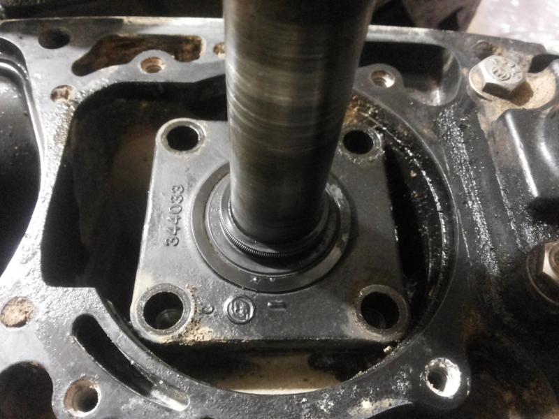

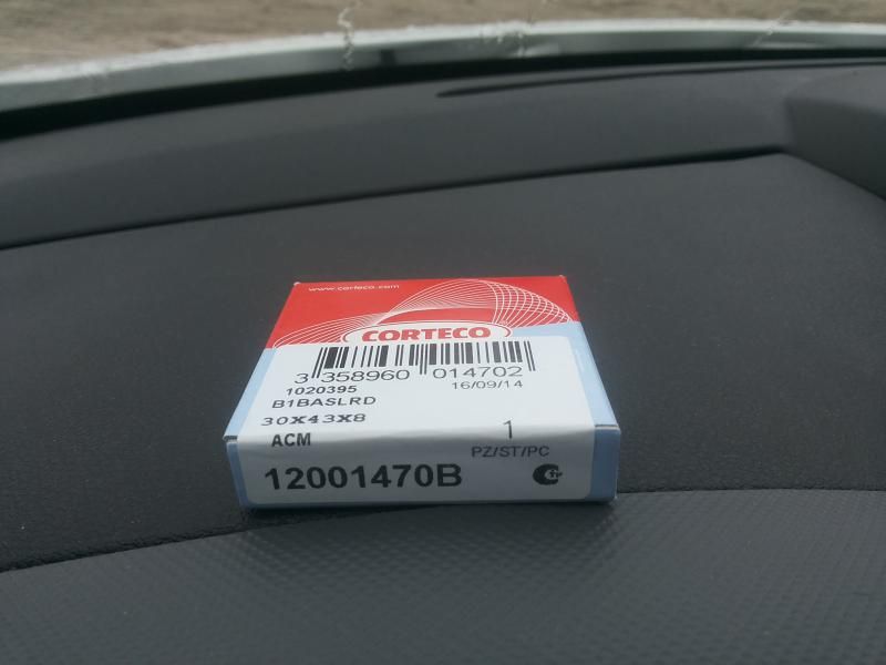

В ожидании крыльчатки поделюсь "обновками":
Александр Marx
06.02.2010
1 304
100
г. Маркс Саратовская обл.
Александр.
Нептун.
Tohatsu MFS 30B EPTS
Саша, родной сальник в резине весь?
Как бы не пришлось герметик в дополнение при посадке применить....
Пружинка у родного выше, чем посадка сальника.... не будет проблем по рабочей поверхности.. где давит сама пружинка....?
Alex1981
14.04.2011
2 272
131
Санек
Амур - М
Johnson 130
Да в резине, герметик применим обязательно, герметик наше все )) Родной исполнен двубортным, в одной обойме два сальника в две стороны. Такой тип сальника применялся (судя по взрывкартинкам боатс.нет) один или два года. В остальных вариантах устанавливаются два сальника спина к спине. Я, к сожалению, точно не знаю какие размеры у родных одиночных сальников, но из всех имеющихся размеров сальников выбрал наиболее подходящий, запас по глубине в корпусе редуктора позволяет установить два более широких сальника... вобщем будем пробовать, а там видно будет
Всё ты правильно сделал, на герметик и вперёд! :D ...
