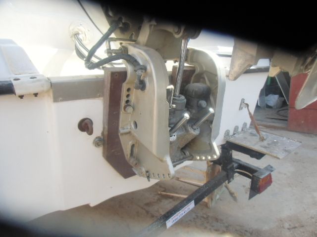

Сколько не смотрел и не спрашивал у всех по разному,у кого в ноль выставлено,у кого ниже,я не стал заморачиваться с точной постановкой,поставил на родные струбцины,померил,где то 2-2.5 см ниже,думаю см, полтора не на много повлияют на скорость,2-3 км не устроит,зато стоит надежно и как положено.

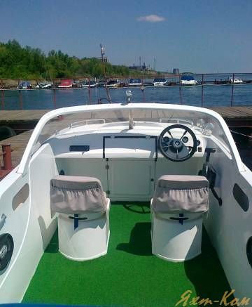

Как лучше проложить кабель и троса от машинки к мотору? Можно спрятать под бортовую зашивку. Как тогда организовать место ввода ?
volchara28
23.05.2013
1 670
258
Рязань
Я то же всю голову сломал,пока еще не подключал.Просто прикикинул что по борту снаружи пойдет,их не видно будет ,троса и кабель имею ввиду,закрываются передним сиденьем и задней спинкой
08.02.2012
159
19
Саратовская. обл. г.Маркс.
Нептун 500.
Хонда 90, Ветерок-8М.
У меня просверлено отверстие и провода, троса идут внутри борта. В рубке откройте щиток (где приборы, задняя часть) и там увидите пространство вдоль борта.

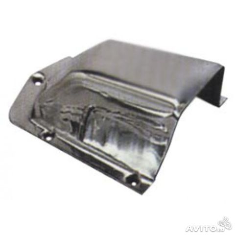

Сережа, что как рулевой тянуть-это понятно! Я это все посмотрел, щиток снял. Как облагородить место ввода тросов, т.е. дырку в зашивке борта ? Некрасиво она выглядит, да и немалнькая. Прикрыть бы как-то...На фото вроде окантовка какая-то есть.
08.02.2012
159
19
Нептун 500.

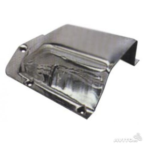

Я гдето в инете видел козырек с нержи, под ним прячутся троса. Похожее на это. Хотя это вентиляционная головка, но смысл понятен.
Зага
ст. мичман
19.02.2015
195
11
моторная
двс 4т
Сергей, спасибо! Вариант хороший.

Посмотрел у меня тоже где-то 2 см между килем и плитой.

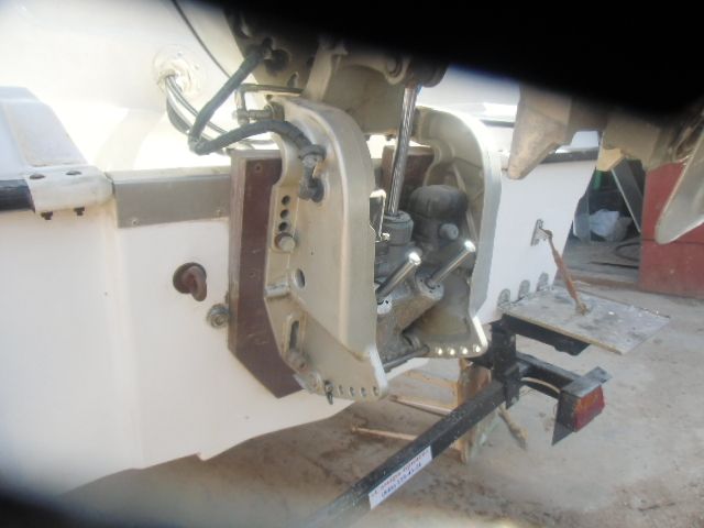

Планка под кронштейны кроме подкладки какую-то силовую роль играет? Надо ее крепить к кромке транца? На базе у некоторых кронштейны в воздухе висят...Пожалуй выставлю в ноль. Подложу планку 20мм, закреплю к торцу транца саморезами, чисто чтоб не смещалась при монтаже двига
11 331
4 997
Движок висит Только на болтах крепления,и никакую функцыанальную роль не играют ни прилегающая поверхность ни ее струбцына.

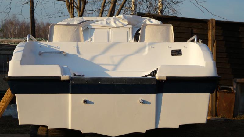

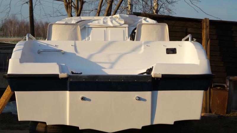

вид на транец. килеватость градусов 10 думаю есть. Немного, но на тех же К5, П2 и иже с ними порядок тот же.

У меня движок тоже на болтах висит, ни какую подкладку под струбцины не ставил.

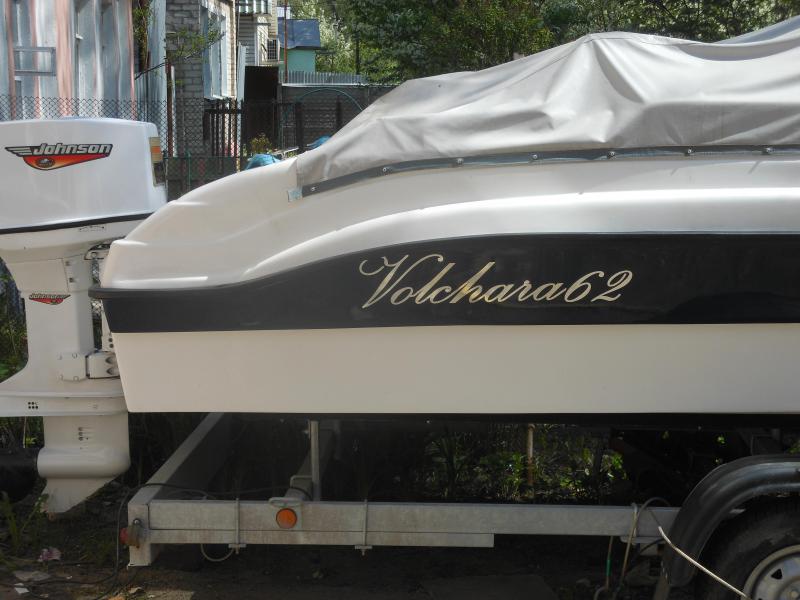

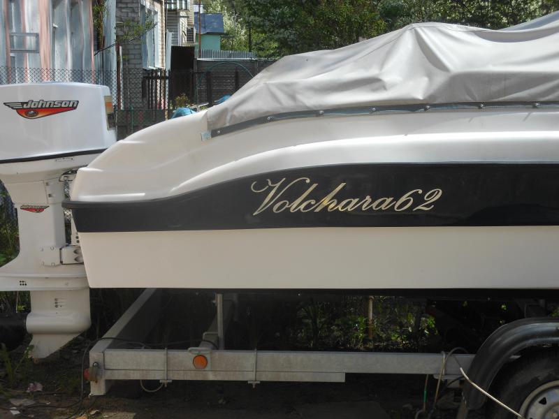

Я вот считаю что висение струбцин в воздухе -не правильно,физика мне не нравилась в школе и я ее с трудом тянул,да и препод была не спец своего дела :sorry: но интуитивно понимаю что струбцина должна на транце висеть а не в воздухе,рычаг увеличивается и нагрузка на транец так же(имхо) Ну а я сегодня не выдержал уже,отвлекся от основной работы и вот :roll:
Красивый шрифт, прикольно получилось :good:
Зага
ст. мичман
19.02.2015
195
11
моторная
двс 4т
Красиво! А мои сказали- никаких названий !
