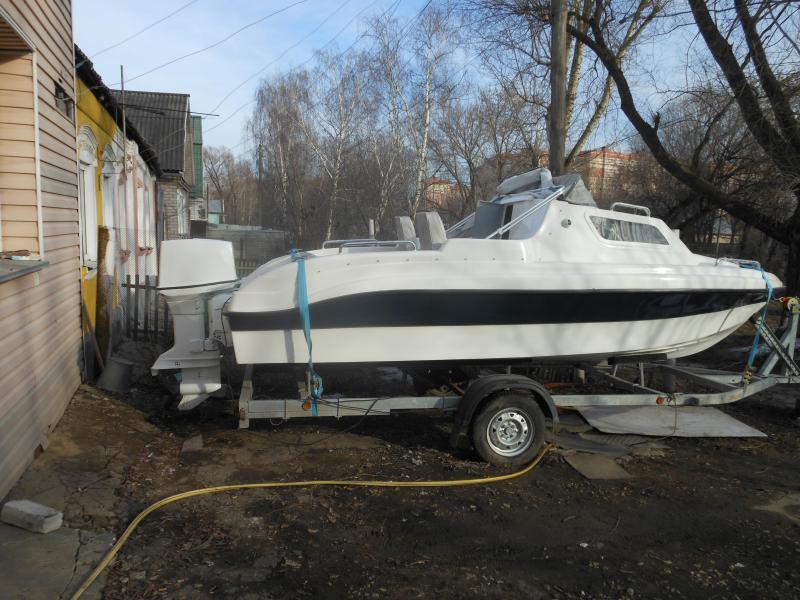

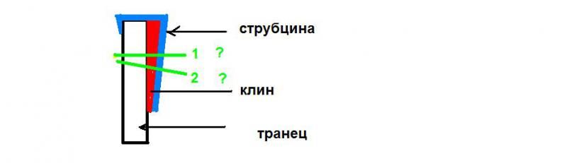

Вопрос сообществу: буду вешать мотор на этой неделе,мотор будет вешаться с проставкой *клин*,как сверлить отверстие в транце? Перпендикулярно струбцине? Или перпендикулярно транцу?
9 895
1 451
Всё не правильно, только вертикальные отверстия , с верху в низ через колпак, струбцину и в транец :yes:
11 332
4 998
Сверли перпендикулярно транцу.иначе при затягивании болтов продавиш транец т.к.плоскость шайб не будет совпадать с плоскостью транца.

Или косую шайбу выточи
Я бы при возможности так поступил :good: ... ну или в клине вЫбрал посадочное место перпендикулярно транцу :yes:

Про шайбу я так и думал,растяжки на транец в Прогрессе через косые втулки крепил,ну в принципе я все понял-Всем спасибо! Димааа- а ты не прав по поводу пропила ;) клин то под струбциной стоит,смысл впиливать то? :jokingly: устал батюшка,все о стране,все о России думы думаешь... :jokingly:

Однозначно перпендикулярно транцу, при сверлении накосую есть возможность разбалтывания соединения. Косую шайбу ставить, при желании, под головку болта со стороны струбцины

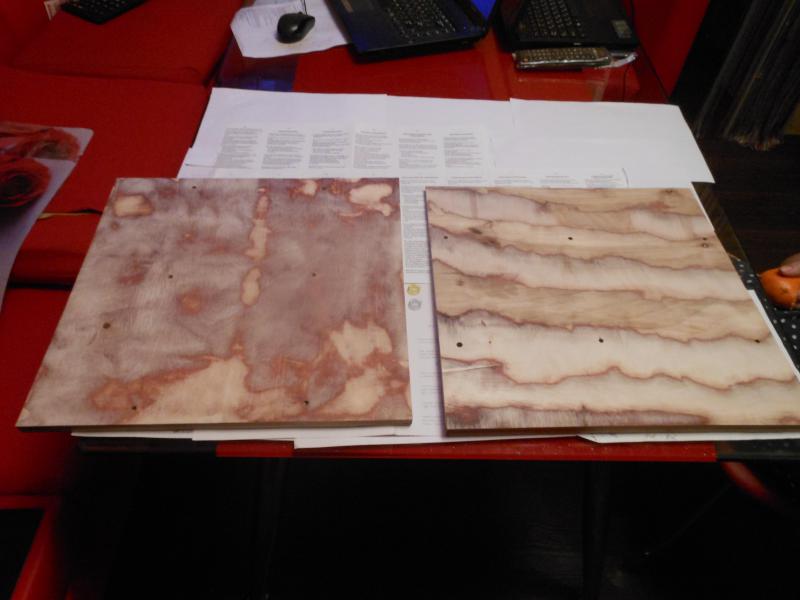

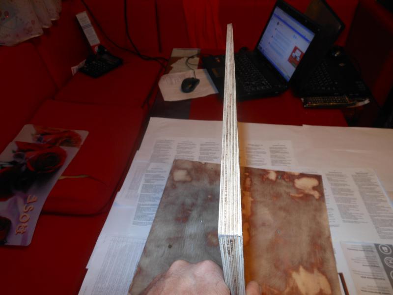

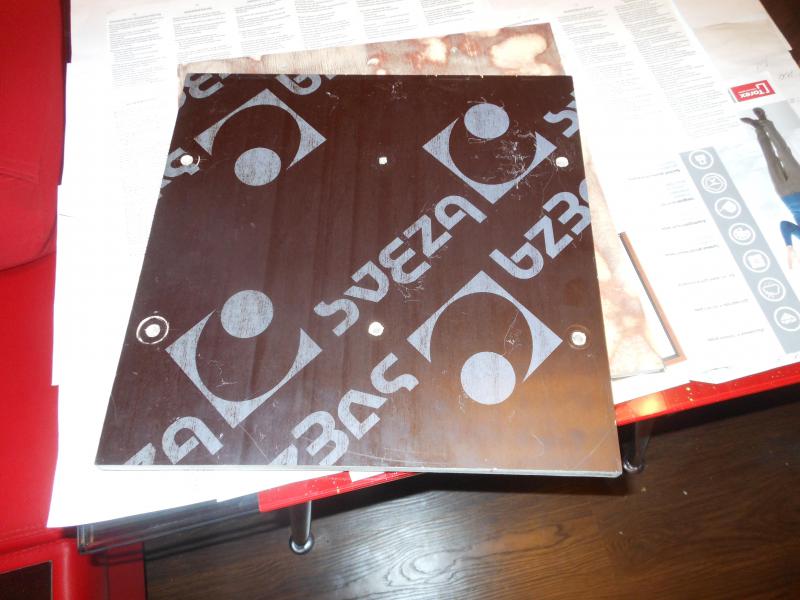

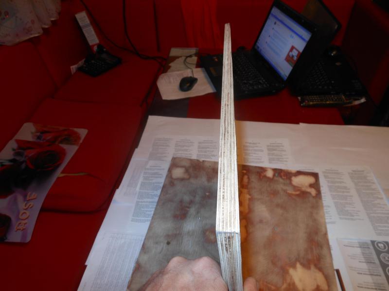

Больше полдня провозился с проставкой для *между транца и струбциной мотора*,сейчас на кухне склеил под присмотром жены со скалкой,чтоб ничего не намазал эпоксидкой :jokingly:Если щаз еще друг Алексей скажет что не так,собью щит из досок и прикручу :jokingly:

Андрей. это клин что-ли ?
volchara28
23.05.2013
1 670
258
Рязань
Ну да,типа клин,струбцина то не родная на моторе,с тримом была а там ширина под транец 85мм а у меня транец 54

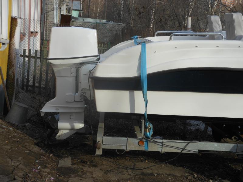

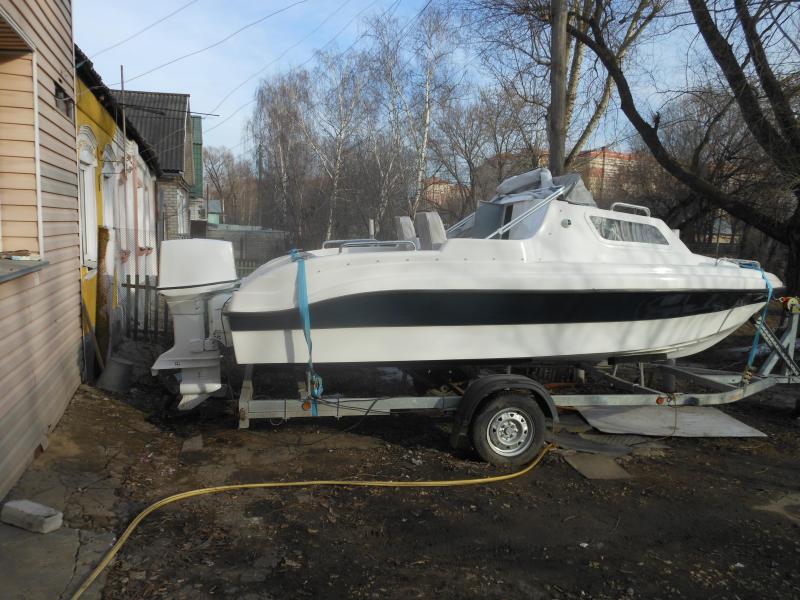

Нет у меня ни каких лыж и брусков :? Все ровненько и гладенько как у Аннушки.Вот сегодня была примерка мотора,можно родить под движком,батя все сокрушается что не выдержит транец-чижелый говорит :jokingly: Померил планочкой,акваплита стоит как дохтор прописал-2.5 см
