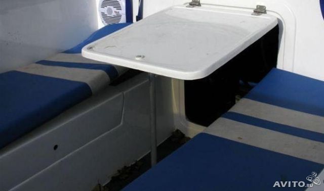

АС - в заднюю стенку кокпита по бокам над рундуками. ИМХО, подушка на переборке не нужна, также как и сидуха между рундуками. Я однозначно их уберу, оставлю только бортовы руундуки и подушки на них. Так и столиком пользоваться удобней и в кокпите свободней и доступ под рецесс есть.

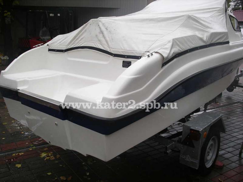

Картинку с АС добавил. Да простит меня автор...

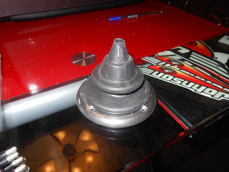

На столик посмотрел,какую же стремную дырку у меня прогрызли под стойку в сланях,сегодня внимание обратил- анальное отверстие так расковырять кто сверлил :crazy:

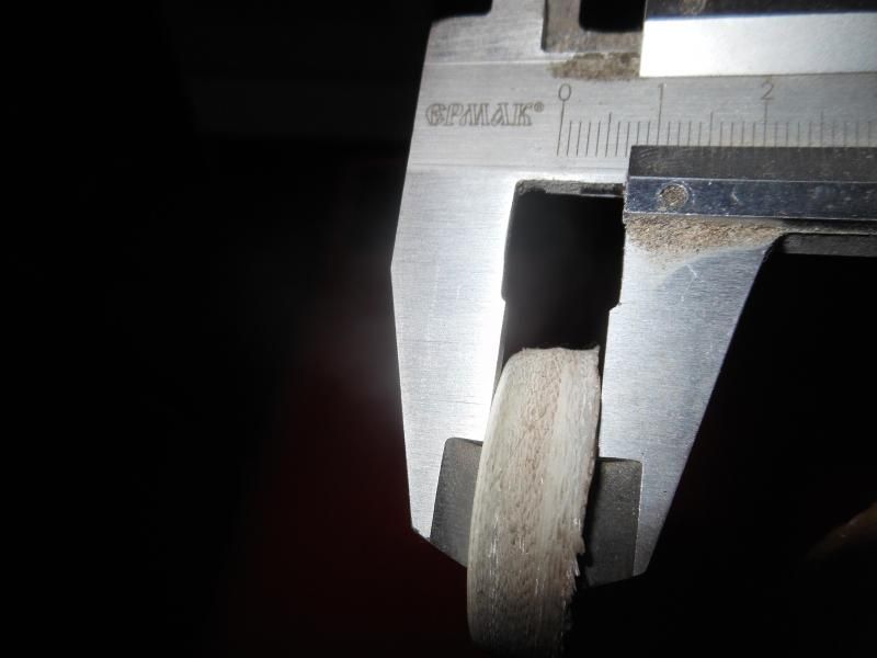

У мну тоже самое. Надо стакан точеный вставить.

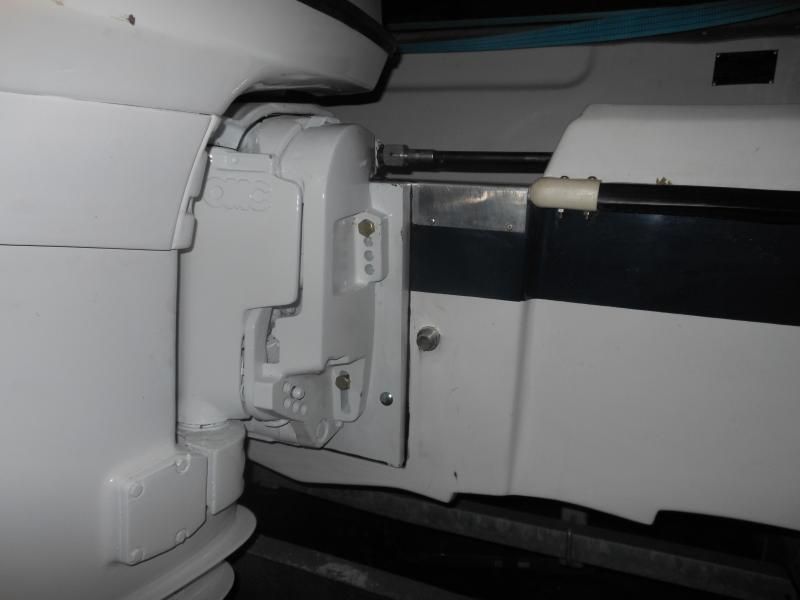

Тезке из Казани!!! Делал отверстия под рулевой трос и рулевой редуктор,в районе рецесса толщина пластика 10 мм,в районе панели приборов 6 мм,толщина транца 50 мм.Думаю по сравнению с алюминиевыми новоделами достойно! Кстати вчера ездил с коллегой за лодочкой,купил он себе Вильбот37-такое дерьмо я Вам доложу,сделано отвратительно,все днище волнами,шов насранный,края металла не зачищенны,прожиги металла,особенно порадовал рецесс-нахуа он там вообще непонятно,если вода будет попадать в него то она однозначно пойдет в лодку уже.Металл не обработан,у сварных швов пошел уже окисляться + лодка никак не упакована,видно когда везли,попала то ли соль,то ли реагенты,короче весь алюминий в пятнах окислов.И за такой навоз 80 рублей,да я бы лучше Прогресс взял за такие деньги и он смотрелся бы куда приличней.Стоял Салют в магазине,не рассматривал,внешне вроде ровненький и стояла лодка Стингрей какая то,на вид понравилась,компановка удобная,цену не видел но табличка что товар продается в кредит была))) Но сразу же в глаза бросилось две вмятины на борту-опять происки сварщиков,металл повело,швы,если к примеру взять два-три электрода пятерки и ими варить,наверное что то близкое получится к тому что увидел :jokingly:

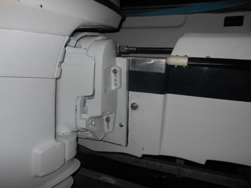

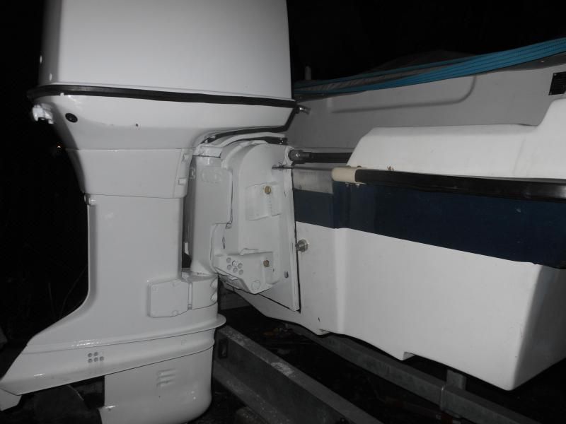

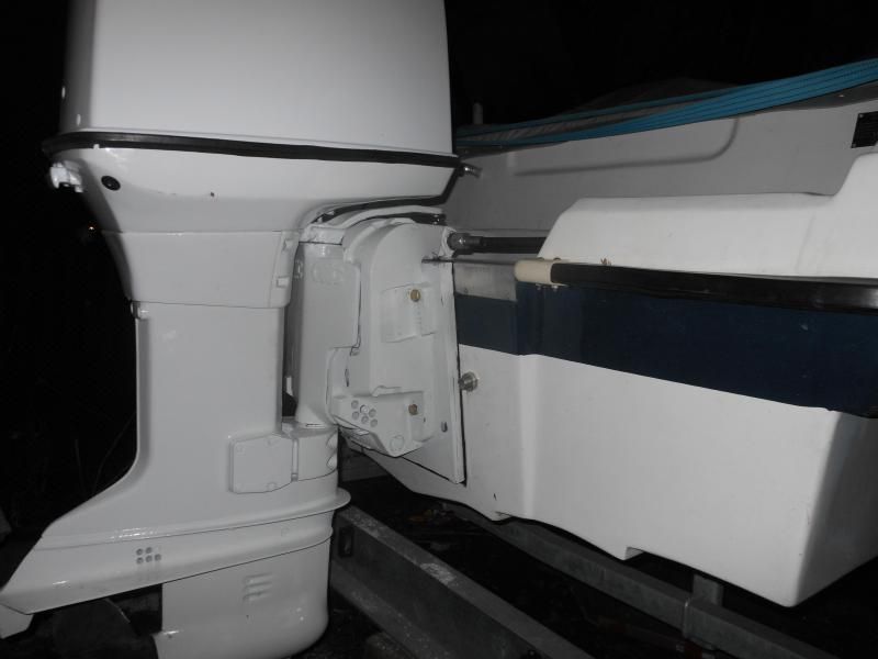

Ну а это вот с установленным двигателем и проставкой :roll:

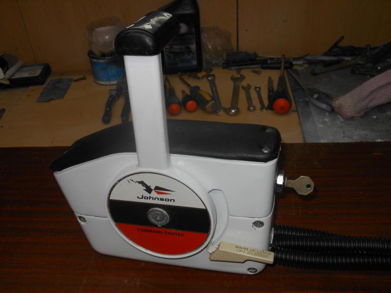

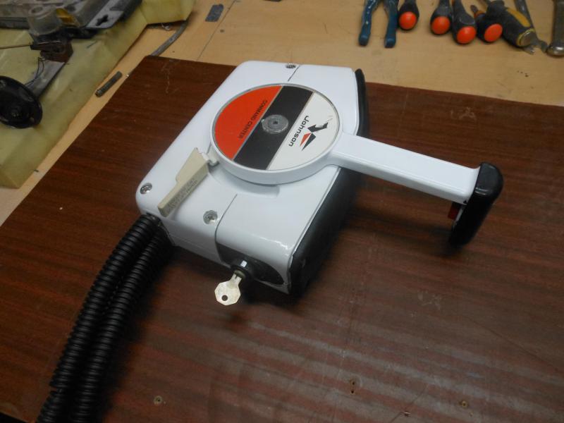

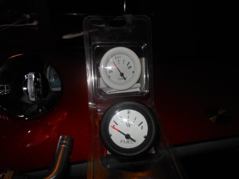

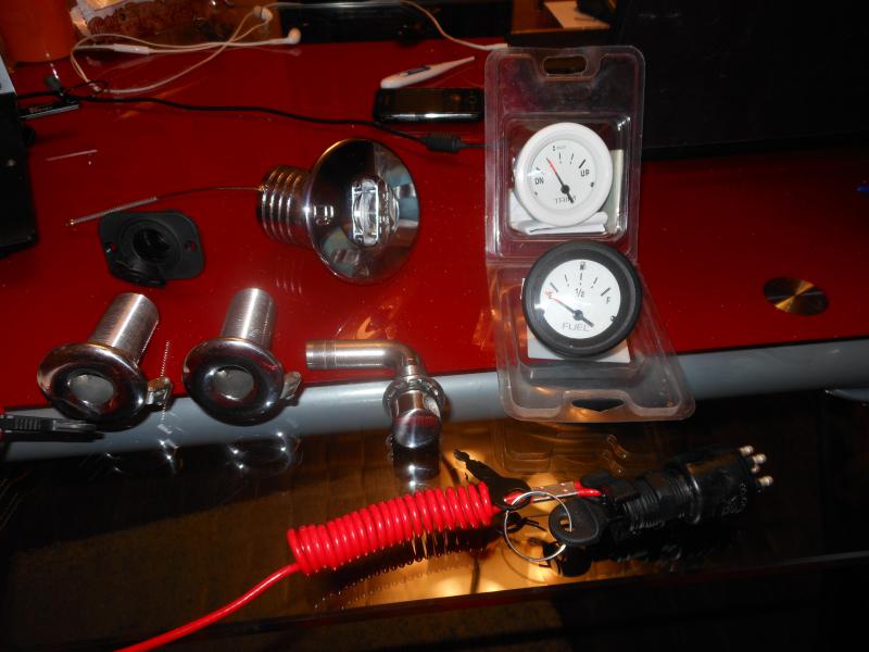

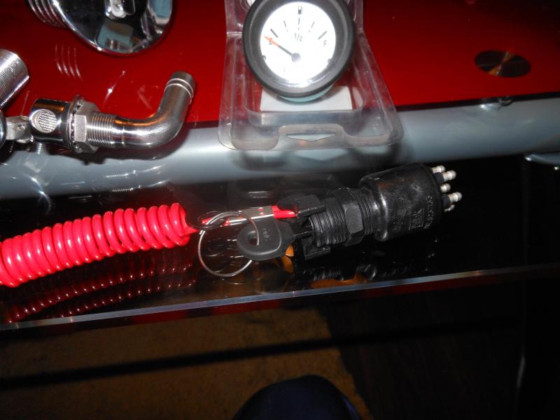

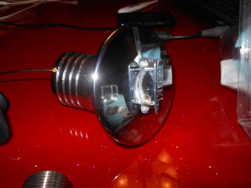

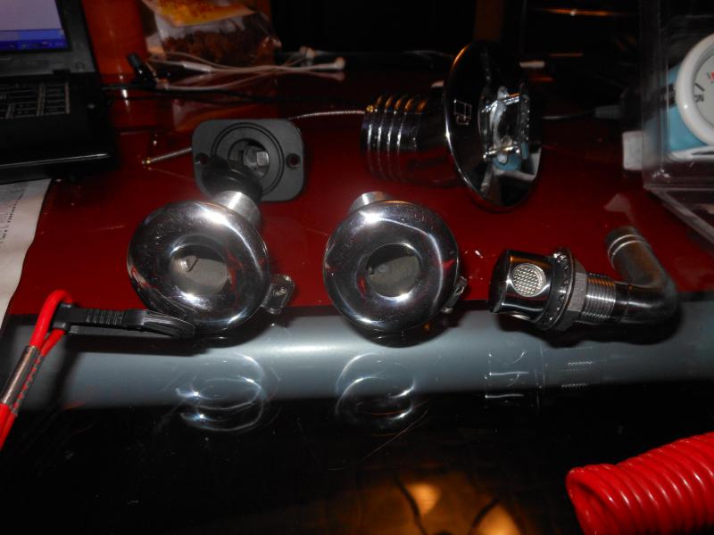

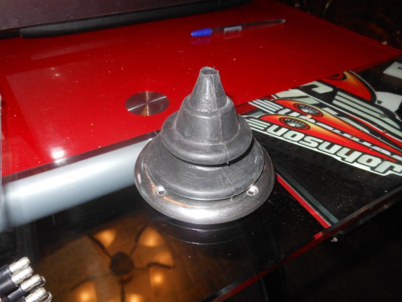

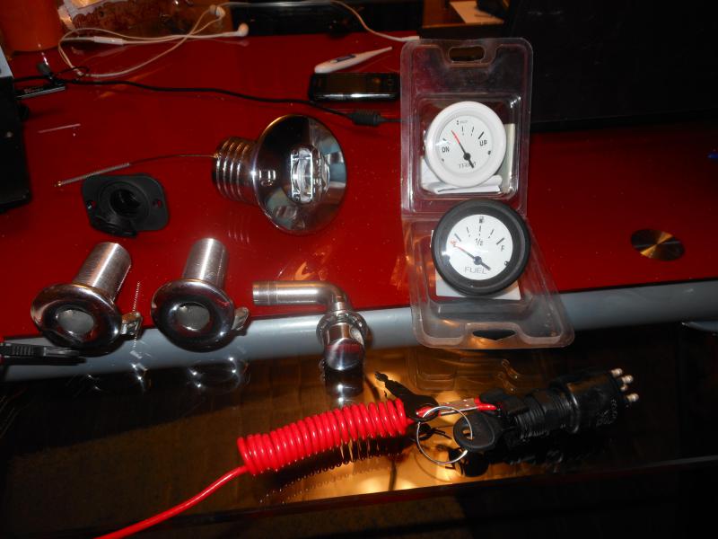

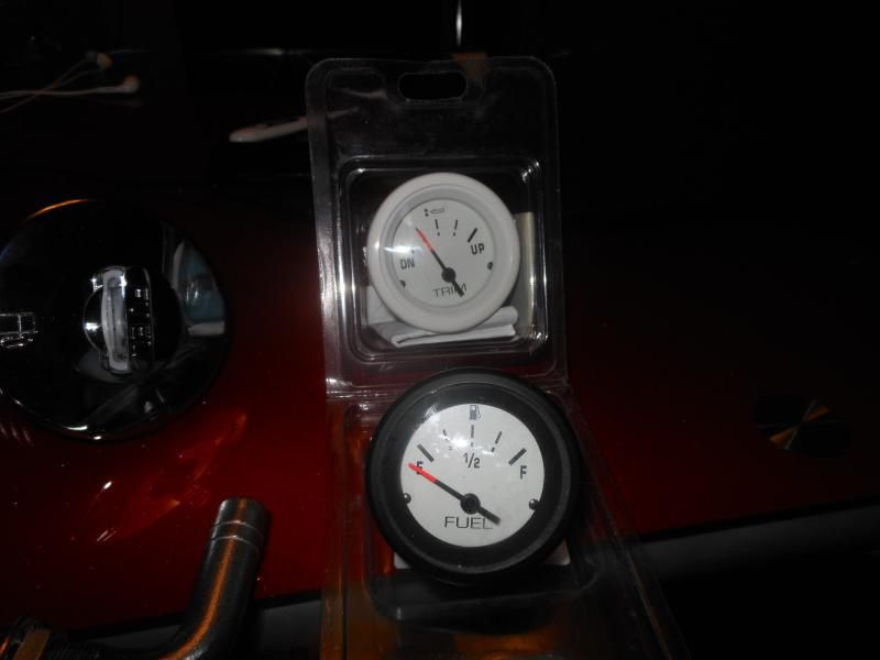

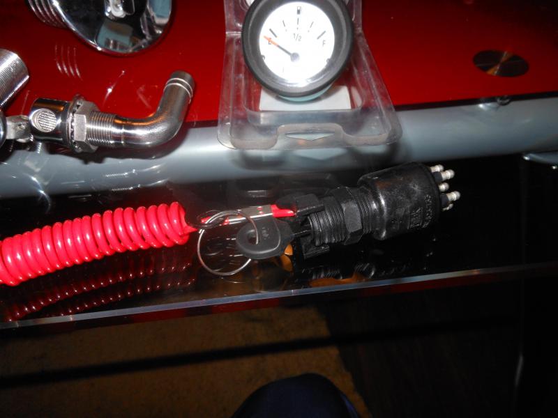

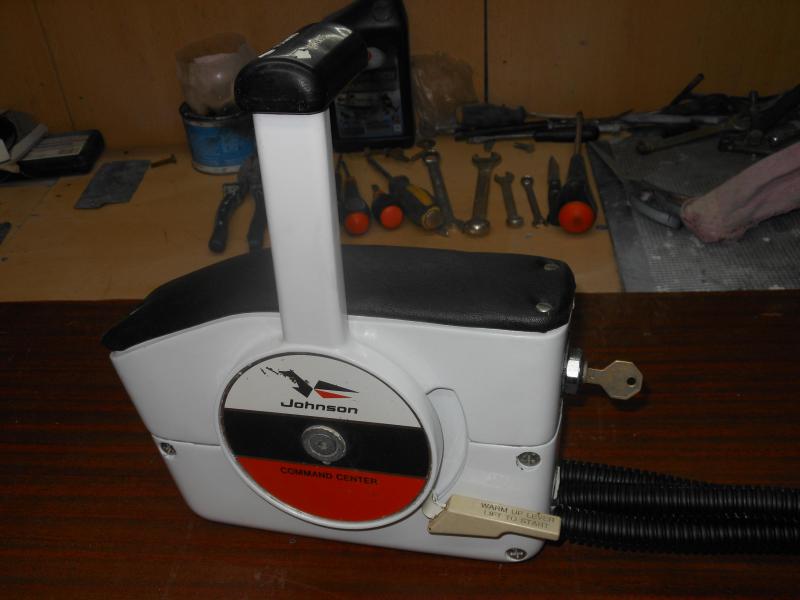

Ну че? Буду дальше нахваливаться! И спасибо человеку за подгон шелабушек,мало того что ценой порадовал и очень,так еще и красотень неимоверная,ну и еще чуть сам прикупил,в частности замок зажигания 400 с копейками,указатель трима 670 руб,сливные Александр1 подогнал и все остальное Сергей Минченков с мотолодки.Еще раз спасибо всем!
908
С приобретением! Хохоряшки - что нАдо :good: ... ждем-с установки и подключения :)

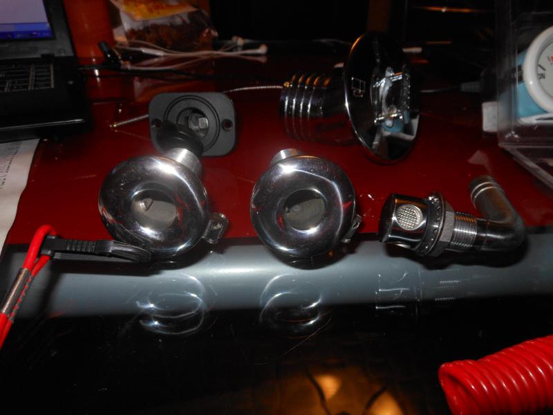

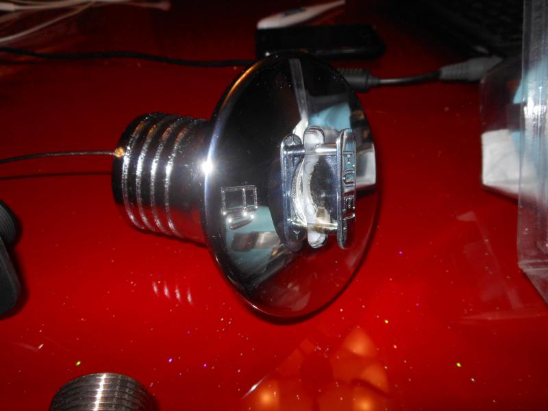

Вот еще мне вопрос покоя не дает-ставить сливную или нет?
10 603
4 446
Ставь однозначно.( конденсат,шмонденсат)зима,лето,в ничему хорошему не приведут,а тут всегда все можно досуха слить.
Поддерживаю 100 проц. :yes:

Рязань
Ну с этим решили,остается понять что там с дном напридумывали и на какой высоте сверлить,там какая то хня как раз по килю к транцу подходит,типа усиления как я понял
908
volchara28 сказал(а):
..остается понять что там с дном напридумывали и на какой высоте сверлить,там какая то хня как раз по килю к транцу подходит,типа усиления как я понял
С боку от усиления(если по центру оное), у меня на Саре слив сбоку от линии киля :yes:

Я то-же хочу себе сливную поставить, все никак не соберусь. Вот в инете когда-то нашел на 500й. Может поможет.
volchara28
23.05.2013
1 670
259
Рязань
Да,Сергей,Спасибо.Я то же нарыл фотки вчера с сливной,только как то не понятно я купил накладной сливной шпигат а на фотках как бы внутренний выглядит везде.

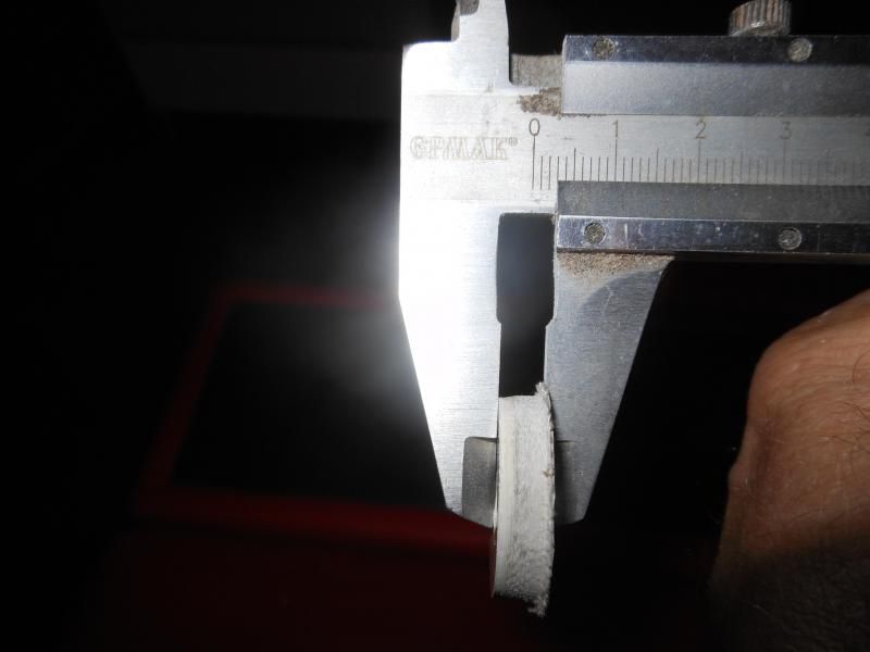

: Померил планочкой,акваплита стоит как дохтор прописал-2.5 см
Андрей, это ниже киля ? А вообще, на Нептуне кто как двиг выставляет ? Есть желание повесить на 0=1 см ниже киля...
