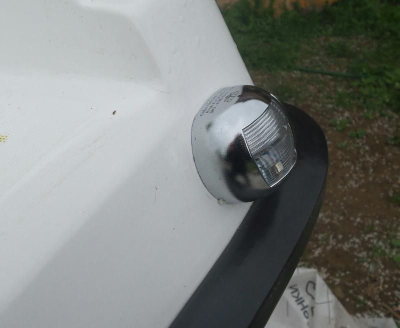

Андрей, в корме слева - дренаж бака ? Где кормовой огонь ставишь ?
volchara28
23.05.2013
1 670
258
Рязань
Да не прикручена панель,просто поставил для примерки,приборов лишних нет,все нужно-указатель топлива,температура двигателя,трим,вольтметр(можно и не ставить в принципе),тахометр,спидометр. :? Нет,это для помпы,для слива воды,кормовой еще не купил,даже если к сливу ставить то поместится и мешаться не будет,дренаж рядом с заливной горловиной

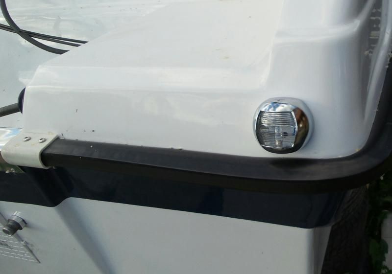

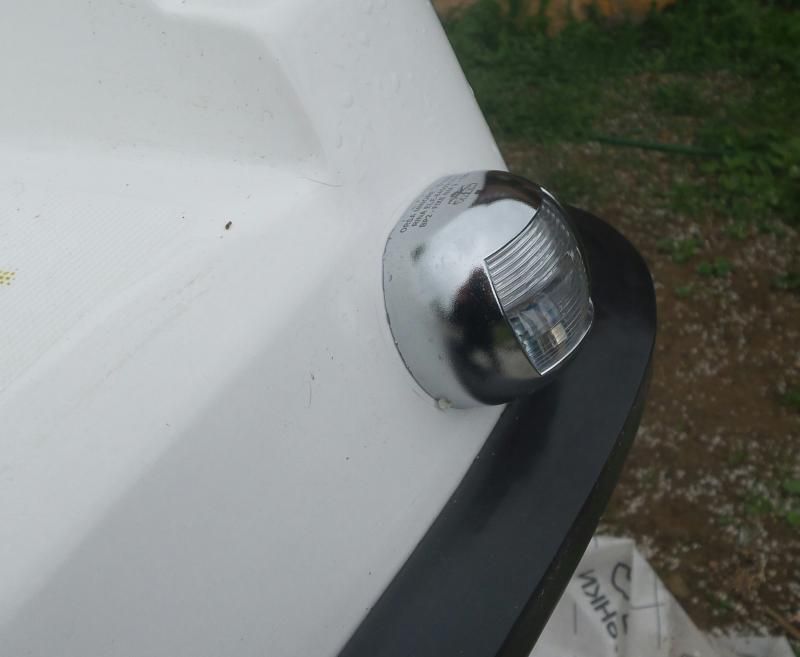

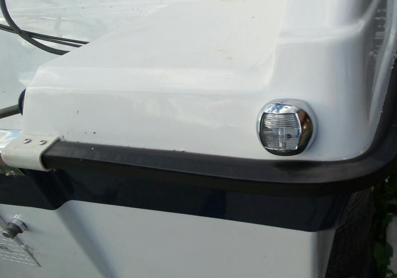

кормовой огонь

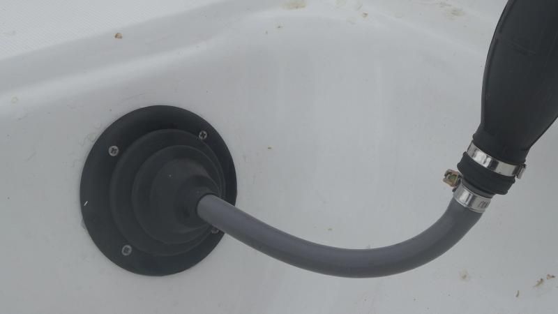

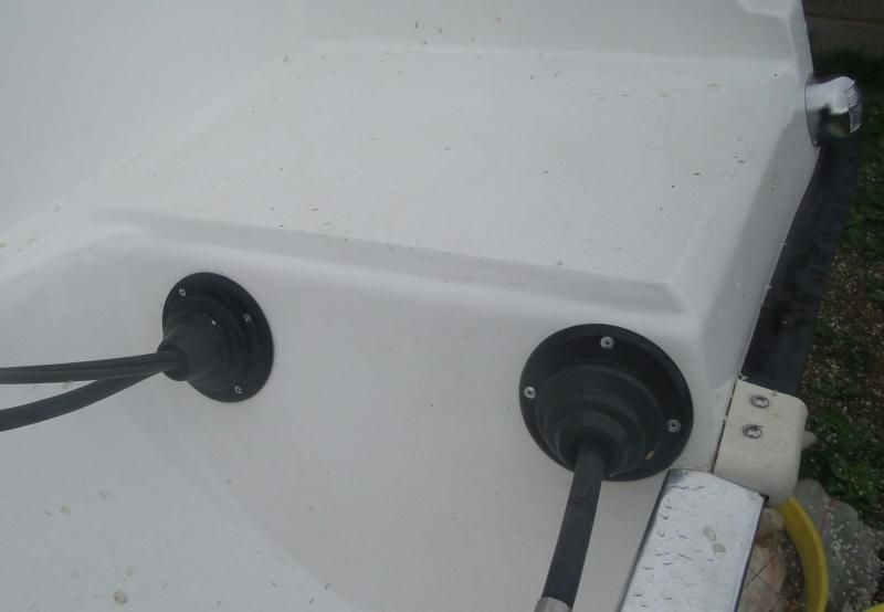

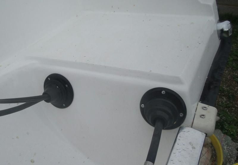

ввод кабелей и тросов

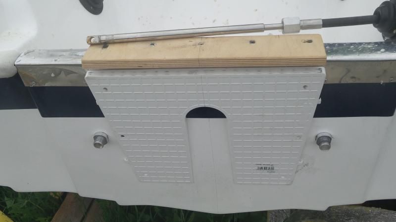

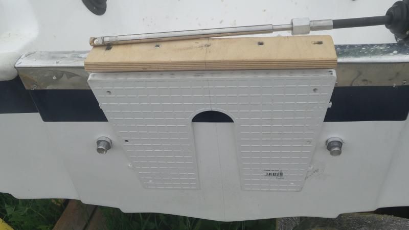

накладка на транец

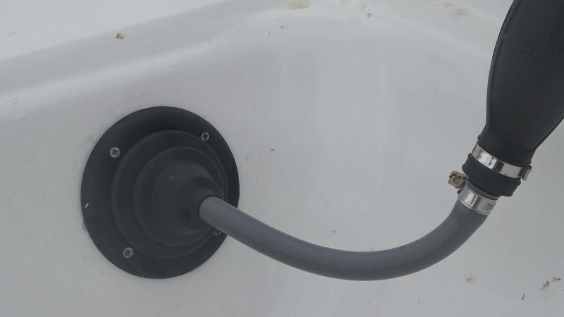

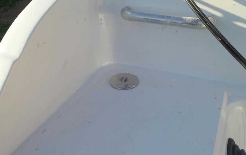

горловина на традиционном месте

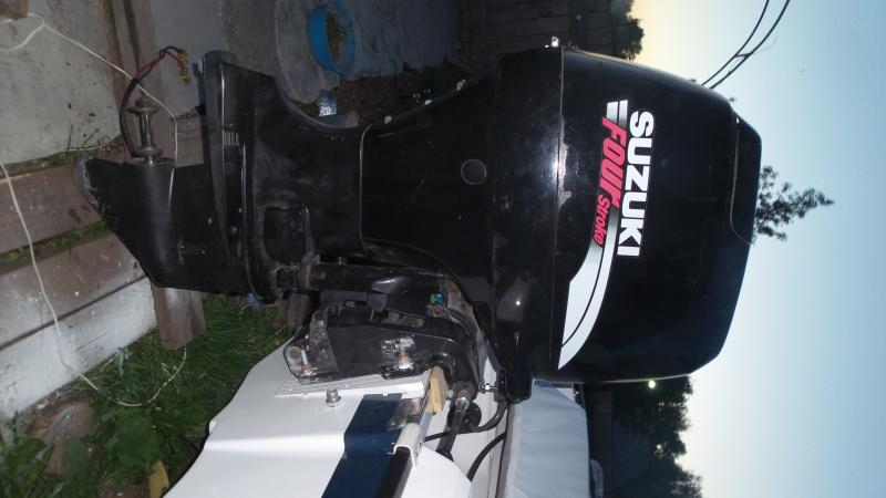

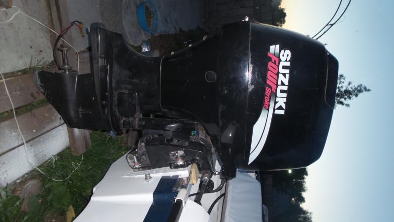

мотор

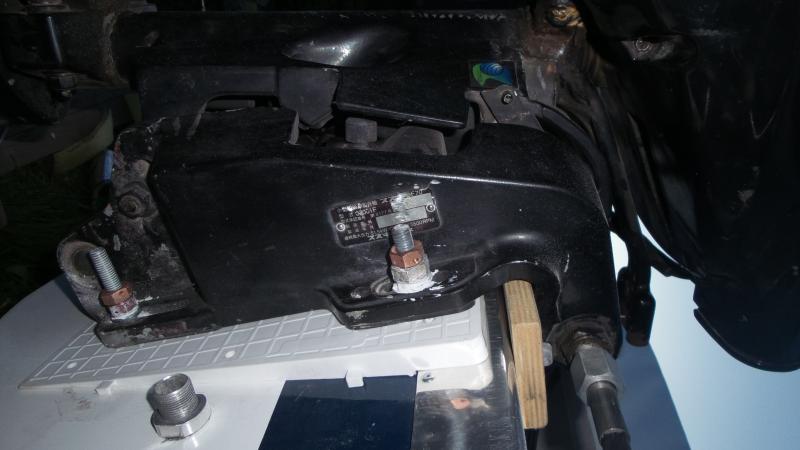

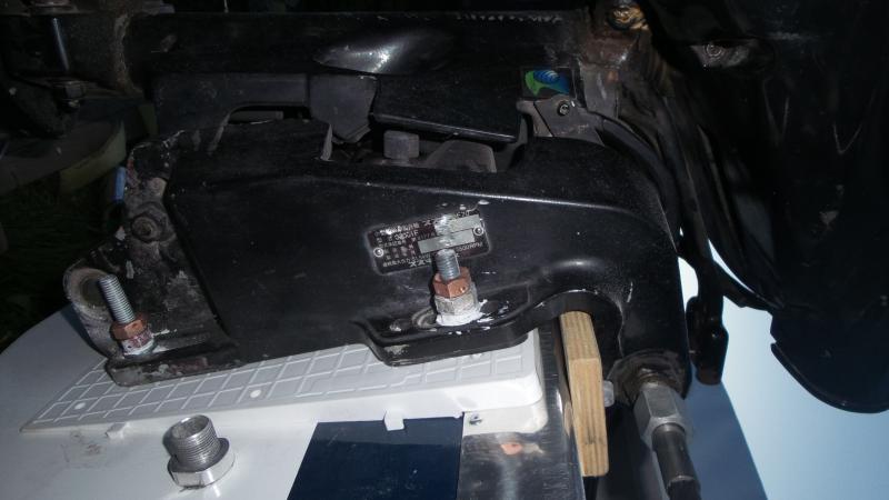

накладка-клин

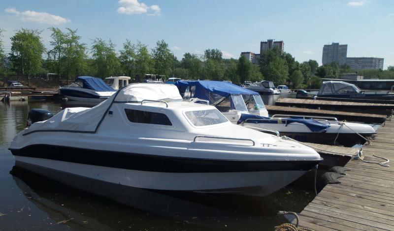

на воде

Я сегодняя спустил на воду и предьявил для проверки. Для регистрации еще надо с актом ехать в ГИМС....
