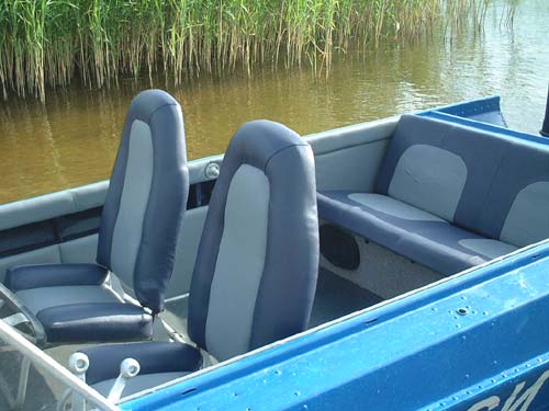

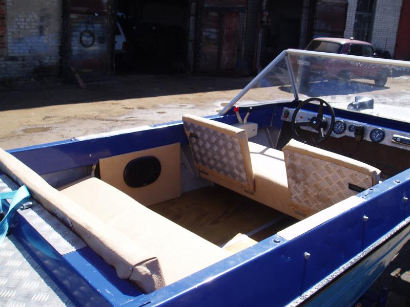

Народ, доброго времени суток! Подскажите пожалуйста, подарили мне акустику друзья: две колонки назад и две по-меньше вперёд. Как их лучше расположить в лодке: спереди и сзади, как на картинках под номером 1 или по бокам, как на картинках под номером 2? В каком варианте будет лучше слышен звук на ходу при работающем моторе?

Лучше первый вариант так как рундуки будут обьем создовать

да первый вариант наверно лучше...у меня в к5м3 стояли...басили очень даже и саб не нужен.

У тебя просто нет переднего обьема,на к5 м самое лучшее место спереди( чем больше обьем тем лучше низа проверенно многократно),на южке не знаю не ставил.

Закрытый обьем не обязателен, за исключением саба. Шумо изоляция моторной лодки -деньги на ветер. Важнее что бы металл нигде не начал играть с нарастанием громкости.
По мощности получается, что как не крути, если включать систему что бы прям качало, нужен отдельный генератор.
На самый главный вопрос это сохранность оборудование, особенно динамиков. Даже в автомобиле в дверях головки ощутимо гниют со временем. Звук от этого лучше не становится. Хотя, есть головки специально для катеров и яхт, будут работать и в дождь и под водой. Но цена.
В общем я бы сделал просто: два лапуха (6х9) в рундук под задним сидением, два двухполосника сбоку от каждого переднего сидения. Источник обычная магнитола со встроенным усилителем. Отдельный усилок вообще не вижу смысла ставить т.к. в лодке всю частотку от него не раскачаешь.

Я думаю назад по-больше динамики лучше поставить, что бы во время движения перебивать звук мотора. В прошлом году небольшой приемник возил, дак спереди сидишь ещё слышно музыку, а те кто сидел сзади только шум мотора и слышали!

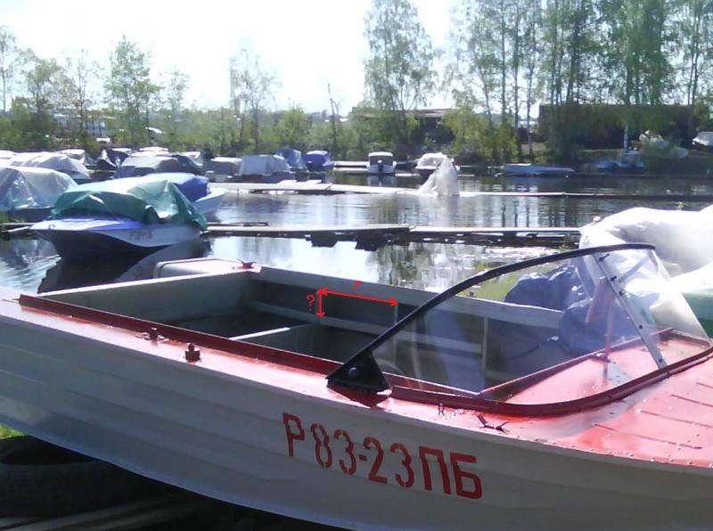

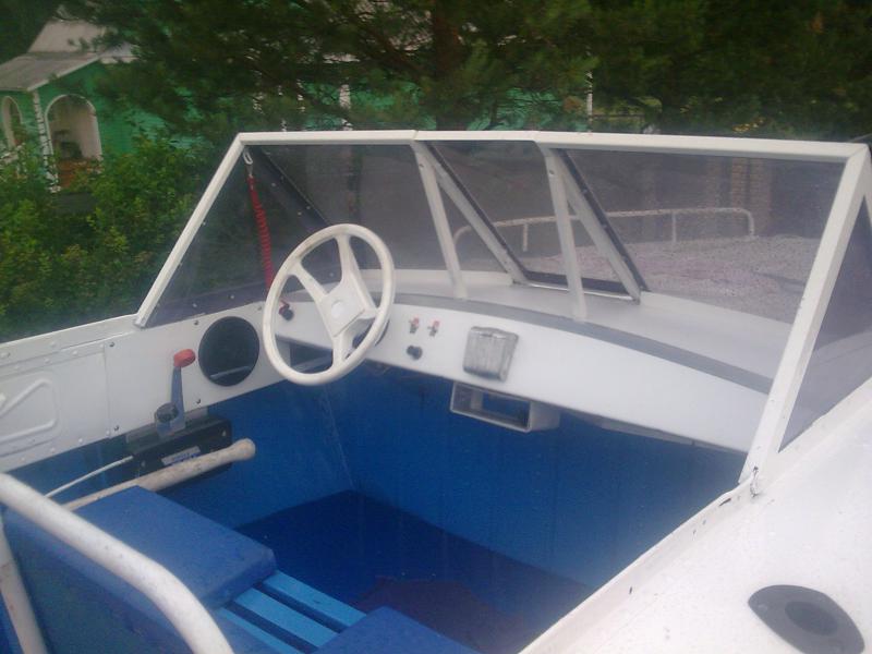

Мужики, вопрос на засыпку! Кто-нибудь может сказать размеры этого отсека? Есть мысли туда колонку врезать!

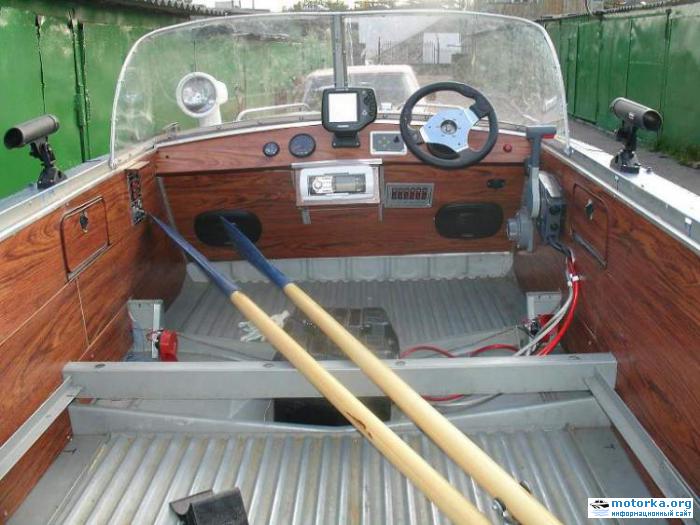

Я поставил с крауна маджесты(на 14х-ых краунах такая же) корпусную фазоинверторную акустику и не парюсь - при 15вт динамиках звука хватает за глаза, даже на ходу при двух визжащих вихрях)) Японские инженеры не зря хлеб едят) голова обычная JVC МР3

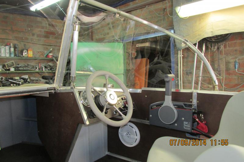

Я себе поставил простенькую соньку и 4 колонки BOSS морские, теперь понимаю, что задние поставил зря. находясь за штурвалом слышу только передние, те кто сидят на заднем кресле слышат только мотор. НО....... есть у меня привычка ходить по реке на малом ходу, буквально 5-7 км/час, слушать музыку (негромко) и попивать чаёк иль что покрепче, такие прогулки по 3-4 часа могут продолжаться, вот именно в эти моменты магнитолка и нужна.
