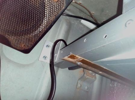

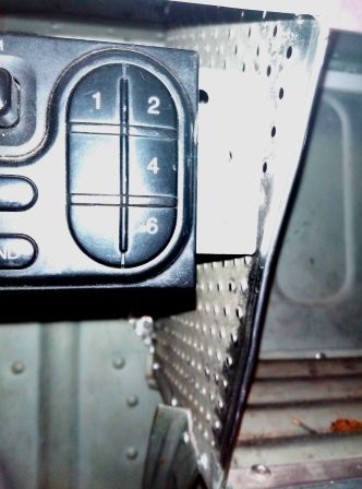

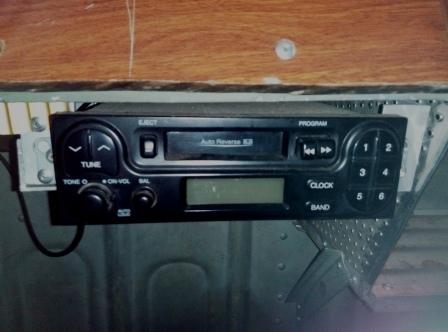

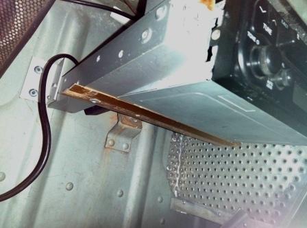

Скоро буду ставить. Вот только не знаю, куда её приткнуть. Может в бардачок справа?
У меня просто магнитола (кассетная) на кронштейне из уголков под торпеду повешена. (снимать буду) если в бардачек поставишь, то антенну родную открутить придется и кабельком подключить внешнюю
Можно фото кронштейна посмотреть? А то голову ломаю куда магнитолу воткнуть!
Извиняюсь, вирусняк сразил, сразу не мог, да и сегодня ещё колбасит, сфоткал как мог, можно не критиковать, всё равно через месяц менять буду. При установке стояла задача вложить во всю музыку не больше стоимости заклёпок которые обрезки уголка крепят. :-D

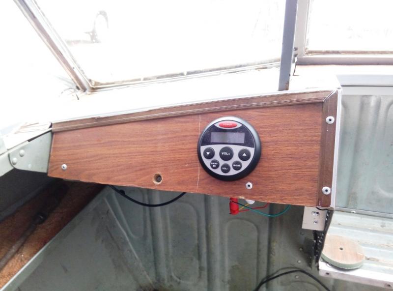

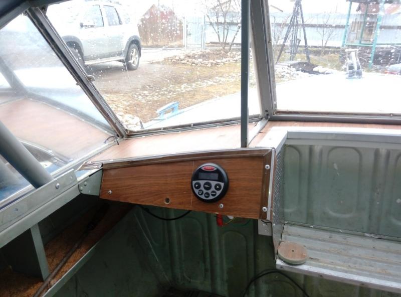

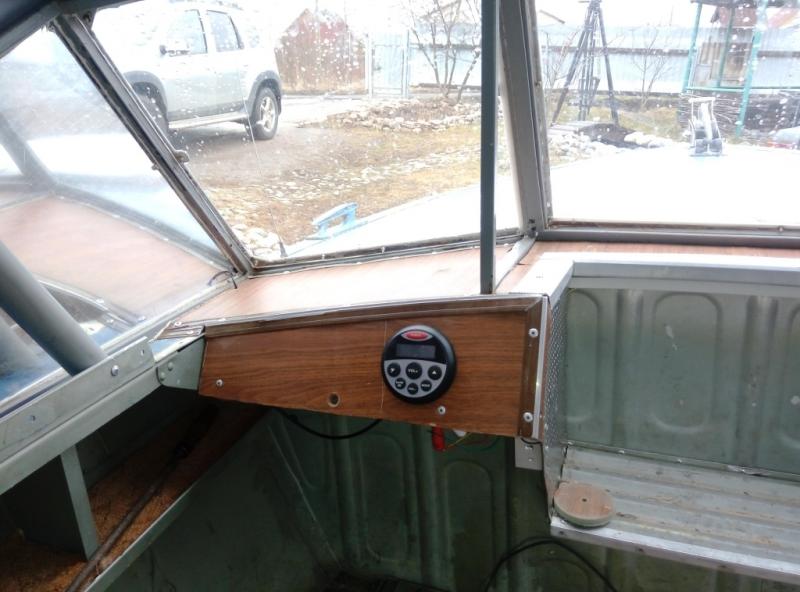

Пришла музыка , примериваю заявлен как
Соответствует ASTM 117 соль/туман стандарт
Водонепроницаемый (ip-66 стандарт)
Управление по минимум - теги не отображает, структуры папок не видно, воспроизводит всё по порядку. Кнопки на ощупь мягкие, корпус из литого алюминия, ощущения дешёвки нет. Такие есть с Bluetooth чтобы прямо с телефона музыку гнать, но дороже и мне сильно не надо., хотя вот всего 400 р у этого же продавца можно отдельно докупить http://ru.aliexpress.com/store/product/ ... Id=1363096
