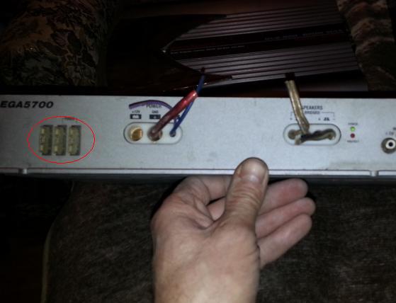

если нет документации то можно поступить старым проверенным способом в расчет включаем номинал предохранителя он конечно стоит с некоторым запасом но этого в полне хватит для более менее точного расчета на фото к сожалению не увидел номинала .
хотя собственно ты и без расчетов ответил на свой вопрос в этой теме.
по надписям вроде 25, но по цвету жёлтый - 20.
ещё как скоммутированы, если параллельно, то... :roll: аппетит хороший
а что за пару часов посадит в ноль, так да, это большой\хороший\новый. а средней б\у батарейки, на пол часа хорошо если хватит.
все закономерно 25х2= 50 ач значит у тебя скорее всего акб 55ач если это так поздравляю у тебя здоровая батарея.

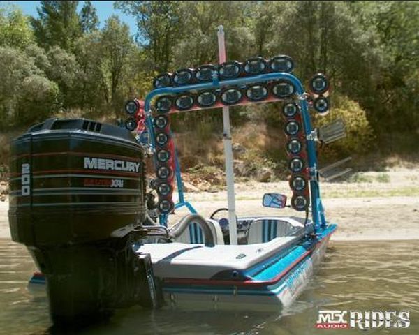

а слева это генератор, исполняющий ещё и роль ПЛМ?! :good: :lol:
