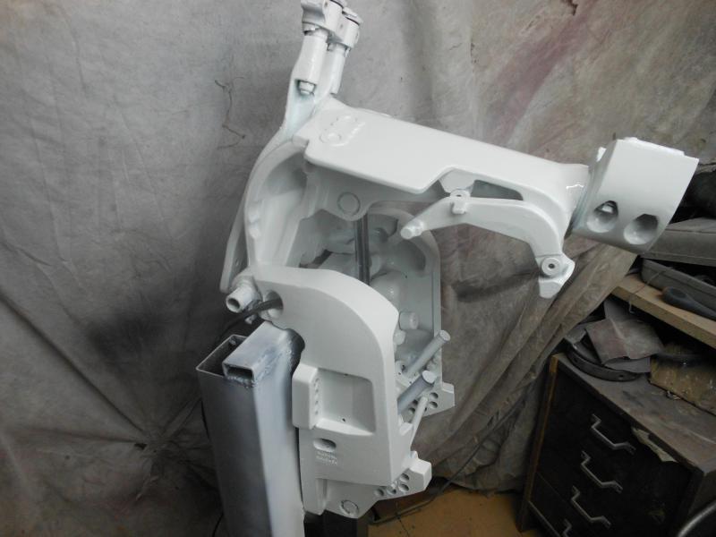

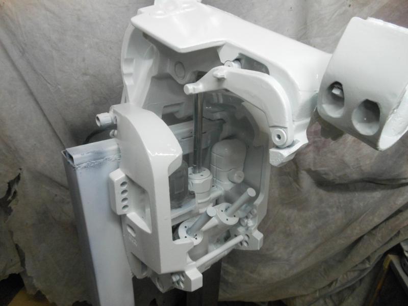

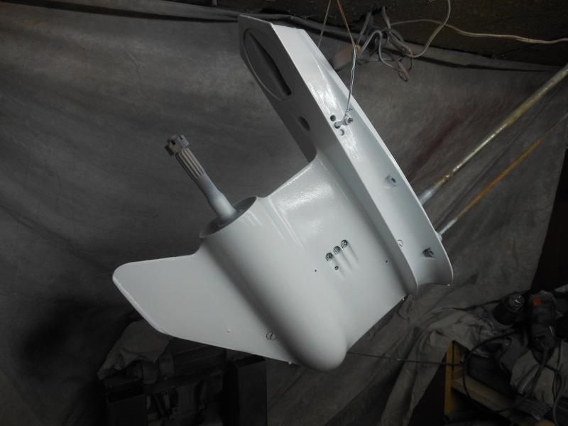

Эххх,начальство сказало фотки кинуть полупроцесса покраски :jokingly: Зачистил,загрунтовал и пыльнул черновым слоем дейвуд и редуктор :crazy:

4 949
Андрей привет. Чем грунтуеш и чем красиш?
9 812
1 394
Андрей,вал почему не закрыл? Тяга и в.вал ржавые. Не очистишь, в трудовую запись и по 33 статье :hahaha: Лаком будешь покрывать?

Все замечания будут учтены и исправлены :jokingly: Вал смазан солидолом по старинке,сальник надо будет поменять-не ндравится он мне,все будет зачищено,это черновая прокраска,жду трим,все погонится и потом уже чистовой окрас,просто не люблю когда обшарпано,когда чистенькое-приятно работать а так как не зайду,в глаза бросается и все,мне покоя нет :crazy: Дейвуд и редуктор были покрыты Раптором,крепко конечно но грязь в шагрени придавала очень грязный вид,задолбался эту шагрень выводить,держится очень крепко поэтому не стал химией смывать,да и лишняя защита не помешает.Где счищал до металла там покрывал кислотником,где не счищал обычным акриловым,разведенным пожиже,после первого покраса устраняю визуальные огрехи,потом чистовой прокрас и покрытие лаком,слоя 3-4,потом сушка....К тому же у меня был вырван кусок с акваплиты,варить не стал,насверлил отверстий,забил из нержавейки прутики и зашпаклевал,думаю не отвалится,подолбил молотком-держится :jokingly:

В шлом годе эксперементировал с окраской УПОК две отпечочили,покрыли кислотником,акрилом и лаком, транцевые плиты частично очистили,абро по цвет мет.акрил,лак,третью просто взяли в болончиках грунт,слой,лак- все вольво пента,лодки простояли лето ка воде и оказалось что первые две( причем без особой разницы какие материалы) покрылись волдырями,волдырь колупнул- отслойка краски от грунта,местами вместе с грунтом.третьей хотьбы что,местами где недотерли просто подрыв края.

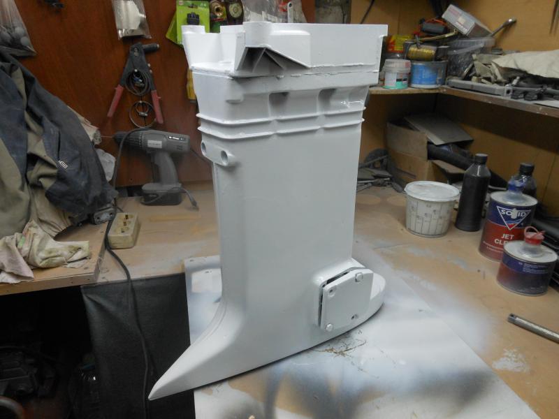

По грунту и краске скажу так-либо не просохло и нанесли краску,либо грунт не качественный,перемороженный допустим,потом когда с компрессора красят,надо фильтр ставить,влага в воздухе,отсюда и пузыри.Что бы краска не отставала от грунта,надо хотя бы сутки выдержать а мы то пальцем попробовали-не липнет и пошли краской малевать,потом толстый слой не надо ложить и грунт процеживать,очень хороши для этого женские колготки :hahaha: особенно *носки* а так два,три слоя складываю и процеживаю и пожиже надо разводить,первый слой кладу один к одному развожу.Ну а теперь хвалюся-забрал сегодня трим,проверил-жужжит,работает,поднимает -опускает и успел даже сегодня его пыльнуть :roll:

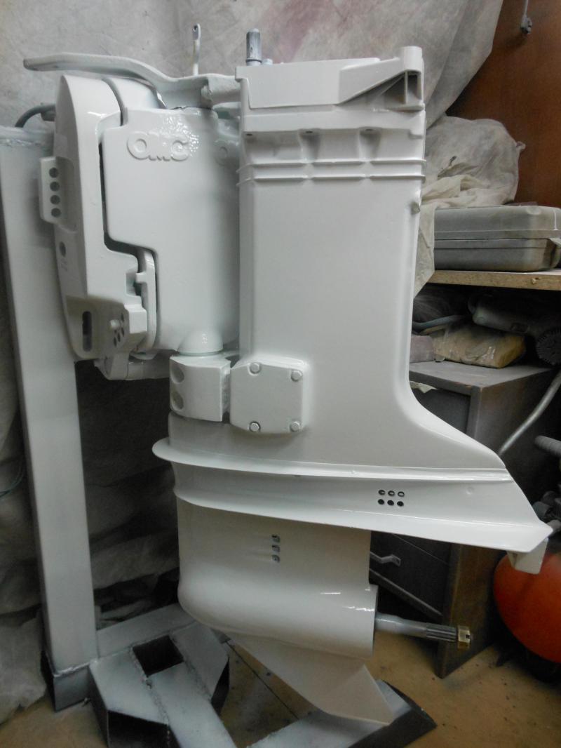

Все в у шкапчик убирается,на отлип подсыхает и ставлю в импровизированный шкаф для сушки-старый гардероб отлично выполняет эту функцию :jokingly: и два фена строительных на максималку-нормально высыхает,замучаешься счищать,по черному сделал пару подтеков,задолбался выводить.Ну вот сегодня продвижение уже видно,что то вырисовываться начало. :roll:

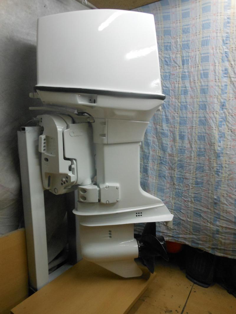

Пробная сборка :jokingly:
