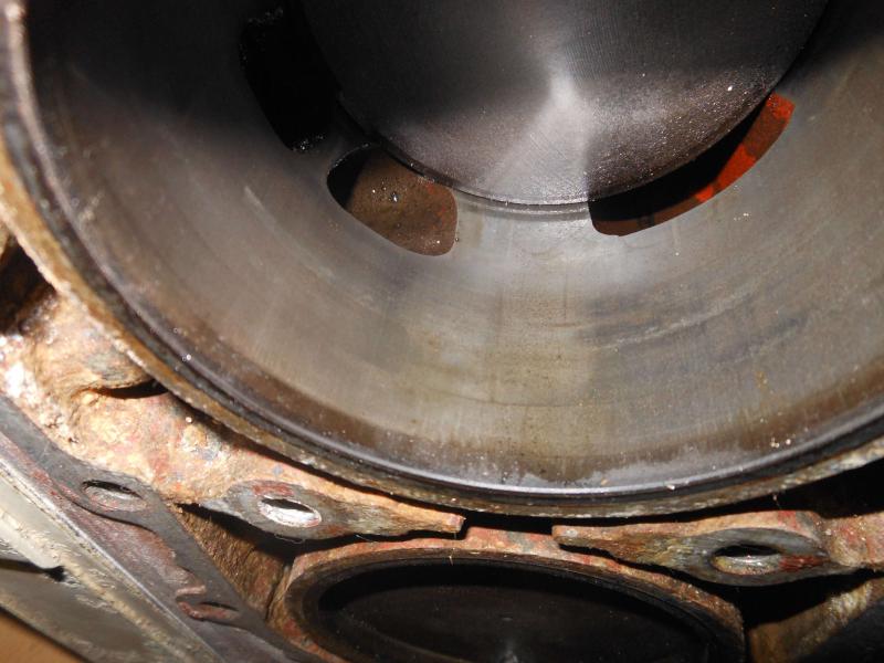

компрессию промерял,верхний и нижний почти 10 а вот на среднем поменьше 8.5 где то,шкала-шаг большой на компрессометре.По работе -приемлемо,явных стуков нет но подшипнички просятся на замену,подшумливают,да и люфтец убрать как раз на среднем надо бы и будет вообще шептать :good:

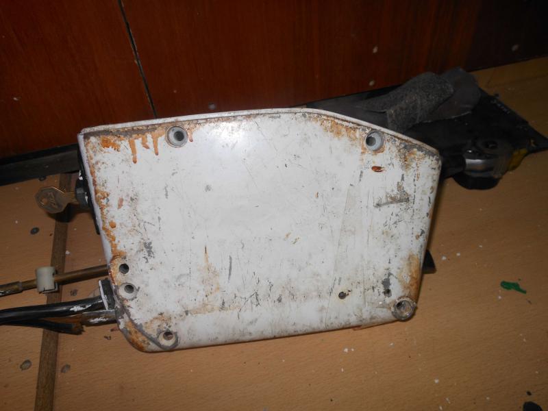

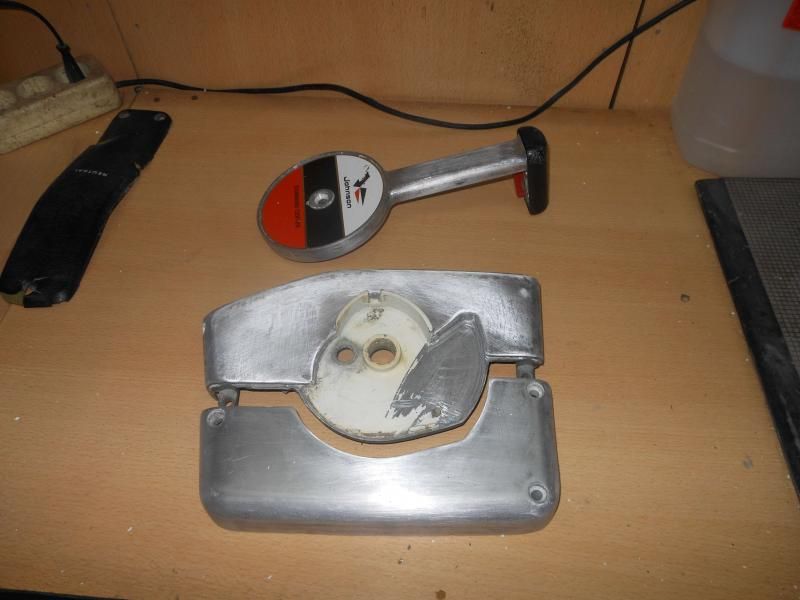

В выходные выдалась *минутка*,пока идут запчасти на мотор,занялся дистанцией а то видок у нее был не презентабельный,пока удалил вековую краску все руки оболтал или расслабился уже :jokingly: Вот где бы надыбать накладку родную на машинку эту,кожа дерьмантина по фигу а вот пластк который основанием служит было бы не плохо целый найти

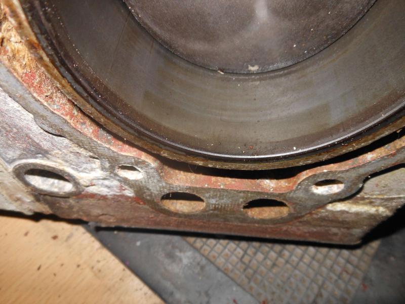

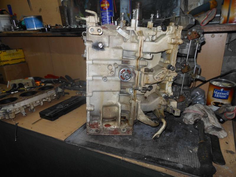

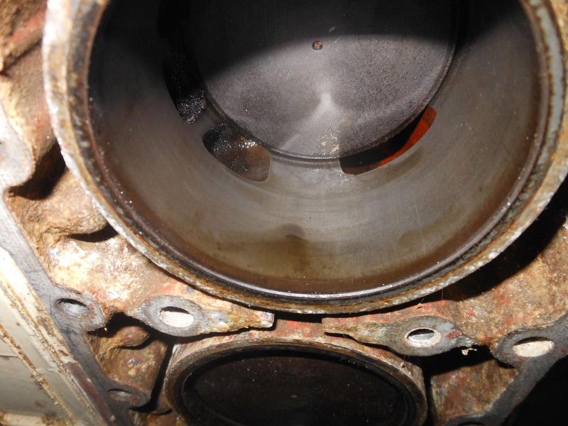

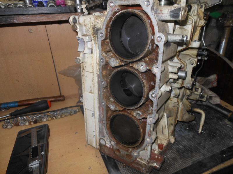

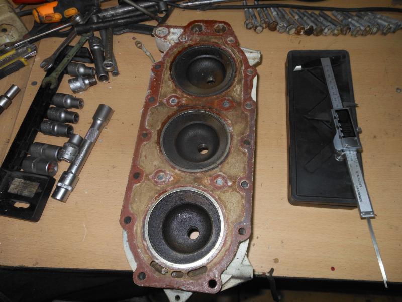

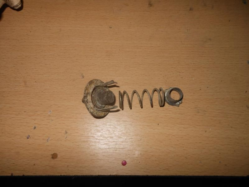

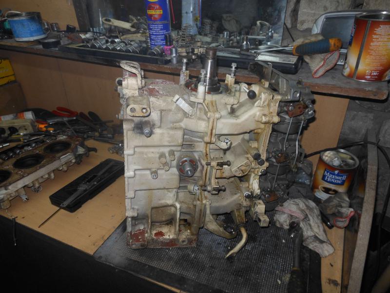

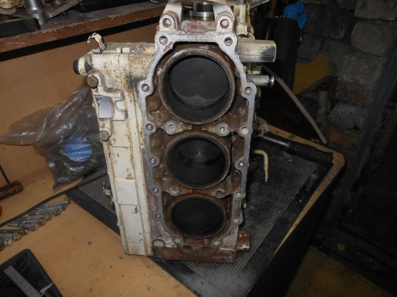

Все,шило все таки сыграло свою роль :jokingly: раскидал моторчик для ревизии.Пока критичного того что раньше нашел не увидел.Хотя нашел-термостату кирдык,попробую запаять конечно но сумлеваюся что будет работать,забыл сфоткать.

А с прокладками проблем не будет сейчас?
volchara28
23.05.2013
1 670
258
Рязань
Под головку заказал-идет,отправили перед НГ + ролики новые в подшипники.Главное под голову но закон подлости-родную можно поставить без проблем,снялась даже без повреждений что уже о многом говорит а моторчик то не молодой-78 года.Кстати номер на голове нашел где били и модель,по нему и пробил год.Заказывал на Ебее через посредника,Боатс не отсылает в Россию,объе...во сплошное с этими посредниками,заявлена одна цена,в итоге другая,вес посылки волшебным образом увеличился в два раза,трэк не отслеживается,хотя неделю уже в пути-бардак короче,первый и последний раз через них заказывал,лучше переплачу тут но на подшипниках реально сэкономил,грубо говоря по цене одного у нас -купил на 5 там.

Каналы можно тирет бурбо профессионал почистить! А термостат я в коле отмачивал :good:

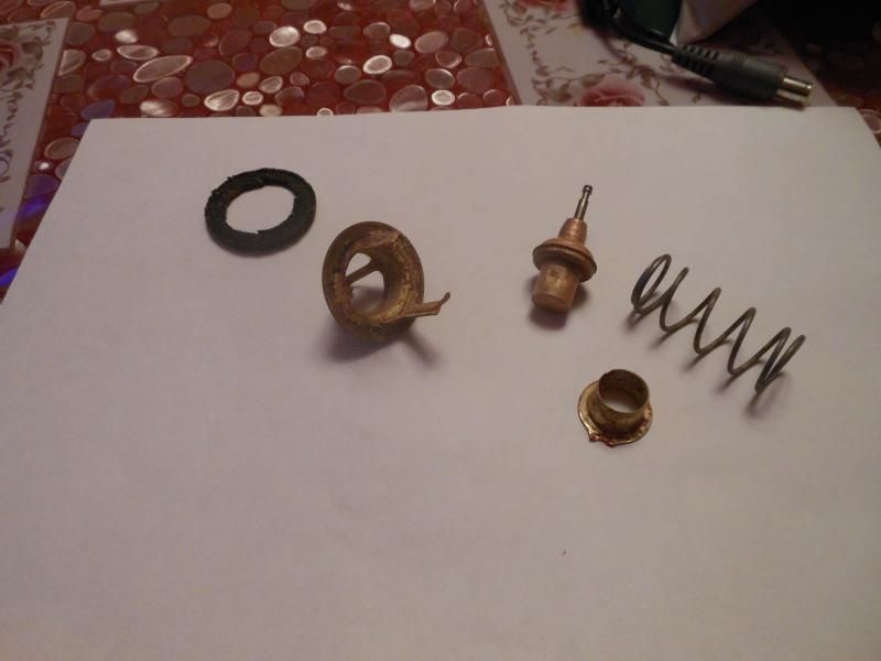

Ну я бы не сказал что накипи много,можно сказать что ее практически нет а так есть средство вообще супер-Солита называется,для промывки радиаторов в газовых колонках и пр. вещь обалденная,всю накипь выбрасывает на ура,фонтаном аж бьет когда накипи много.Термостат чистый,он просто развалился,эххх,придется идти фоткать :jokingly:

Ох уж этот Саня :jokingly: Сходил в сарай сфоткал термостат,ну раз пришел-просто так уйти то не могу,замочил на пять минут термостат в Солите,вот результат,заодно проверил-открывается,правда без термометра пробовал но главное игла ходит,поэтому одн означно запаяю :crazy:

Ну значит паять и погонять в горячей воде!

Вот на термостате написано 45 градусов но плин,позже на много открывается,щаз поищу градусник от АГВ и посмотрю на какой температуре открывается,палец не выдерживает темперотуру приоткрытия
