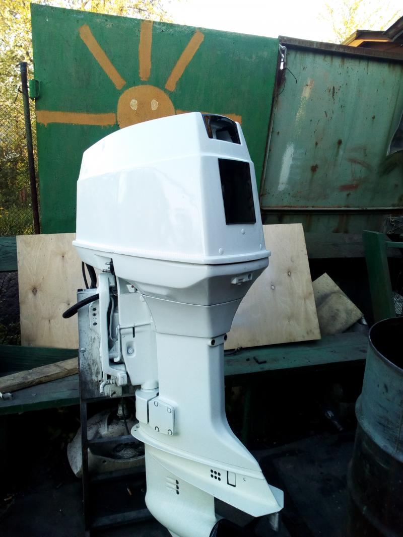

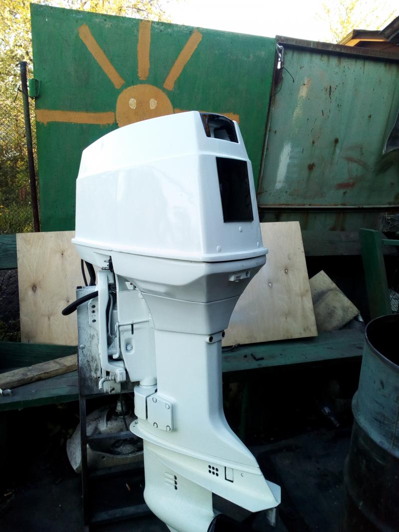

Ну вот собственно и все-моторчик готов.Помучился с холостыми,первый раз попались такие карбы,ни в какую не хотел устойчиво работать на холостом но тут еще играет роль то что нет термостата,закидывает свечи маслом но зато на газ подрывается оглашенный :good:
