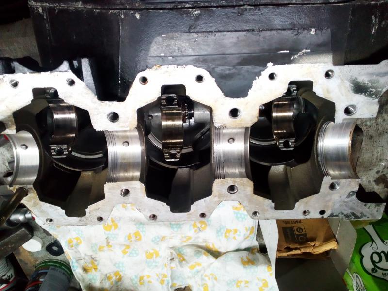

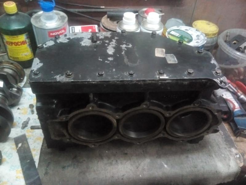

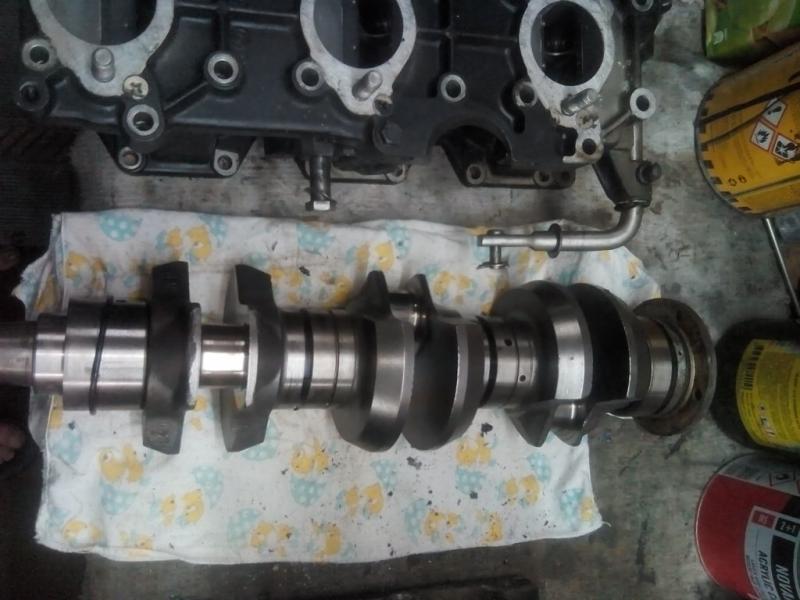

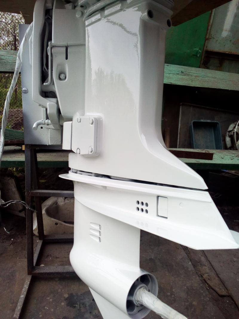

Праздники блин.Всех с Первомаем! Запчасти отправлены ко мне два дня назад но теперь получу только после праздников.Ну а пока кусочег моторчика,по мере продвижения работ и сборки буду выкладывать,буду стараться с пояснениями некоторых нюансов по этим моторчикам,если есть вопросы пишите,постараюсь ответить.Особо еще не отмывал,сбил только немного керхером пыль ,если потереть с чистящим то даже блястит :jokingly:

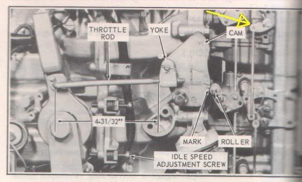

привет. имеется некроджонсон 70el76d. Была проблема, заводился но не работал на холостых оборотах. Если разгозовать, пока не упали обороты в наглую воткнуть скорость то иногда мог и поехать, толко обороты развивал в таком случае очень долго. Карбы почистил, шланги дырявые поменял. Бензин 95 залил) Все едино. Нашел а пиндоском сайте рецепт. На картинке чувак все нарисовал. По картинке перекрутил тягу,переставил ролик. Чудо! на холостых заработал. Теперь после всех разборок снятий я так понимаю как то карбы поднастроить надо. Но как? Чего крутить? В одном сервис мануале пишут что карбы тип1 не настраиваемые. Во втором(который big) пишут abjust the low speed idle by turning low speed needle valve clockwisw until the engine begins to misfire or the rpm drops noticeably. (Отрегулируйте холостой ход на низких оборотах, поворачивая игольчатый клапан низкой скорости). Где его крутить? Или может не крутить вовсе своими кривыми ручонками)? Или он на картинке и есть который idle speed adjustment?

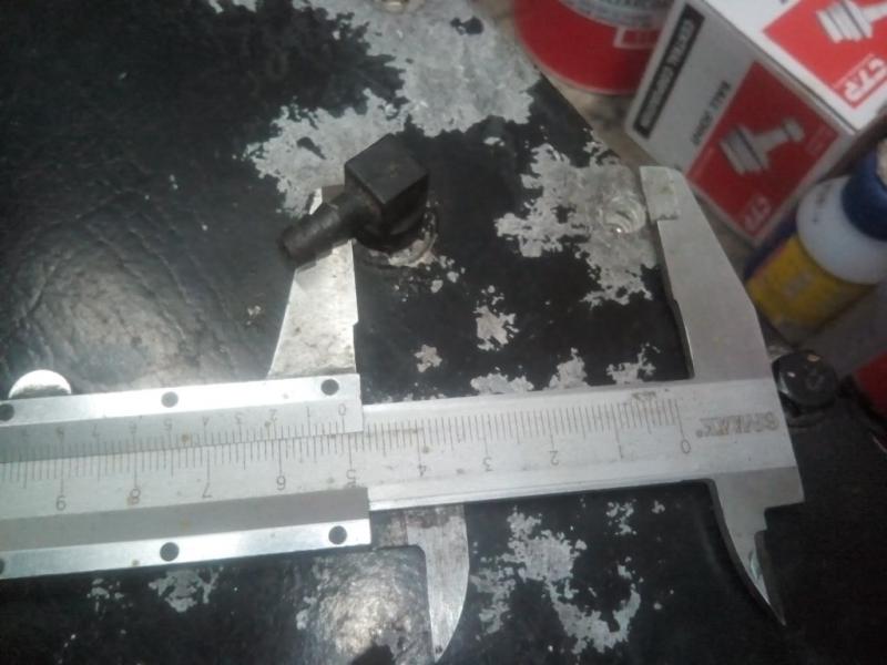

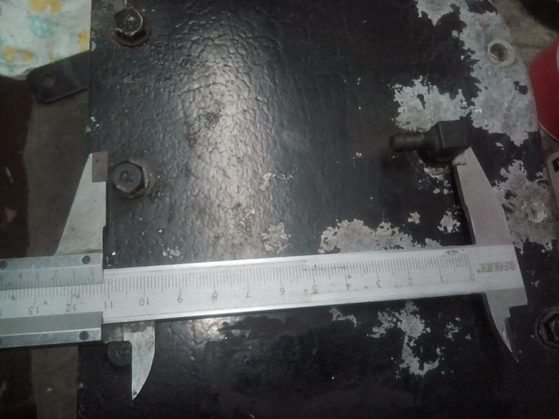

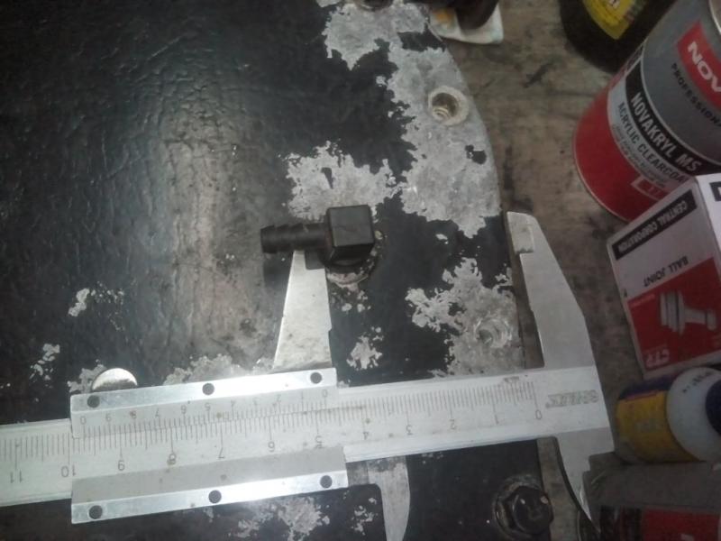

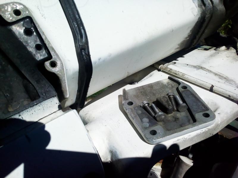

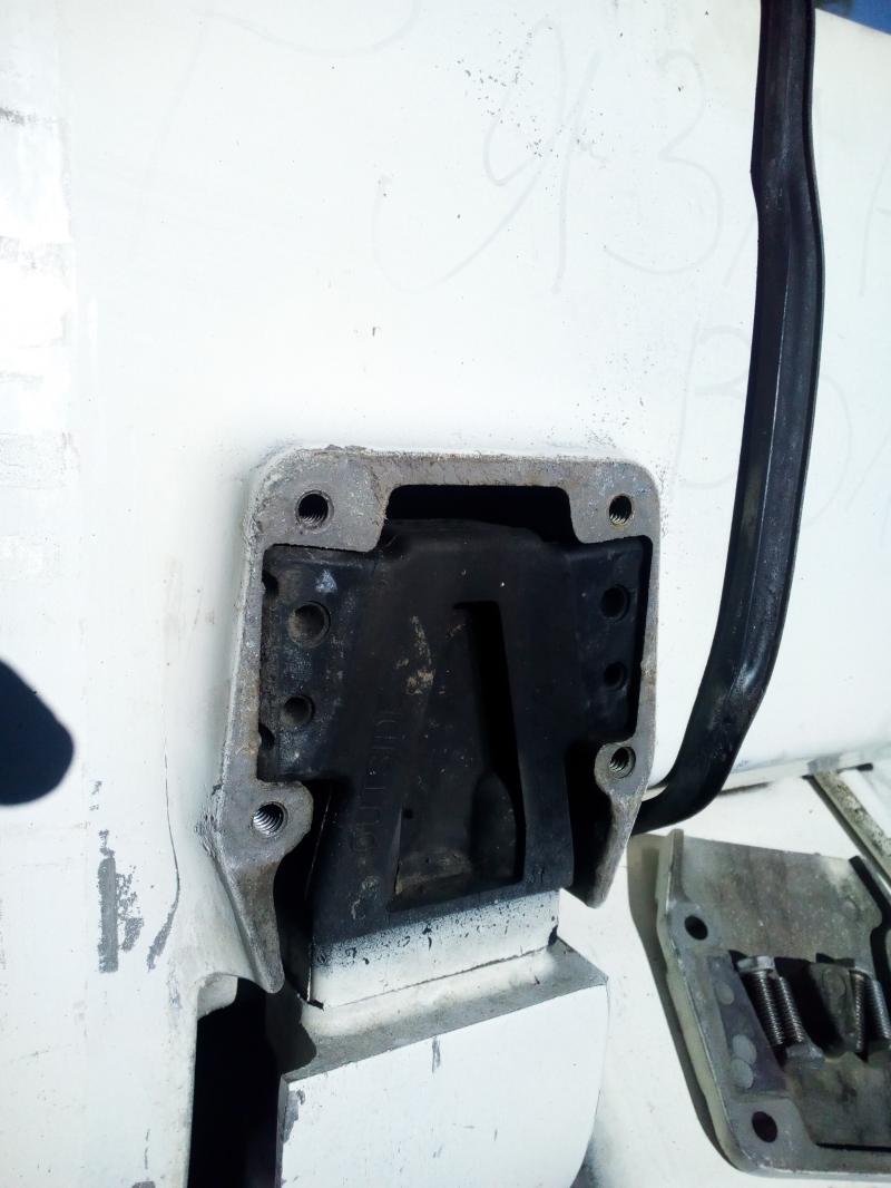

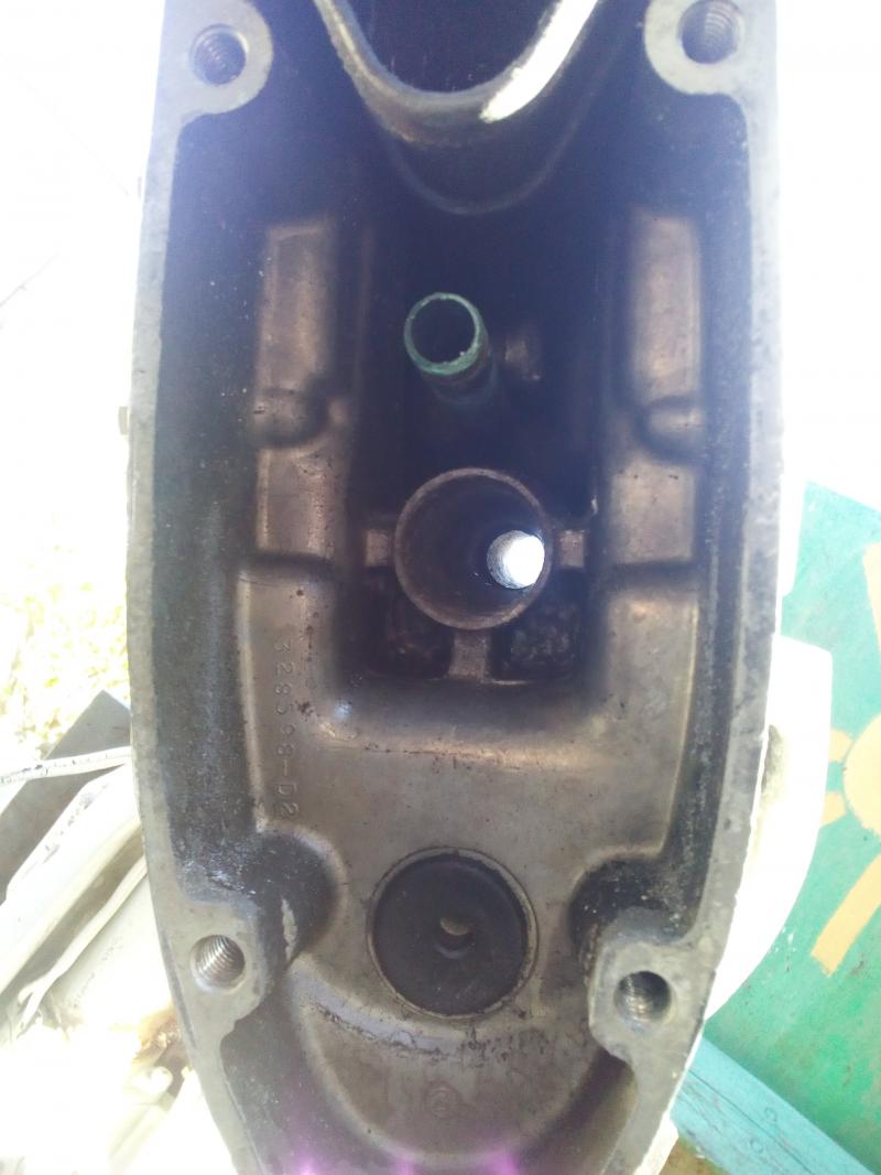

еще раз осмотрел мотор. нету контрольки. В каком месте сверлить?
volchara28
23.05.2013
1 670
258
Рязань
Вечером выложу фото
На крышке глушителя, у левого ряда болтов крепления, ближе к поддону... Андрей фотку выложит увидишь :yes:
volchara28
23.05.2013
1 670
258
Рязань
Надеюсь понятно где сверлить

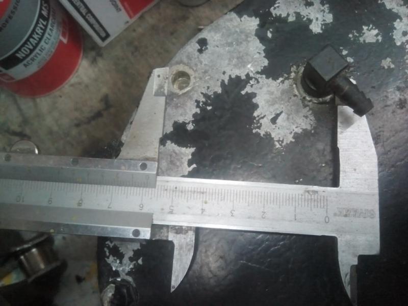

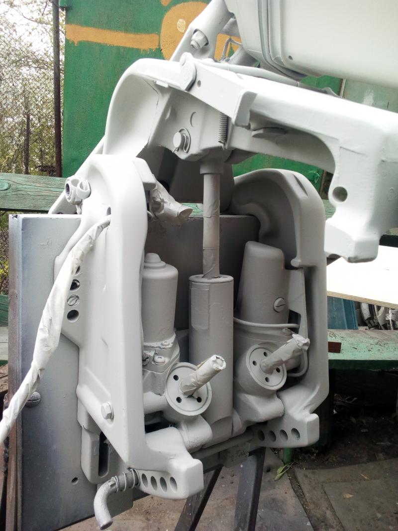

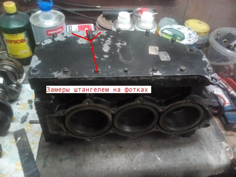

Сегодня чуток поработал,освежил моторчик,колпак остается покрасить,собрал голову,ее то же освежил но темно уже стало,поэтому не фоткал.Многие задают вопрос как должен входить палец в поршень-должен входить под нажатием пальца руки и должен прокручиваться в поршне от руки.Давно не попадался моторчик в таком сохране,как и говорил-он по ходу вообще не работал....все болтики как новые,резиночки все целенькие и чистенькие...

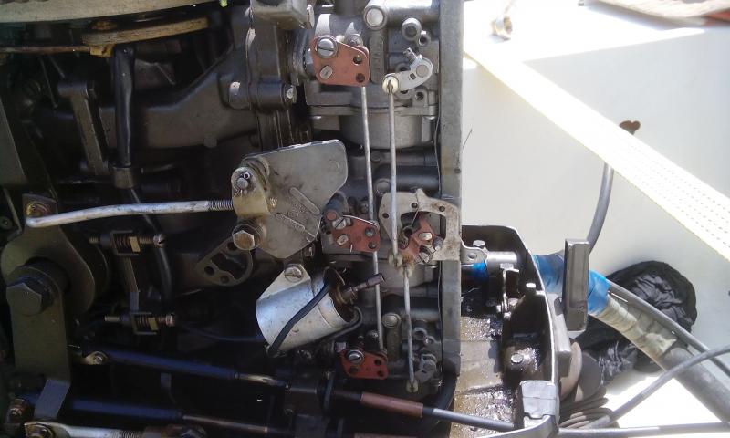

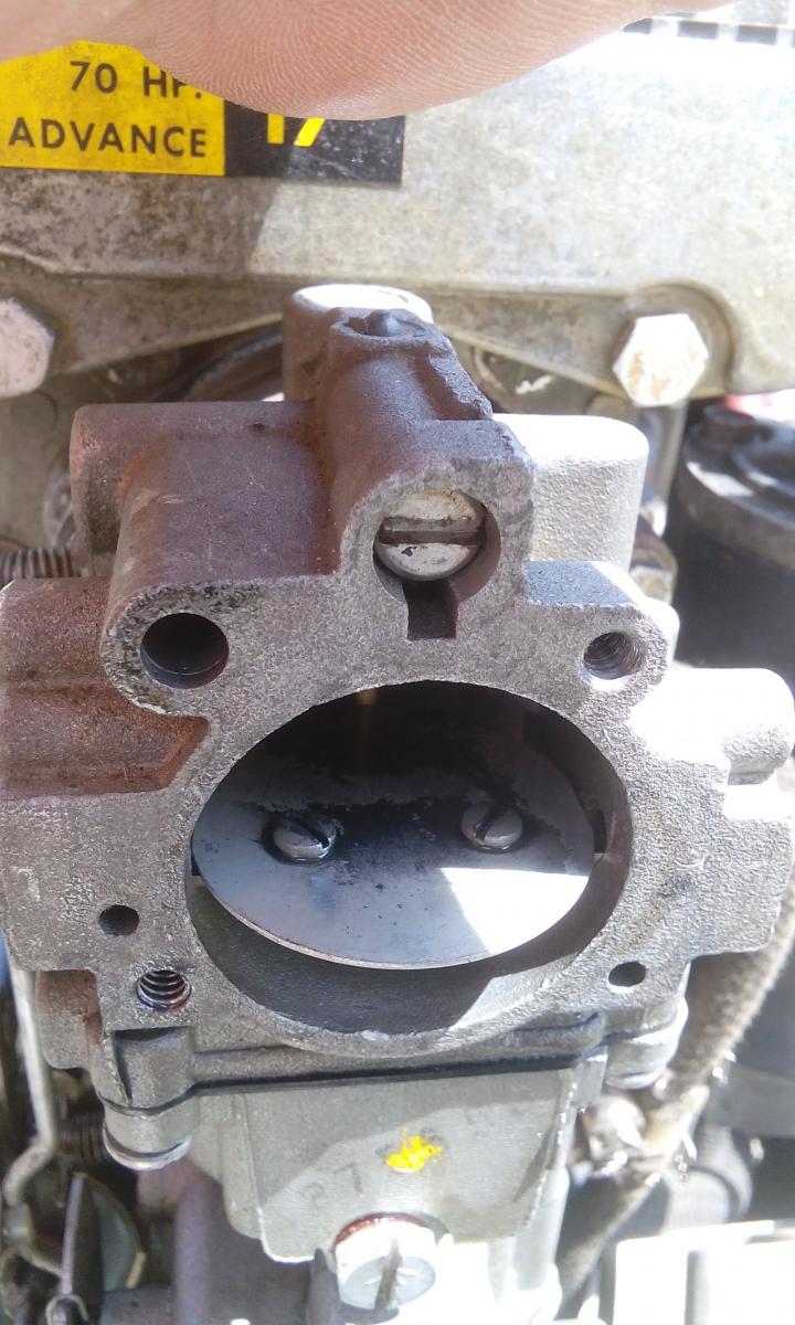

Фото карбюратора. Все три одинаковые. Вчера на воде испытал. На оборотах около 900 работает крайне нестабильно, на 800 троит и глохнет. 1200 работает ровно без троений. Все что выше - никаких претензий. Раскручивается ровно и быстро. Лодку 4,4 метра пластик с двумя телами до 60 разгоняет. Проблема в том что мне на троллинг скорость надо 3-5 км.ч. А он такую скорость не держит. Глохнет(( Компрессию на холодную только замерял. Сверху вниз 8.2 8.1 8.1. Надо наверное отдельную ветку открыть чтобы твою не загаживать)
3 907
Кто же использует такой мощный мотор для троллинга? :shock: Надо поставить хотя бы китайскую пятерочку на отдельный подъемный транец для таких дел. Ну уж если сильно хочется на этом тролить, надо ставить каждый раз винт с шагом 6-8 и тогда на оборотах 1000- 1200 будет порядок. :yes:
11 308
4 983
На тагах заслонки винты регулирующие открытие заслонки,правее алюминиевая звглушка,под ней скорее всего винт количества,а спереди винт качества.для устойчивых х.х. оборотов нужно синхронезировать карбы.перво наперво одинаковое открытие заслонки( по щупу), затем разряжение винтом количества( по вакууметру или трех трубок соедененных тройниками залитых жидким маслом)
11 308
4 983
А вообще редко какой 2-х тактник работает ниже 1000 об,так что меняйте винт,.....хотя они очень не любят тролинг..........
