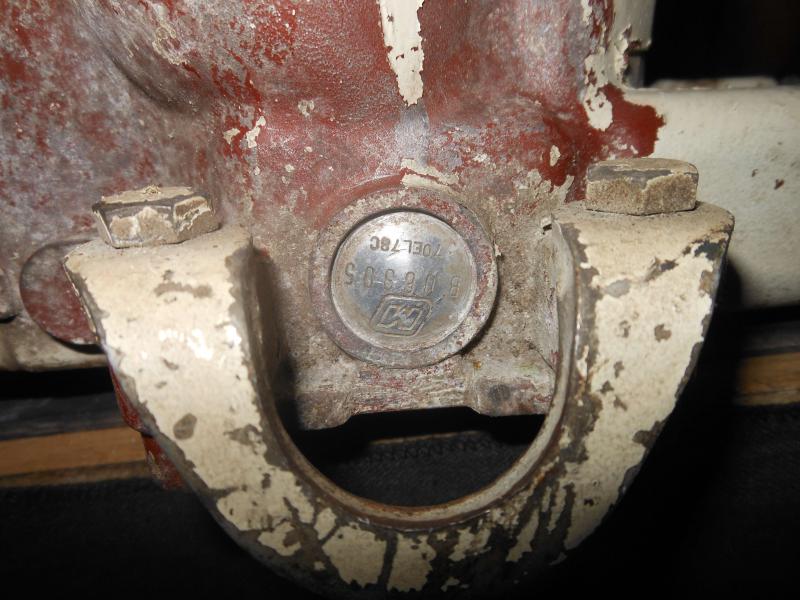

Андрей, а сфоткай пожалуйста еще то место где номер и модель выбита!

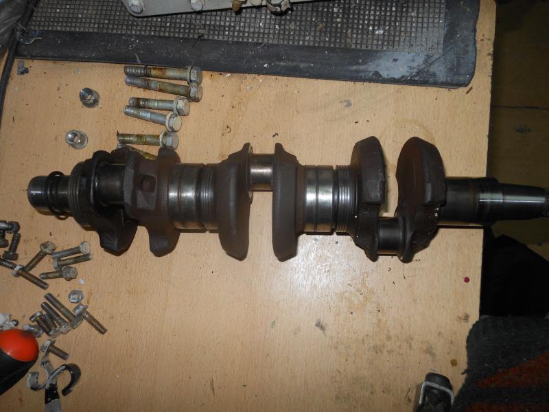

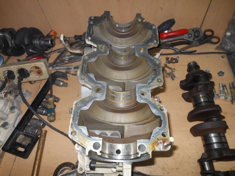

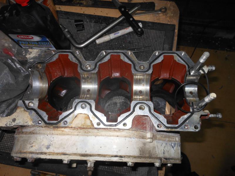

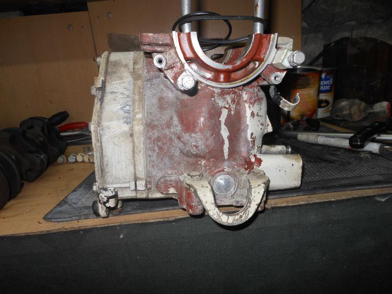

Спасибо! Я еще не искал инфу но как показала практика-открытие полное при 70 градусах как раз у меня,при 62-65 только чуть приоткрывается.Я сегодня дальше дербанил движек,немного дегтя обнаружил-подпалили его чуток,либо на перекрутах,либо маслица мало,либо водичка не шла, на среднем котле на шатунной шейке видны небольшие раковинки и следы прихвата роликов и шейки на всех трех немного посиневшие,бугеля шатунов и сами шатуны в норме но походит однозначно,да знакомый обещал посмотреть колено в гараже как из каматоза выйдет,говорит был у него такой мот и шелезяки кое какие остались.Теперь о приятном-шатунные подшипники одинаковые с Джонсоном Эвинруд 20,25,30,35 :good: а их у меня осталось два штуки новых и плюсом ролики новые будут.Нижний сальник нашел,подходит от авто Хонда,подшипник нижний так же от авто,цена нормальная, верхним сальником немного заморочки,внутренний нужен 38 -нет у кортеко такого с наружним 49,есть на 36 внутренний,думаю будет нормально-натянется,не натянется-старый поставлю,он вполне хорошо прижимает в отличии от нижнего-тот однозначно на замену,не помогло даже укорачивание пружины.Ну и фотки разобранного картера для наглядности,может кому пригодится потом и фото где номер и модель пробиты,сверху головы у тех.кольца окошко с пятачком -заглушкой,вот на ней и набито.
volchara28
23.05.2013
1 670
258
Рязань

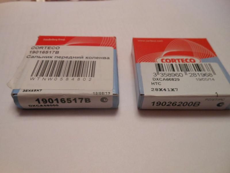

Ну и то что надыбал из автопрома: Подшипник -Koyo-6206ZZ-отечественный аналог наш 206-ой,это нижний.Сальник нижний от Хонда,даю два артикула,по разным ресурсам по разному идут но одно и то же-Кортеко-19026200В и 91216РН8003.Верхний сальникписал-чуть меньше внутренний ,размер 36*49*6 (нужен 38*49*6) закажу пока дешевый аналог для попроовать,потом отпишу,бьется по арткулу -Кортеко-190165178 или 1351001М00

Спасибо, Андрей, у меня в этой заглушке модель не набита...
для 78 года состояние очень неплохое, и блок и колено.
кто то ещё утверждал, что наше не хуже.

Так,получил сегодня сальники которые в автомаге заказывал,нижний один в один по размерам с родным,верхний на 2мм меньше внутренний диаметр,померил на колено-встает без проблем,будем попробовать,благо если что заменить его будет не сложно.

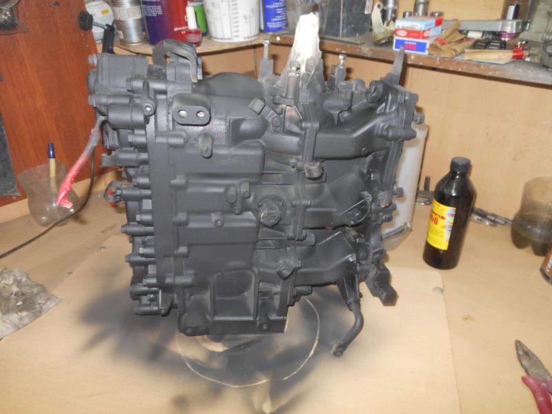

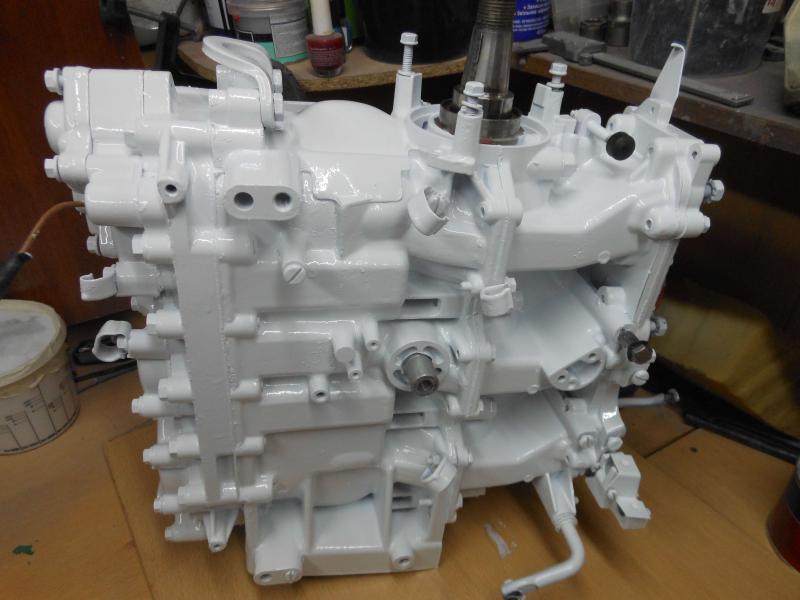

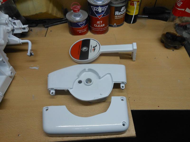

Начал сегодня собирать моторчик,осталось головку поставить и будем малевать :roll:
volchara28
23.05.2013
1 670
258
Рязань
Сегодня чуток поработал :roll:

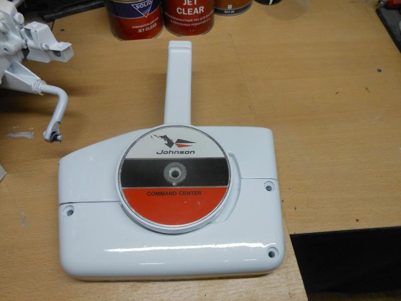

Андрей, а что за краска jet clear? Какая то специальная или же это просто производитель такой?
volchara28
23.05.2013
1 670
258
Рязань

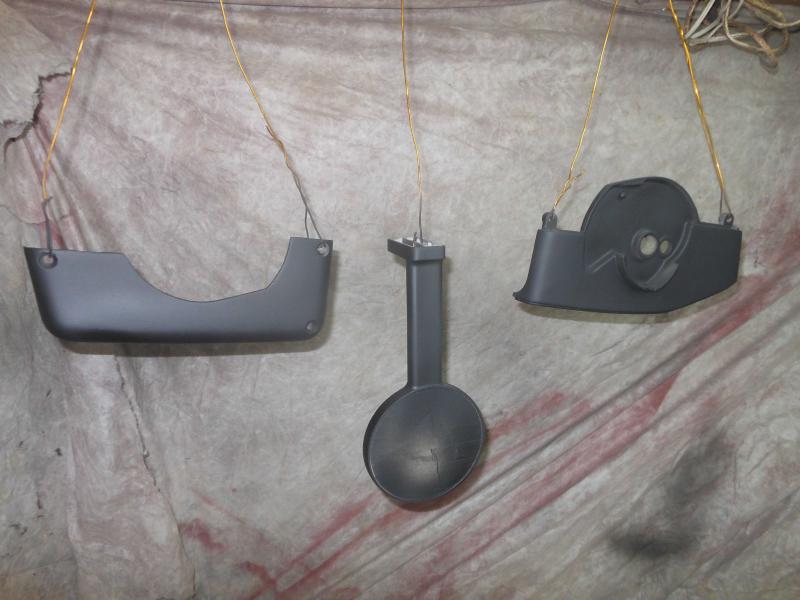

Это не краска-это лак и в принципе не плохой для ремонтных работ,по крайней мере нравится как держится и ложиться,хорошая укрываемость и слабая *текучесть*.Когда краска не металлик я сначала основу кладу цветовую а потом мешаю с лаком эту же основу,получается как бы объемный цвет,объем подвирается коллеровкой т.е.подбором смешения.Когда цвет металлик очень интересно смотрится но тут я не изголялся,просто один к одному смешал.
Alex1981
14.04.2011
2 272
131
Санек
Амур - М
Johnson 130
Понятно. А краска (да и лак) должны быть наверное термостойкая какая-то. При рабочих температурах не будет желтеть иль еще чего нибудь делать?
volchara28
23.05.2013
1 670
258
Рязань
Да не нужна ни какая термостойкая,родная краска с годами желтеет и выцветает,этой покраски на мой век хватит а может и на два,единственное что может быть-разъедает бензином со временем но тут уже зависит от того каким растворителем разбавляли краску,на 646-ом разъедает,650 -й держит лучше а вот если на Р-32 то не разъест но падла вонючий он и не со всеми красками совместим.Для того чтоб не разъедало нужно лучше сушить,я ставлю в ящик и в него вентилятор электрический с термоотключением,до 80 градусов нагревает-достаточно,вот сегодня 3 часа дистанция в ящике простояла и уже не тянется при царапании,еще пару раз загружу и будет как стекло

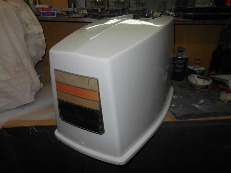

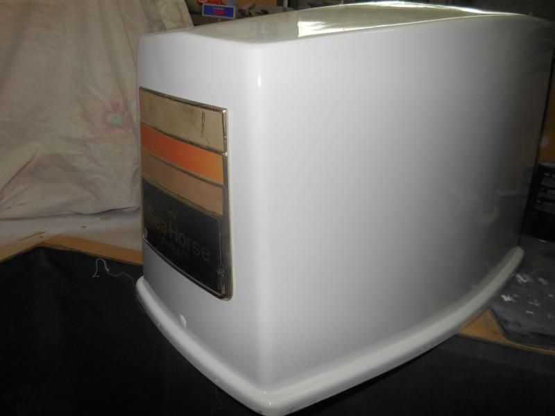

Два дня мудохался с колпаком.Сделал-самому наравится аж,еще наклеечку обновить и будет вообще атас :roll:Сегодня еще стойку под мотор сварил,тяжелый зараза,пришлось из квадратного профиля делать,остатки от лестницы :jokingly:
911
Завидую белой завистью :good: ... своего врядли так вылизывать буду, если только в легкую освежИть пожалуй :D ...
