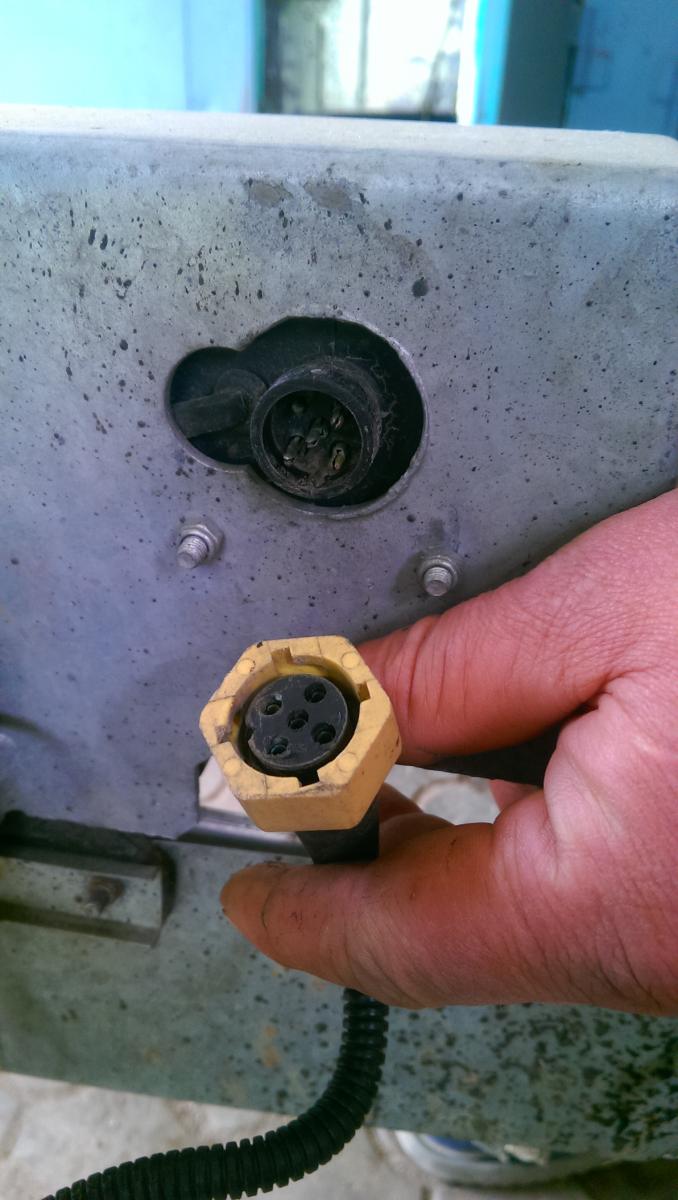

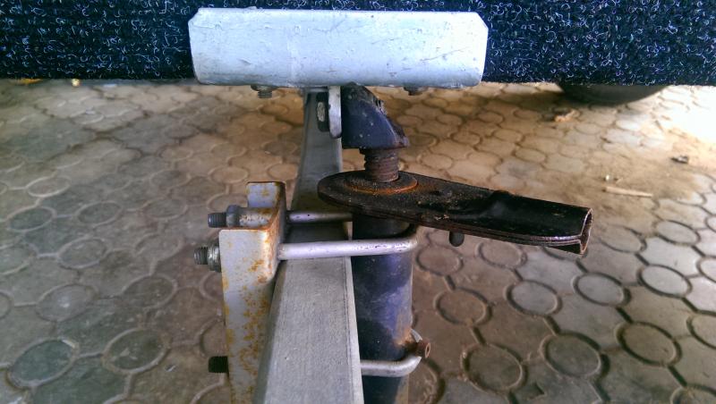

это родные - хаводские. не поверите*(
3 907

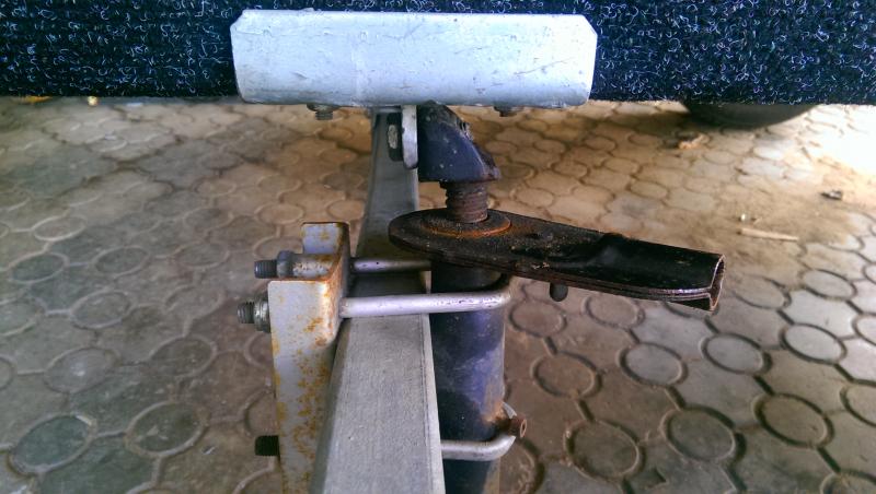

Ну и барахло начали делать на заводе, ужас просто. Настолько хлипкая конструкция что в голове не укладывается как на таких опорах 500 кг возить. :shock: Проверь как сделана проводка на габариты те что на крыле стоят. У меня при покупке был вот такой заводской косяк. topic7164.html#p181405 Ну и там дальше смотри в теме есть ещё косяки завода.
olegver
24.01.2015
32
Прокопьевск
Баджер 330, Вега
Меркурий МЕ15М

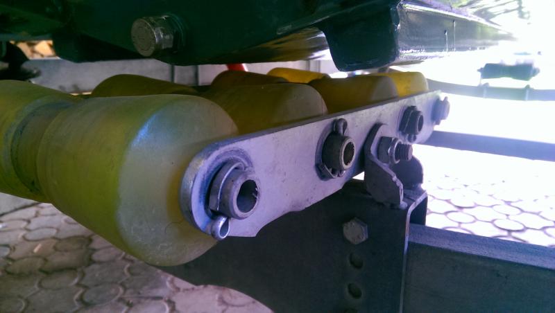

Сейчас на новых прицепах этих косяков нет. А ,"дырявые стойки ложементов" это регулируемые кронштейны ложементов. Регулируется высота лодки относительно рамы прицепа.Эта конструкция довольно прочная. Я на своём прицепе опустил лодку, на сколько позволяет эта регулировка, чтобы как можно скорее всплывала лодка при спуске прицепа в воду. На новых прицепах всё намного лучше продумано, чем на старых моделях.

И ложементы у меня не болтаются за весь прошлогодний сезон эксплуатации.

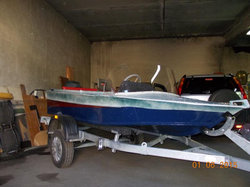

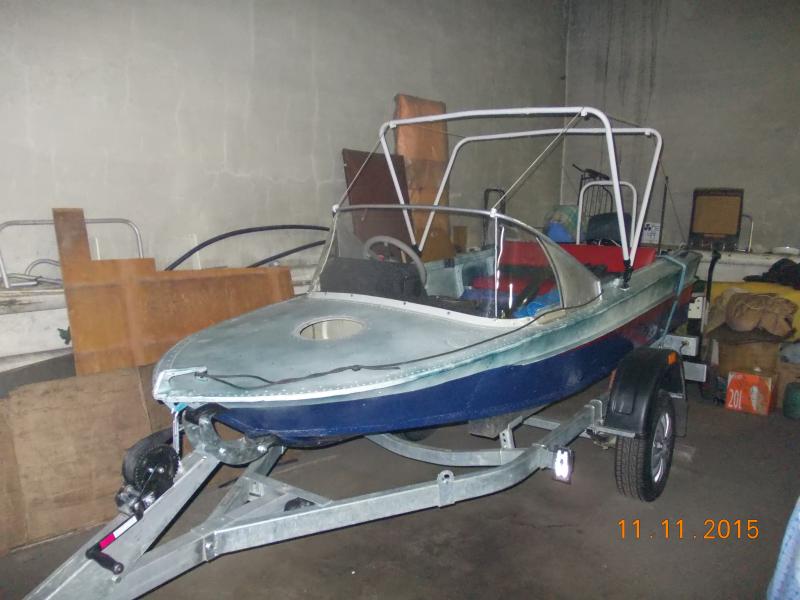

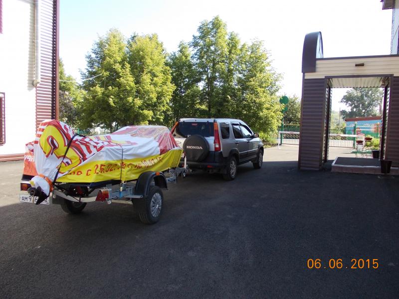

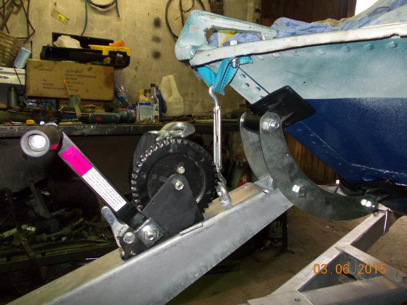

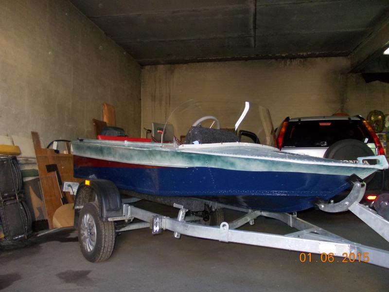

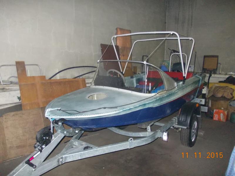

Вот мой прицеп, еще без доработок
olegver
24.01.2015
32
Прокопьевск
Баджер 330, Вега
Меркурий МЕ15М

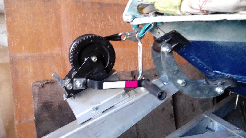

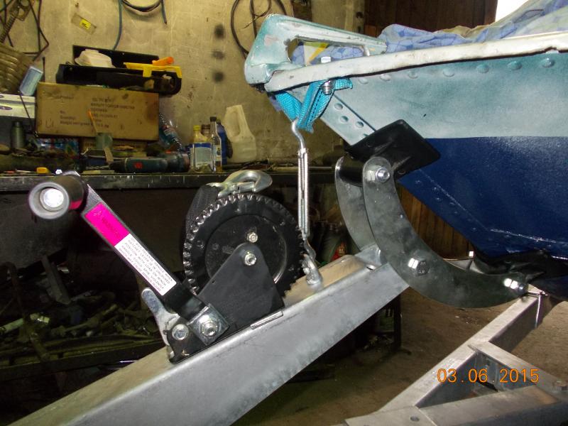

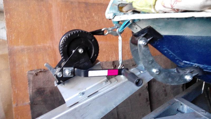

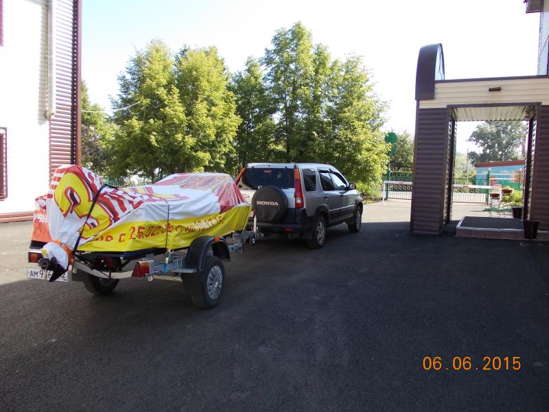

Лебёдку поднял в эту зиму, до уровня носовой швартовой утки.Так не стало излома при затягивание лебёдкой. Сделал сеточки на передние габариты, а то из под колёс своего же авто по ним камни летят однако.Сейчас мудрю с подножками, и с запаской. Ну и в начале эксплуатации соответственно двигал колёсную ось с рессорами, для снятия нагрузки на опорный шар, и опускал ложементы для удобства спуска.
1 354
На вид прицеп нормальный, грамотный, все регулируется, только с носовым упором жопа какая то.

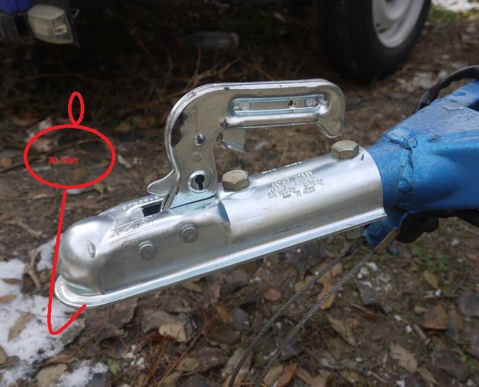

да, ложики регулируются по высоте, но сами они болтаются как их не затягивай...подумаю над доп.гайкой.

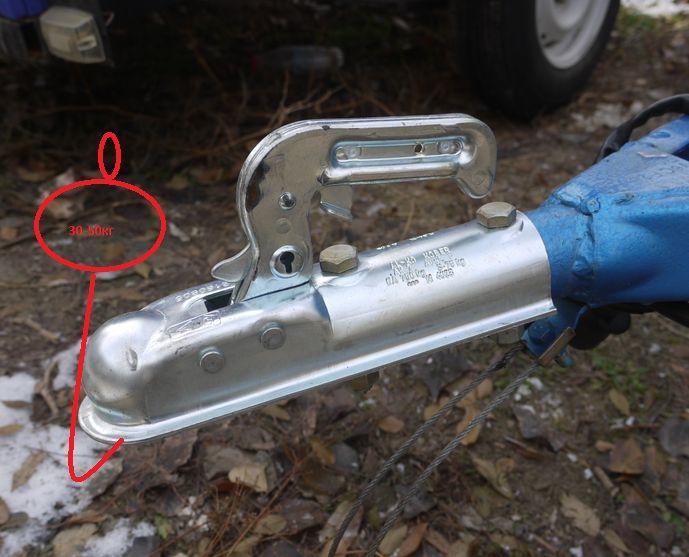

написано- максимальная нагрузка на сцепное устройство(фаркоп - я так понимаю?) не более 40кг.
мне чтобы проверить весы под кулак подкладывать?))
olegver
24.01.2015
32
Прокопьевск
Баджер 330, Вега
Меркурий МЕ15М
Бизменом за верхнюю опору шара. Поднимай и смотри на отрыве.
olegver
24.01.2015
32
Прокопьевск
Баджер 330, Вега
Меркурий МЕ15М

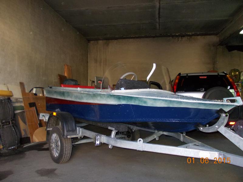

вот

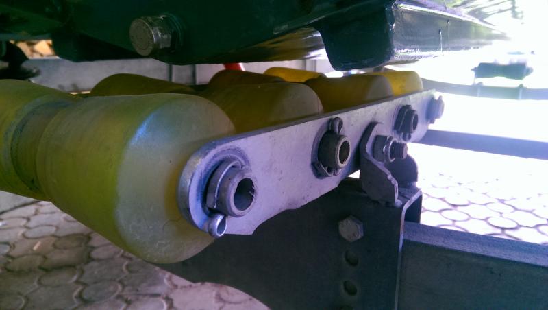

МЗСА-Д покупал в прошлом году, на заводе. В заводской комплектации брал крепление запаски, опорное колесо и вот эти качели (видно на фото). Из доработок поставил эти червячные домкратики, в своей теме, я их уже фотографировал. Функциональность 100%, рекомендую.
Удачи!

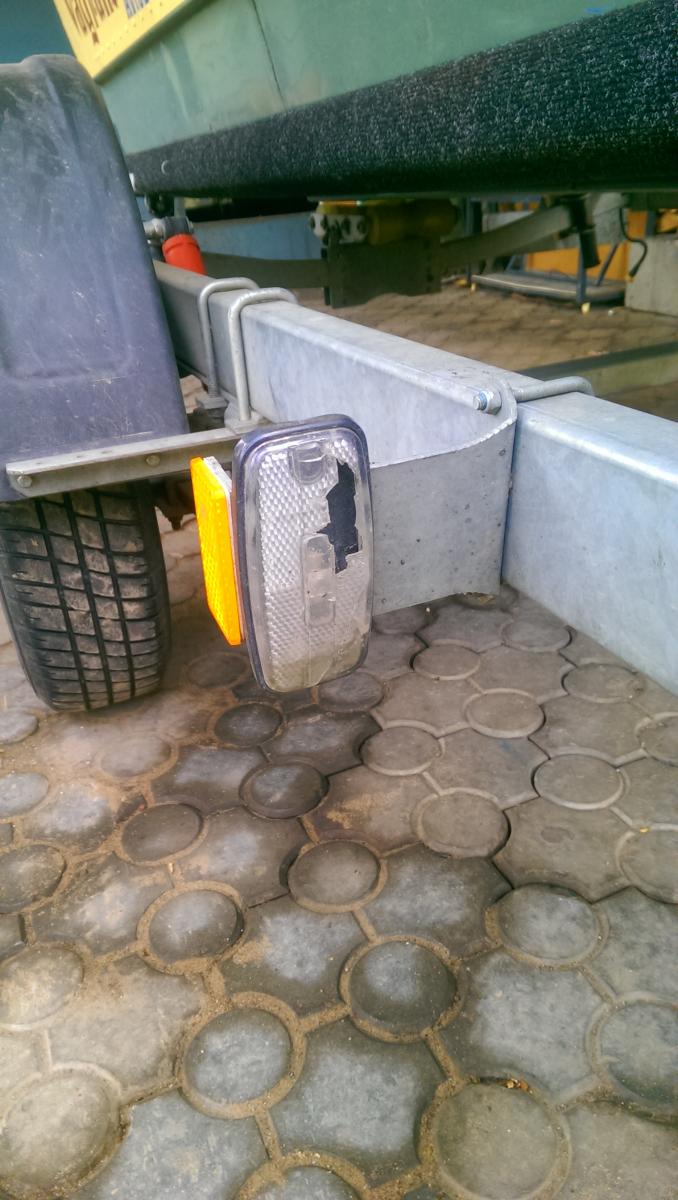

Теперь поговорим про НО!

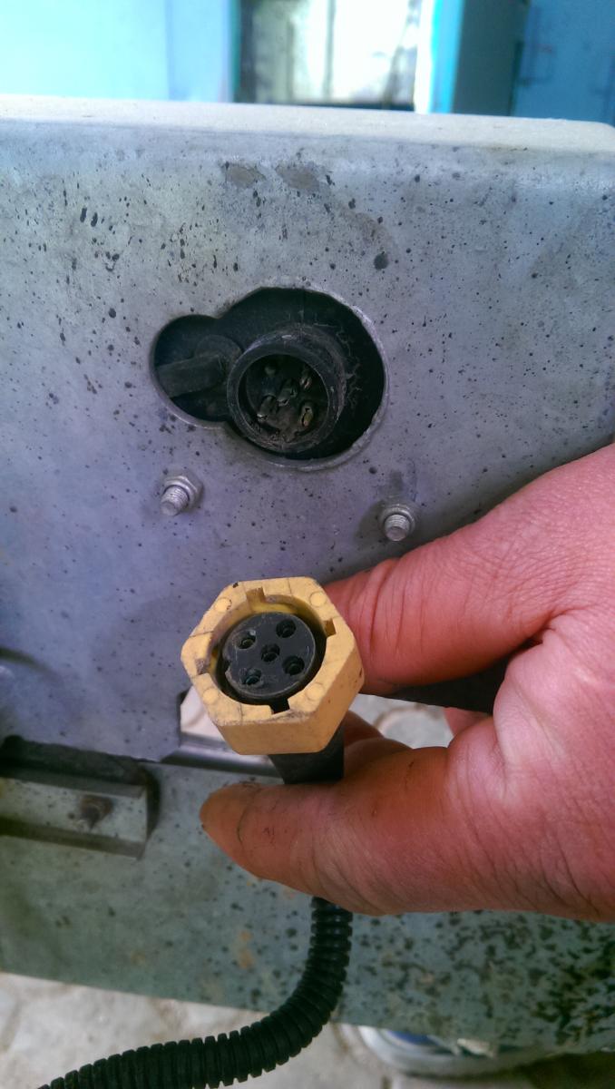

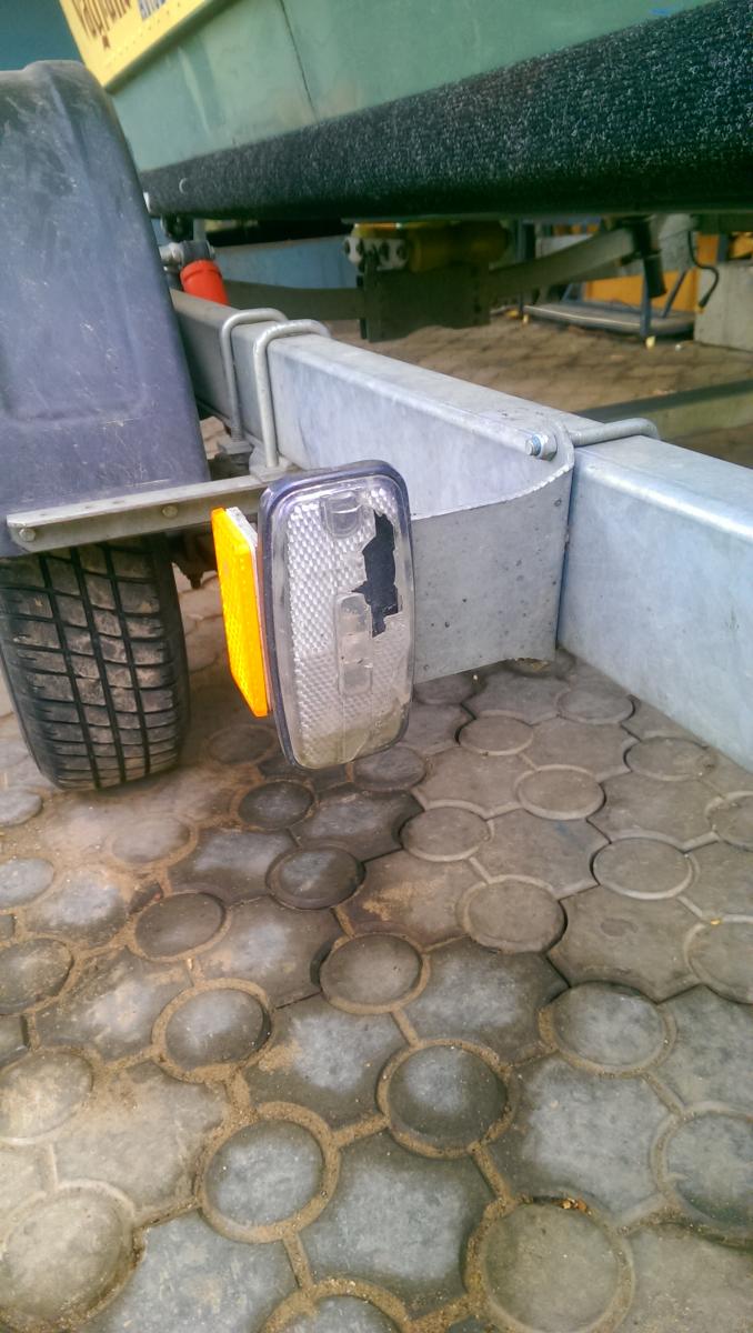

Минусы этого прицепа, разъём очень хлипкий и окисляется, нужно делать более надёжный разъём. Выше было сказано, про решётки на габариты, актуально 100%. Их отсутствие приводит к тому, что на фото. Больше минусов за год эксплуатации - нет! К очень большому плюсу можно отнести регулировку нагрузки на дышло.

Алексей лодка стои,т на ложэлементах. При опускании данных домкратиков она килем становится на кочели. В носу есть еще один ролик. Извините нет фотографа это подтвердить. Лодка спускается одним человеком без проблем. Обьясните почему данная переделка бесполезна???
Zhinger
13.01.2016
505
97
Брестская обл.
Progress
Suzuki 25
Сделаю еще одно небольшое дополнение. В необходимости установки данной качели. Прогресс был успешно спущен и поднят на лафет с глубины 30 см. Все эти дороботки относятся только к прицепу МЗСА.
1 354
Какой смысл спускать лодку туда где нет воды? И зачем делать что то, что может быть пригодится, нам например за много лет не понадобилось забирать лодку с земли, и надеюсь не понадобится. да и лодку жалко.
Zhinger
13.01.2016
505
97
Брестская обл.
Progress
Suzuki 25
Алексей в ваших словах истина. Жалко лодку. По этому ее лучше котить по роликам чем тянуть по доскам. Еще жалко подшибники ступиц прицепа. Не нужно глубоко заезжать в воду. Условия спуска в каждом регионе разные, да и машины под прицеп тоже. Кому это нужно, пусть делают. А кому нет, пусть улыбается.
1 354
Я понял что ты не понял.
-X7YktANmlY[/url] Вот глянь, здесь понятно почему с правильно установленными роликами домкраты не нужны, это я еще большой запас сделал, можно сделать что она почти с разу катиться будет. Мне жалко лодку не из за того что ты её по роликам катишь, а то что её ломаешь через колено-ролики при подъеме с земли. Со страхом представляю такой подьем своей лодки со своим мотором. Да я так у себя транцевые плиты сломаю и киль прогну, один мотор сколько весит. Если у тебя первый прицеп, тогда понятны твои беспокойства за подшипники, а если не первый, то должен был заметить, что не ломаются они от кратковременного касания воды, и много лет отхаживают без замены.

Вот так лебёдку приподнял, на уровне носовой утки чтоб натяжение было.
