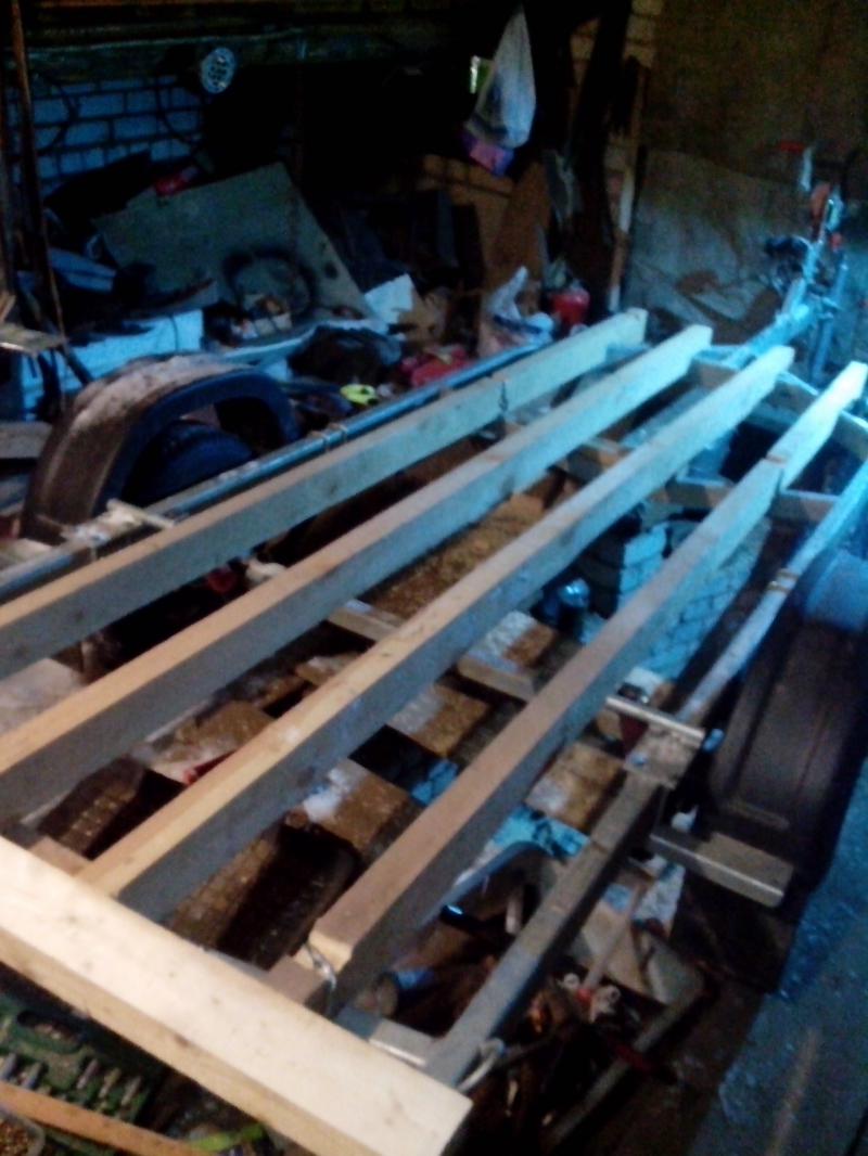

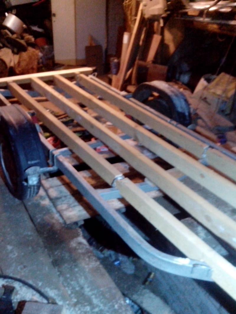

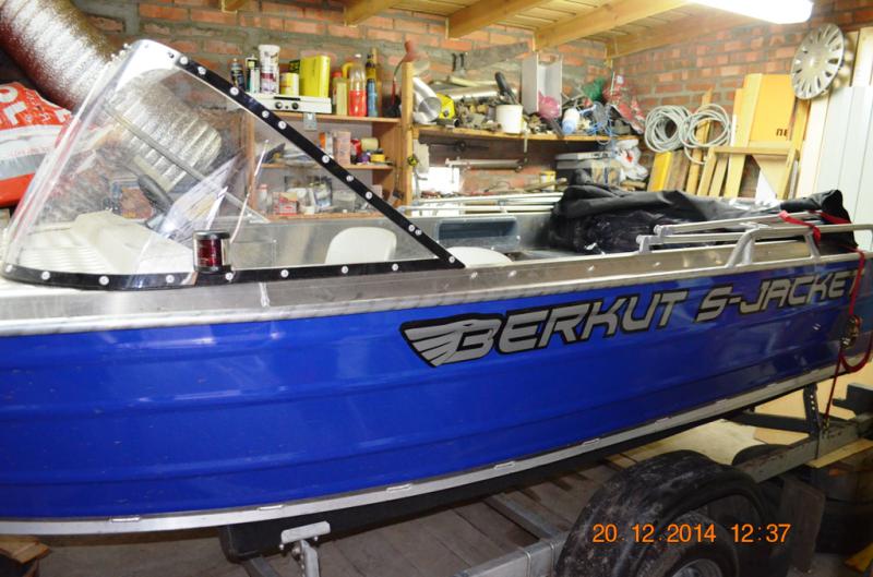

Добрый день коллеги!
На прицепе МЗСА 817708 стоит казанка 5М3. Бортами почти лежала на крыльях. Один из ложементов прогнил под ковролином и Сломался. заменил ложементы обычным брусом 100*100(стандартный был 110*60). Обшивать ковролином не стал. Обработал брусья отработкой (и буду обрабатывать их два раза в год на солнышке- так гнить не будут). Соответственно лодка перестала лежать на крыльях.
Так вот вопрос- нужен ли ковролин? считаю, что по брусьям лодка будет скользить не хуже. А особой мягкости брусьям ковролин не придает.

Придает товарный вид.
Я свОи брусья оббил тонким погоном - мне нравится, пока не сгнил :)

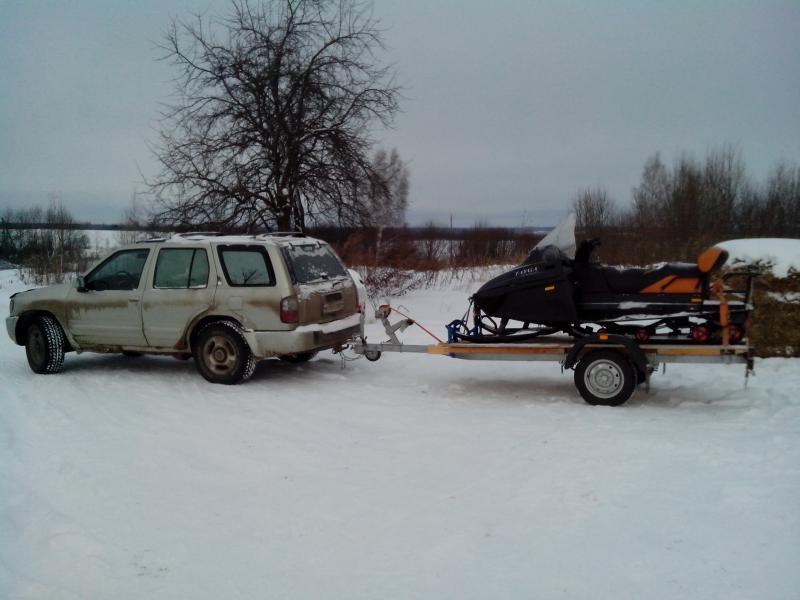

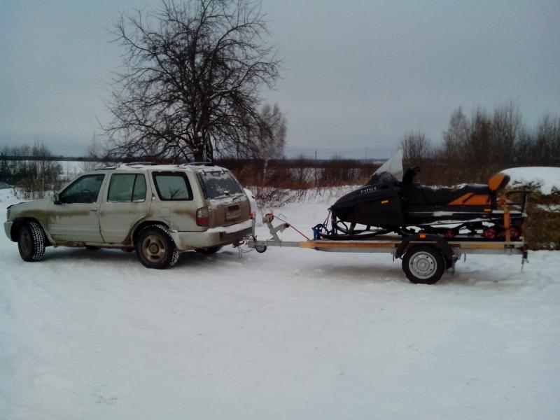

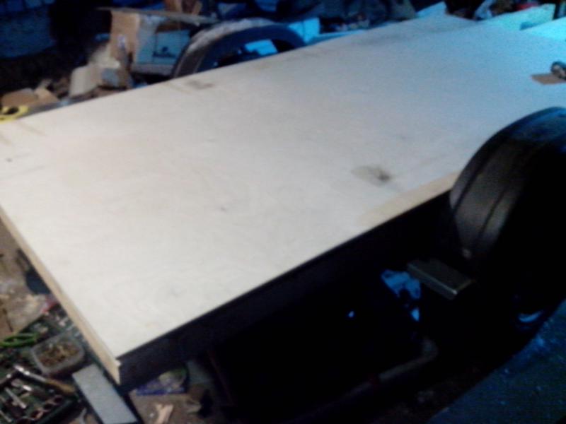

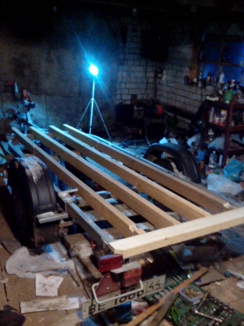

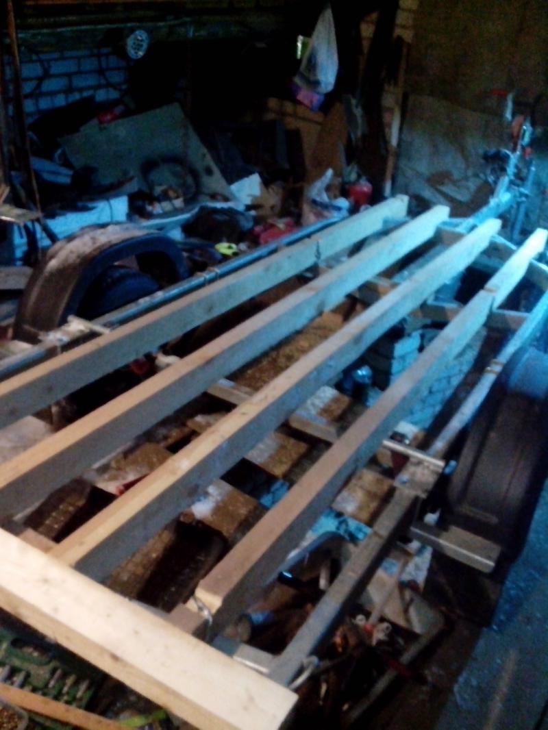

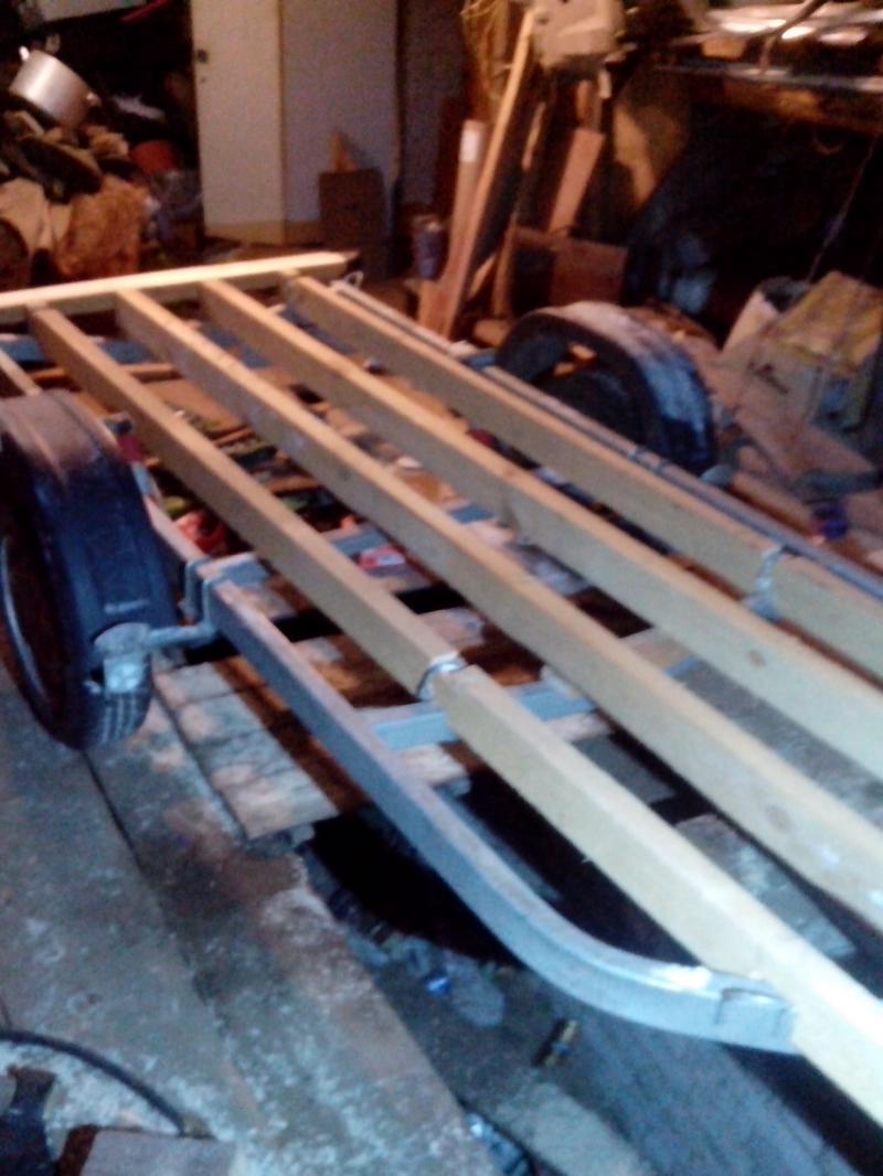

Потребовалось срочно перевозить снегоход. Вот что получилось. Может кому интересно.
Классный выход из ситуёвины! :good:

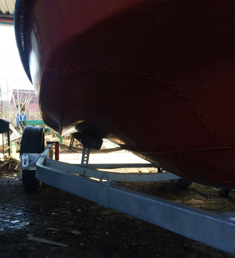

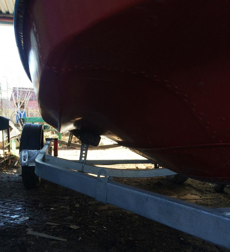

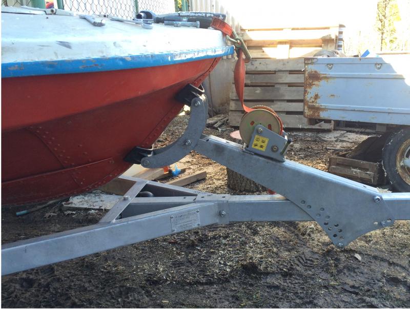

Друзья! принимайте новенького!
Имею лодку- Обь3
прицеп МЗСА Е нового образца. (п.с. он щас подорожал до 50тыр если с опорным брать, на заводе)
имею несколько вопросов, и без вас не справиться.
1) как правильно располагать настраивать ложементы под лодку? стоит ли передние крепления сдвигать уже чем задние?. про крепления ложементов вообще беда. как ни затягивай болты они все равно при первой погрузке ложки начинают болтаться...я уже думаю приварить их))
2) согласен со всеми, посадка высоковата, но тут есть и плюсы и минусы. мне пока не страшно ибо лодка с низкими бортами и громоздко это не будет.
3) САМАЯ сложная для меня задача это крепление ноги с лебедкой....охъ и замучился я с ней....
как правильно ее подогнать под мою лодку ума не приложу. очень не удобно использовать двойной упор(качели) для небольшой лодки. как не крутил оба упора в нос не ложатся.
первый вариант - нижний упор в лодку а верхний в воздухе. и приварить ее чтоб не болталась. но при таком раскладе получается что, лебедка сильно ниже носа и прижимая лодку носом к прицепу - задирается корма, а там вес!! итог - лодка на излом.
второй вариант лебедка на одном уровне с поверхностью носа(в одной плоскости), и нижний и верхние упоры правильно не стыкуются с лодкой....там придется подкладывать резину и тд...
вот немного фоток.
11 332
4 997
Вижу два варианта решееия......выкидывай качелю,переставь резинку в крепление качели и сделай в носовой скуле кронштейн или отверстие для крепления лебедки,или все тоже что и в первом,только с упором в верхнюю часть скулы и креплением лебедки за утку.

спасибо, думал об этом, но увы резинка по ширине не проходит в крпление качелей. можно конечно подпилить её, но пока что решил не портить её, вдруг найдется решение.

3 907
1). как ни затягивай болты они все равно при первой погрузке ложки начинают болтаться...я уже думаю приварить их))
Что это за дырявые швеллера на ложементах? Это что стандартные стойки ложементов на хомутах и в таком виде начали делать? Стандартные стойки затягиваются прекрасно и ложементы на них не болтаются.
