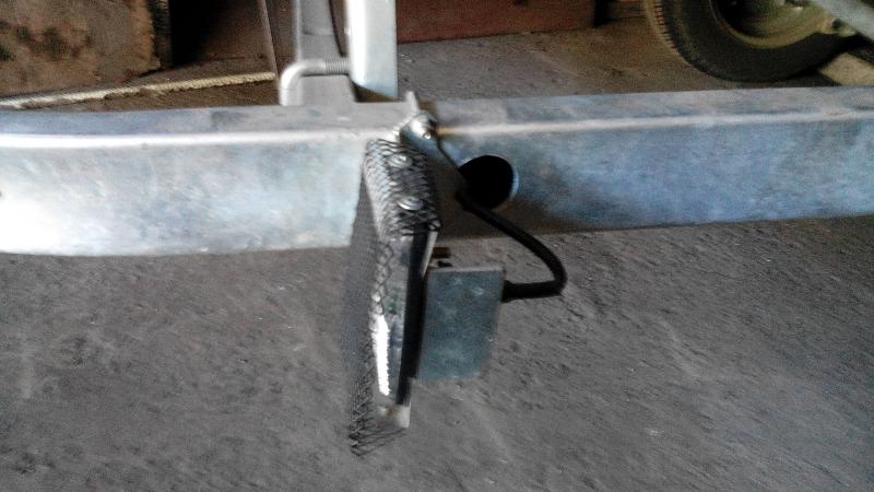

покажу ка и я свои переделки.
olegver
24.01.2015
32
Прокопьевск
Баджер 330, Вега
Меркурий МЕ15М

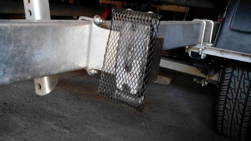

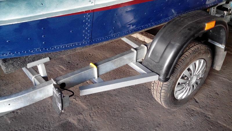

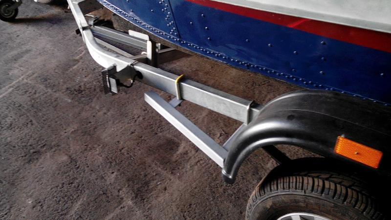

Вот вчера к прицепу подножки сделал,из уголков. Может кому пригодиться идея:

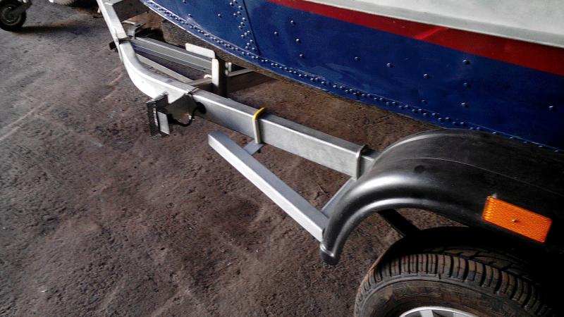

Стремянку гнул из шпильки 10 мм., и обтянул термо-усадкой, чтоб резьбу шпильки не было видно.

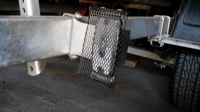

PavAl 64 сказал(а):
Парни, я вот на медни, обратил внимание, на МЗСА нет подсветки номера, вроде это не по феншую, не хочется бодаться с каждым не образованным дебилом, на всяк случай прикупил рамку с подсветкой. Одобряете?
У меня есть, она в фаре в низу, стекло прозрачное должно быть
PavAl 64
31.05.2012
245
Пушкино М.о.
Спортивная мото-лодка Дельта, была. Phoenix 510 BR
Меркури 50ЕLPTO,был. Mercury 100 ME F 100 ELPT EFI, раздушен до 115.
MAKS063 сказал(а):
[quote="PavAl 64"
У меня, возможно номер перенесен выше, по этому такая байда.Вот и взял рамку с подсветкой. Не в моих правилах, с каждым неучем, бодаться из-за лампочки. Авторитетный " товарищь"не прикопается к лампочке или ремням, а начинающий недоумок будет искать все. Был случай, выезжали с Астрахани, остановились на рынке в Зубовке, так вот отъезжая с рынка, ты не сразу включил свет. Чекерили всех,и если сразу не положишь им багажник , то твой отъезд откладывается на пару часов.В таких случаях придерживаюсь правила, или ни чего не нарушать или платить сразу, что бы не е...... мозги. С уважением
