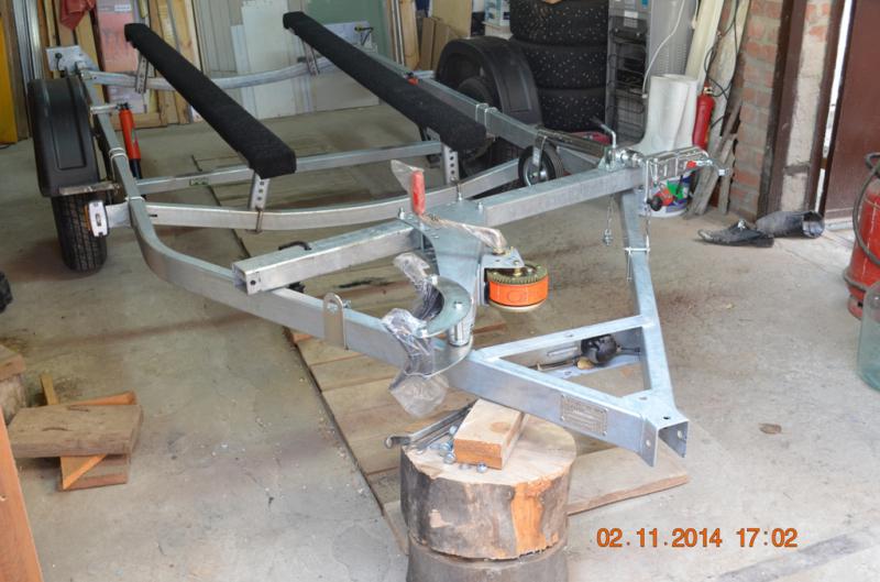

Прицеп выбирал долго, перечитал много отзывов и понял, что самым оптимальным вариантом будет прицеп МЗСА Е под лодку Berkut S-JACKET, которую заказали прибытие ориентировочно в конце ноября. Начало моих мытарств тут topic6260-75.html
Прицепов пересмотрел много в Ростове-на-Дону, но ничего не нравилось, а прицепы МЗСА на площадках не нашел, в конторах торгующих прицепами сказали, что конец сезона и завоза новых МЗСА пока не планируют :?
Ближайшая точка продажи от меня с наличием необходимой модели была 320 км в г.Кропоткин Краснодарского края. :unknown:
ОТДЕЛЬНО ХОЧЕТСЯ СКАЗАТЬ ЗА ДОРОГУ!
01.10.2014 мы поехали за прицепом по М 4, но как только съехали на трассу Ростов-Баку, до Кропоткина знак показал 91 км и началась дорога, я вам скажу полный ПИ,,,ДЕЦ :crazy: Я таких дорог давно не видал :evil: проклял всех дорожников за 91 км такой дороги. Обратно ехали через Новопокровку, подсказал менеджер отдельное спасибо ему, вот там прекрасная дорога хоть и немного дальше.

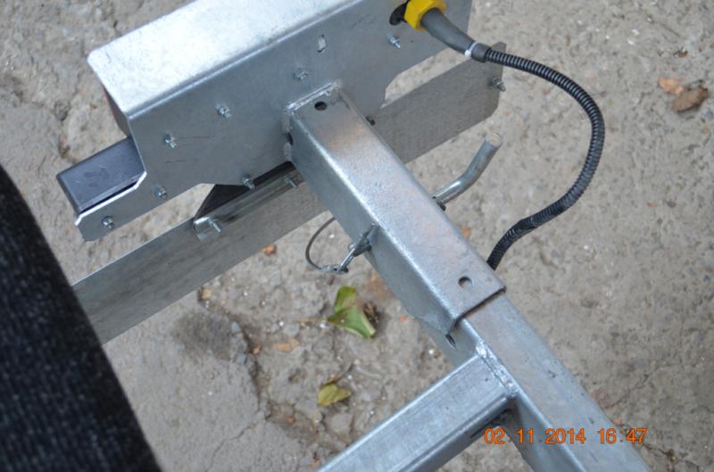

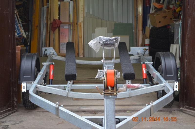

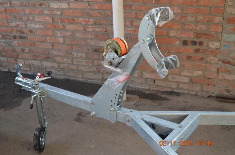

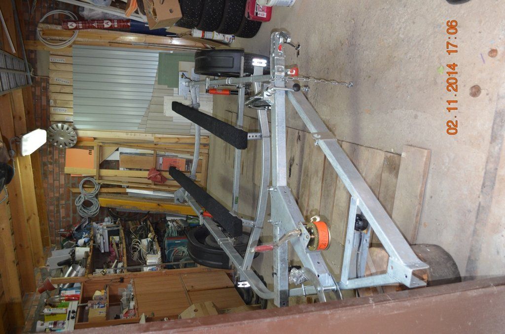

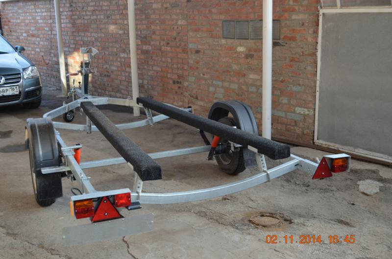

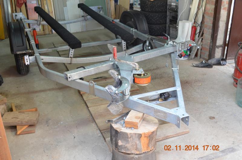

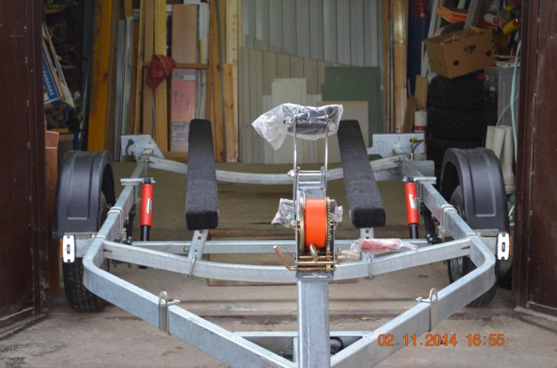

Прицеп купленный порадовал качеством изготовления,а особенно съемное дышло(был принципиальный момент).

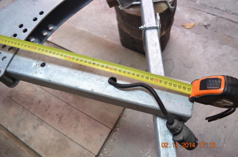

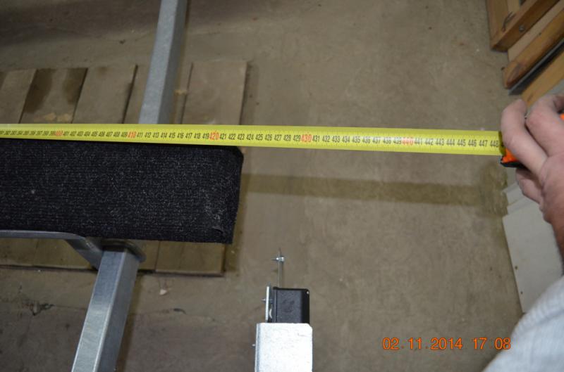

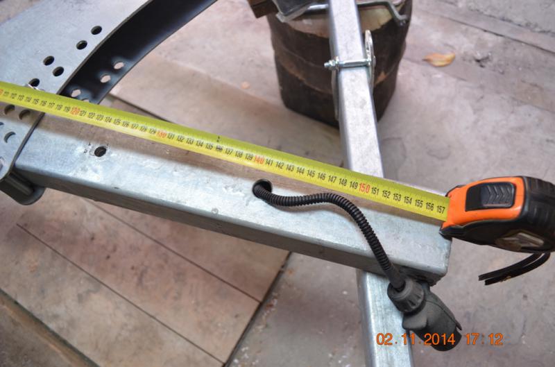

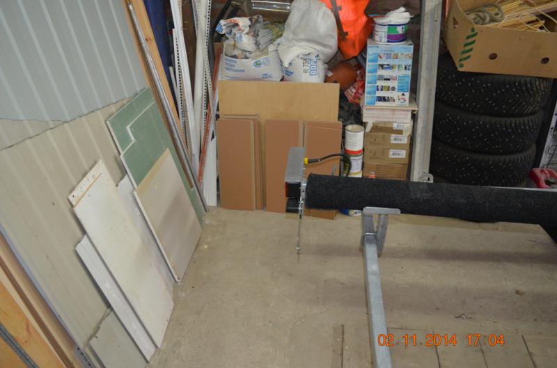

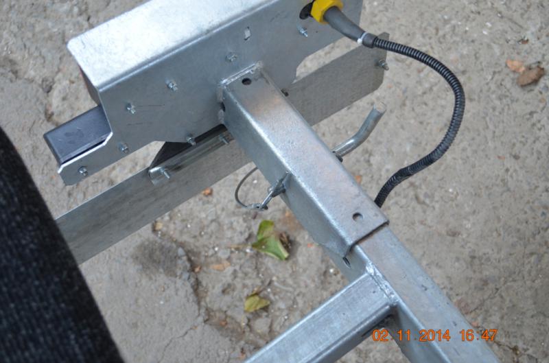

Сделал фото с размерами, так как на сайтах не находил необходимые размеры которые меня интересовали, может кому поможет определится. Особенно волновало пройдет ли прицеп по ширине в гараж (218см) Прошел со свистом! :good:
Стоимость прицепа 45500.00 рублей + 1500.00 рублей подкатное колесо.

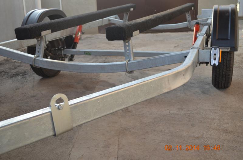

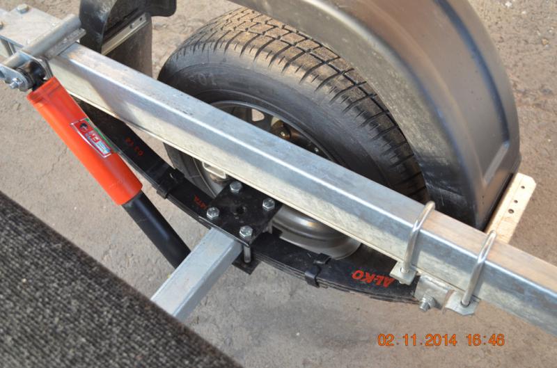

Считаю одними из недостатков этих прицепов высокая посадка лодки и слабые крылья.
Поставь лодку и опусти по максимому полозья.(была еще идея поставить проставки над ресорой но тагда проблемы с калеей могут начаться)
По крыльям посаветую сделать подножку,оч удобно,ну и можно накладку на само крыло.

Посадка конечно высоковата с этим согласен да и крылья слабенькие, на них не наступишь. Подножки смастерить по бокам и прикрутить к раме такая идея уже посещала меня. Планирую еще прикрепить ролик или два к задней поперечине. Понравился механизм который демонстрируется в ролике "спуск южанки 2", но качество ролика плохое и не понятны некоторые моменты.

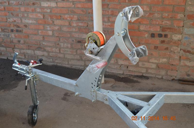

Вот здесь все то же самое, но в фотографиях https://plus.google.com/u/0/photos/1161 ... 6640821441
У меня тоже е-шка, на предыдущая. Здесь многие моменты уже улучшены. Сейчас тоже думаю как его приспособить под снежик.

У меня тоже мзса. по моему опыту эксплуатации этого прицепа:
1. нужен ролик на задней поперечине, чтобы лодка килем не терлась при спуске- подъеме.

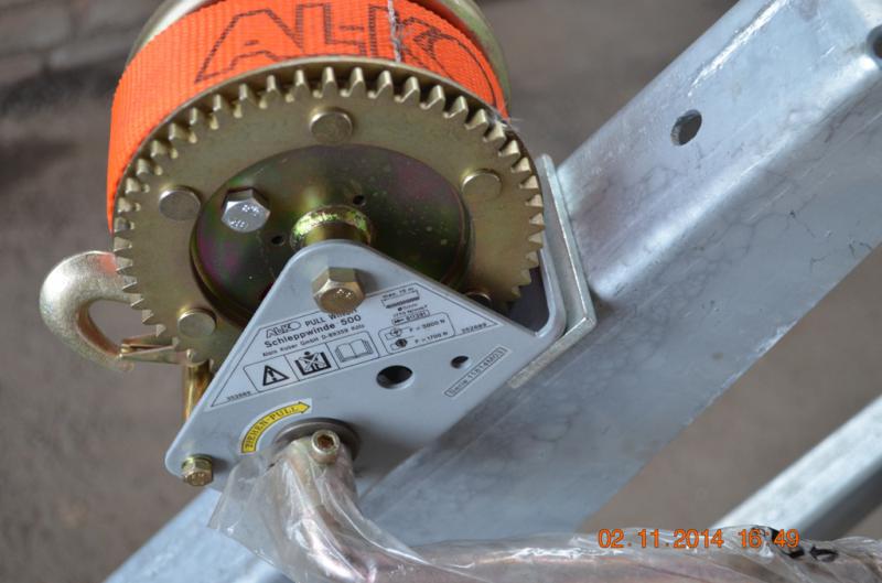

2. нужно рукоятку лебедки закрепить. а именно- выкрутить винты с внутренним шестигранником, надеть рукоятку на лебедку, и просверлить насквозь шестигранную ось, на что та рукоятка надевается. а дальше на болтик с гаечкой. а то со штатными этими болтиками, я свою уже потерял.
3. фишку подключения света к форкопу я сменил на металл. как и само гнездо на машине. рассыпалось все штатное.

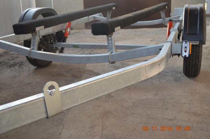

4. при возможности, нужно поменять крылья родные на металл ( они продаются), чтобы по ним можно было ходить. оно не особо и надо, но, иногда бывает, что крыло хлипкое, вспоминаешь уже когда его ногой коснулся.
5. Можно переделать опорное колесико на более серьезное, потому как родное маленькое по песку дюже плохо идет.
6. а если снять лонжероны, на которые лодка ложится, положить поперек доски, прикрутить их скотчем, то можно на этом прицепе длинномеры возить. типа 6 м досок, или, как я- разборный гараж из Москвы на дачу на этом прицепе перевез... а это 180 км в один конец ... :)
7. Самое главное! Поздравляю с покупкой!!!
зы. сы. чуть не забыл- запаску надо куда- нить приспособить. продаются кронштейны, но они че-т стоят каких -то денег!. я пока запаску вожу в лодке. запаска любая жигулевская пойдет.
Высокое расположение лодки скорей плюс, чем минус. я перестал поднимать двигатель при перевозке, потому как винтом точно не зацепишь за асфальт. да и двигатель выпирает назад меньше. :pardon:
ток не забывать двиг поднимать при спуске.

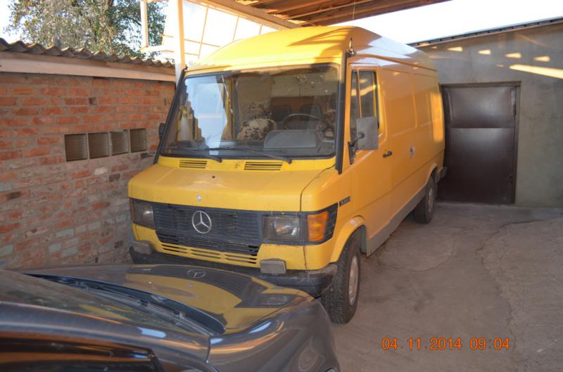

Разный хлам есть на чем возить, на нем ( МБ 308D 1991 г.в.) ездили за прицепом и планируем и дальше спускать лодку. Он хоть и старенький, но очень надежный, у меня уже 10 лет и не разу не подводил. Было время, гонял на Москву с 2004-2007 год. В планах найти на него задний мост с блокировкой дифференциала, есть такие на некоторых версиях, стоят около 25-30 тыс. руб Б/У.

Спасибо за рекомендации!
1. Ролик на задней поперечине конечно необходим!
2. Рукоятку лебедки закреплю как рекомендуете, а то и правда как то болтается, когда гнали прицеп ее зафиксировали скотчем, чтобы не потерять.
3. Разъем папа-мама поменяю на железные, есть новый комплект.
4. Крылья железные - они оцинкованные? Сколько стоят примерно? Этот же производитель делает или другой?
5. Опорное колесо поменять на более мощное - уже была такая идея в голове, когда прицепил заводское.
6. Есть другое транспортное средство для перевозки.
7. Спасибо!
Спасибо за ссылку! Теперь все предельно ясно по механизму!

По крыльям: я когда прицеп брал в "южном порту", продавцы предлагали как опцию крылья металл, на которые можно вставать. мне тогда просто че-т незачем было. я сами крылья не видел. думаю, гугл знает...

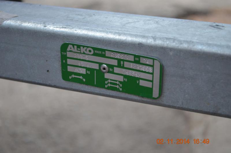

Там где я покупал были две версии МЗСА Е-ки на выбор:
- старая модель МЗСА 81771Е.001-05 цена 42500 рублей, размер 5300*2080*1002
- новая модель МЗСА 81771Е.101-05 цена 45500 рублей размер 5476*1965*1116
Соответственно выбор пал на новую, разница в 3000 рублей не существенна, а улучшения очень существенны, новая модель получается длиннее на 176 мм и уже на 115 мм, ширина как раз под ворота моего гаража шириной 2180 мм, ибо с шириной как у старой модели 2080 мм уже было бы тяжелее закатывать, а так легко залетает. :good:

по металлическим крыльям: звонил сейчас на мзса, там сказали, что у них есть оцинкованные, приблизительно 2 тыщи за крыло, но вот можно ли по ним ходить внятно не ответили, вроде как в теории если не тяжелый дядька, то наступать можно, но крылья полукруглые, так что... и многозначительно дальше замолчали :)

Вот тебе и ответ! :shock: Тогда с крыльями и не стоит и мудрить, а делать хорошие подножки по бокам!
В принципе можно сделать подножку над крылом, если хорошо подумать, в местах где крепится пластиковое крыло прикрепить поверх крыла что то подобное мостика и укрепить его к креплениям крыла с обоих сторон(они вроде бы прочные), а поверх приварить (приклепать) площадку под ногу. :? А то все равно так и хочется стать ногой на крыло, у свояка постоянно становлюсь (пластик) а он все :twisted: обычно это случается после удавшейся гулянки :drinks: и отдыхе на воде.

Согни трубу типа полдюймовой и вставь в родное крыло изнутри с края на клепки и вставай скоко хошь.
Отличный вариант, недаром говорят одна голова хорошо, две лучше! :good: и будет не видно всех городушек!
А трубу использовать лучше нержавейку.
