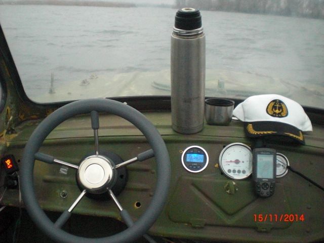

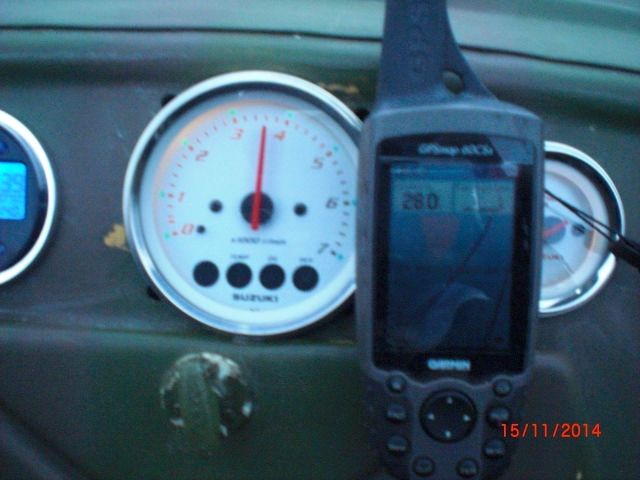

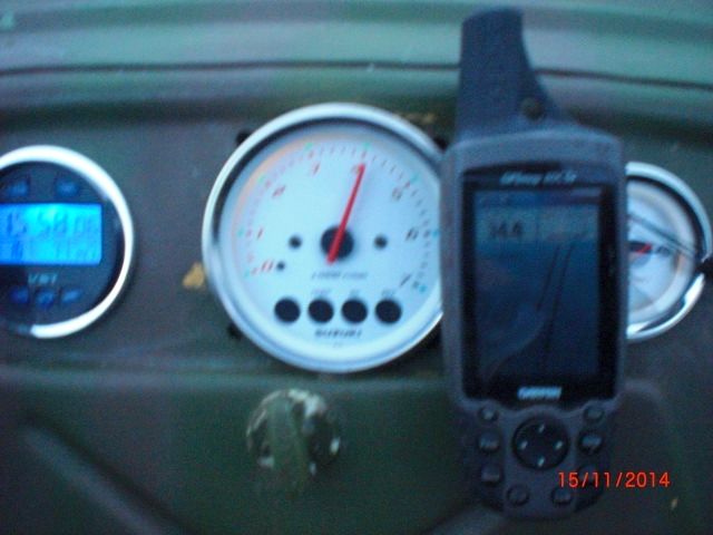

Сегодня(15.11.14)устроил небольшие покатушки пока погода позволяет(+10 и немного ветренно)...снимал на фото и видео,и записывал в тетрадь данные по оборотам и скорости.На момент съёмки влодке был один +20л бенз+шмурдяк кил гдето 50-70,да + рубка 20кг(сегодня первый раз прицепил,кстати с ней гораздо теплее и комфортнее :D в ноябре :) )Хочу понимать какой винт нужен.Буду признателен,если кто из Сарептоводов подскажет какие скорости на каких оборотах на Ваших пароходах.Дальше по тексту ссыль на ютюб...думал вставится-а оно не пролазиет :shock:

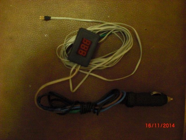

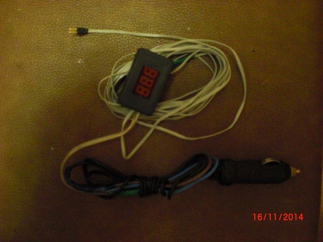

указатель температуры от -50 до +125 ,питание 12в,провод с термопарой -480см.термопару приклеил к скобе с отверстием диаметр 6.,и прикрутил к головке блока рядом со свечёй зажигания между верхним и нижним цилиндром .фото на ПЛМ- позже.ЗЫ-на прогретом моторе показывает 55-59 град.Цельсия.

3000 об/мин приблизительно 17 км/час в заливе (без течения и небольшой ветер в спину)
Уже писАл как-то,но спрошу ущё раз у уважаемых Сарептоводов: какая скорость на разных оборотах.?Насколько можно доверять Жопсу? (в автофорумах часто обсуждают расхождение в показаниях ЖПС и штатного спидометра).Спасибо.

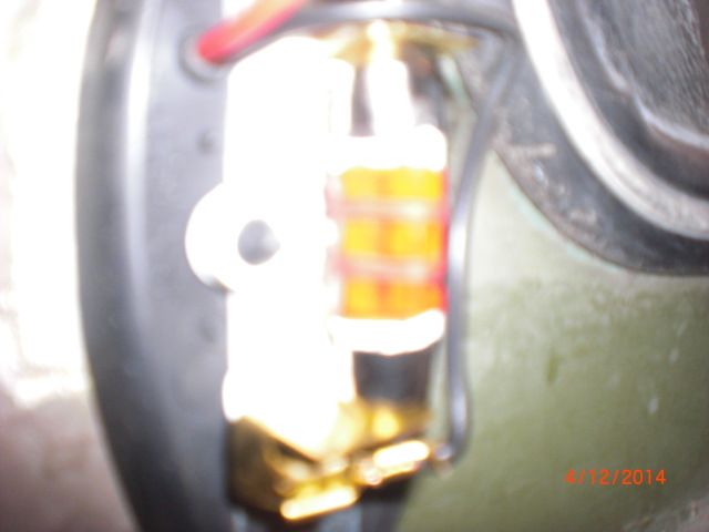

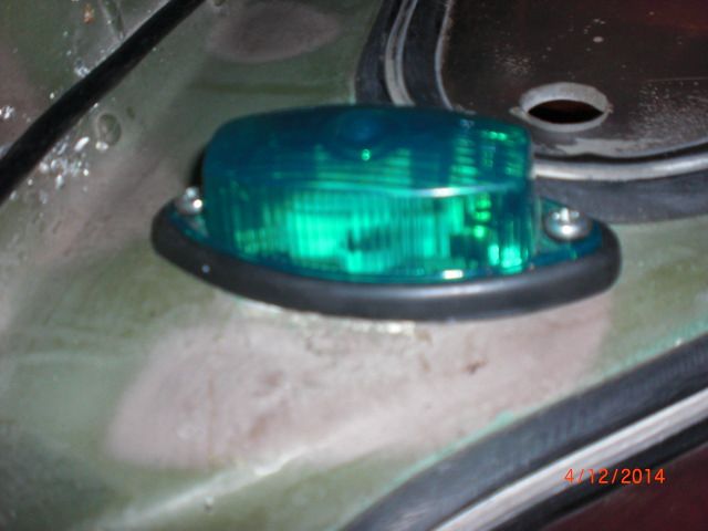

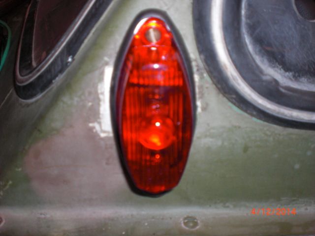

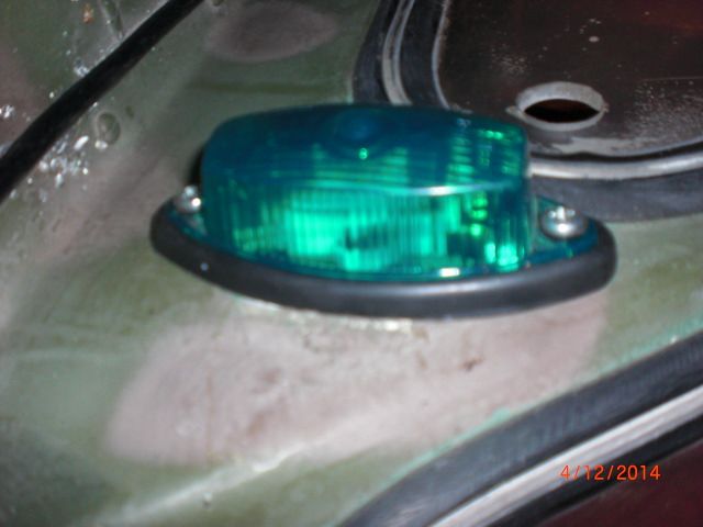

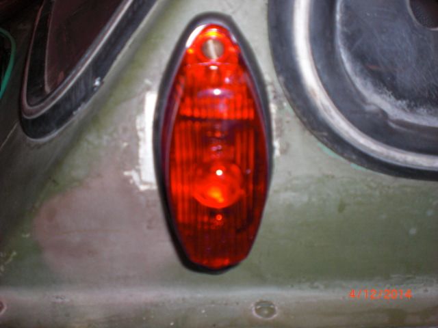

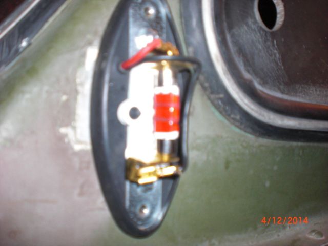

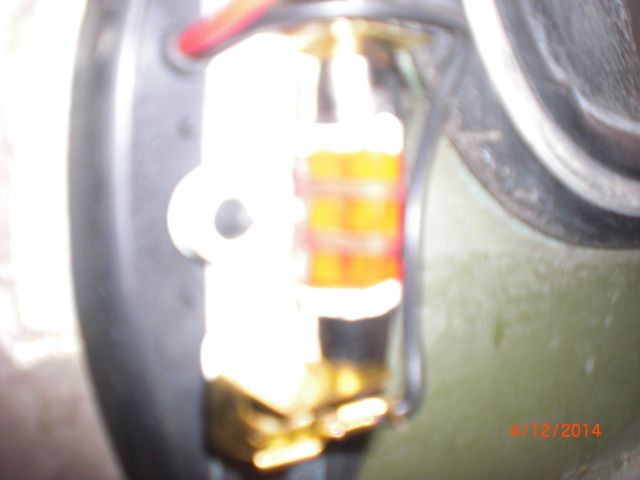

Вот такие купил ходовые огни в магазине для дальнобойщиков

Теперь нужно закрасить тыльные части фонарей чтоб приблизить углы освещения к правильным.
Чёрным маркером

Я лампы установил светодиодные,а они плоские.и если их направить вперед,то светить они будут только вперед.но как Вы и рекомендуете хочу инутри половинку стекла красочкой закрасить.вот только не знаю краска,скажем из балончика прилипнет к внутреней поверхности стекляшки или нет.
905
OlegMAN сказал(а):
.. краска,скажем из балончика прилипнет к внутреней поверхности стекляшки или нет.
Думаю да :yes: , нитра чтоб её :D

я в стандартные внутри обклеил фальгой для выпечки а то корпуса просвечивались...получился дополнительный отражатель!

Саня,а я как раз подумал когда прикручивал фонарики-как бы во внутрь красиво легла половинка формочки для запекания кексов :lol:

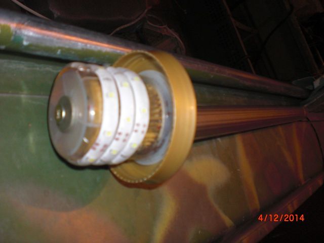

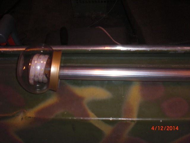

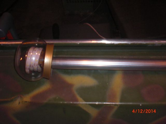

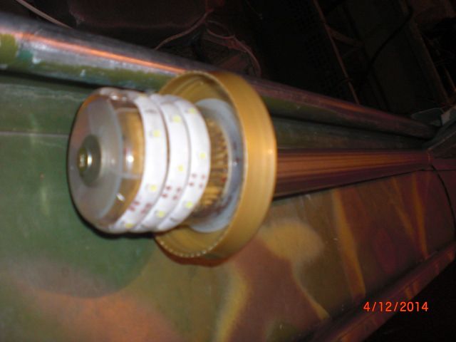

Топовый огонь для Сарепты:светодиодная лента в силиконе-50см,намотаная на бензофильтр б/у от ВАЗа(штуцерки отрезал); банка из-под крема;трубка от поломаной швабры(Китай),внутрь трубки вклеил пробку от винной бутылки,и соединил саморезом 100мм:бензофильтр+крышка крема+винная пробка.Работает от АКБ-12в и ...от КРОНЫ(не знаю долго ли?)

А если вместо банки из под крема купить в "все по 39" фонарик садовый и проделать с ним теже операции? Не будет чутка более красивше? Да и солнечный элемент можно не убирать...
