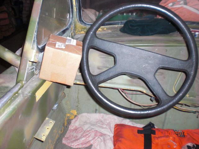

Слишком высоко машинка стоит, мне так точно неудобно) Справа решил ставить?
нет пока руль слева.фото показал для примера вот мол так я хотел бы поставить камандер.толькои слева.и получается,что если машинка на этом уровне,то руль мешает...если машинку сдвинуть назад,то придется переделывать спинки сидений.

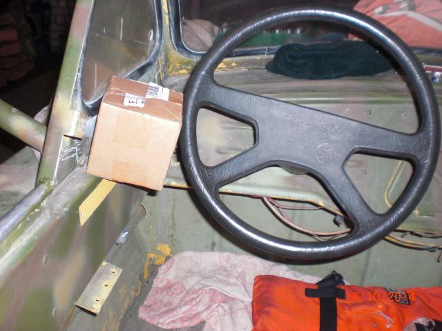

Re: Я и моя Сарепта.
вот так стоИт руль,а там где картонная коробка-на проходит рукоять командера.

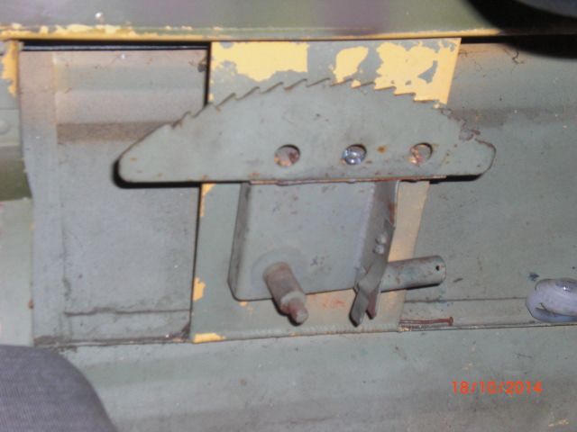

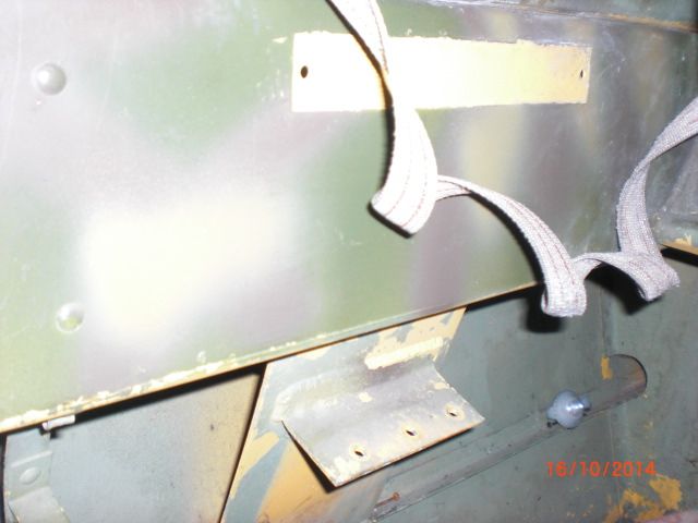

а на этом месте стоял родной газ-реверс.
Так а в чем, проблема перенести руль ближе к центру? Особенно если будете импортный редуктор ставить. Делов на 3 часа с чаепитиями...

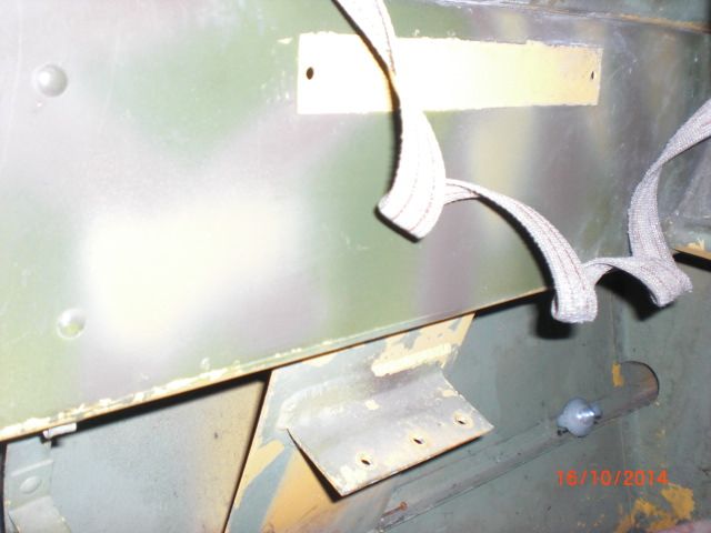

Машинку не много видно)
914
OlegMAN сказал(а):
доброе утро-день!про полосы -ваще ничё не понял.Вы имеете ввиду площадку под заводской газ-реверс?Спасибо.
Олег, у тебя сУдя по фото переделанные крепления :? , т.к. у меня такие же как на фото у Лёни(naemnik) две вертикальные АМг полосы :yes:
Я бы скорее всего срезал выступающую пластину(с тремя отверстиями) и с помощью АМг полосок/уголков закрепИл бы вертикально квадратную/прямоугольную пластину под "машинку" :good:
всё-одно спасибо за фото.теперь понятно где эти пластины.

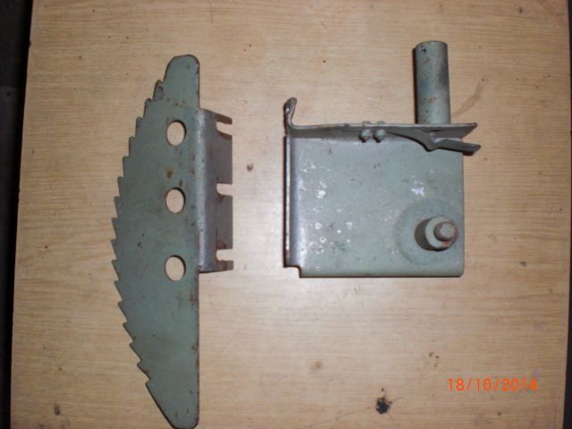

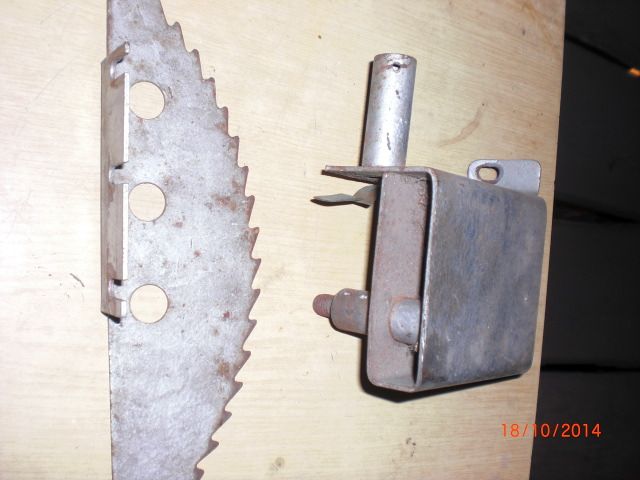

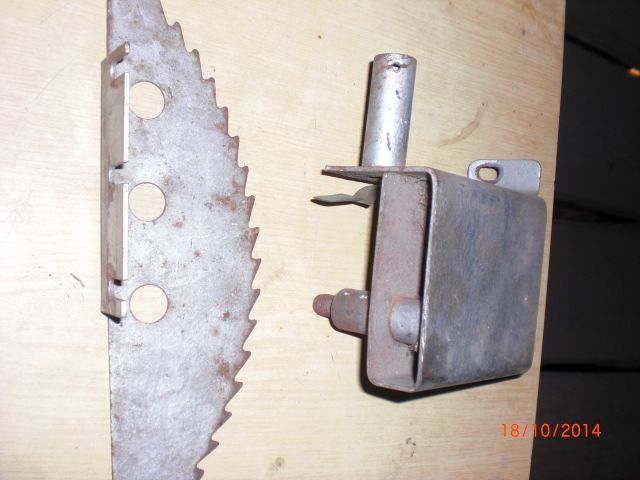

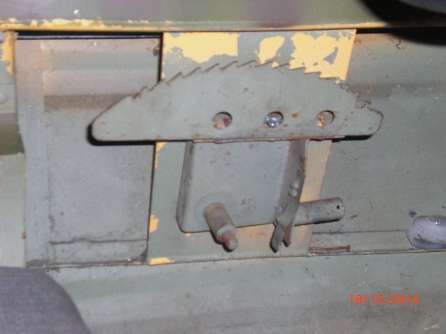

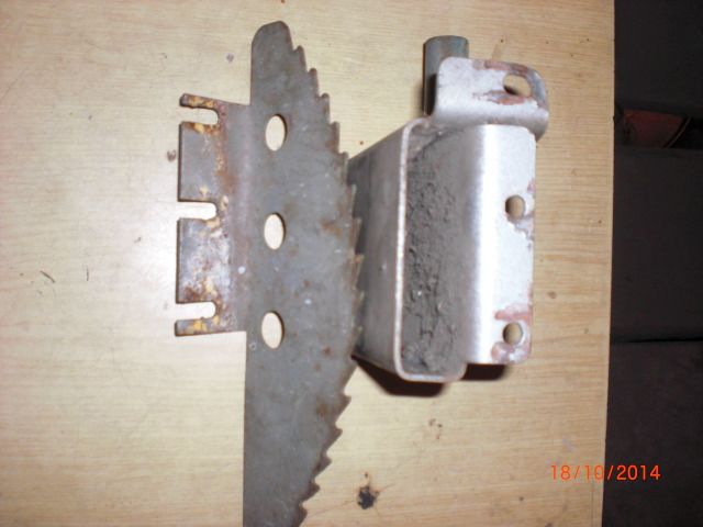

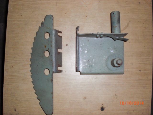

у меня там вроде всё по-заводскому.сварочные швы аккуратные,а ещё там было прикручена какая-то часть(остатки газульки)-такая "зубастая",как пила от циркулярки.но это не важно,что там было,а теперь зато стало ясно ,почему у меня машинка цеплялась.
914
Эти полоски не приварены, а прикручены... а "зубастая циркулярка" - ДУ Вихря :)

да-да,Дима ты прав.я только был в гараже ,но пока не смог отыскать все эти "зубчатки"...хотел их фото выложить.но порядок когда буду наводить-может где наткнусь,то сфоткаю сразу...для ясности.
вот что нашел,всмысле как оно было когдато

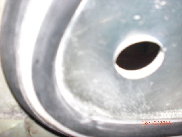

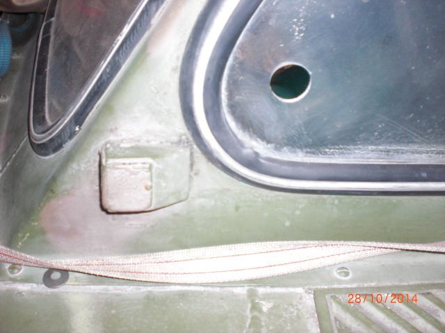

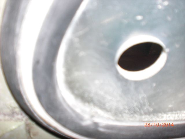

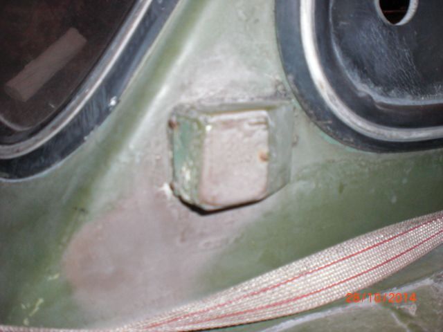

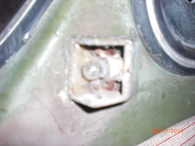

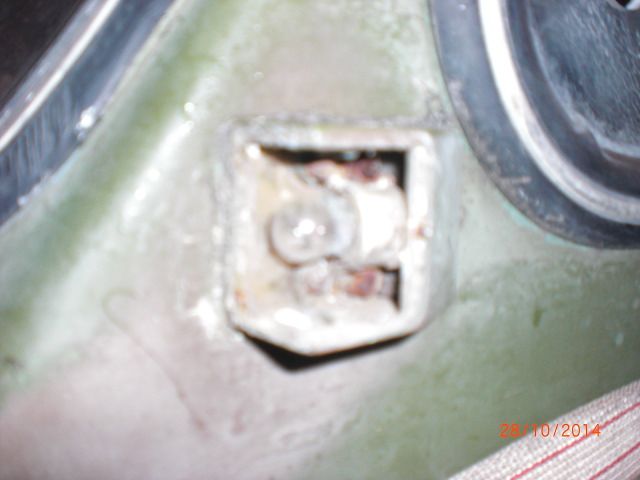

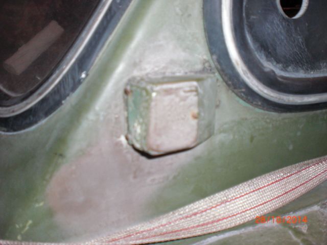

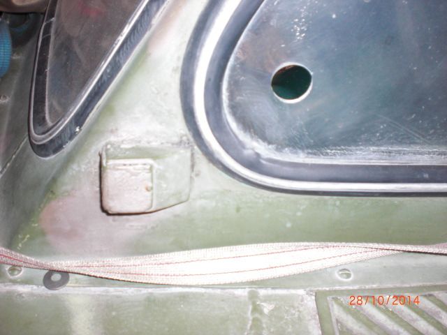

Доброй ночи или дня!сегодня добрался до боковых"габаритов."в моём случае они закрашены при предыдущей покраске с пульвера.разобрал-там 6.3в(как)в обычном фонарике времён СССР.краску шкрябал ножом-вроде прозрачное и справа и слева.а я думал,что это навигационные огни????и что это за дырочки в боковых треугольных окнах?
Почему -то загружаю фотки по очереди,а они получаются задом -наперёд.поэтому иногда коментарии к фото могут быть некорректны(в моём случае).
