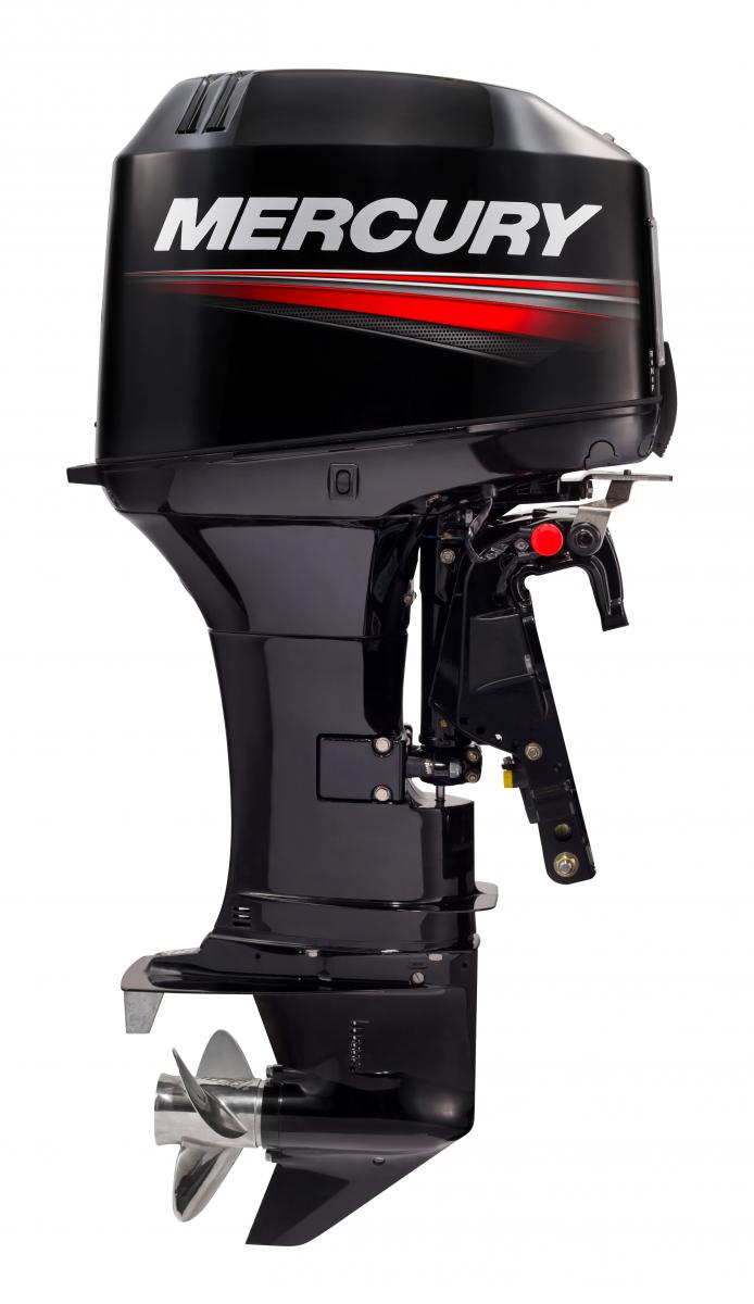

50 ELPTO конечно же 2-а такта... Фото взял с инета, в гараж сейчас не пройти...
Ничем от бельгийца не отличается, разве что наклейкой на колпаке... :)

а и забыл, нет в корпусе редуктора трубки "Пито" для спидометра....

класс!
с тримом! мячта!

НЕ совсем то что хотел, редукция 1,83 , а я хотел 1,64.... но сказали только под заказ и мол зачем? все равно ведь 967см3..... и платить меньше..., кстати, струбцины есть, не те коротыши, а полноценные как на Вихрях, только вот платить надо было за сами "завёртки" отдельно, естественно я их не купил! На кой они, всё равно болтами крепить...
И ещё, мерил длину "ноги" никуя она не 520... мож я не так мерил, но не 520... больше и всё тут... Надо будет толпой причальной перемерить...

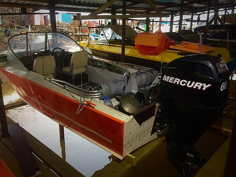

Прог 4 стоял тоха 30 2т ходил на 11 винте в одного пустой макс 47 по тяге против 44,
Щас поменял мотор на мерк 60 4т в одного макс 65км на 14 родном винте и перекрут 6200 думаю 15 попробовать, на мой взгляд с такой скоростью довольно опасно ходить на проге, есть ощущение не управляимости)
Сперва транец когда делал, многова то выпилил высоты промахнулся сам вышло 3,5см от дна до кавитационной плиты, были лютые брызги проходили только когда отжимал тримом но появлчлся дельфин, в итоге на след день решил поднять мотор наодну дырку, брызги прошли и добавилось +6-7км/ч

Привет Алексей, как и на сколько транец поднимал? Если не трудно сделай фоток, можешь на почту мне сбросить. rk9fab@bk.ru
Скоростью не балуйся, мотор очень тяжелый у тебя (половина веса лодки)- развалится Прогресс. Винт 15-17 и в эконом режиме 4000-4500 будешь с той же скоростью ходить что и на 14м.

Скоростью баловаться нет в планах, интересует экономичность и скорость макс 45 - 50км/ч на крейсере
