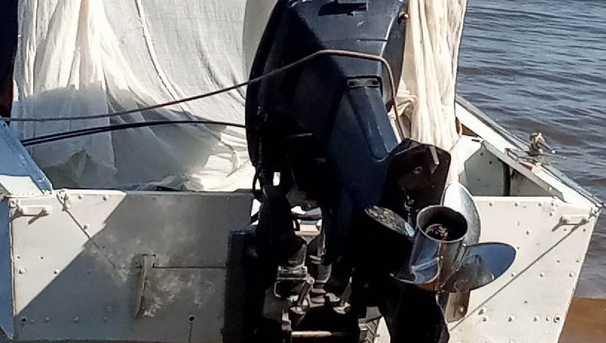

Тримом мотор поднутришь, чтобы упор от мотора стал приподнимать корму и прижимать нос - дельфин изчезнет.
Разгоняюсь без тризма до 45-47, дальше чтоб разгоняться надо тримить на 3 тычка - скорость 50-53 больше не растёт, если ещё тримить - дельфин... как-то так.

Я для скорости и комфортного ощущения тримом постоянно играю. Даже на 4000, откидываешь мотор немного - появляются лишние 100-150 об.мин не трогая газульку, перестает мотор в сторону тянуть - у меня два троса, не могу с редуктором рулить, появляется км-полтора скорости.
А на полном, трим: мотор до упора засунул под лодку, его тянет в сторону- едешь схватившись за руль... и все равно лодка прыгает.

Со сталью тоже гонял, выдавал лучшие показатели, но скорость 54 не преодолел. Мотор никуда не тянет, т.к. отстроил компенсатором. По глади на любой скорости идёт уверенно. На волнении поджимаю мотор чтоб брюхом об волну не биться (на Ладоге очень актуально), да и вообще по волне стараюсь не гонять - корпус жалко.
Скорость хочу выше, так как мотор позволяет, а корпус сопротивляется, и как его улучшить не знаю...
Это невозможно сделать на всех скоростях, так как в зависимости от скорости потока от винта и положения мотора давление на компенсатор изменяется. Следовательно, мотор то больше тянет в сторону, то меньше, то чуть ли не в обратную сторону.
Просто у планетарного рулевого редуктора почти нет обратной связи с мотором.

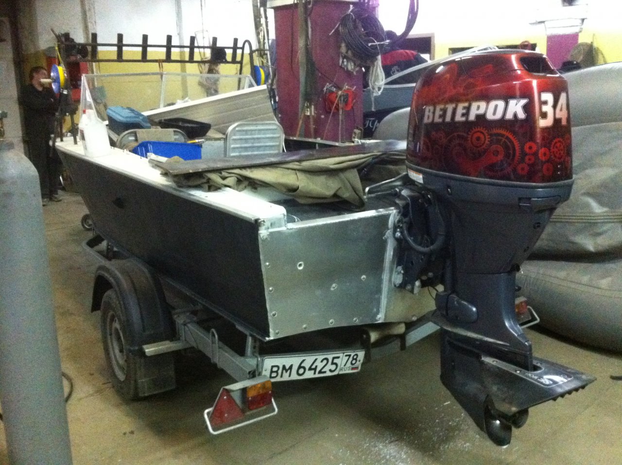

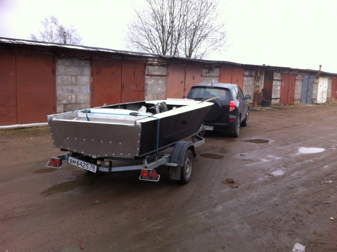

На что? Цена, вес, размер у П4 почти идеальны для меня: корпус реставрировал сам, сварил самоотливной рецесс и транец из 4мм алюминия, приделал баллоны (это вообще Агонь для Ладоги и Онеги); в гараж влезает на прицепе тютя в тютю, и при этом с комфортом рыбачить в троем-четвером, из категории по весу не выходит.
