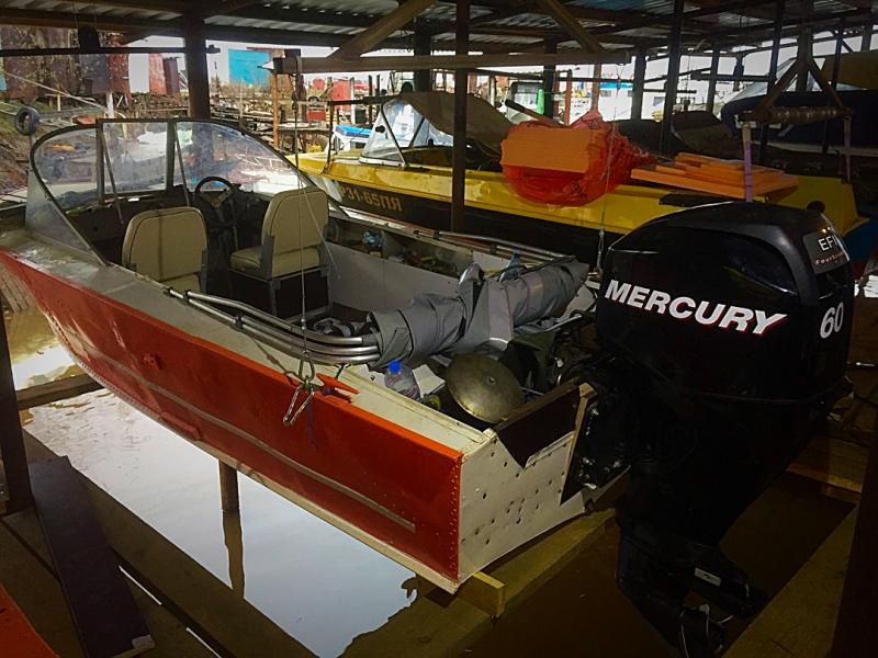

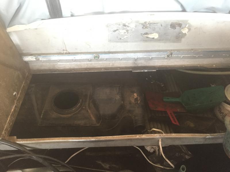

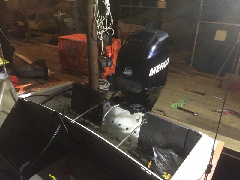

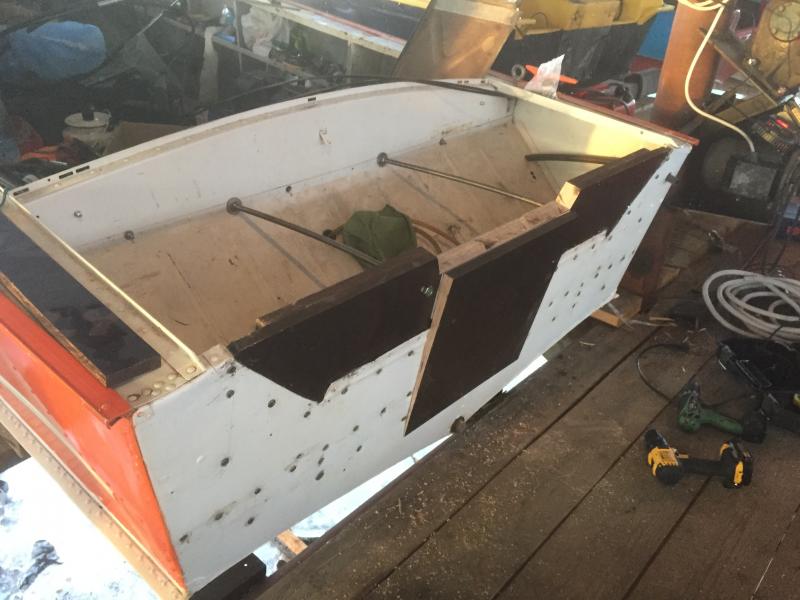

Немного фоток

Надо рицес закрывать и поднимать, тк все сливные отверстия убрал и брызги и тд туда летят и копчт воду, хочу рундуки сделать акум туда и тд.

Там вроде нет ни чего сложного. Места много под рицесом много, хоть для полета мысли, хоть для клепания. Делай побольше и потолще уголок, поставь их туда куда двигатель упирается и вперед.
9 553
4 755

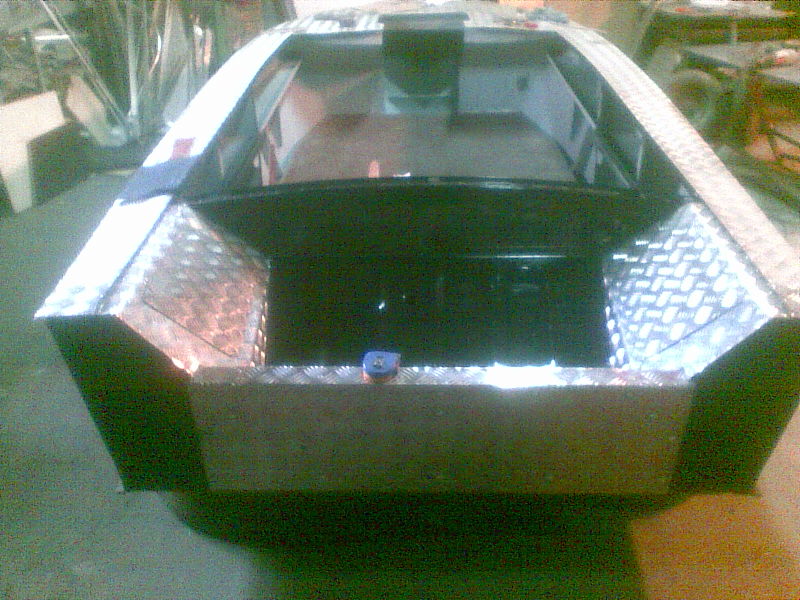

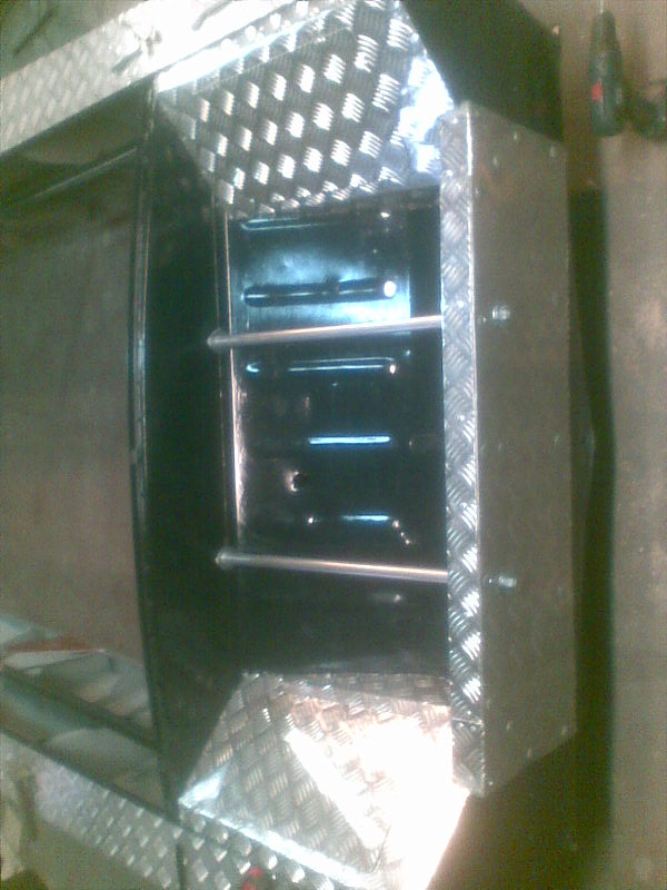

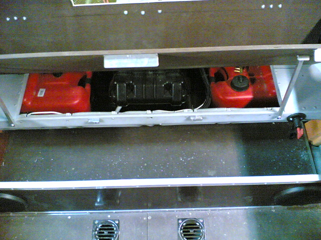

:) То что ты качаешь корпус ,берясь за мотор ,это не о чём!При работе мотора нагрузки совсем другие.Алексей прав!Шпильки по переборке разнести и я бы вместо внутренних гаек,одел бы трубки на шпильки.Так конструкция становится жёстче. И это минимум что можно сделать без глобальных переделок. :pardon: Да если рицес поднять то многие проблемы уйдут сами собой,но с АКБ не торопись.И так корма перегружена мотором и лишние 16-18 кг могут сыграть во вред.И появится злая рыбка "дельфин"! И тогда придётся бороться ещё и с ней!Вот тебе несколько решений исполнения . На фтором фото шпильки внутри короба. ;)

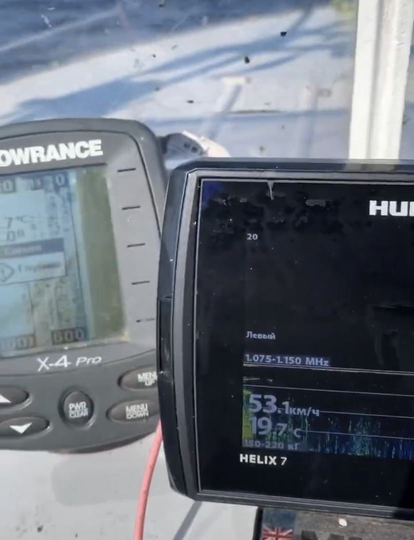

Ну не разогнать свыше 54 и всё- дельфин
Что делать?
Мотор Я60 4т инж
Винты от 13 до 17, разница только в оборотах.
Стоят плиты и крыло на АКП (без крыла сосет воздух), мотор - 1,5 см ниже днища.
с494
14.03.2010
3 943
789
Сейчас Прогресс 4
Сейчас Джоник 50(70) 3цил
Что делать?
Мотор Я60 4т инж
Стоят плиты и крыло на АКП (без крыла сосет воздух), мотор - 1,5 см до днища.
А зачем тебе 60 км.ч ? Не комфортна на лодке с такими обводами эта скорость. И бензин начинает улетать.
Ездий на 4200 со скоростью 45.
На 54км.ч у всех П4 с моторами весом 120 кг дельфин. Ну поднутришь, ну появятся заветные 58-60 на экране - зачем!
