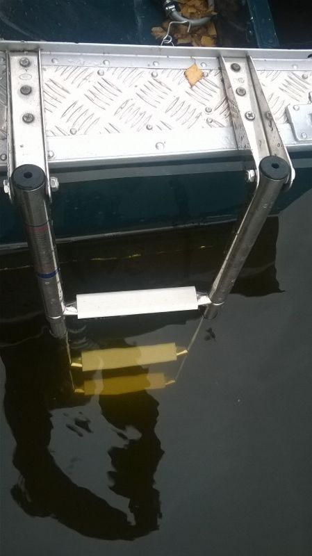

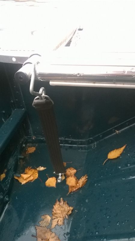

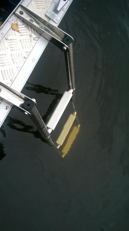

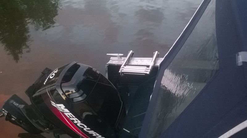

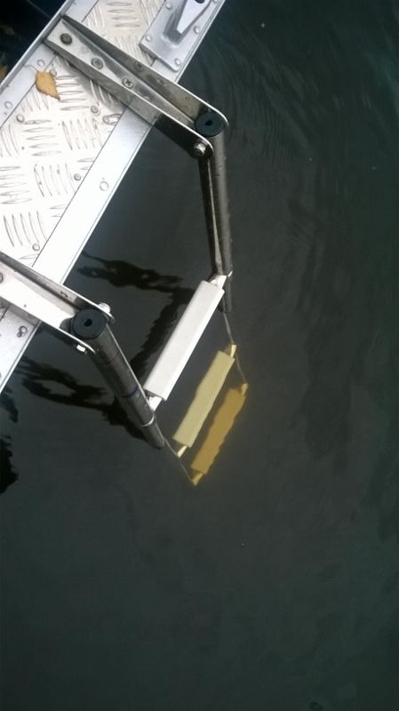

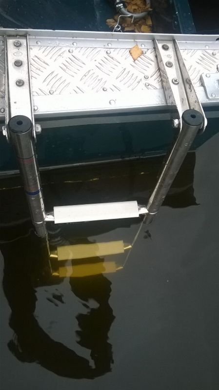

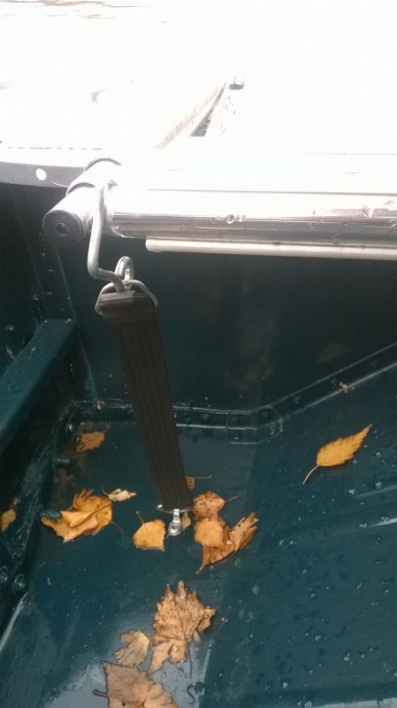

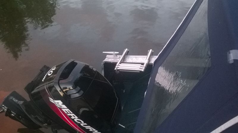

У меня сделано вот так:
очень удобно, функционально и надежно. Фиксируется в сложенном положении резиновым ремнем с крюком. Разложить можно уже находясь в воде, что иногда бывает немаловажно... Например если лодку ты покинул не по своей воле и на тебе куча тяжелой одежды. Планширь из соображений безопасности, пришлось усилить в этом месте, снизу дюраль 3 мм, сверху рифленка 2 мм. На вытяжные заклепки, у меня сделано глухими, но можно и обычными - все равно все в рецесс стекать будет. Получилось надежно. Кренов на ОБОРУДОВАННОЙ лодке не наблюдается (на пустой были). Проверял последний раз вчера - искупался и залез лодку, был один, вешу под 100кг. Обошлось конечно не совсем бюджетно, но зато один раз и навсегда, и уже не надо голову ломать на эту тему.

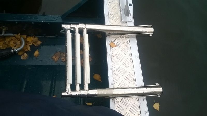

Покупал в Моремане прошлой осенью, у них распродажа была - обычная телескопическая лесенка, обошлась по моему чуть дешевле 3000 руб., резиновый ремешок покупал в автомагазине - ценник 20 руб., крюк в хозмаге, оцинкованный, от него же взял скобу для крепления ремешка к рецессу - ценник рублей 30 вроде. )) Изначально она крепилась на 4 винта (было 4 дырки) я закрепил на 6 для надежности. Винты поставил оцинкованные - нержу в моей "деревне" не достать. Пофоткать смогу, но попозже, лодка от дома далековато...

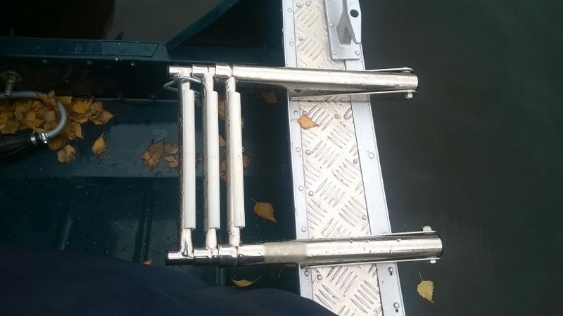

Вот фото в разложенном виде. Борт она не задевает, там в основании ограничители есть.

Спасибо, Павел!
Правда, я бы на своей "Казанке" сделал упор на привальный брус. А, вообще, вариант ее расположения меня заинтересовал.

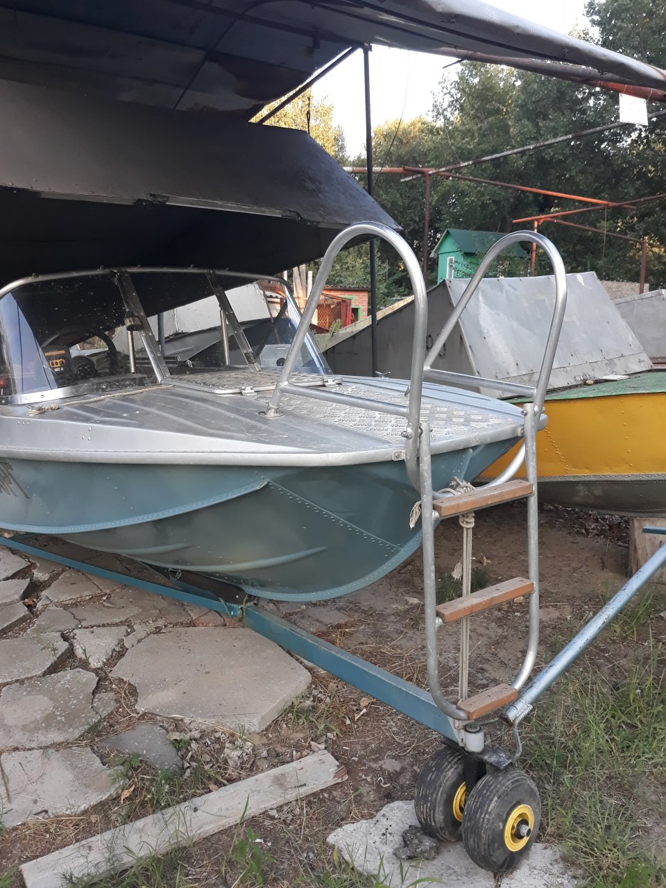

Тоже задумывался спаять, думал не будет хватать прочности! Однако если 100 кг держит-спаяем )))

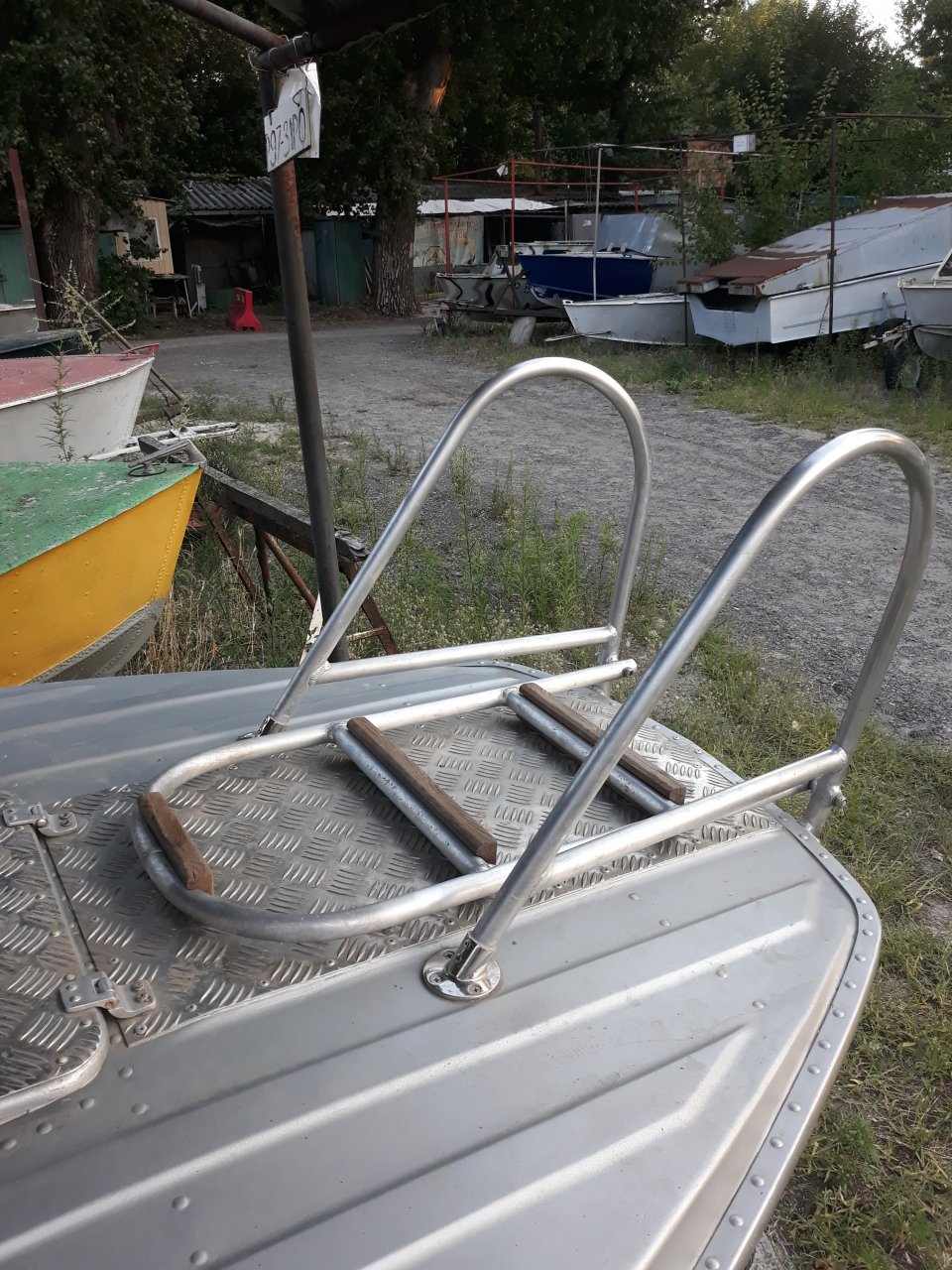

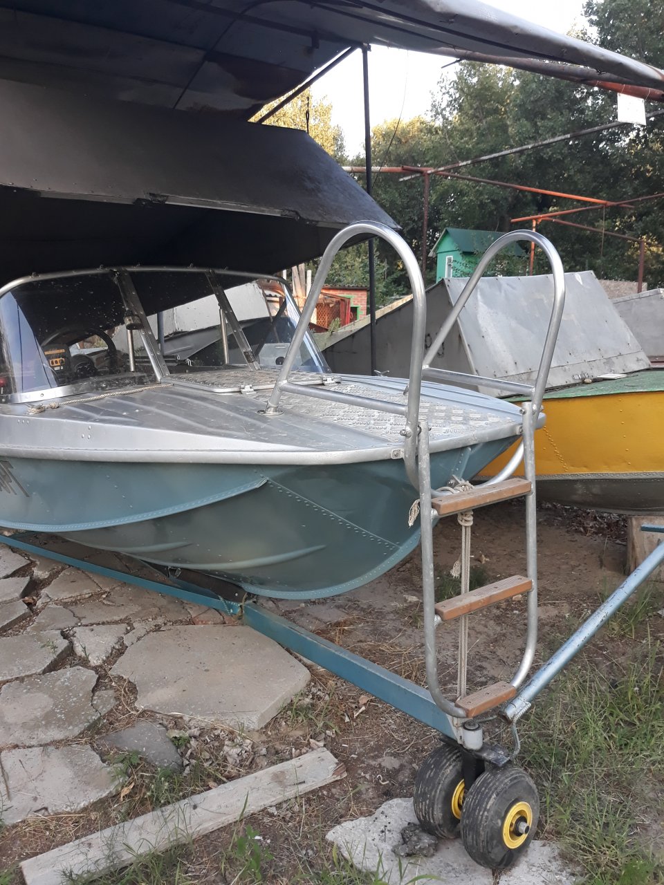

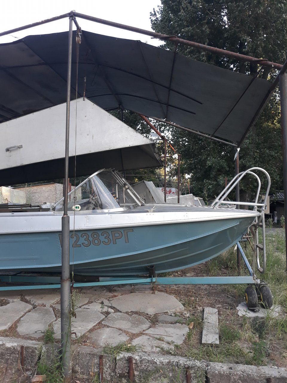

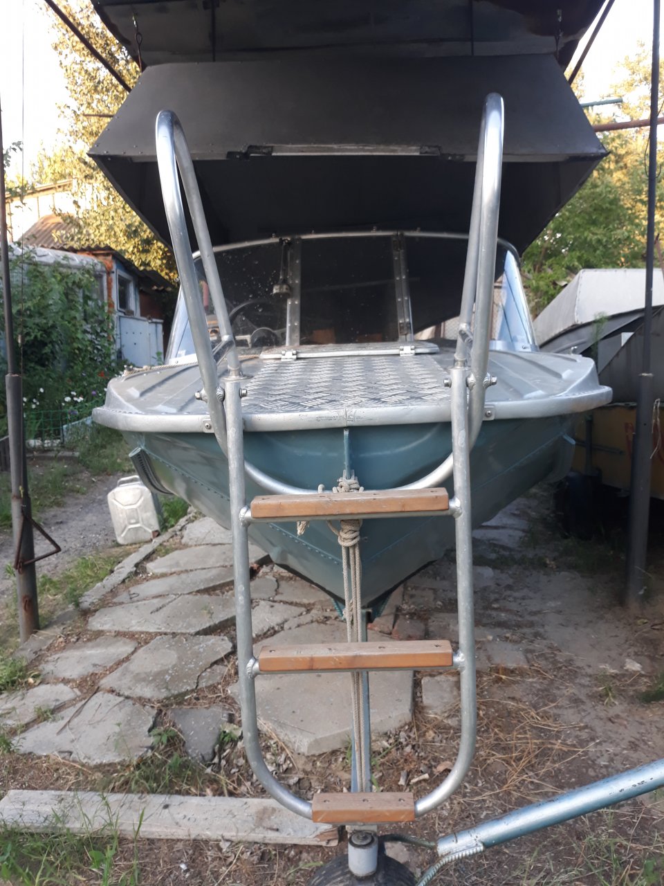

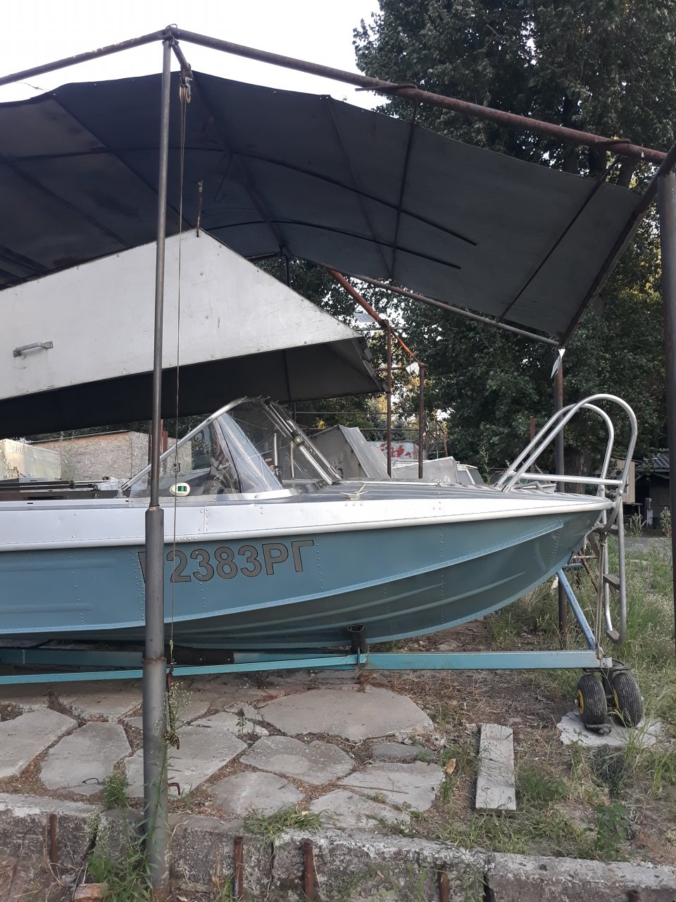

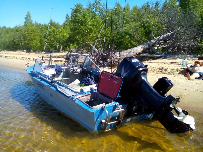

Мой вариант лесенки. Нам как охотникам актуально заходить сбоку, не снимая ласт.
одоробало на пол лодки.самый простой способ-кусок маленького шторм -трапа.сделать-2 куска конца и 3-4 деревянн.балясины(у меня был готовый.

а по мне, лестница(трап) должна быть на носу потому как 1) если тушка типа меня, за 100-ку, то при короткой ноге и пустой кастрюле, поддон в воду мокается, а в волну захлестывает. 2) кто возил возрастных тетушек, вспомните как они вползают на нос,при посадке с необорудованного берега. им трап ой как нужен.

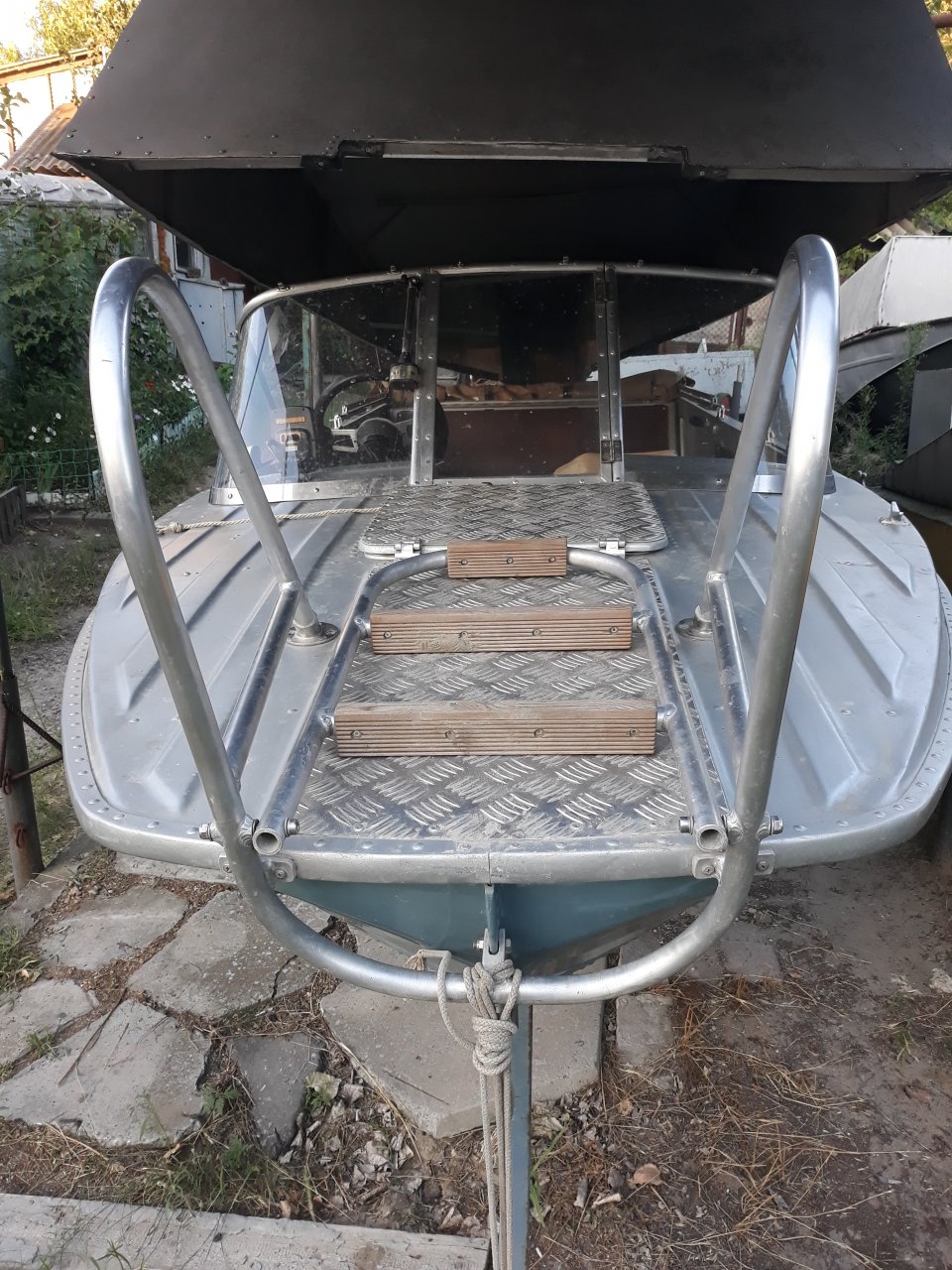

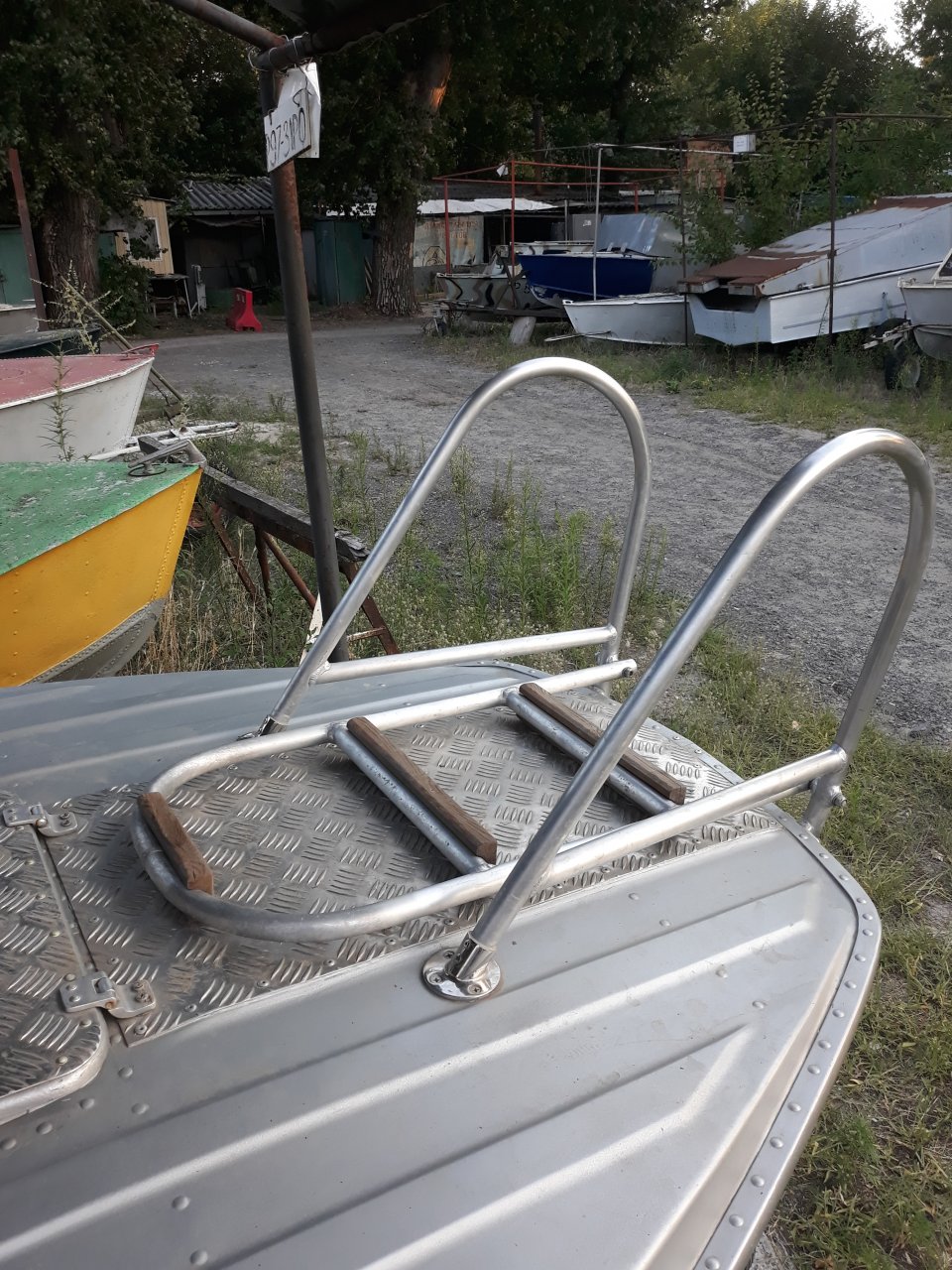

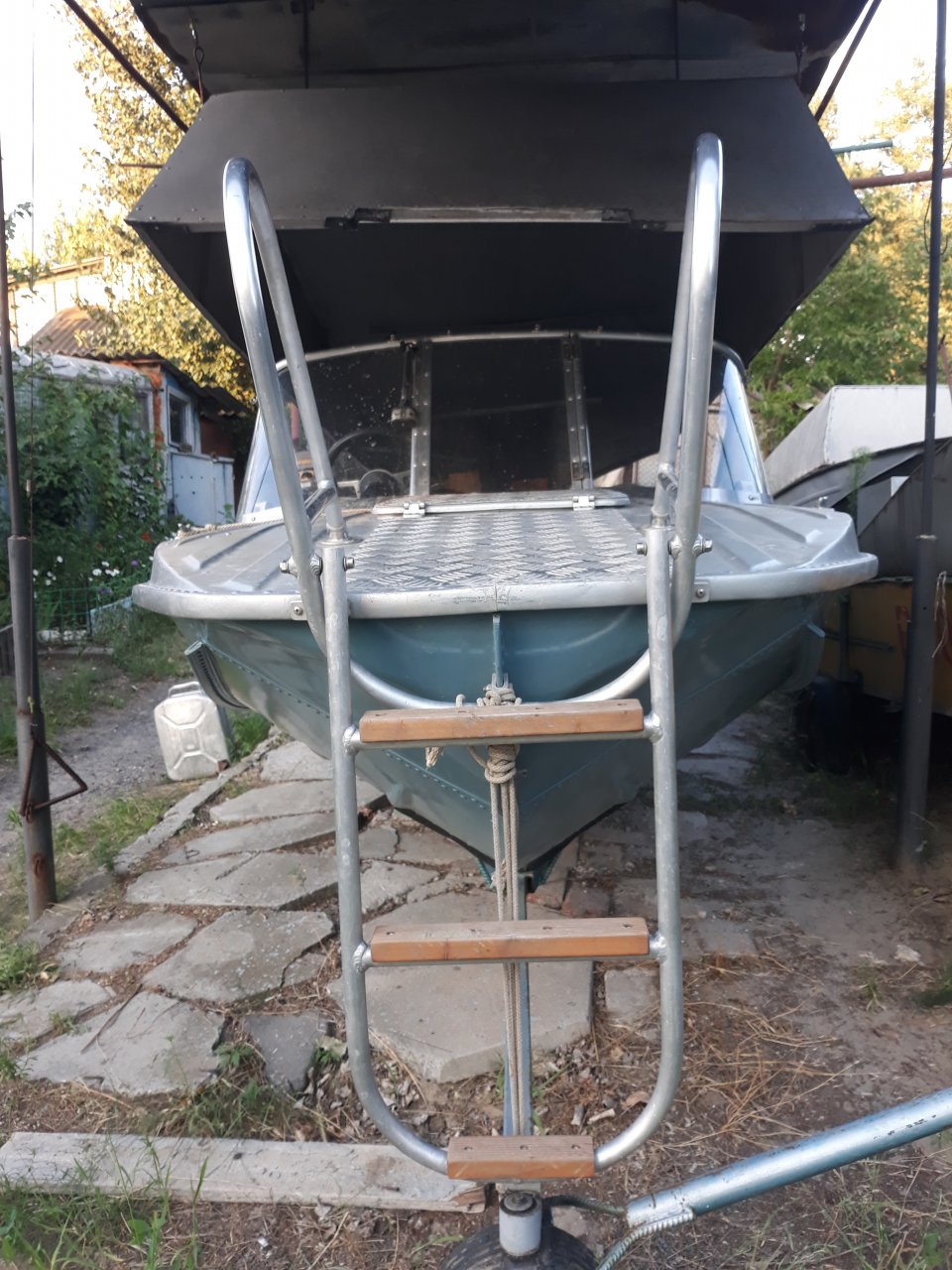

В прошлом году тоже озадачился этим вопросом.
9 555
4 758
И вот что из этого вышло.
9 744
6 512
Прям очень травмоопасный? Интересно чем? Второй сезон, каждые выходные начиная с апреля, по нескольку раз на день, два-три человека туда-сюда. :unknown: Наверное со стороны конструктору по трапам виднее. ;)
Сравни свою, с острыми углами и кромками в кокпите, и Володину, с плавными изгибами и на носу. Теперь представь, что на полном ходу на меляк налетел, а кто-то сзади в этот момент например в полоборота сидел и налетел на угол или кромку. Я вот таскал вэйк недавно, пришлось скинуть резго газ на старте, т.к. катающийся отвалился. Так смотрящий как раз в этот момент куда-то решил передвинуться на заднем диване. В итоге полет через кокпит.
Ты сделал, выложил на общее обозрение, будь готов как к восторженным откликам, так и к критике. Лестницы на корме и на носу такого недостатка не имеют.
