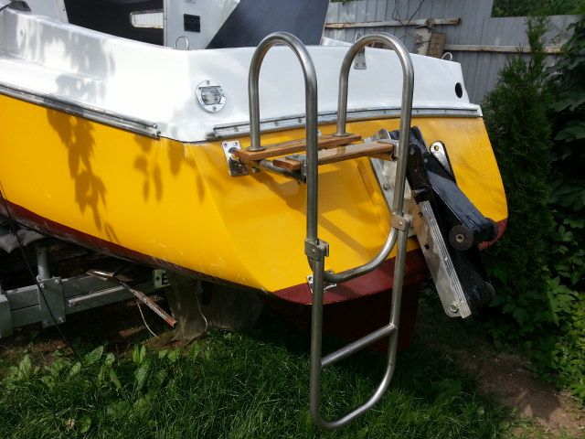

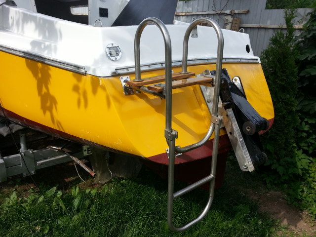

А у меня теперь такой трап.

вот это самый правильный из всех

Скинь потом фотки как эта стремянка на Прогрессе буит смотреться :hahaha: .Или это фото твоей лодки с лесенкой :good: .Непонятно :unknown:

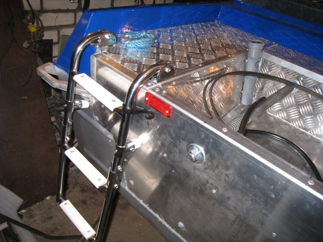

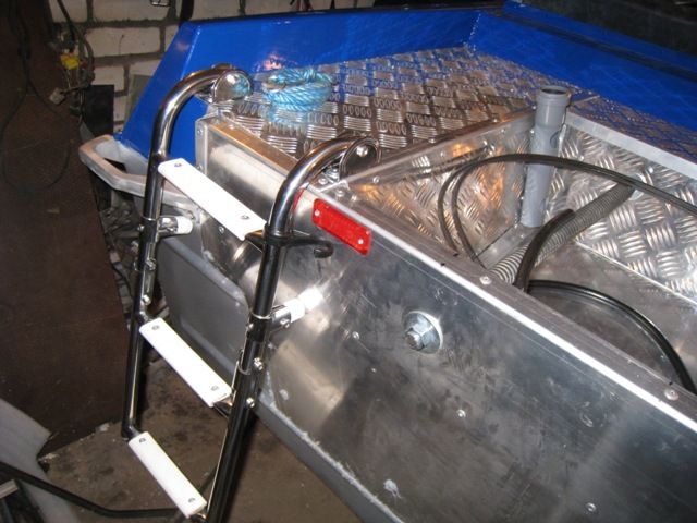

Моя вот так смотриться очень удобная небольшая и складная.Как то так. :crazy:

Классная лесенка...

А где и почем эти замечательные лесенки приобретались?

стоит примерно 5-6 килорублей.Прикупил на рынке рыбацких товаров.Как то так.

Нет,стремянка удобнее! У меня на предыдущем катере телескопический трап стоял. Поручней небыло и когда по нему вылезал на кринолин,всегда в голове была мысль,что если он оборвется,то я улечу в воду,а яйца так и останутся на кринолине! :D

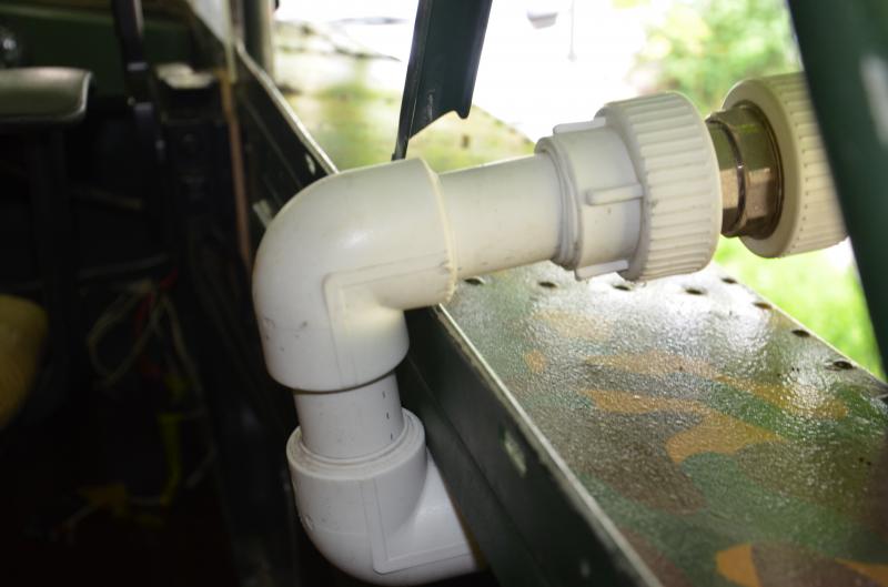

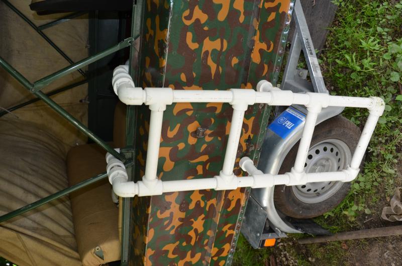

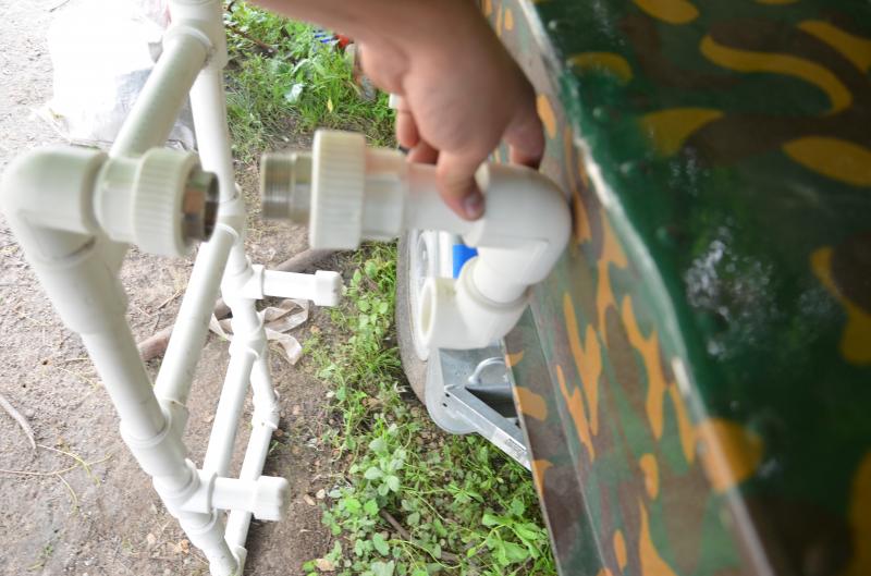

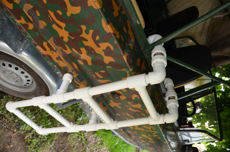

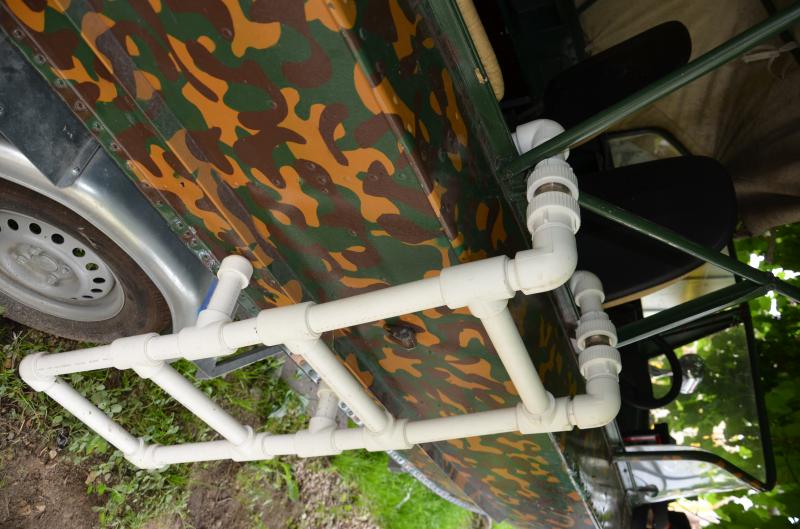

я себе споя из пластиковых труб ,одевается на борт

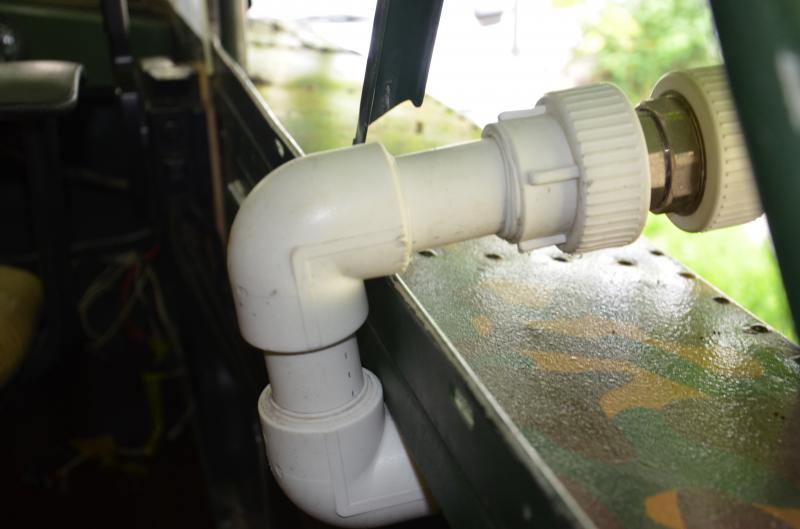

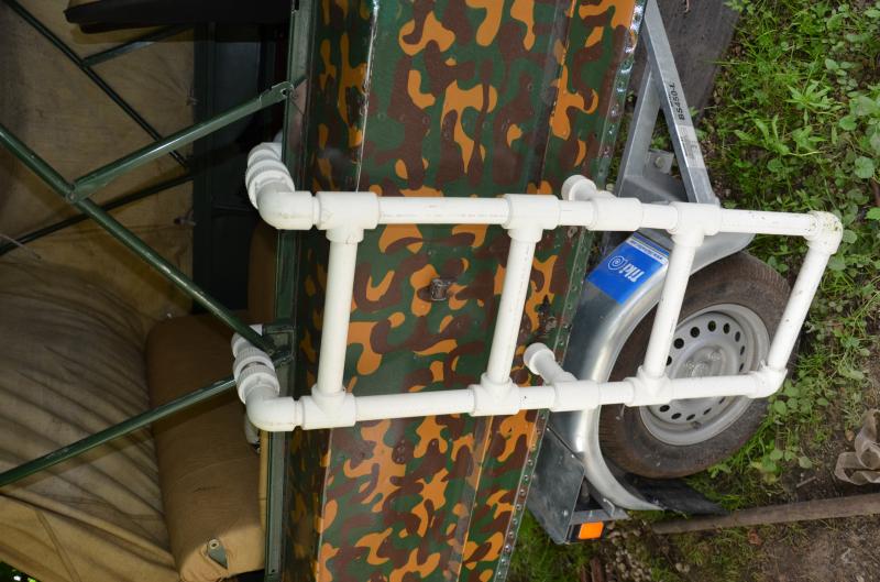

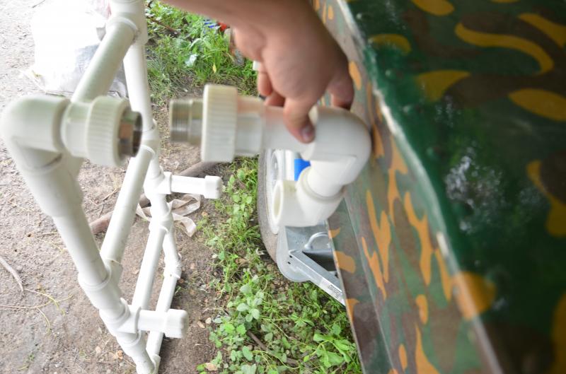

вот такая лестница :roll:

Ну я так понял она съемная, можно так сказать подогнать под любую лодку....А какие полипропиленовые трубы использовали, диаметр?

да съёмная, под любую лодку, диаметр 40 , второй сезон залезаем по ней , во мне 100кг :jokingly:

Молодец Красиво сделано и так все ровненько :good: короче ты сантехник 80 уровня. :hahaha:

Бюджетный вариант нормальной лесенки, молодец .
