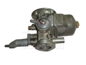

walik45 сказал(а):
Заказал китайский от Selva 9.8-15. Придёт, будем приспосабливать.
(цена ниже чем на 33Б)
ко мне пришел. продавец не обманул. кто уже поставил и испытал?

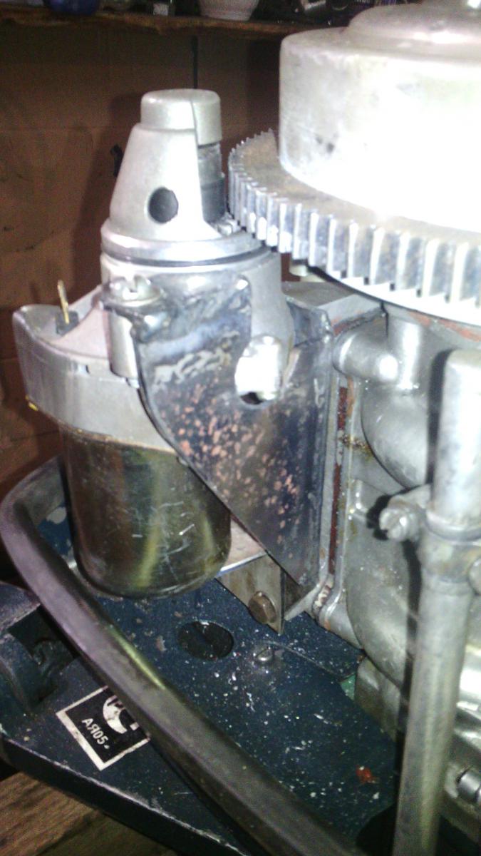

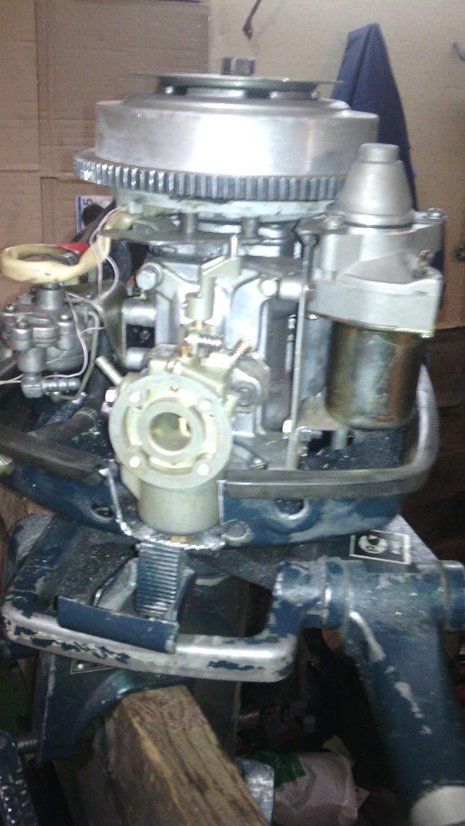

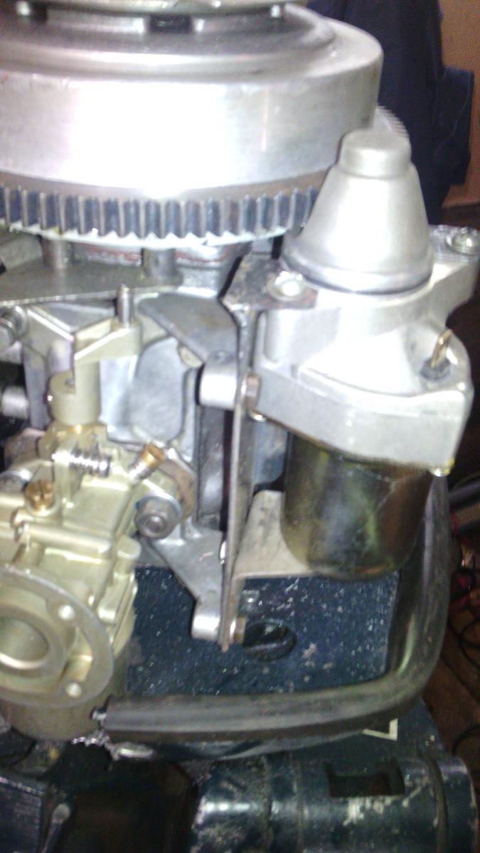

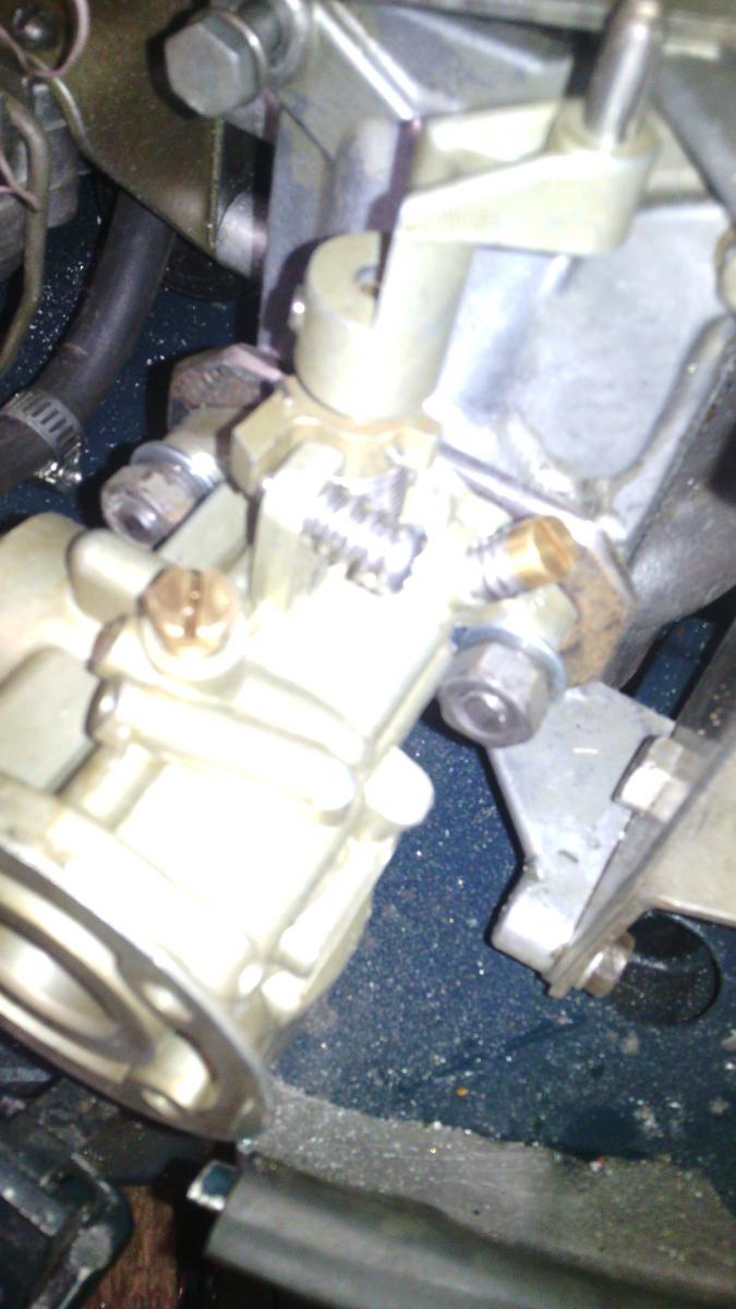

вот чего получилочь

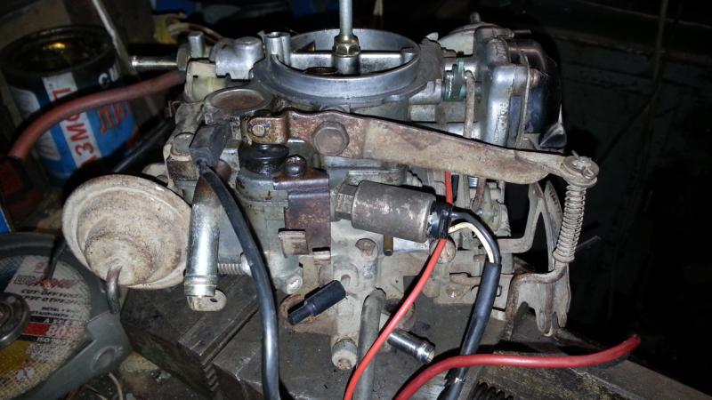

А я вот такой думаю поставить. От тойоты лежит без дела.
:hahaha: Фотку скинешь как поставишь??? :hahaha:
P.S. зато и подогрев и электро подсос и все дела! :)

ЕВГЕНИИ сказал(а):
вот чего получилочь
А стартер от чего стоит! Здорово сделано! А родной бендикс можно как то приспособить на стартер?

Garry76ru сказал(а):
А кто-нить опробовал уже сельвовский карб на ветре?
Про карб от сельвы где то читал. Ставили почти без переделок, расход топлива чуть чуть сократился, работать стал ровнее, и заводится очень хорошо. (на сколько помню ветерок у них был заводской не доделанный) где то в инете статейка была и вот в ней всё это написано...
Не знаю на сколько это правда...

По статье там расход уменьшился на 25%, но дело не в этом. Просто один из форумчан делал, где-то я выше читал, вот интересны испытания, поставить можно, был бы смысл.

zavitay сказал(а):
ЕВГЕНИИ сказал(а):
вот чего получилочь
от китаиского скутера стартер. ТВ 50

walik45 сказал(а):
Воздушную заслонку требуется сделать. Думаю сдвижного типа, как на родном, удобнее всего.
СДЕЛАЮ ЧЕ НИТЬ ПРИДУАМАЮ
