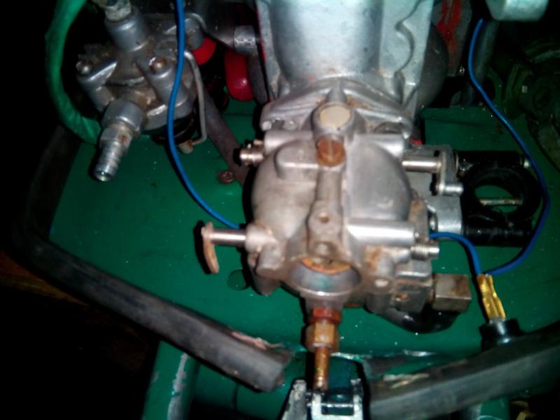

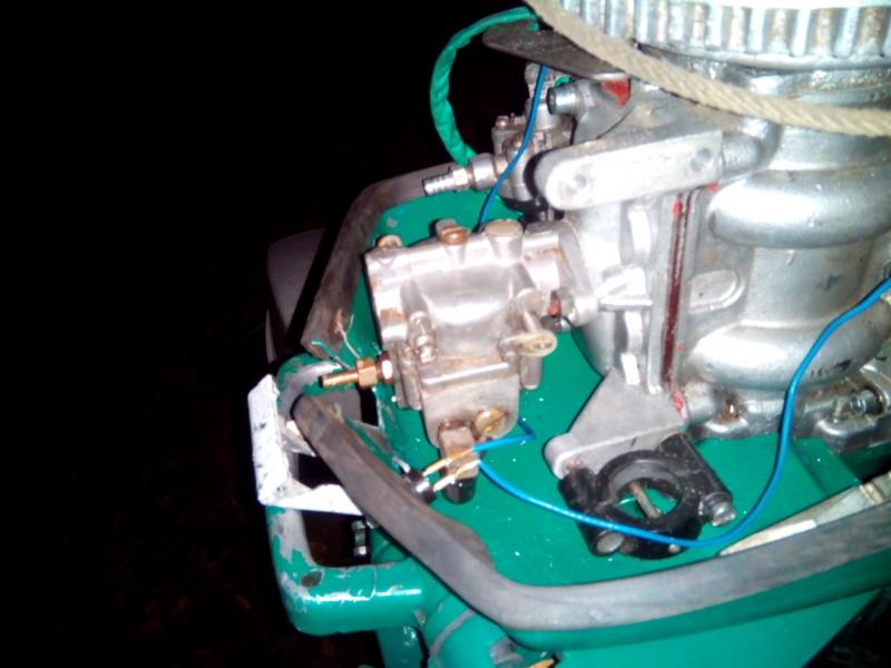

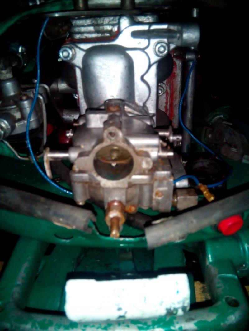

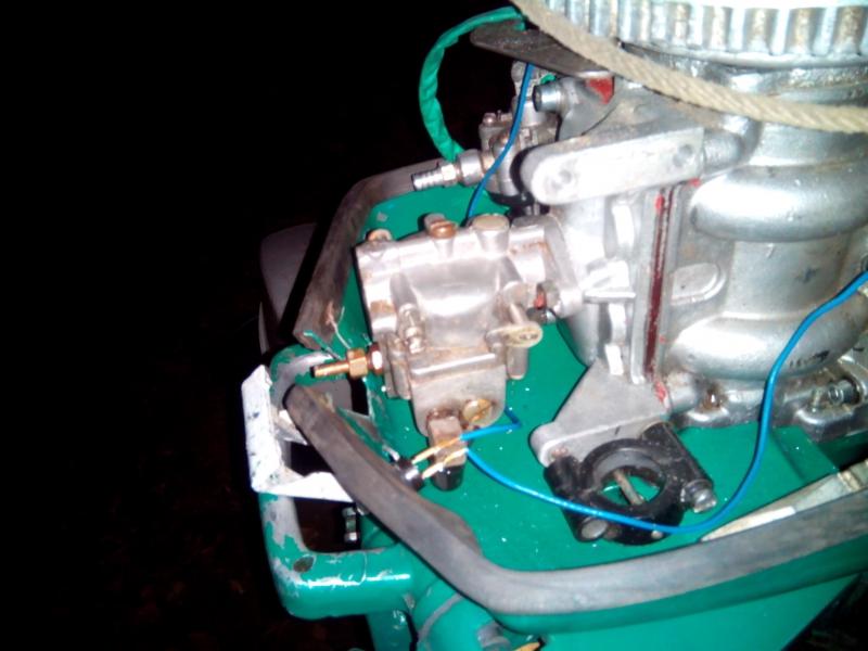

Все привет! т.к. сегодня была не "лётная" погода сильный ветер. достал ветерок 8 и решил, а не поставить ли мне карб от москвы 10, в общем распилил я уши ему (телефона под рукой не было поэтому не сфоткал) поставил и прикрутил.
карбюратор продул карб клинером все каналы жиклёры, поставил и завёл завтра буду регулировать уровень, а то конкретно переливает (поплавок не до конца запирает иглу), пока проверю без привода дроселя, а потом срежу с крышки от москвы крепление и приварю на крышку ветерка
ну и еще, при установке пришлось отгибать поддон, потому что он упорно не хотел туда лезть...
диаметры диффузора у к-33 и клм-100 одинаковые...
Ну вот результат.
за качество простите, фоткал с телефона и в темноте.
907
Re: карб для ветерка. от чего и какои поставить?
