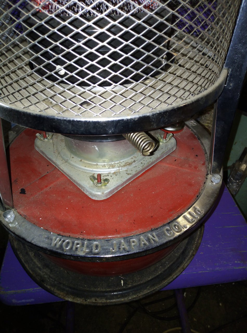

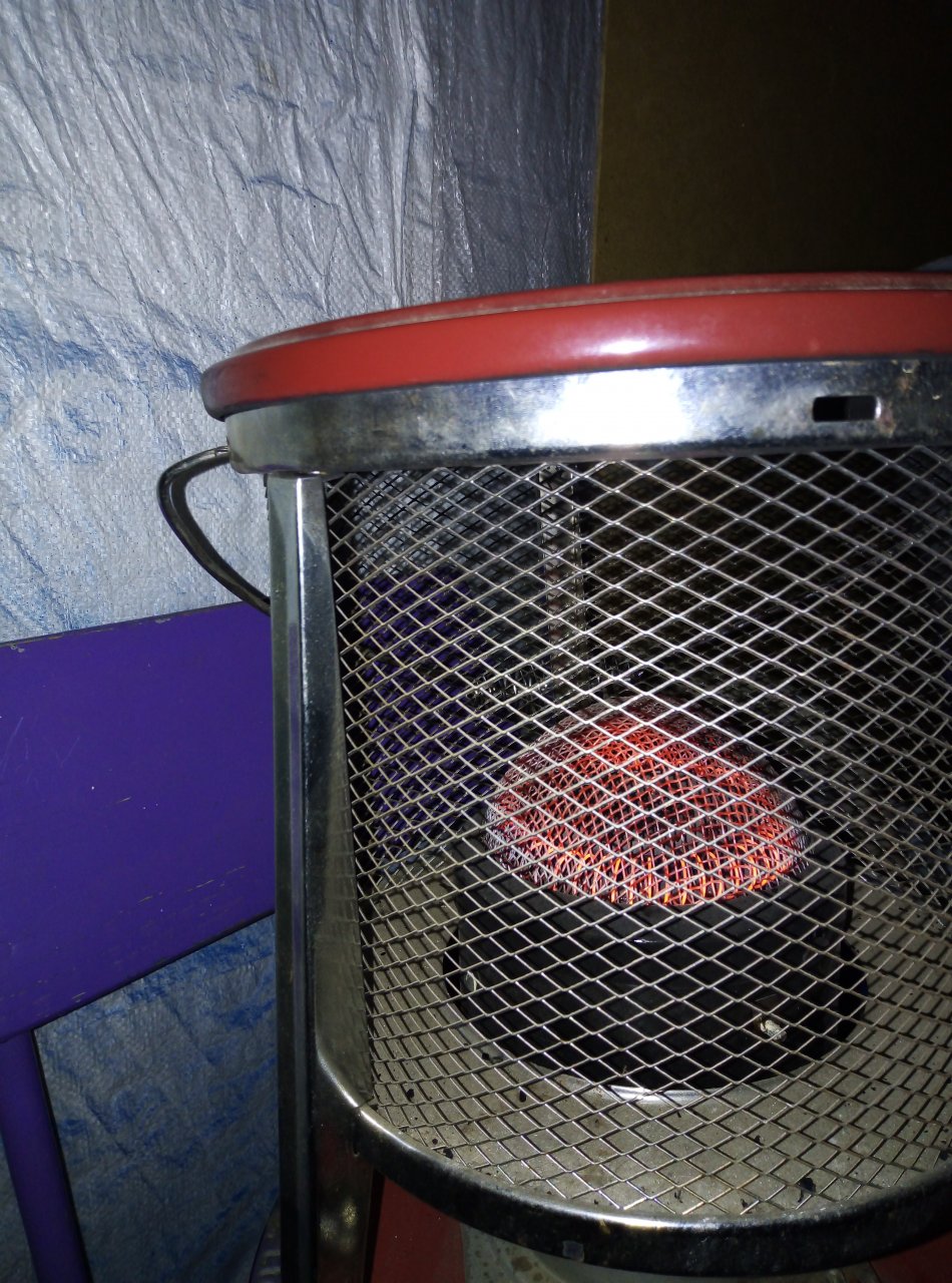

Долго прикидывал что да как. Примус вроде-бы и компактный и на бензине работает, но изнашиваются они периодически, да и бабахают, хоть и очень редко. Керосиновый примус безопаснее, и более ремонтопригодный, но тоже не торт. Вспомнил снова про керосиновые обогреватели японские и корейские. Ими даже жилые помещения отапливают, ну и изнашивается только лишь фитиль при неправильной эксплуатации, а при правильной служит годами. На Али запасные фитили по 350-400 р продаются. Сами обогреватели тоже есть с заманчивой ценой, но стоимостью доставки дороже чем сам обогреватель. Анализ продаваемых корейских "Керона" и китайских подделок на российском рынке дал минимальный возможный ценник 6,5 тыр в интернет-магазинах. Собирался уже было заказывать отдельно горелку и фитиль на Али, и конструировать бачек как наткнулся на Авито на объявление о продаже такого обогревателя японского всего за 1500р. Поехал вчера и купил. Как сказал продавец лет 6-7 назад дважды пытались его использовать в деревне, но нормально запустить в работу не удавалось. Это сразу было понятно по покрытой копотью половине горелки. Причина была найдена когда привез домой и попытался поджечь. В одном месте краешек опорной чашки, но которую ставится горелка был погнут, и горелка до конца не ставилась. Был подсос воздуха дикий, и почти половина горелки горела ярко с копотью. Как поправил - дело пошло лучше. После того как копоть с сеток выгорела - классный бесшумный костерок получился. Немного фото.
171766 это только через пару минут после розжига. видно почти половину не работающей сетки, забитой копотью.

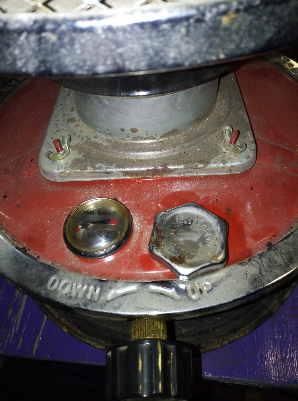

171767 бачек с указателем уровня. на дне болталось грамм 100-200 керосина.

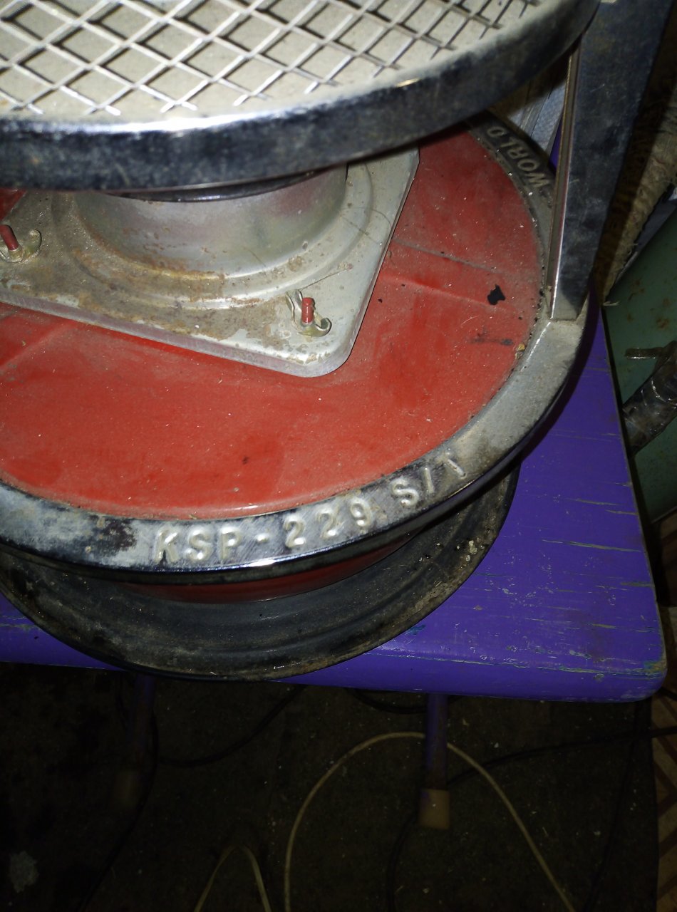

171768 171769 марка и модель

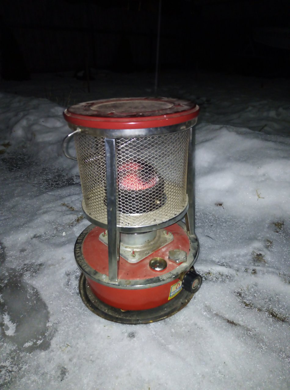

171770 так работает на минимуме уже полностью рабочая горелка

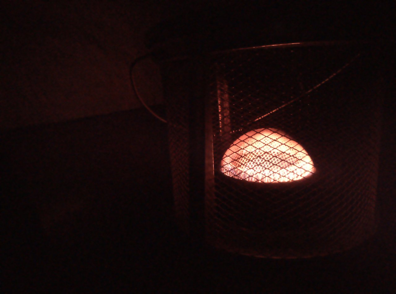

171771 так она светится в полной темноте.
В метре от отопителя тепло через штаны и кофту чувствуется как от небольшого костерка. Заносил в дом уже с прокаленной работающей горелкой. Ни дыма, ни вони как и говорят в народе, да и сами производители. Только разжигать надо все равно на открытом воздухе. В отличие от всяких Солярогазов фитиль на весь срок службы расчитан, бак непроливайка, к перекосам при установке не критичен, регулируется плавно и четко, разгорается очень быстро, да и переносится за ручку которая вообще не нагревается.
