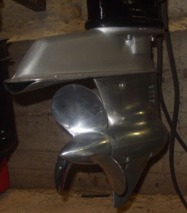

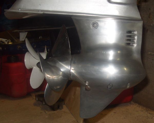

3. снят лишний металл с редуктора, удлинён гребной вал на 2 см

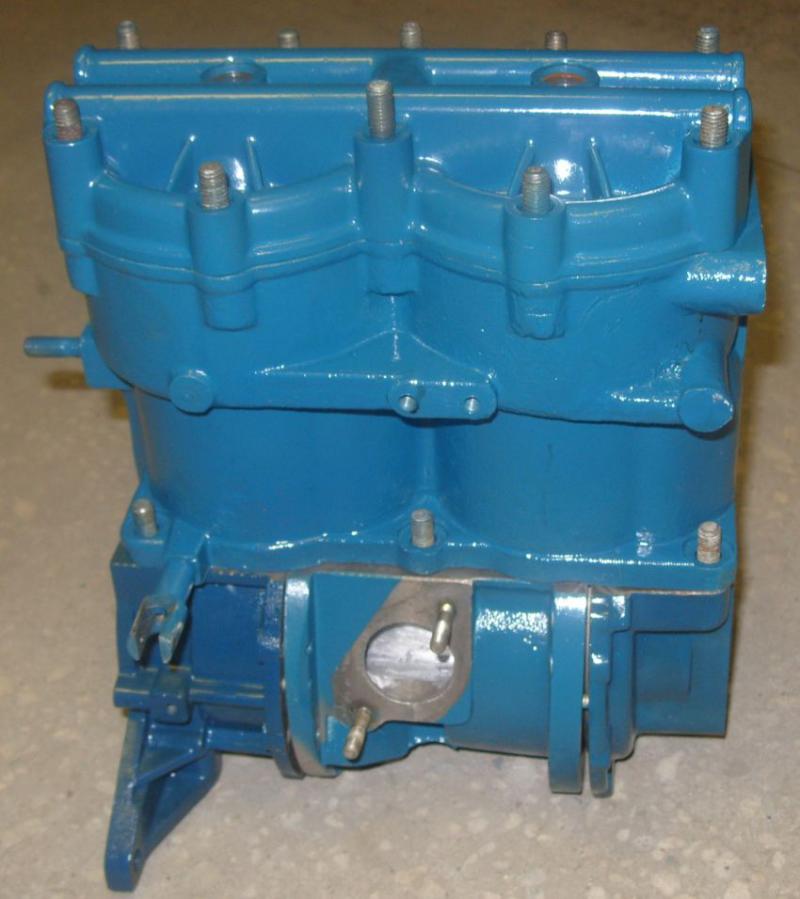

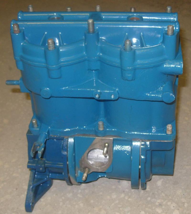

6. Блок цилиндров, картер, головка блока покрашены термостойкой краской с запеканием в духовке. В результате получилось крепкое и стойкое к химикатам покрытие, которое легко чистится и имеет привлекательный вид.

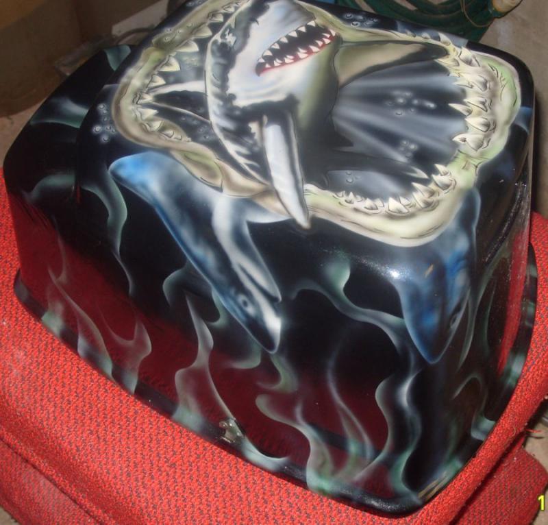

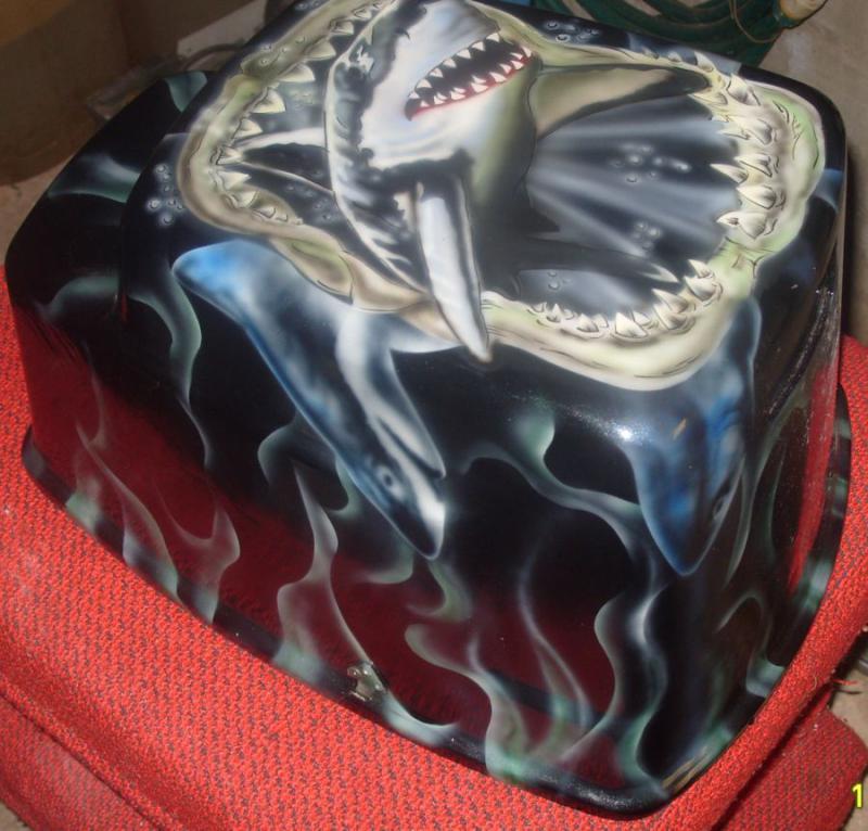

Да, самое главное - аэрография колпака, не мной, художником. Это прибавило мощности + 5 л.с. :crazy: (шучу).

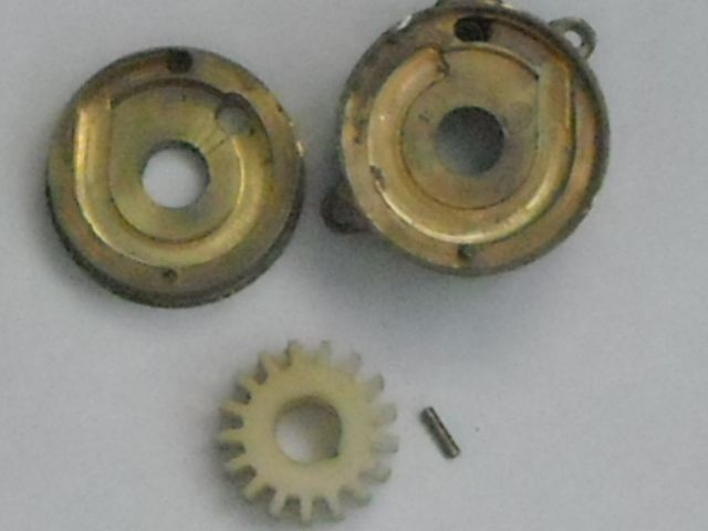

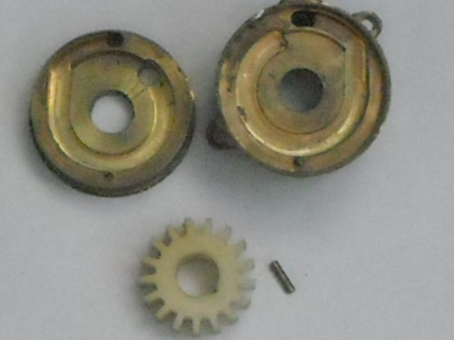

У меня 3 корпуса таких помп. 2 шт. достались от деда при покупке Вихря, те, которые делались по чертежам КиЯ, где в родном корпусе делался фрезерованный вставыш и крыльчатка малого диаметра. Одна нового образца с сальником в верхней крышке и крыльчаткой большого диаметра с перегородкой по центру.
Проблема была такая. Сразу оговорюсь, пробовались все помпы в бочке, винт снят, редуктор с забором воды спереди. При старте двигателя вода бодро бежала из контрольки, но через секунд 30 напор её стихал и прекращался полностью, не взирая на увеличение оборотов. После остановки мотора, через минуту старт - та же картина. Изрядно накрутившись гаек и таскания Вихря при замене помп, я обессиливший бросил эту затею. На утро я заметил, что из водозаборных щелей редуктора вытекает не сгоревшее масло. То есть из дейдвуда масло проникло под нижнюю крышку помпы и вытекло наружу. Смесь то обкаточная и обороты были невысокие, экспериментировал же в бочке, давление воды, как при движении, отсутствовало. Получается, что неплотное сопряжение нижней крышки помпы и плоскости редуктора пропускало выхлопные газы под помпу, которые в свою очередь попадали в водяную магистраль и завоздушивали её. А так как вихревая помпа не может тянуть воду, получается, что она начинала крутиться в холостую. Кончилось тем, что я поставил обратно коловратную помпу, т.к. сезон уже начался и надо было срочно на воду. Мозгом то я понимаю, что можно было просто намазать герметик под помпу и мучения бы на этом закончились, но такие были ломы заново всё разбирать. На сезон коловратной помпы хватит с гарантией, а зимой вихревую верну на место уже с учетом ошибок. Кстати, один мой знакомый тоже купил центробежную помпу. Я ему рассказал о своей проблеме и он в свой мотор сразу её поставил на герметик. Вот у него вода бежала из контрольки постоянно даже на холостых. Главное, чтобы при пуске помпа не была выше уровня воды.

Ну, например, красить блок и колпак. Красиво, не спорю. Но мне это не надо. Редуктор: удлинить вал и спилить хобот - реальный плюс. Но мне не где это делать. А вот полированная подводная часть - я тоже полировал, результат не заставил себя ждать.

С помпой тоже много пробовал, вернулся к резиновой крыльчатке.
Вообше, в редукторе из обязательных "доработок" делаю одно: 202й подшипник в самый низ, а все манжеты над ним, пружинками вверх. Умещаются три штуки, верхнюю придерживает зеркало.

Ну покраска блока и колпака это здорово.На свои вихри колпак сделал раза в четыре толще.Убрал сколько то там децибелов и уже радует.А вот выхлоп все никак не рискну кастрировать.Кажется что шумнее будет.У меня хоботки на моторах обточены до толщины стенки 1.5 мм.Расскажи по честному пердит такой выхлоп не сильнее штатного?

Блок красил так как краска была и руки чесались её использовать, колпак отдал художнику потому, что была зима и всё остальное было готово. Время ненавигации у меня с октября по июнь, так что занимал себя и свои руки полезным. И самое главное - это всё для себя любимого, так сказать - эстетическое удовольствие в итоге.
По поводу пердежа - по теории должно быть сильнее, но я не заметил. Заметно, когда сверлят отверстие диаметром 10-12 мм над антикавитационной плитой ссзади. Вот тогда сильнее.

Рискну наверно отпилю.Редуктор почти готов опилен и покрашен.Посмотрим что получится.Вал у меня родной но проточено место под штифт.А между редуктором и винтом шаиба толщиной 14мм.

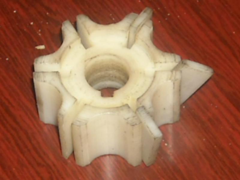

А такую не пробовал: topic2564.html Производительность и давление нагнетания насоса (не меняя заводской корпус), но с такой крыльчаткой намного выше нежели резиновая заводская. Но при эксплуатации в холодной воде надо ставить термостат: topic3573.html Во избежании переоохлаждения двигателя.
Лопатки не прижимаются сверху-снизу.
А когда ставишь резину, чтоб прижимались сверху-снизу, они перестают выдвигаться.
По сути эта крыльчатка то же самое как помпа в автомобиле или у привета, работает лишь погружёная в воду, засасывать воду она не сможет.
Я пробовал вообще без крыльчатки ездить, на ходу вода идёт сильнее чем с обычной резиновой заводской крыльчаткой. Редуктор с забором воды после винта.
