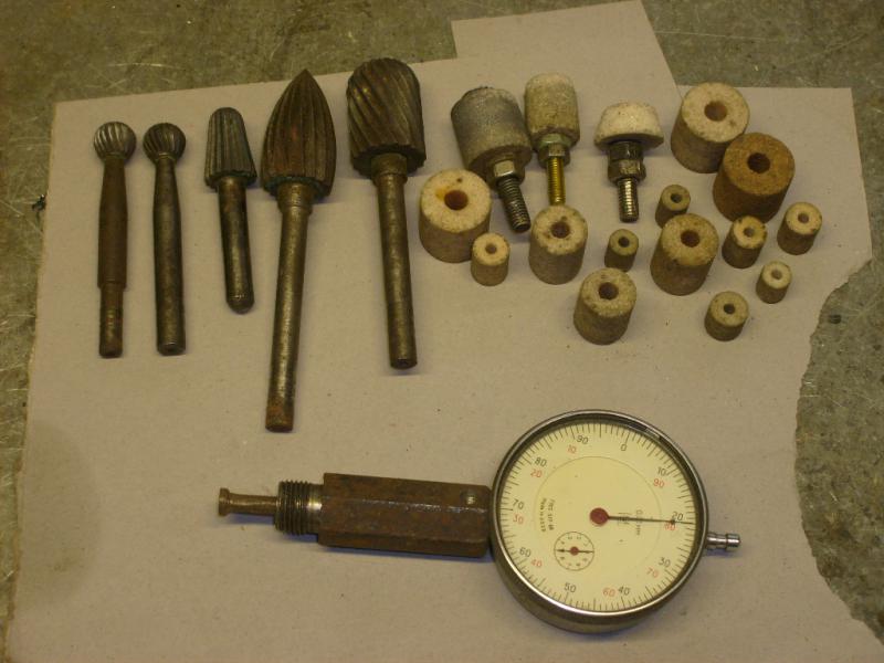

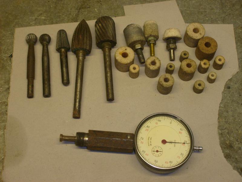

Re: Зажигание МБ22
Чтоб работать с моторами, надо кое-что иметь с инструментов, деталей, а главное знание и желание.У меня всего полно, да уже применить почти некуда.Буржуйские моторы взяли верх.
0104walera
04.01.2014
5 524
656
Валерий
Re: Зажигание МБ22
Данилыч! Есть вопрос у человека на форуме по искре на В 30 . Дай совет.
1 362
Re: Зажигание МБ22
Моток ниток и спичечный коробок забыл сфоткать, как самые точные измерители. А совет такой, носи двое штанов зимой. Извините настроение хорошее.
Данилыч
23.12.2013
204
Краснодарский край
ЯКОВ
Ветерки и много других
Re: Зажигание МБ22
Зря Т,еленков язвиш,кто занимается моторами, им это нужный инструмент.ну а двое штанов, тебе не нужны.
