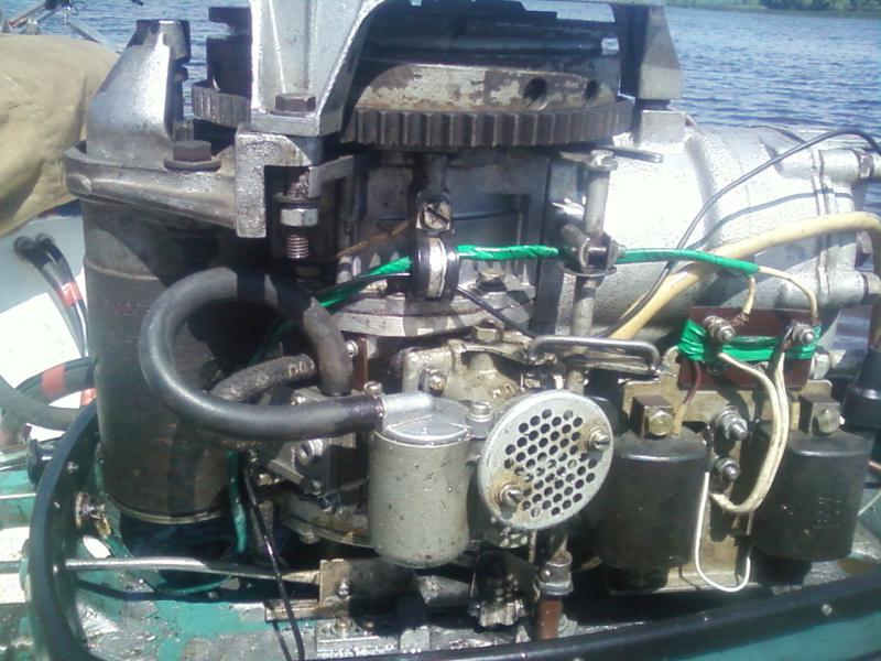

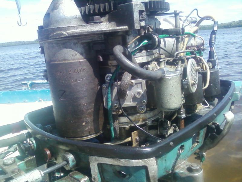

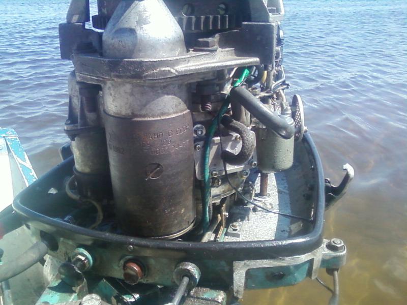

Прикольно, а бензонасос-то бензонасос, вау, я и не думал что так возможно!!! И прикольно смотрится на фоне надписи, "Сделано в СССР" И чистенький весь такой, мои все были замурзанные...

skv6410 бензанасос от снегохода очень гуд

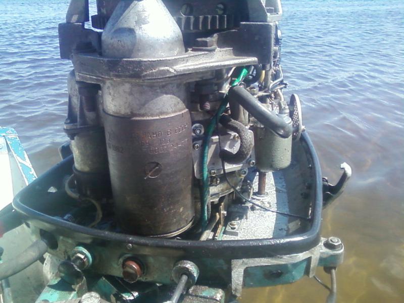

Какую еще петлю?

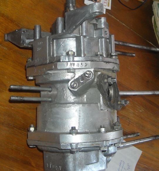

Присоединюсь к вопросу про петлю.У меня на вихре так.
А у меня так.

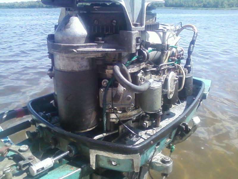

Нарезал резьбу под штуцер вывернутый из вихрёвского б\н
О, Кир, не узнал!
skv6410
18.03.2011
417
77
саратов
кирилл
каз2м автобот обь м
Я55 ветерок 8 вихрь 30
Re: Зажигание МБ22
с494 сказал(а):
skv6410 сказал(а):
Telenkov сказал(а):
Какую еще петлю?
А у меня так.
О, Кир, не узнал!

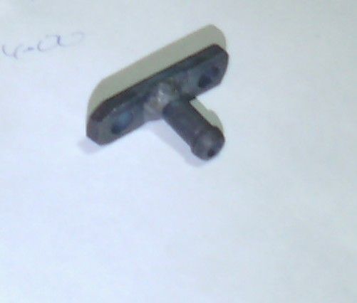

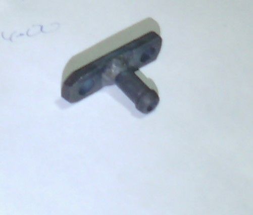

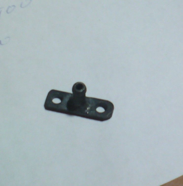

Спасибо Юр.Богатым буду.У меня просто тупо не оказалось метчика под рукой.Отпилил кусок штуцера от груши и через пластину прикрутил к картеру через родную прокладку.

Если кто будет нарезать, то будьте готовы потом метчик выкинуть, так как его придётся затупить на наждаке, чтоб нарезал до конца. Притом, сначала нарезать, потом кончик слупить и дорезать глубже. Упираешься в кольцо под золотником, как я понял.
И прежде чем сверлить-резать убедитесь, что золотник вырезанным сектором к отверстию стоит, сверло насквозь в картер пролетает мимо стального кольца.
skv6410
18.03.2011
417
77
саратов
кирилл
каз2м автобот обь м
Там вообще то мяса дофига.Можно и не прорезать насквозь.Три нитки будет скорее всего достаточно.

Это отверстие сделано под углом к плоскости, поэтому его неудобно вручную рассверливать и нарезать резьбу.
Тем более резьба м10. То есть глубину надо нарезать на 10мм, всё таки алюминий, чтоб штуцер при натягивании шланга не вылетел.
Чтоб она была полная приходится метчик проталкивать на 12мм.
А с другой стороны кольцо стальное залитое в блок , что под текстолитовой шайбой-золотником. Оно тоже мм5.
Вот и получается, 12 +5 = 17мм - думаете там тела больше?
И метчики бывают для установки в станок, они острые но в конце резьба полная.
ЗЫ. Добавил фото. Возможно вариант со штуцером на привёрнутой пластине наилучший.

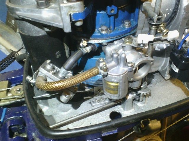

Кирил-надо смотреть на шланг, который идёт от картера, к бензонасосу.Он должен быть минимальным по длине, а остальные роли почти не играю, но тоже слишком длинные плохо.
skv6410
18.03.2011
417
77
саратов
кирилл
каз2м автобот обь м
В принципе логично.Короче шланг меньше обьем воздуха в нем меньше сжимается лучше производительность.Ясно.Спасибо.

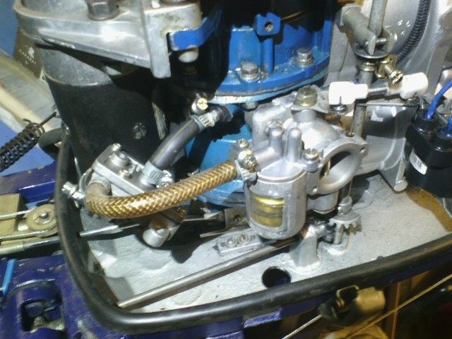

Бензонасос для Рыси, типа, маде ин Тайвань + штуцер у того же продавана за 100 рублей и наступило счастье.
А было так: родной насос был отревизирован, притёрты плоскости, клапана, новая мембрана, разряжение в картере считаю достаточным, хоть в качестве анализатора ничего не применялось. голова была в состоянии после капиталки с расточкой цилиндров под первый ремонт с хонинговкой алмазными брусками, холодная обкатка в токарном станке ну очень долго, часов 12-14 в разных режимах, начиная с малых оборотов, заканчивая 3000 с постоянной проливкой смеси масла 2Т с бензином в пропорции 1:3, потом горячая обкатка на воде в переменных режимах 24 литра смеси 1:20. Голова подрезана на 0,8 мм. В итоге рукой продернуть за стартер у меня не хватало сил, электростартер - великое спасение. Зажигание от Дмитрия22 на основании МВ-1, Проблем с пуском не было никогда. Сальники все новые, шейки колена без изъянов.
И вот наступил тот момент, когда можно было дать полные обороты. Прогресс выскакивал на глиссирование, ветер трепал мою лысую прическу и через 10-15 секунд двигатель резко сбрасывал обороты. У меня вырывались знаменитые татарские слова. Максимальные долго устойчивые были 4600. Взял другана, посадил за штурвал, объяснил, что проходить надо между опор моста, не таранить их, и обруливать баржы - мы не торпеда, сел на задний диван и начал наблюдать в окошко карбюратора, благо я его сделал огромным. И вот после рубежа 4600 оборотов в минуту бензин в карбюраторе терял свой уровень и двигатель "зарывался".
Чего я только не делал. Перепробовал 4 насоса, один из них китайский, результат одинаковый - 4600 и не более.
Поделился бедой со знакомым продавцом мототехники и он меня совратил на рысь-насос + штуцер. Говорит - не пройдёт - принесешь обратно.
Поставил очень быстро, все шланги на хомутах, подсоса воздуха нигде нет. УРАААА заработало. Двигатель стал набирать 5000 оборотов и медленно ещё их увеличивать, но я уменьшал газ, чтобы его не мучить. Насос ни к чему не крепил, висит на коротком толстосненном армированном шланге, сезон отходил. Да, диаметр гнезда иглы крышки карбюратора больше, чем 1,5 мм, сначала грешил на неё.
