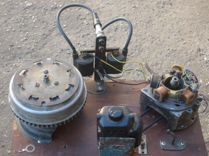

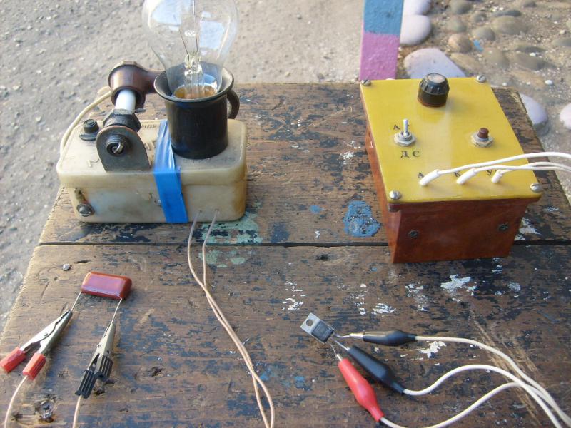

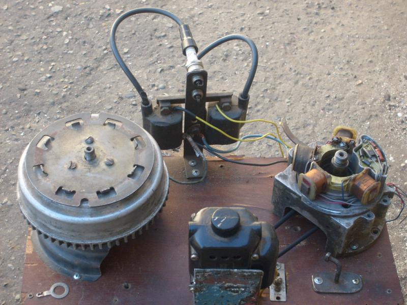

Хочеш ездить на моторе, работай с ним.Я сделал установку, для проверки любых зажиганий на моторах вихрь, ветерок.Можно проверить напряжение на управляющей катушке, на управляющем электроде, на генераторной катушке. Проверить (бабины), свечи.Крутить можно шнуром, или эл-двигателем.

Ну и как работает эта схема? Где измерительные приборы и какие? Это все можно проверить и на моторе, отсоединив некоторые провода и подсоединив к ним необходимые приборы. Не снимая магдино, а то и маховик. А так эта схема нужна только тем, кто занимается ремонтом моторов, как бизнесом.

Михаил, добрый день. Ты не прав, какая это схема, это просто установка для проверки вновь сделанных плат, после ремонта и тд.А проверив , можно смело ставить.Ты можеш проверить мб-22, там провода вынесены генераторной, управляющей катушек, а как на мб-2 провериш, не снимая маховик.

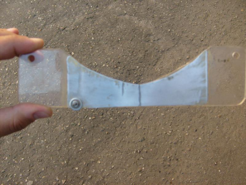

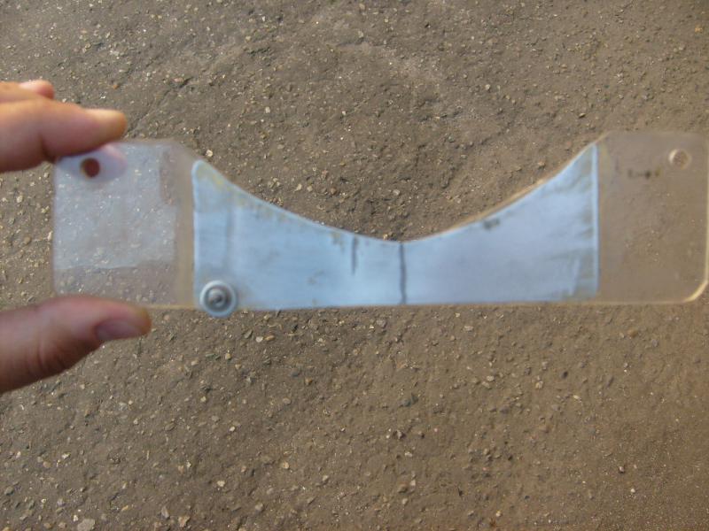

Эта пластина, служит для установки уоз на моторах, с верхним расположением стартера. Её можно делать из любого материала- диэлектрика,или металлическую.Но по краям добавить диэлектрика для крепления.Шпильку ставить из винта 4мм по длиннее,чтоб колпачёк можно одеть.Эта шпилька служит для провода высокого напряжения.

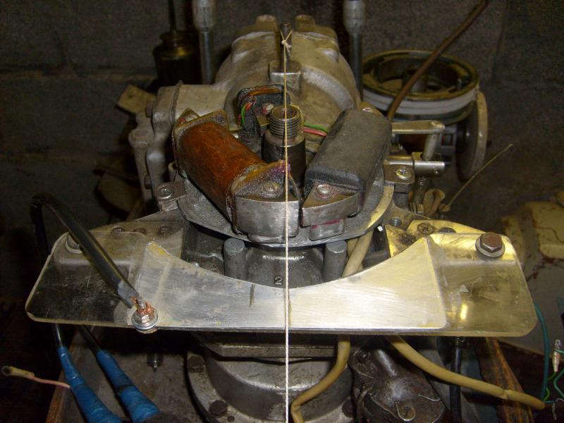

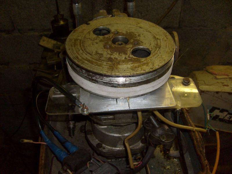

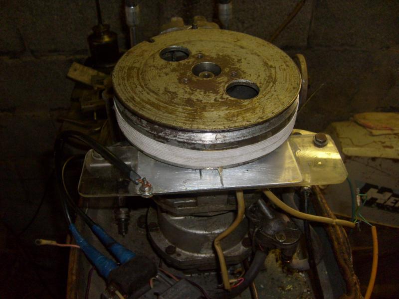

Выставляем уоз мб 22.Ставим тарелку, закрепив чуть, ставим маховик.Тарелку ставим датчиком в перёд.Поршень ставим в вмт, после опускаем на 5мм против хода.Зачистить краску на маховике, где будет стрелка.Стрелку крепим любым способом .Я закрепляю резинкой.Против стрелки, делаем метку карандашом на пластине, и начинаем крутить за маховик верёвочным стартёром.Смотрим, где искра.Если искра с лева метки, это позднее , если с права ,это раннее .Подгоняем искру строго по метке, проворачивая тарелку. Это 5мм.

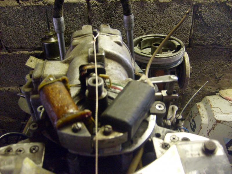

А сейчас снимем маховик, и посмотрим где наша выручалочка(ниточка), в каком положении она.

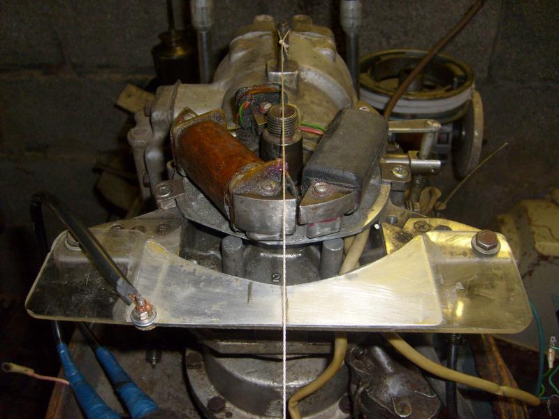

Ниточка точно по средине, а вы сомневались. Этот метод нужен не тем, у кого стробо моменто скопы, а тем кто первый раз сталкивается с таким вопросом.Возьмём ещё один пример,Тарелка мб 22 , маховик мб 2 ставим 5мм не доходя, стрелка против риски.Начинаем искать уоз.Крутим маховик, а искра левее те позже на 2,5мм.Проворачиваем тарелку против часовой стрелки, пока искра не совпадёт с большой меткой. Это 5мм уоз. Снимаем маховик, и смотрим где наша ниточка, а ниточка рядом со световой катушкой.Вот так можно выставить уоз .

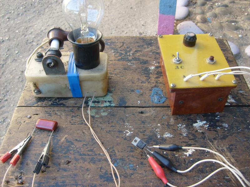

Работая со схемами,надо иметь приборы, для разных проверок деталей.Вот у меня правый прибор для проверки тиристоров, левый для проверки конденсаторов. И ещё много других.

Как говорится, снимаю шляпу! Однако позволю себе небольшой совет: при установке УОЗа 5мм до ВМТ на пусковых оборотах уже получается на холостом ходу около 30 градусов опережения зажигания. Системы зажигания МБ-22,23 обеспечивают автоматическое опережение зажигания порядка 15-17 градусов на максимальных оборотах. Если установить зажигание 5мм до ВМТ на холостых до на максимуме будет пороядка 45-47 градусов, а это слишком много. С таким УОЗом движка долго не проживет, хотя в начале переть будет как дурная.
И кстати по ниточкам можно конечно очень грубо выставить зажигание, лишь бы завелось как говорится. Но на фотках нет никакого точного ориентира положения нитки по отношению к магнитопроводам катушек, нитка находится именно рядом с магнитопроводом. А как известно понятие слова *рядом* или *около* у каждого человека сугубо индивидуально и к тому же два коммутатора спаянные по одной схеме и из одинаковых деталей всегда отличаются на 2-3 градуса по начальному углу опережения зажигания-соответственно такой метод все же очень грубый.
Именно стробоскоп позволяет увидеть РЕАЛЬНЫЙ УОЗ с учетом всех люфтов и особенностей конкретного маховика, основания магнето и коммутатора именно конкретного мотора на котором все это установлено.

Олег,во всех отечественных моторов, нет автоматической регулировки уоз, есть только механическая.У разных моторов , разный уоз. Мб 22 стоит автоматическая регулировка оборотов.Это при срезании шпонки,или при запуске на полных оборота.У вихря, считаем 5 мм.5мм работают на всех режимах, и нет никаких добавлений автоматических.1000 об.искра на 5мм , 5000об искра на 5мм.Для нормальной работы двигателя,нужна правильно подготовленная рабочая смесь, и точный, в нужный момент поджиг этой смеси.Вот только тогда будет отдача тепловой энергии, с переходом на механическую.Если я не прав , подскажите.А за ниточки,можете не брать во внимание, это я тем , кому нет у кого спросить.Да и на ветерке ест рисочки при усановке уоз, это, равносильно моим ниточкам. С приветом.
