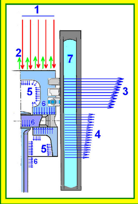

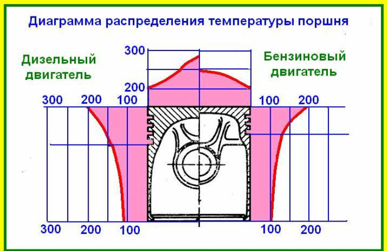

Андрей, почитай литературу, перестань сам сочинять россказни!
Глупость же очередной раз пишешь: "поршню в 2Т моторе- ему без разницы какая температура в рубашке..." "А поршню ему без разницы, он всегда горячий. :hahaha:"
Тепло от поршня отводится тремя способами:
Основная часть тепла передаётся поршневыми кольцами и юбкой поршня стенкам цилиндра и далее отводится системой охлаждения двигателя.
Часть тепла отводится внутренней полостью поршня и через поршневой палец и шатун.
Часть тепла отводится от поршня холодной топливовоздушной смесью поступающей в цилиндры двигателя.
http://autology.jimdo.com/%D1%83%D1%81% ... %BD%D1%8C/
Вот тебе и ха-ха-ха. :(

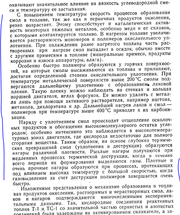

Нагар на поршне холодного двигателя от масла не образуется.
Красное или синее пламя в цилиндре быть не может, это придумки.
Если в бочке вокруг мотора плавает масло, значит оно не сгорает и нагар не образуется.
Нагар сгорать при рабочей температуре не может, это окислы полимеров, чтоб они сгорели нужна температура при которой поршень расплавится. Вспомни, как несведущие люди свечи прокаливают.
Ещё тебе брошу ссылочку."Нужно одновременно, чтобы кольца были и узкие и широкие. И два для быстроходности и три для эффективного охлаждения поршня. Разрешение этой задачи – суть компетентность конструктора." http://amastercar.ru/articles/engine_car_22.shtml
Как думаешь, продумывалась конструктором ширина поршневых колец Нептуна для правильной теплоотдачи зеркалу цилиндра, омываемому забортной, а не "подогретой" водой?
Думаю что да, вспомни отличия поршней Н18 и Н23. И не отличия их помп.
И тут такой юзер: "а "холодный" Нептун, и нагар на холодном поршне как на дрожжах растёт!" :crazy:

Юра, мне не интересен этот ликбез, предлагаю тебе самому найти ответы. Отсебятины я ни когда не пишу, по этому моя фраза о нагарообразовании в холодном двигателе имеет технически подтвержденные факты. Захочешь разобраться найдешь ответы.
