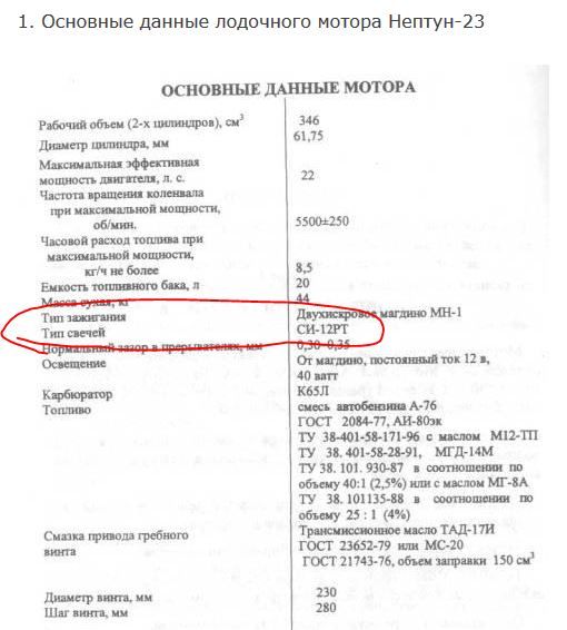

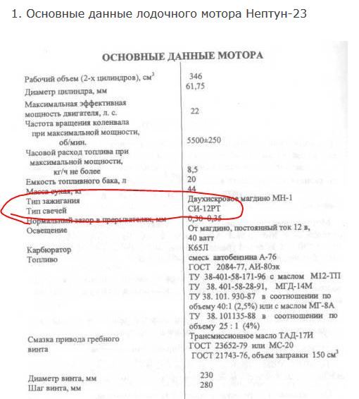

Что за свечи у Нептуна23 ? СИ12рт. Тебе не кажется, что Си12 между запоровскими А23 или москвичёвскими А20?
Что за свечи у Ветерка? А11. А14. Говорить, где они стоят, или сам нагуглишь?
Так "за базар" и не ответил.
А ведь как резво начал : да фигли ему объяснять, он не видит разницы... смайлик...

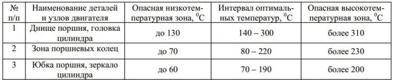

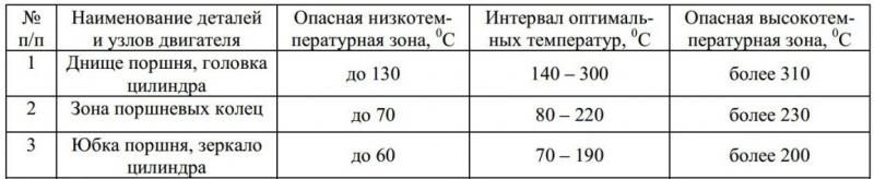

Андрей, не говори о том, сколько или где надо выносить тепло -те как охлаждать мотор.
Скажи, есть ли разница температур в этой таблице для 2т и 4т моторов?

Удивительно, что никого не озадачивает, что свечи и у Н23, и у В20 одинаковые с завода шли.
Однако один мотор "холодный", а второй перегревается
Вот незадача то! Может не всё так просто, как на первый взгляд?

3 906
Да Юра есть, и более того скажу что для каждого типа двигателя таблица будет своя, на один единственный режим, на номинальный. Данные для расчета 2Т и 4Т значительно отличаются, точно так же отличаются и расчетные параметры.
И если опустить конкретику по каждому индивидуальному типу мотора, тепловые режимы 2Т и 4Т даже с большим усреднением расчетных данных не будут стоять в одной таблице. Разные моторы разные режимы, такова физика процессов. Считать конкретно Нептун это не реальная задача, данные для его расчета если и сохранились где то в архивах завода, то кто их вот так запросто и бесплатно даст? И самое главное в чем смысл расчета? Он был сделан за долго до того как начали выпускать Нептун. :hahaha: И сделан он на свои 5000 оборотов думаю, с температурой воздуха 20 градусов и с температурой охлаждающей воды то же 20 градусов. Это не данные, это предположения, а где взять конкретные? И к ним ещё 3 десятка данных которые ни в каком интернете не валяются :hahaha:
Андрей, для этого существуют системы охлаждения разной производительностью и эффективностью.
Но при работе двигателей температуры их гильз и поршней примерно одинаковы у всех, вне зависимости от тактности.
Внимательно прочитай: я согласен, что выделение тепла от сгорающего топлива у них будет разное.
Но, при работающем охлаждении двигателей, температура гильз и поршней будет одинакова.
И с чего ты (как и некоторые другие) решил, что таблица температур для 4тк двигателя? Потому, что там клапана и клапанная крышка? Так 2тк дизель тоже с клапанами и клапанной крышкой, и что?

Я лишь знаю, что у Нептуна прекрасно рассчитанная система охлаждения, для прекрасной работы плм в разных условиях. Может это достигается более толстой гильзой, но инженеры всё просчитали, и дилетантам не гоже лезть туда без должных знаний с одними домыслами. Ничего обидного, это и меня касается. :yes:

Уж ты меня Юра совсем за дилетанта не считай пожалуйста, разобраться конденсат в моторе или вода из системы охлаждения я точно смогу. :hahaha: К стати о конденсате пишет и производитель Нептуна в инструкции, только вот незадача конденсат должен выходить с прогревом мотора, а вот прогрева в осеннюю холодную погоду с температурой воды 6-10 гр. не наступает, и конденсат не выходит из мотора. И это то же проверенный факт. :sorry:

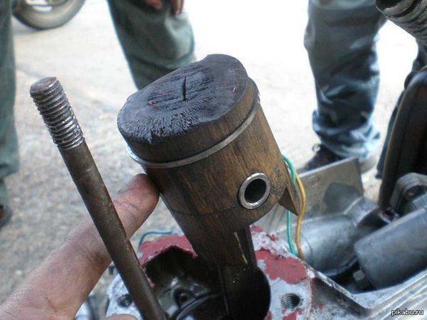

И он работал!
