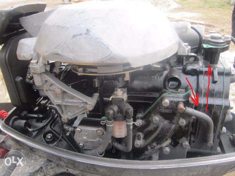

Да, и вот еще.. Фото Parsun 30. Что же там у него на голове за приблуда такая.... А, так это ж, термостат)))
  • 72,5 КБ Просмотры: 1 033

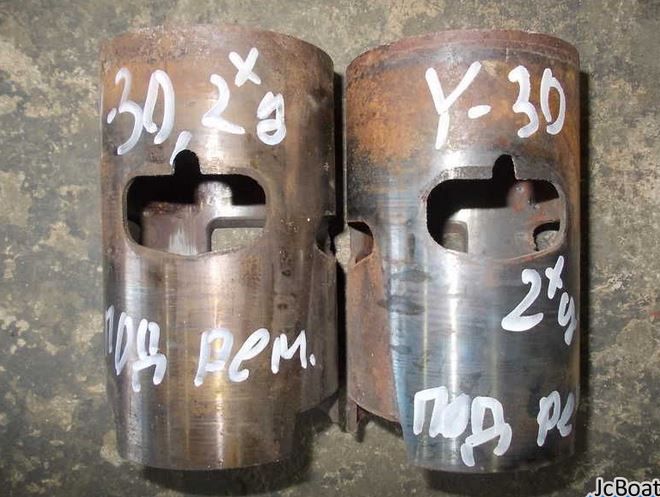

Ну да, на Парсуне стоит термостат. И что? А в курсе, что у некоторых китайцев гильзы нет вообще, а люминь хромированный?
Так мотор спроектирован.
Может там тонкая стенка, и когда снаружи при воде 5град стенка 10град, внутри всего 25-30. Поэтому и термостат стоит.
А у Нептуна толстая стенка, и когда снаружи она 10 или 40град, внутри температура вполне достаточная для счастливой работы плм.
Конечно, с чем не поспоришь, так это с тем, что "А я вот захотел еще и термостат влепить. МНЕ ТАК ЗАХОТЕЛОСЬ."
Но об этом я и говорю, что причин иных кроме как "захотелось" никем не озвучено.
Так-то, конечно, твой мотор, делай что хочешь.
И последнее, вероятно.
На картинке гильза Я30 у которой термостат тоже присутствует .
Толщину видишь? Кабы не в два раза стеночка тоньше. И видно, что она водой омывалась.ъ
Ну ес-но, что она будет моментом остывать и нагреваться. Для этого и термостат.

Вихрь: гильза тонкая, непосредственно омывается.
Как раз по-моему у Вихрей самые что ни на есть сухие гильзы, помнится, разве нет?

Я не измерял толщину гильзы. Чисто визуально. Может и ошибаюсь, но не в два раза. Яма тяжёлая, а гильзы тонкие как у Привета, может вес указывается со стартером, редуктором... аккумом, не знаю.
Про теплопроводность -это не ко мне, я и спрашиваю делались ли расчёты.
Сухая гильза та, что не смачивается водой, у Вихря верхняя часть гильзы омывается непосредственно, по сравнению с Нептуном гораздо мокрее.)
А теперь опять к фактам. В 30м парсуне нет гильзы? :hahaha: ДА или НЕТ?? Причем здесь другие парсуны?
Фото гильзы в районе окон у нептуна для начала посмотри для сравнения, если в живом моторе не видел. А потом глянь на свою фотку, что выложил. Лепишь уже что попало.

Какие факты? Ты показываешь фотку Парсуна, вот и говори есть у него гильза, или нет.
Выкинь фотку гильзы Нептуна в районе окон, измерь, посчитай. Мокрая ли она, или целиком запрессована.
Начни уже теорией заниматься, для проектирования она важнее. Руки здесь не нужны - любой слесарь сделает по чертежу.
