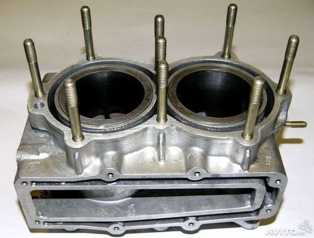

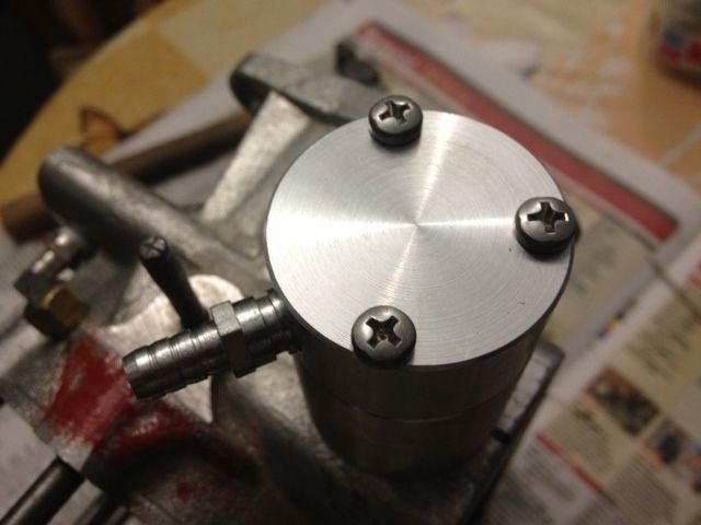

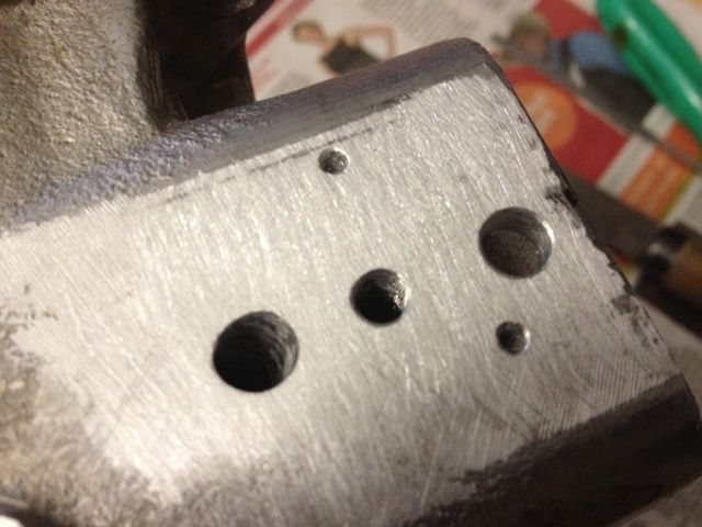

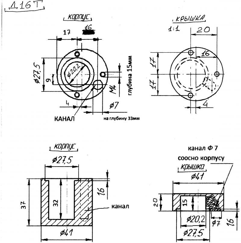

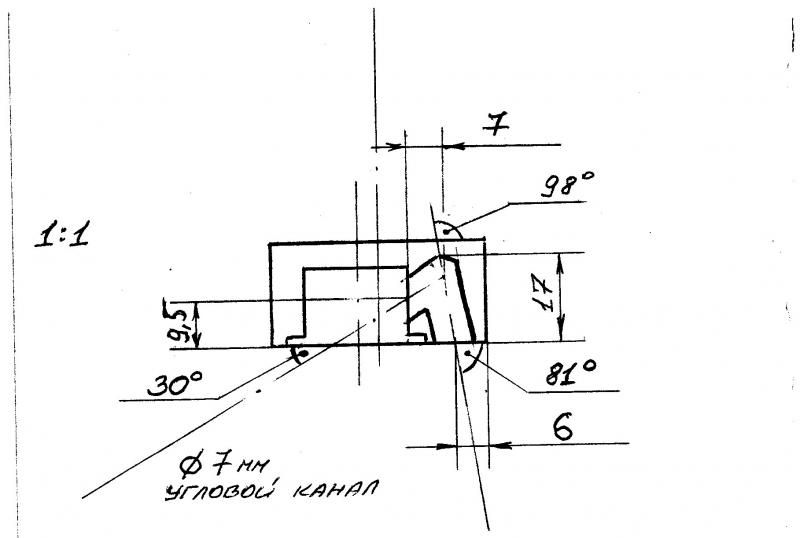

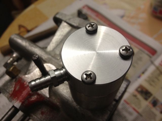

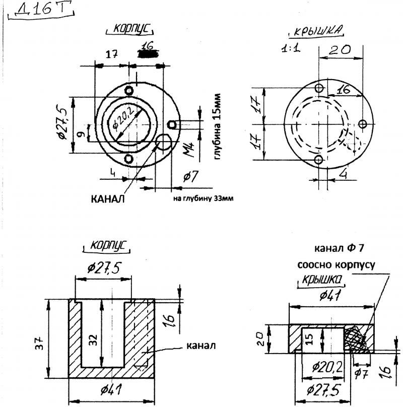

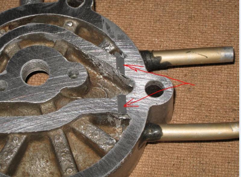

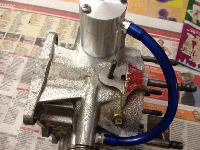

Немного добавлю от себя...
Я заказал китайские термостаты, после замеров, внес некоторые изменения в Костин(IGNAT) чертеж. Костя, спасибо тебе огромное!!!
Андрей(Танкист), любезно подогнал размеры под Нептун, за что ему отдельное спасибо!
Ну и я, маленько подправил чертеж под своих китайцев. Ложится в корпус отлично! И корпус немного доделал: сделал 2 фиксатора, своеобразный стопор, от случайного проворота корпуса, мало ли чего на воде бывает.. Корпус термостата крепится одним винтом.
Корпус термостата установлен на полиуретановый герметик, и прикручен к БЦ. Сидит мертво! Штуцера установил на ФУМ-ленту.
И так, вот что у меня получилось. Возможно кому-то пригодится.
3 907
Ну вот, а мне так не показал раньше, второй чертёж по крышке, я бы то же просверлил под углом 30 градусов канал в крышке :cry:
Молодец Жека! Добрая работа :good: :good: :good:

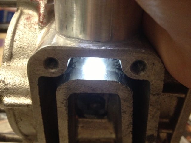

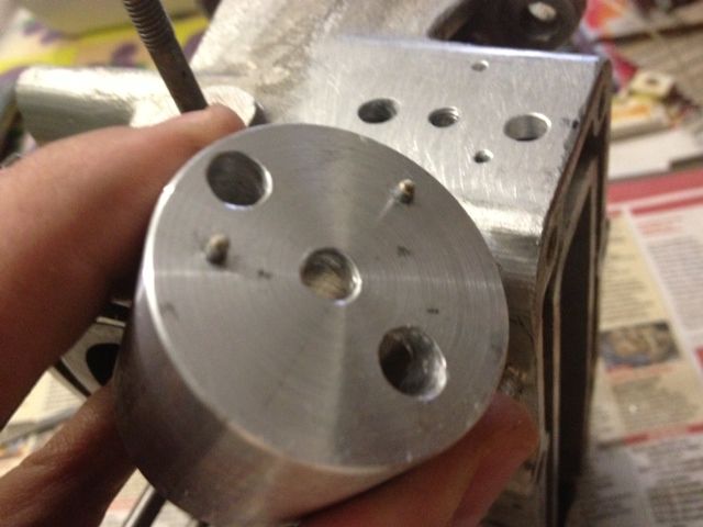

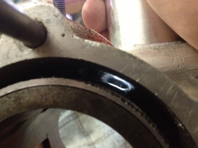

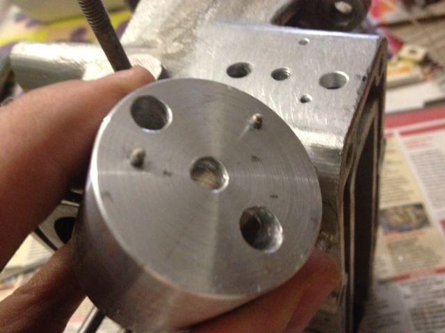

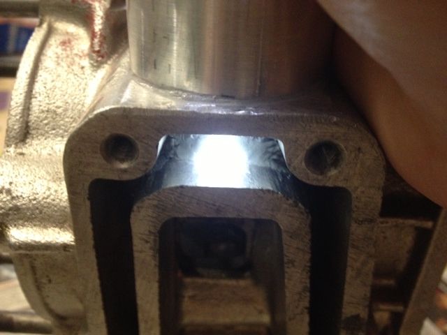

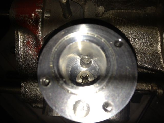

Собрал систему на тестовой головке. Первые впечатления - система не работает. Сам термостат в корпусе работает как часики. Открывается,закрывается. Все как надо. Но в сборе с головкой на испытаниях вода уходит через уменьшенные окна головки на фото и в термостат не попадает а уходит по каналам в рубашку. :sorry:
Надо все таки полностью глушить эти каналы и ограничивать контур только через термостат изменяя пропускную способность последнего опытным путем. Продолжение следует.. :)
3 907
:yes: :yes: :yes: Канал слива воды в блоке с низу то же глушить надо, тогда всё пойдет через родное отверстие (канал) в термостате. Этого должно вполне хватить и глушителям. Позже то же повторю тесты уже с заглушенным отверстием.

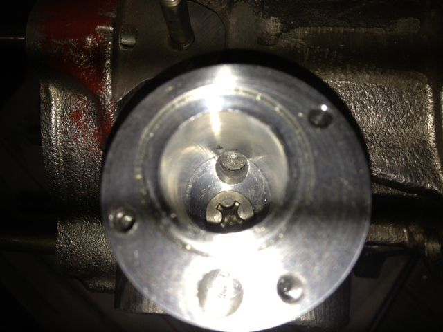

Думаю, несколько упростить регулировку. Т.к. сам термостат в моем корпусе расположен горизонтально, то есть возможность со стороны медного элемента выполнить регулировочный винт, открывающий(подпирающий) холодный термостат сразу на необходимую нулевую величину пропускной способности.
Андрей, да как же ее то не забыть? Хотелось бы быстрее, но не всегда есть свободное время реализовать/изготовить/попробовать...

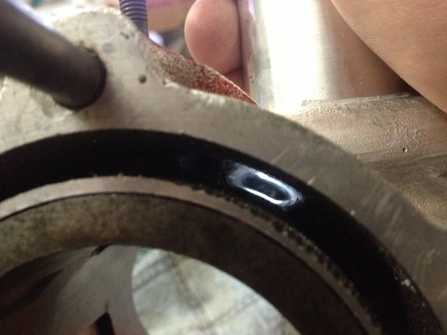

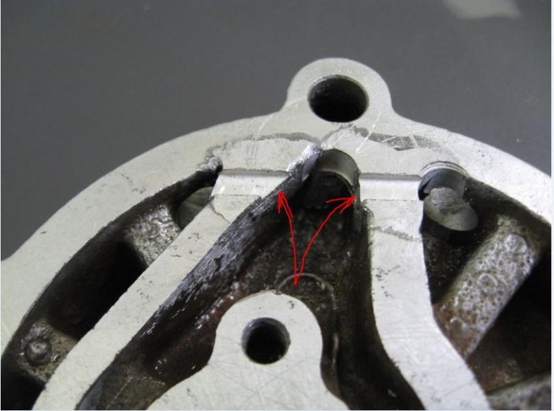

Итак, после некоторого молчания, продолжу рассказ о своих экспериментах:
Пазы после сборки опытной головы были заглушены. Опыты с водопроводной горячей-холодной водой показали работоспособность системы и отлично видимую работу термостата. Сечение термостата в закрытом и открытом состоянии не обеспечивает нужную пропускную способность. Надо будет немножко подпилить тарелку, как это делал IGNAT. А так, в целом - система заслуживает внимания. При закрытом термостате идет ограниченное количество воды по родным контурам. При открытом - полное количество. Осталось подобрать правильное сечение, чтобы не душить охлаждение при открытом и чтобы эффективно ограничить доступ воды при закрытом термостате. Ну, и фоточки опытной головы.
P.S. Пока все на эбоксидке, в рабочем виже надо делать все аргоном.
Продолжение следует...

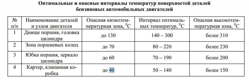

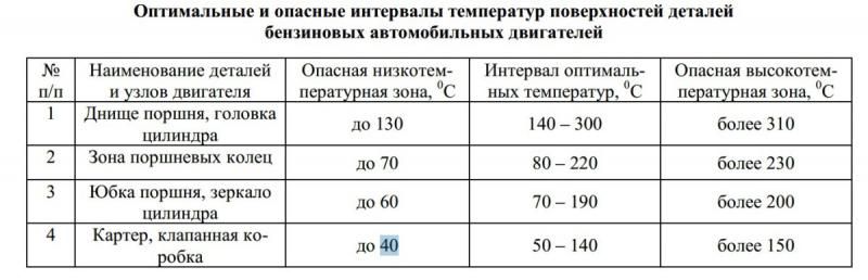

Вот табличка. Температуры видишь?
Почему ты уверен, что у Нептунов она маленькая?
Про работы. Я понимаю, что двигатель должен работать в определённом диапазоне температур. Притом, что иж, что нептун, что вихрь, что ветерок, что ваз и тп все должны иметь температуру внутренней стенки гильзы 130-170град.
А на глубине 0,5мм меньше. А на глубене 2мм ещё меньше. А на глубине 5мм всего-то градусов 80. А на 6-7мм, да ещё когда прослойка хз какая и только дальше алюминий с рубашкой, может достаточно 50ти град?

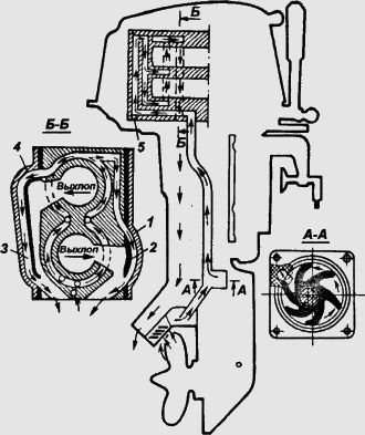

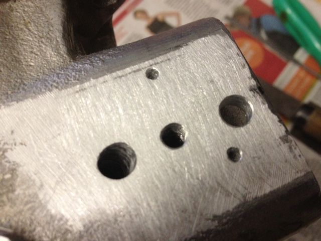

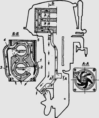

А давай так.
1.Откуда у твоего Вихря контролька? Родная из дейдвуда, там вообще с выхлопными газами, температура которых достигает 700град, о ней не будем.
Делают контрольку сверху из блока. То есть через неё мы чувствуем воду только что омывшую непосредственно гильзу.
А у Нептуна контролька снизу.
Прямо - внимание!- из канала ПОДАЧИ воды от помпы. От помпы часть воды льётся вниз, а часть дальше в блок. Точка отмеченная цифрой 5 на рисунке.
То есть она и должна быть примерно равна забортной воде.
Ниже будет картинка с отверстием.

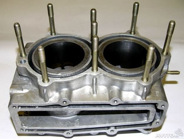

2. У вихря гильза непосредственно омывается водой. То есть вода от внутренней стенки цилиндра на расстоянии 4мм.
А у нептуна толстая гильза мм6 примерно, и ещё она залитая в блоке, и только алюминий омывается водой.
Естественно, что на таком расстоянии от внутренней стенки гильзы она будет холоднее, она не сможет так нагреться.
Я на Вихре ходил часами на спарке и с неработающей помпой на одном моторе, а спортсмены гоняют вообще без крыльчатки помпы, подпора хватает.

Термостат на 50 градусов. Цель - обеспечить благоприятные условия на холостых и малом газу, т.е благоприятный тепловой режим. Решение - описано мною выше. Результат - надеюсь, скоро закончу и опишу подробно, что получилось. Все остальное твое - "я не утверждаю", "я не знаю", "мне кажется" - видимо твое ИМХО. Одно непонятно. Зачем так яро доказывать то, в чем ты сам если не не уверен, то сомневаешься точно. Или у тебя были подобные эксперименты?
Demid_Zp
01.11.2015
116
22
Украина, Запорожье
BARK BT-360
Нептун 23
с494 сказал(а):
Demid_Zp сказал(а):
Ого, сколько схем, картинок и доводов))) Я просто повторю, может кто то упустил... Ограничение охлаждения мотора происходит только при холодном запуске, по мере прогрева будет идти номинальный объем воды.
А теперь вопрос к с494. Вы считаете, что если в рубашке и блоке вода ПОСЛЕ ЗАПУСКА ПО МЕРЕ ПРОГРЕВА на МАЛЫХ оборотах будет в пределах 45-55 градусов, вместо, допустим, +5 забортной то это создаст критические условия в ЦПГ и коробление золотников? Много слов не надо. Просто ДА или НЕТ. Спасибо.
Часто ли мы ездим на малых?
Только ли мы ездим на малых?
Не будет ли внутри мотора перегрева трущихся пар на максимальных оборотах, при температуре охлаждающей жидкости 70град?
А если будет стоять термостат 30-40град есть ли в нём вообще смысл?
Лишь тому, кто эксплуатирует мотор при минусовой температуре, и лишь при заводке и малых оборотах.
Но это частный случай.
И еще раз))) : Я просто повторю, может кто то упустил... Ограничение охлаждения мотора происходит только при холодном запуске, по мере прогрева будет идти номинальный объем воды.

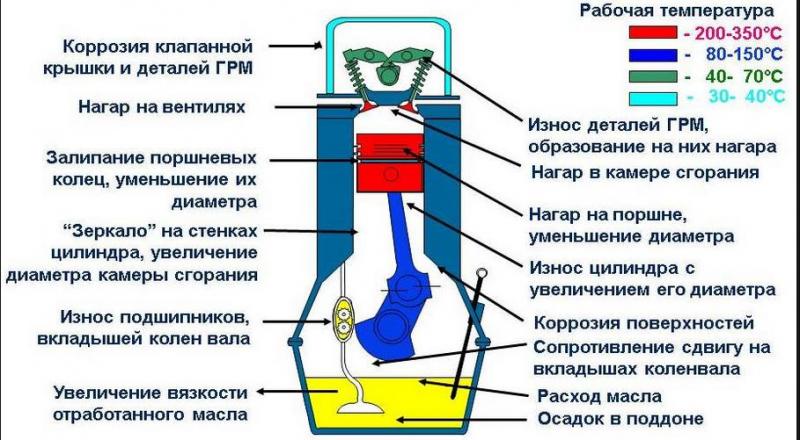

Какой будет стоять термостат, сколько градусов?
Если 70, то номинальный объём пойдёт при 72град, и при 68ми будет греться дальше до 70ти.
А может быть надо пускать номинальный объём при 60ти град, при 70ти уже будет перегрев трущихся пар?
Может нельзя охлаждающую воду нагревать более 60ти град!
Кто это считал?
Именно для этого рассчитывается толщина гильзы, (для Танкиста размер рёбер охлаждения у ИЖа), есть такая наука: теплопроводность материалов.
Чтобы мотор работал счастливо необходимо рассчитать его температуру трущихся поверхностей.
При установке термостата на Нептун это кто-то рассчитывал?
Нет, или я не видел расчётов? Ткните меня носом, пожалуйста.
