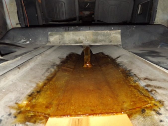

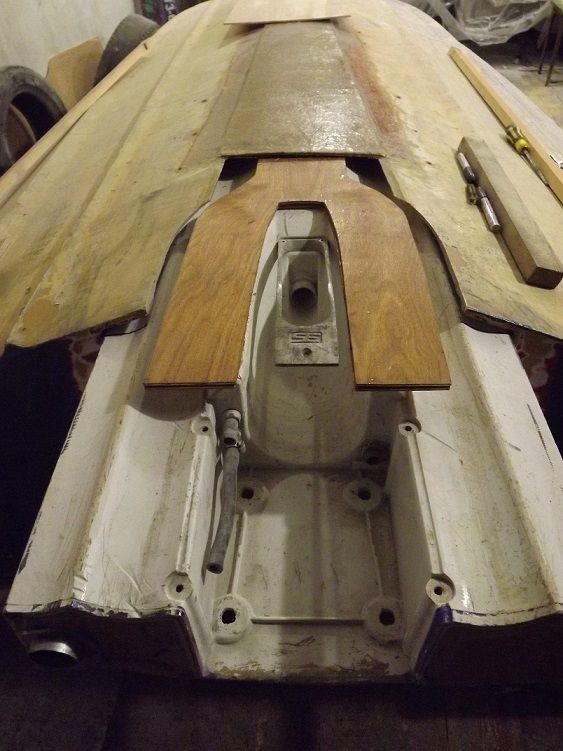

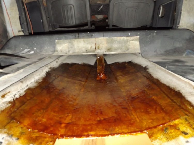

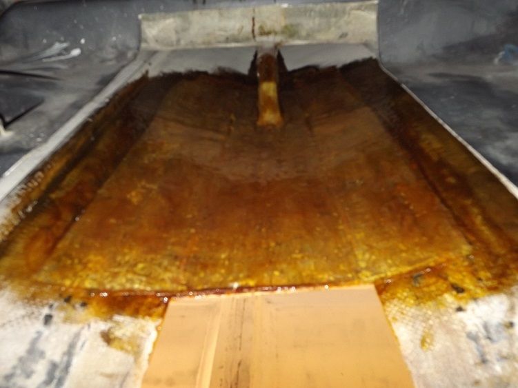

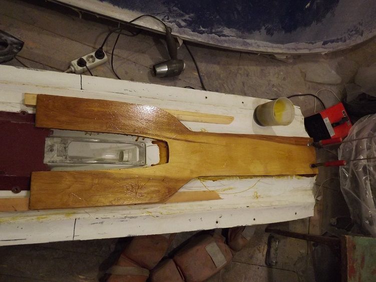

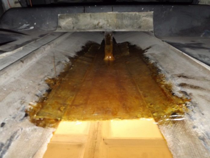

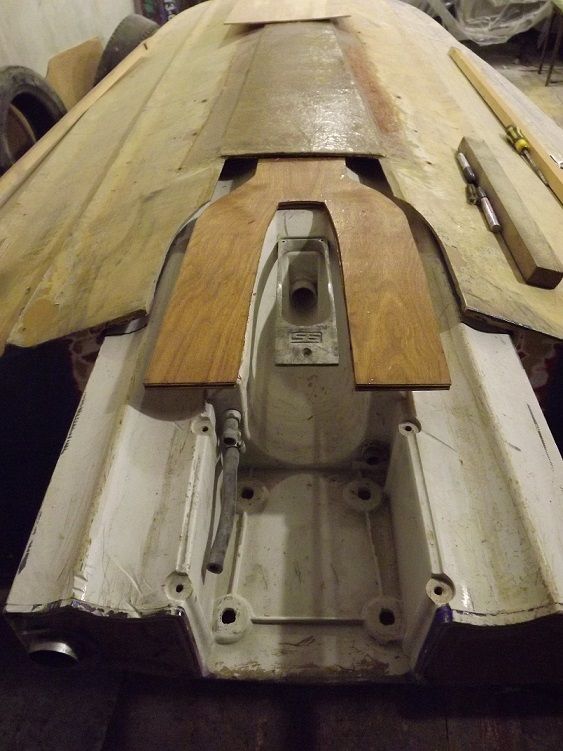

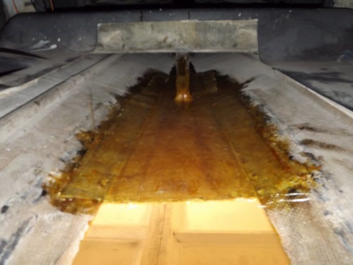

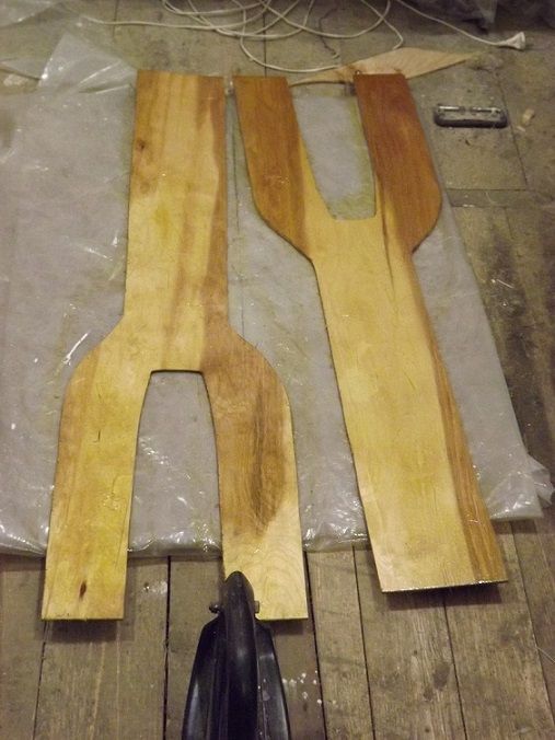

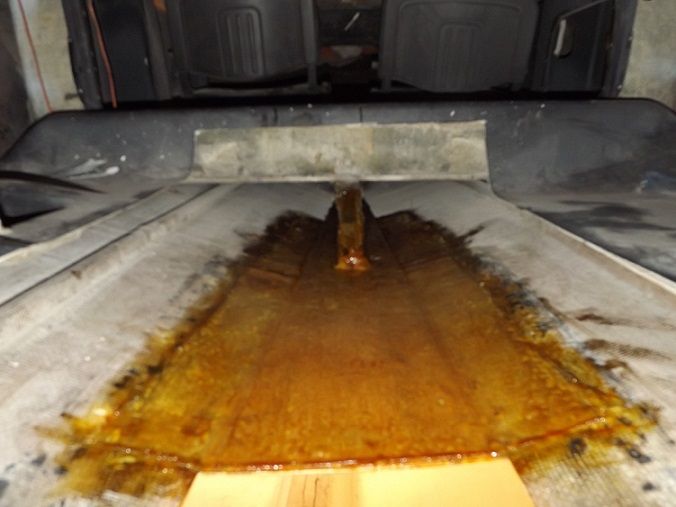

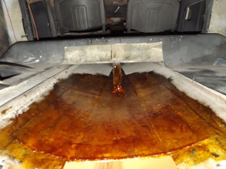

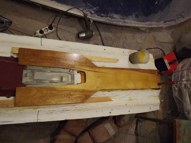

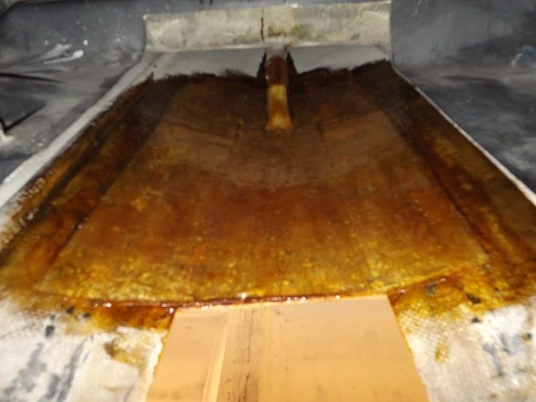

Проклеил ещё слой внутри, выпилил и обработал вставки, вставки проклеят между собой днище гидроцикла с гидролыжей, в единое целое.
P.S. Забыл упомянуть, сорри, использую для сборки смолу ЭД-20, отвердитель Этал-45м (работает до -7 гр.) и конструкционную стеклоткань Т-23.

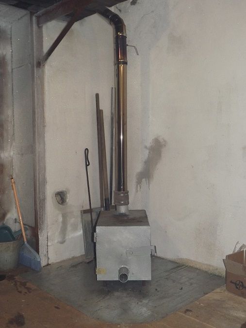

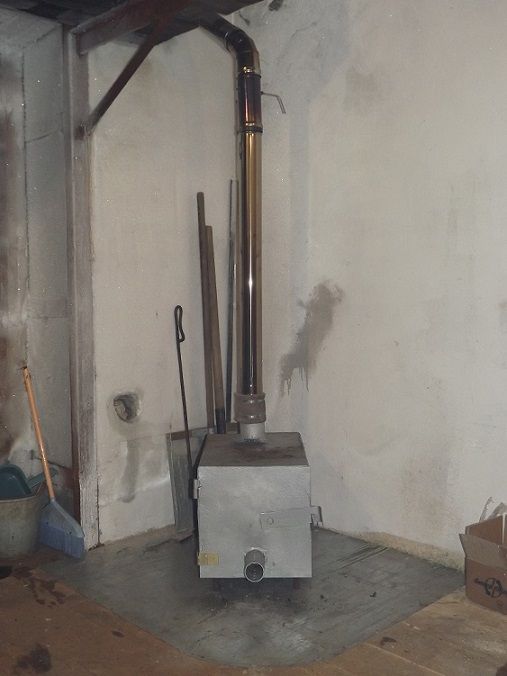

Сейчас всё ясно и понятно, но холодно, эпоксидка долго сохнет, тепловая 2кв пушка еле справляется, придётся ещё печку городить.
