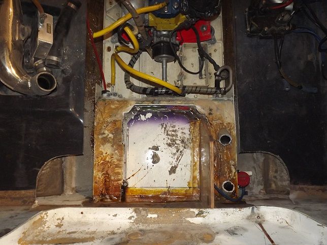

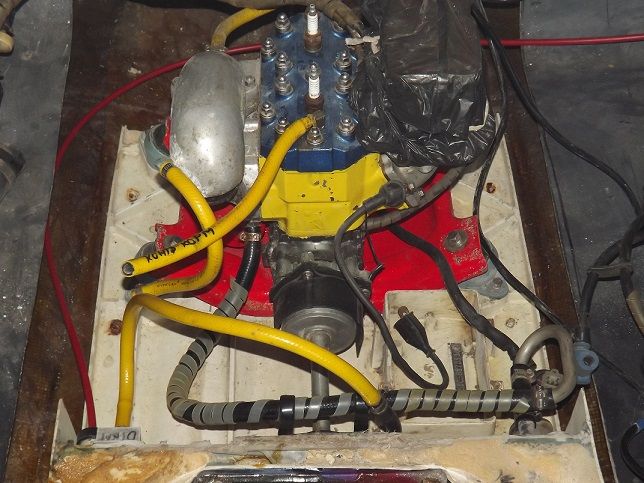

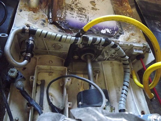

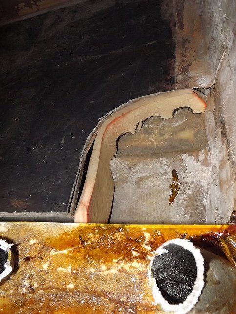

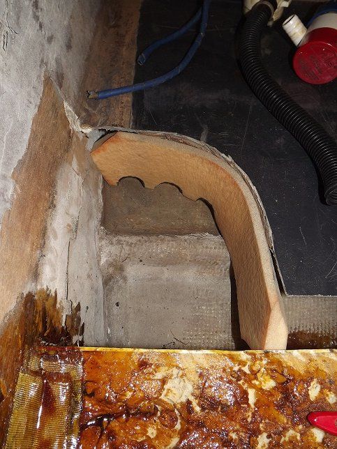

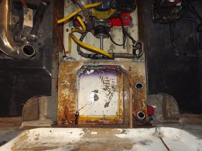

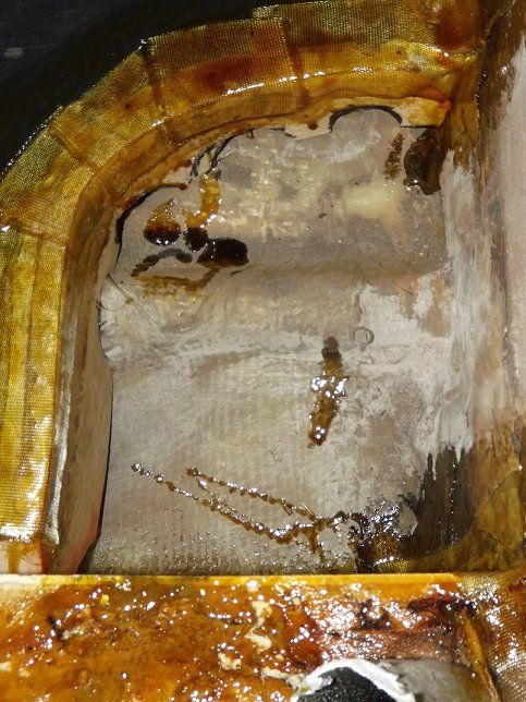

Что то мало как то наработал, ну что есть то есть, дёрнуть тоже не получилось, в общем подключил только охлаждение, штатный откат, проклеил 2 слоя стеклолент на жёсткости и транце, вырезал карманы под 2 откатные помпы.
P.S. Костя, у тебя к стартеру один кабель идёт? Минус по корпусу идёт? :?

Paganell сказал(а):
Минус на мотор. А плюс к блоку управления на соленоид и от него на стартер

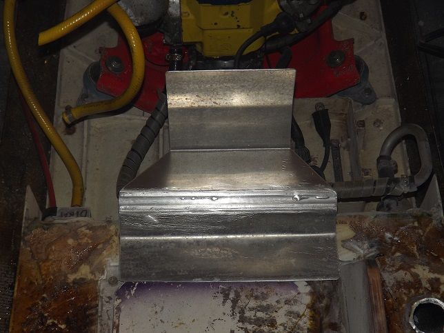

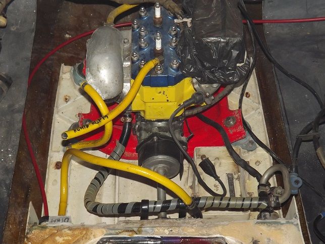

Ясно Костя, завтра подключу. Потихоньку начал готовить рулёвку, порезал штатный моторуль, вот что от него осталось. :D

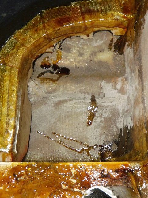

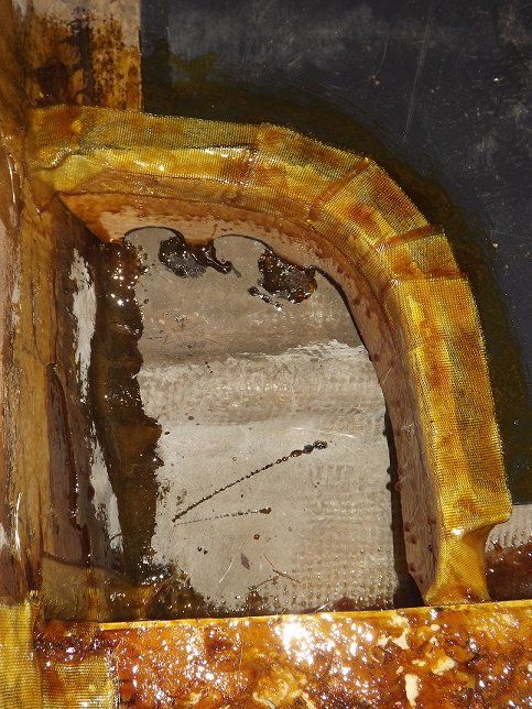

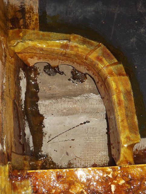

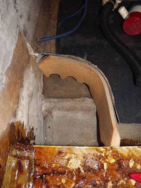

Почти доделал карманы для помп, осталось проклеить немного. :D

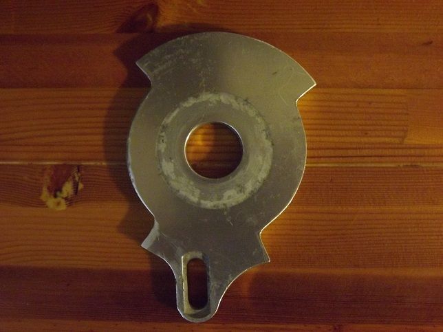

А чо мудрить то? пластину кприкрути люминиву.. или чо?
Один фиг провода ВВ удлинять нежелательно однака.. так что крепить где был.. а если ты и остальные провода оставляешь как были .. то вариантов у тебя НЕТ только на бывшее штатное место +- 10 см... иначе длинны не хватит проводки...
Жалею что родной крепёж срезал, он то и не мешал вообще. :crazy: Сегодня всю нержу перебрал какая есть, не подошло ничего, придётся видимо так и делать, из алюмишки городить.
