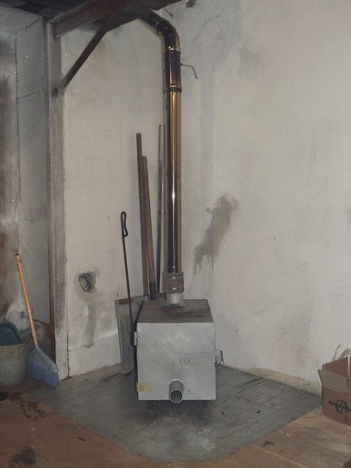

Позволь спросить а Ташкент ты как делаешь 2-х килловатной пушкой? Тюбетейку одеваешь и ватный халат?
Неее, Костя, Ташкент я печкой дровяной делаю. :D В прошлом году Ташкента не было, печка была демонтирована. :)

Paganell сказал(а):
Блин чот я не пойму ты вродь грил что гараж у тя 3Х6 как туда еще и ПЕЧКА да дровяная поместилась та???
Я такого не мог сказать, у меня гараж 5,5Х4,5, вот печурка :D в этом году подумал, ну его нафиг так зимовать и поставил печь на место. :D

Алексей, да с такой печкой можно жить в гараже с комфортом. :good:

Paganell сказал(а):
Она у тя просто коробка или пластина снутри подварена?
Колосники приварены, чуть выше поддувала. :)
Алекс спасибо! :D Как говориться, в гараже хорошо, а дома жить лучше. :hahaha:

А под трубой что за пластина? Спасибо.

Всё наглядно,понятно. Спасиб огромный :good:
Щас нарисую самый правильный вариант
Значит пояснительная записка. Печка также как всегда коробкой. понизу отверстия. Но лучше приварить трубу как на дверце чтобы банкой регулировать тягу.
Дверца ГЛУХАЯ без поддува.
Внутри короба приварены две пластины. Во всю ширину! Без шлей. Но не до конца короба( на картинке они красным) На нижней загиб( сантимов 10 -15 лучше)чтобы пепел не падал вниз. Ну и естессно набивать ее дровами так чтобу угли падали в поддув ненадо.. чистить его потом неудобно. Получается воздух идет снизу через поддувало к огню.. потом .. наверх.. ну в общем по стрелкам смотрите.
Этакий деревенский булерьян.. увидел впервые в тайге когда булерьянов еще не было :) жарит маманегорюй.
Здравствуйте!
Объясните пожалуйста какую функцию выполняет нижняя пластина?
И не тежело ли разжигать такую печь?

Paganell сказал(а):
Виктор_Саратов сказал(а):
Здравствуйте!
Доброго дня.
Функция как я понимаю в том чтобы воздух шел ДАЛЬШЕ как следствие ДОЛЬШЕ.
На одной закладке такая печь горит полночи. Обычная буржуйка прогорает за пару часов.
Розжиг конечно сложнее, тяга то меньше. Но не сложнее чем обычную домашнюю печь разжечь.
А вот сварить чай на такой печи НЕВОЗМОЖНО.
Только для отопления, она.
В общем - то суть ясна.
У меня на титане поддув по типу выдвижного ящика без задней стенки сделан, разжигаетсся на раз! Только спичку поднеси - сразу дикая тяга появляется. Но как разгорится я поддув задвигаю и оно медленно гореть начинает... Но у титана задача быстро воду нагреть, а не отапливать помещение сутками...
