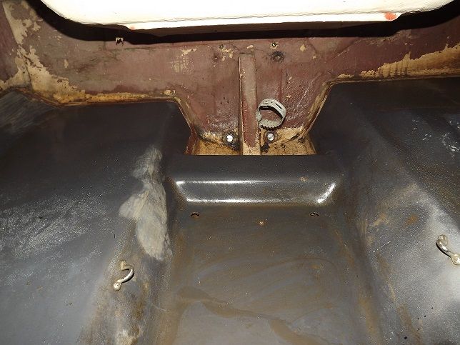

Paganell сказал(а):
[Я же полы антигравием залью.. ну если облезут придется мне РАЗЗОРИТЬСЯ еще на 40 рЭ и купить две новые заглушки ;)
Антигравий скорее всего держать будет, а облезет вообще не страшно, это же не принципиально. :)

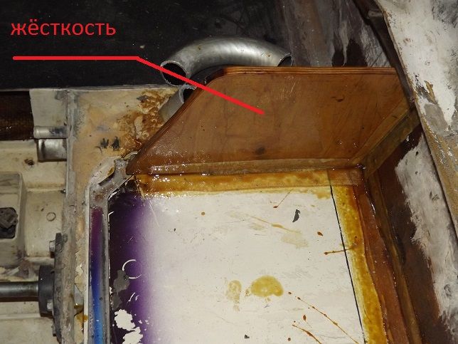

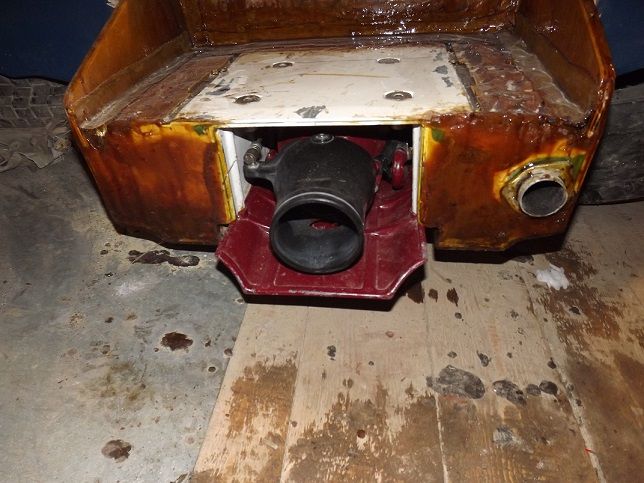

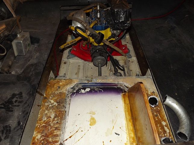

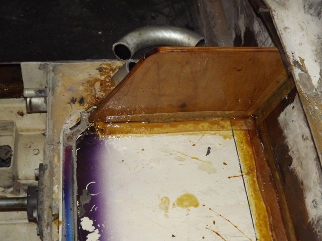

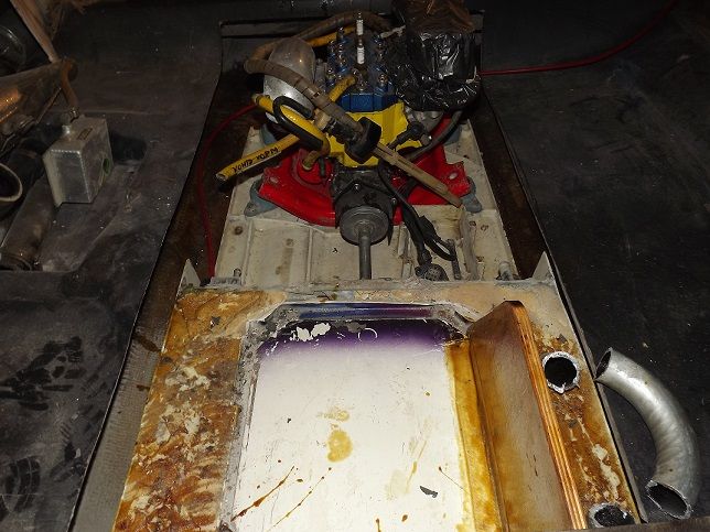

Ну вот, поставил сегодня водомёт, новый рулевой трос, вклеил жёсткость изнутри, попутно обрезал колено глушителя чтоб потом поднять выше шлангами, Сборка, самый приятный процесс в этом деле. :D

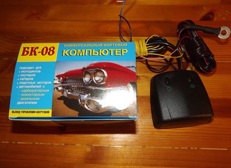

Костя, наоборот удобно, в него и глядеть то не надо, запрограммировал пороги какие надо, как только к порогам значения подходят он сразу просигнализирует звуковым сигналом, остаётся посмотреть что там за кипишь по существу. :D
Неее, когда всё отдельно то это дорого и по килограммам потом много получается. :D

P.S. Трубу отпилил, наращивать потом буду, как проклею внутреннюю жёсткость.

Paganell сказал(а):
По фоткам я чото не понял какую ты там жесткость внутреннюю проклеивать будешь...
На транце была жёсткость косынкой приклеена, я её восстановил, всего их три, 2 с наружи в виде бортиков и одна изнутри в виде небольшой переборки. ;)
