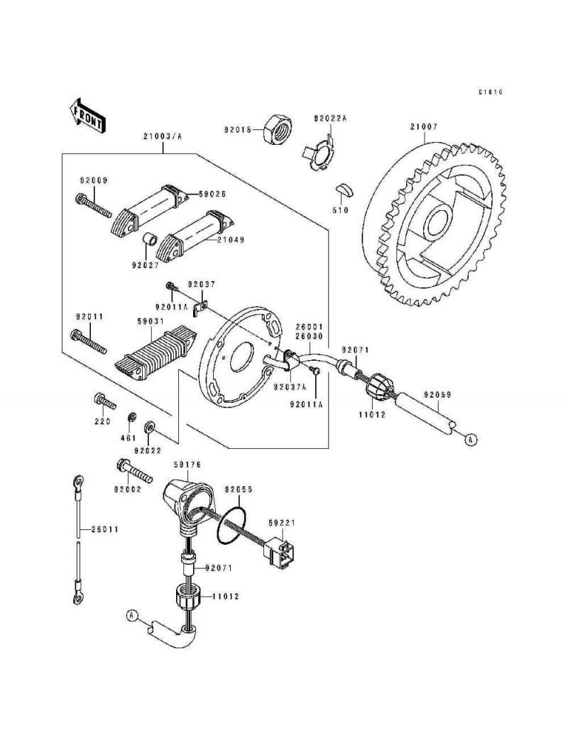

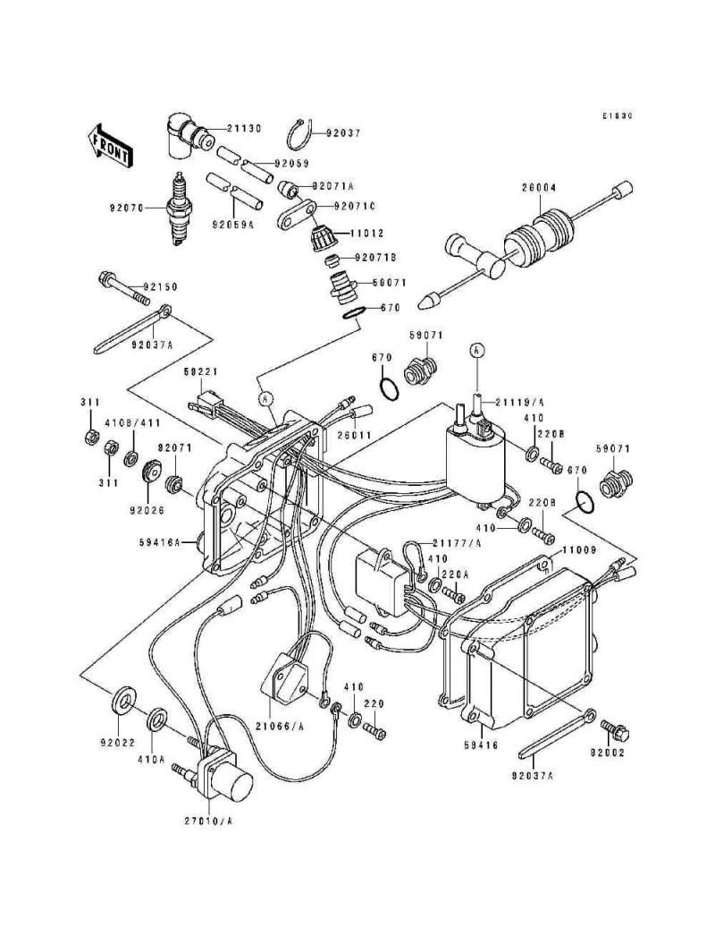

Тут вот у меня возник вопросеЦ.
Провод бо БУ у меня получился короткий.. ну я решил его удлинить и перекусил прямо в изоляции посредине. А когда поглядел. там ПЯТЬ проводков но ЧЕТЫРЕХ цветов...
Тобишь два одинаковых...
Терь гадаю.. критично это лили нет.
По идее как ты Леша говоришь "Японцы не дураки" и как следствие из твоих слов раз проводки одинаковые то и сигнал по ним идет одинаковый...
А если нет?* А если все таки дураки? :? :?
:hahaha: Костя, подтверждаю, Японцы не дураки, я бы даже сказал, хитрая и продуманная нация. :yes: :D

Paganell сказал(а):
Да я согласен. Но предпочел бы перестраховаться... чо это ааще за провода я ведь не в курсе... малоли не то не на то коротну.. и чонить там погорит.. ценою в половину гидрика... :(
Вот схемы, может помогут чем. :pardon:
