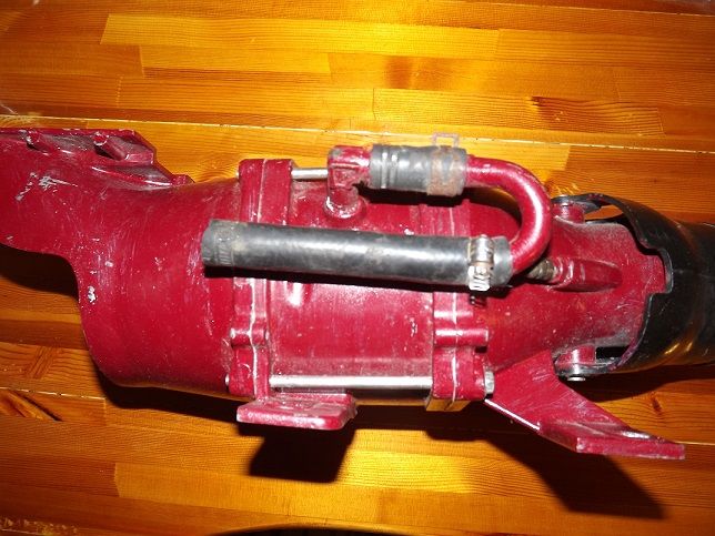

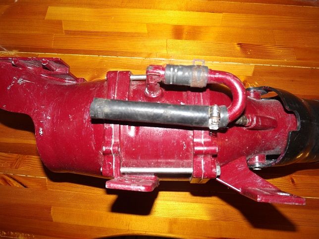

Костя, а чего там смотреть, у меня всё замаркировано, кстати вот он на фото, трубка эта идёт на толстую трубку, мне же откат не так важен, важно чтоб на охлаждение много воды поступило, почему и подключено после тюнинга к толстой трубке, вот как то так. :pardon:

Paganell сказал(а):
ВООТ " После тюненга" А мне весь мозг сломал месяц назад... Ну вот терь правильно резиновый шланг на фото идет на охлаждение..
К слову не понимаю зачем там толстый шланг если на штуцерах то сечение одинаковое...
Сечение одинаковое, а давление то, ты же сам выше писал что разное. ;)

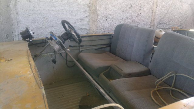

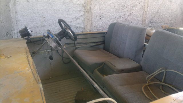

У меня просто получается что я сижу высоко выше уровня борта. А хочется перед мордой иметь панель приборов... то есть ее тоже надо поднимать.. вот думаю КАК
Надо дуги мудрить и на них приборку ставить, стекло планируешь?

Paganell сказал(а):
Дуги? Стекло да планирую...
Но я думаю все таки поднять панель КОРОБКОЙ сделаю в ней рундук ;) лишним не будет
А как дуги я ХЗ. Кинь примером, мож глянется и я передумаю...
Дугами это примерно вот так как на фото.

Paganell сказал(а):
Нее так мне не нравится..
Конечно лодка браконьерская но некая эстетика все таки должна быть
Это так, на вскидку, вариантов то много, посмотри в темах про остекление, вроде там видел подымают надстройкой см 15-20, потом уже стекло на надстройку, в ней приборы.

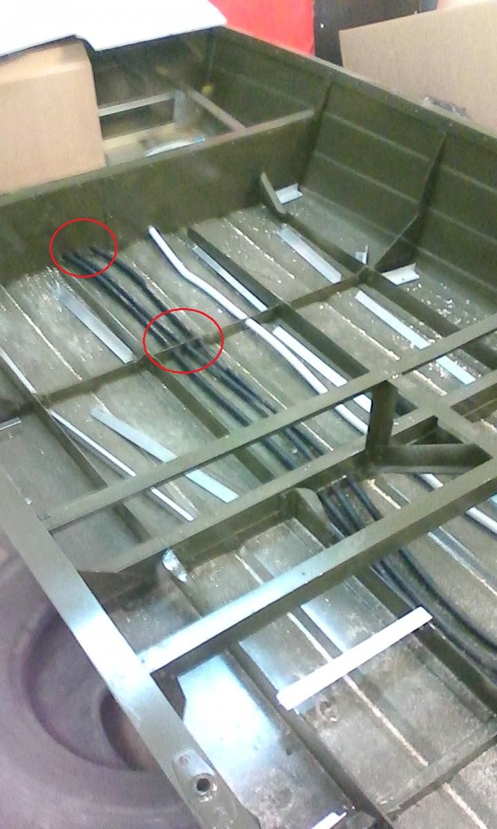

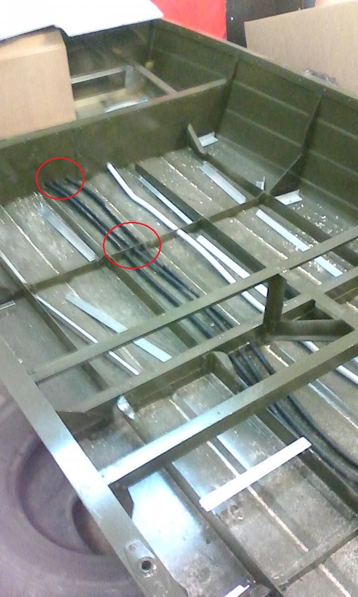

Paganell сказал(а):
[ЛючОк по плану над ней выпилить и над штатным отсосом тоЖ
Это мудро :D Костя, пока не прикрутил пайолы, вот в этих местах не мешало бы защитить шланги, перетрёт их быстро мне кажется, одел бы трубки какие ни будь, получилось бы "на века". :D
