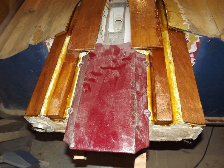

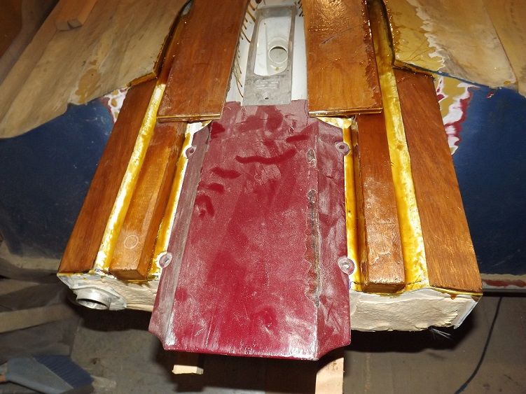

Дмитрий, так ведь от условий использования много зависит, такой вариант, на телеге (только под стоячий гидрик) 8 лет назад хотел купить, да вовремя отговорили, не подходят нам такие лодки, у нас не Майами, погода по 3 раза на дню меняется. Я мог просто купить себе квадратного Спидстера или Экситера и не переделывал бы ничего, но мне нужна лодка с закрытым носом на водомёте, а таких готовых в природе нет, только проект джетт багги но они коротковаты для наших вод, да и не продаются у нас. Я 2 года искал ту лодку которая мне нужна, готов год её переделывать, но в итоге получу то что я хочу, а не то что впаривает производитель. :)
Telenkov сказал(а):
Дим спроси почему такие щели и не стыковки? а то я че то боюсь лезть к ним с вопросами.
Всё потому, что нет конкретного плана, собирался клеить края на герметик а середину на эпоксидку, и рассчитал зазоры по разному, где под герметик а где под эпоксидку, а приклеил в итоге всё на эпоксидку, гидролыжу чуть вспучило в итоге, но это я поправлю в процессе, вот на этой фото щели уже поменьше, потом их вообще не будет. Правую рейку увело немного, почему так косо и получилось. :pardon:

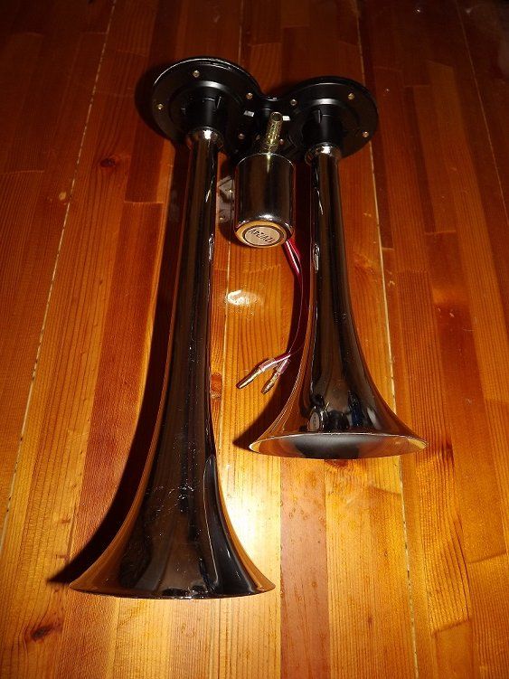

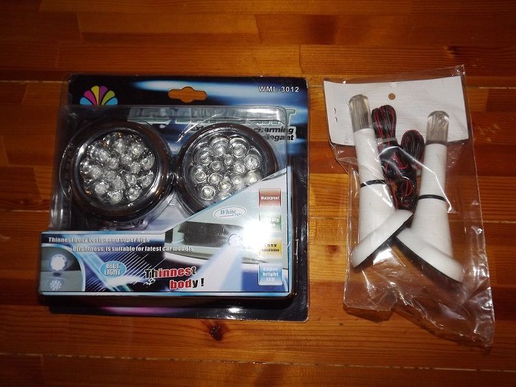

Сигнал в лодку пришёл L=230/300 мм, вместо габаритных огней решил использовать "антенну габаритную с повторителем поворота от авто", ну и вот такие складывающиеся фонари (от авто) на подсветку салона. :D

А компрессор где?

Что то Алекс не могу въехать в твой процесс. Все элементы клеят через с.ткань, а лучшее через с.мат (рубленные волокна). Выглядит это дело послойно так - 1.база- основа (зашкурено,обезжирено), 2.с.ткань или с.мат, 3.потом верхний элемент.4.с.ткань или с.мат. Если есть большие щели - забиваются пропитанными рулонами из с.ткани с.мата, ...... т.е. - армирование пустот, при не больших объёмах подойдёт авто шпаклёвка с с.волокном. Сферой с смолой при большой толщине не пользоваться, темо усадка и в последствие трещины, и нет армирующего и связывающего элемента. Не допустимо появление пустот в слоях. Конденсат и как следствие при перепаде t - трещины.

А компрессор где?
Эта модель без компрессора, меньше рожки были с компрессорами, больше рожки с компрессорами были, а на нужный размер рожков как обычно компрессора не оказалось... Пришлось компрессор заказывать отдельно, идёт другой посылкой. :pardon:

Алекс, всё так и будет, только стеклоткань у меня одной марки, это не критично? Когда подгониться оставшийся кусок гидролыжи и вклеиться, то с верху это всё буду оклеивать стеклотканью минимум в 10 слоёв, потом посмотрю может ещё для надёжности добавлю. :) Алекс пустоты по бокам от реек небольшие есть, но я их запеню. Алекс, как думаешь, саморезы уместны в этой конструкции, или лучше не использовать металл? :?

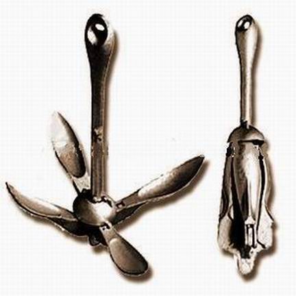

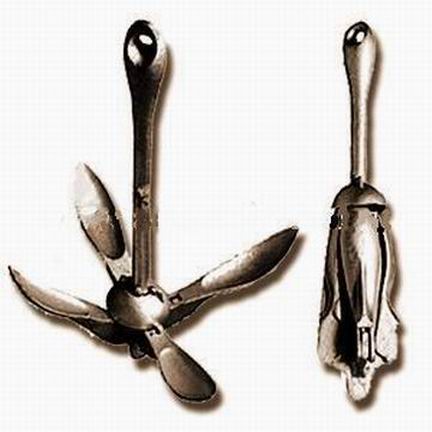

P.S. Парни, подскажите как яшку правильно подобрать, а то вес у них разный, да и наверно они под разные грунты заточены? Присмотрел как на фото, вес у них от 1кг до 12кг ~, грунт у нас каменистый, глубина 30м, сколько яшка должна весить подскажите!?!
9 826
1 401
Re: Водомёт из гидрика в лодку.
Пену ни в коей мере!!!! Общий слой в 4-5 мм хватит, больше не нужно. Саморезы какие душе угодно.

Алекс, почему пену нельзя использовать, потому что пора открытая? :? Пеной было бы очень удобно, придётся что то другое мудрить. :)
Калашников
25.05.2012
2 469
93
Междуреченск
Виталий
ПВХ,Самдельная с тонелем
Пена нужна специальная водонепромакаемая.дорогая собака как чугуный мост.И тебя с рождеством.

Лёшь да я давно находил где то она двух компонентная,гугл рулит, найду выложу.Простую пену не вздумай прав Овчиников.

Виталий, покопал тут в инете, двухкомпонентная пена набирает воду до 30% от собственного объёма, у народа палубы пучило после неё, с пеной лучше вообще не связываться в закрытых пространствах. :)

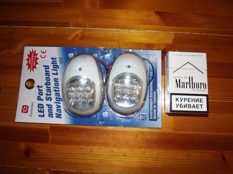

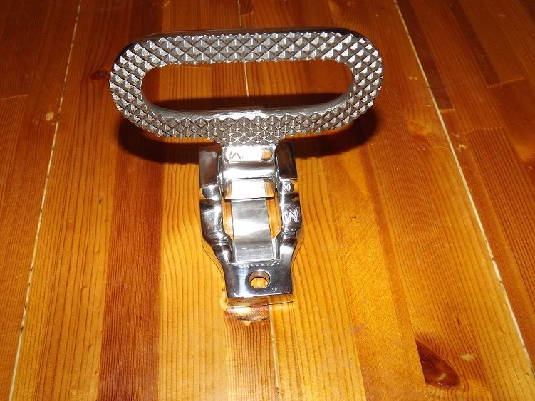

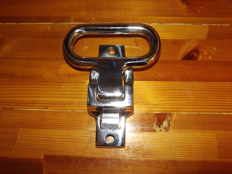

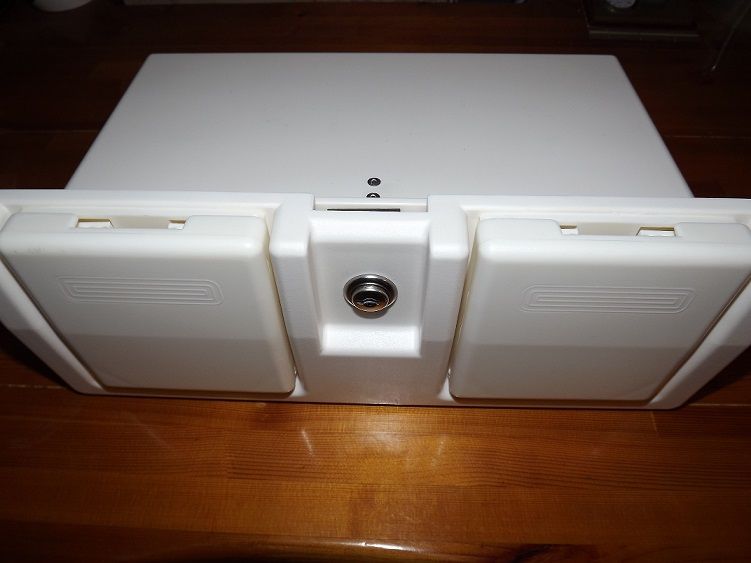

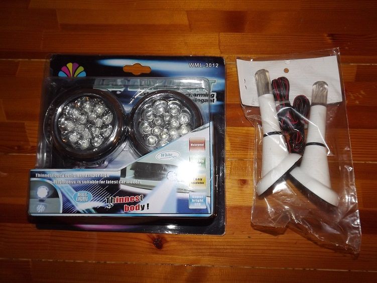

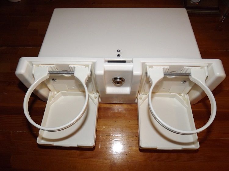

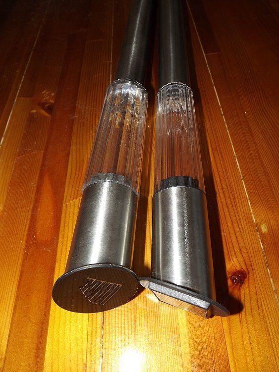

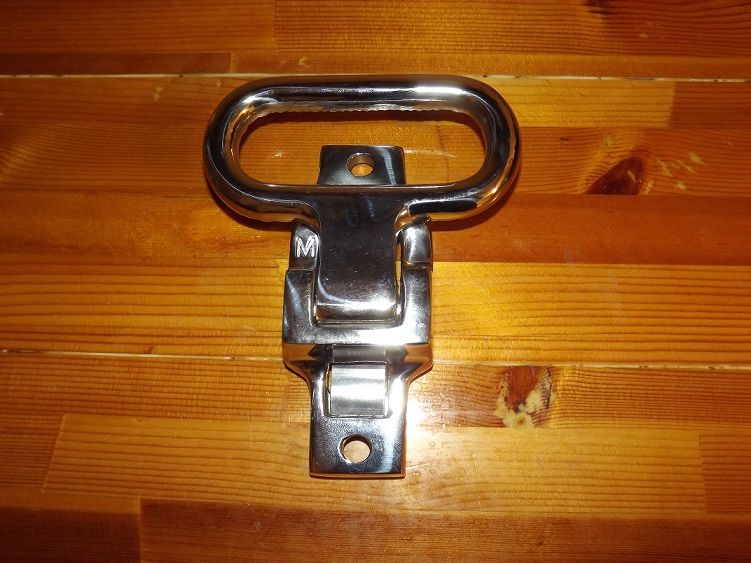

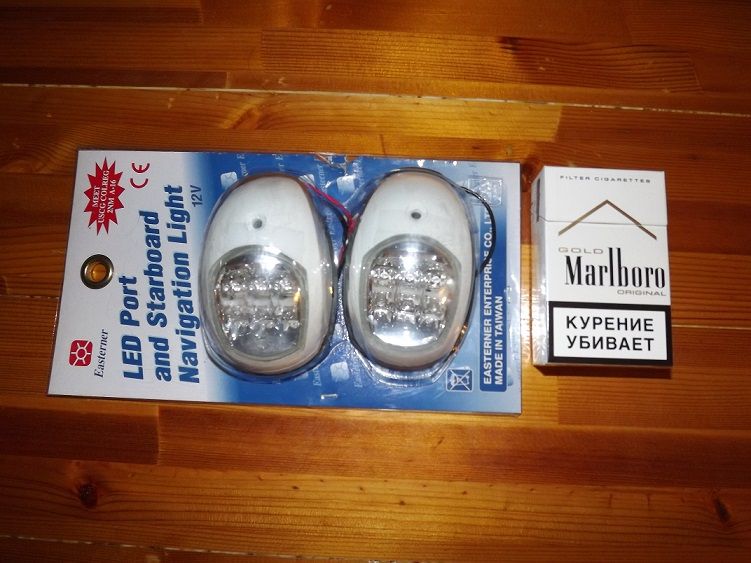

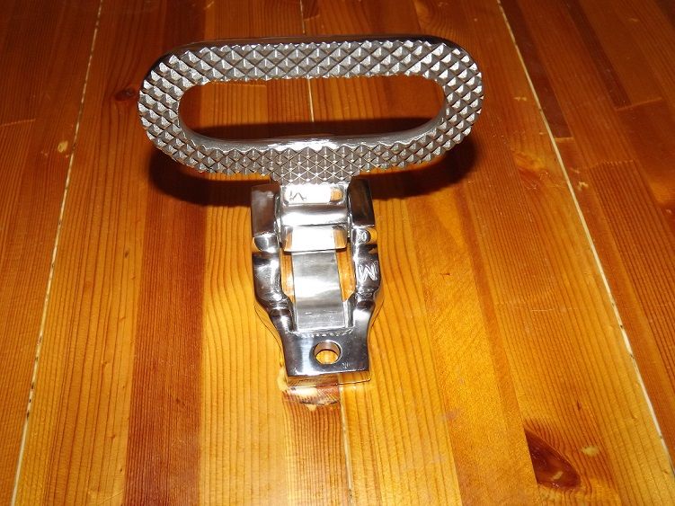

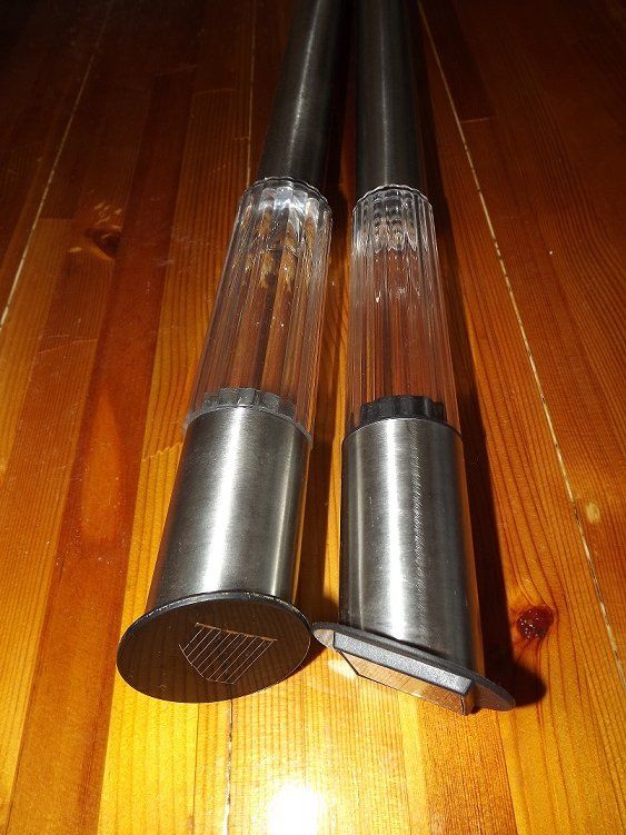

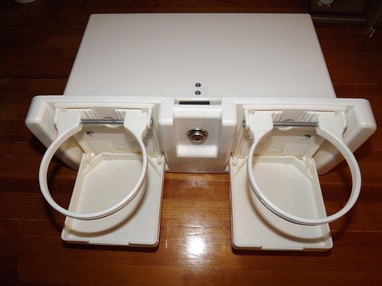

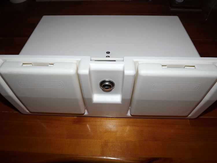

Пришли мне недавно такие девайсы в лодку, бардачок (под мелочь типо ключи, документы, сигареты и пр.), ходовые диодные огни, откидная ручка-ступенька из нержавеющей стали (на транец выше купальной площадки встанет), и хотел использовать вместо топовых садовые фонари, заказал 2е модели, парни, при ближайшем рассмотрении оказалось что фонари САДОВЫЕ в лодку не пойдут, всё таки тот же фонарь должен иметь какой то запас прочности, а у САДОВЫХ фонарей их нет, на первой же хорошей волне бошка с фонаря слетит и дальше без фонаря придётся... В общем ставить их передумал в силу хлипкости и ненадёжности сей конструкции, от габаритных огней в виде автоантенок тоже скорее всего откажусь, в пользу лодочных диодных огней.
Бардачок китайский тоже хитрый оказался, открывается на 1/3, уплотнительной резинки нету, вместо неё с верху маленький кусочек чего-то приклеен, и всё. :) Чтоб бардачок дальше открывался, надо будет его ручками поточить, а чтоб герметичным стал надо резинку уплотнительную вклеить. :D Делайте выводы парни. :pardon:

Где такой бардачок заказывал?
