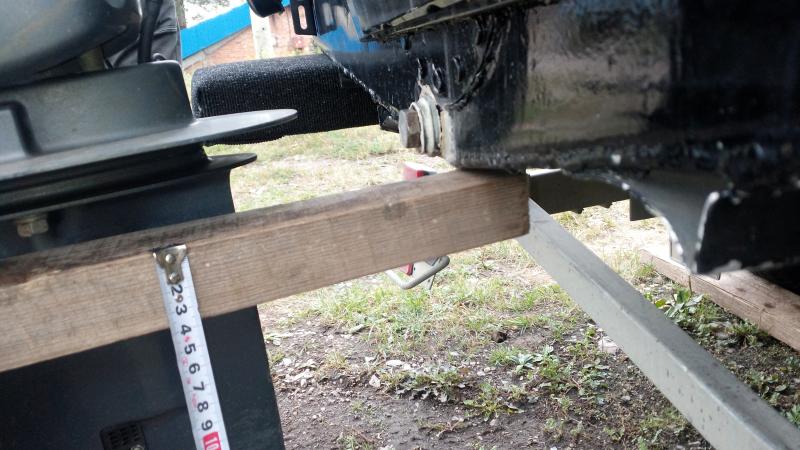

Как установлен мотор по высоте?
P.S.в предыдущем посту поменяй "крым 5"чтоб народ не пугать.

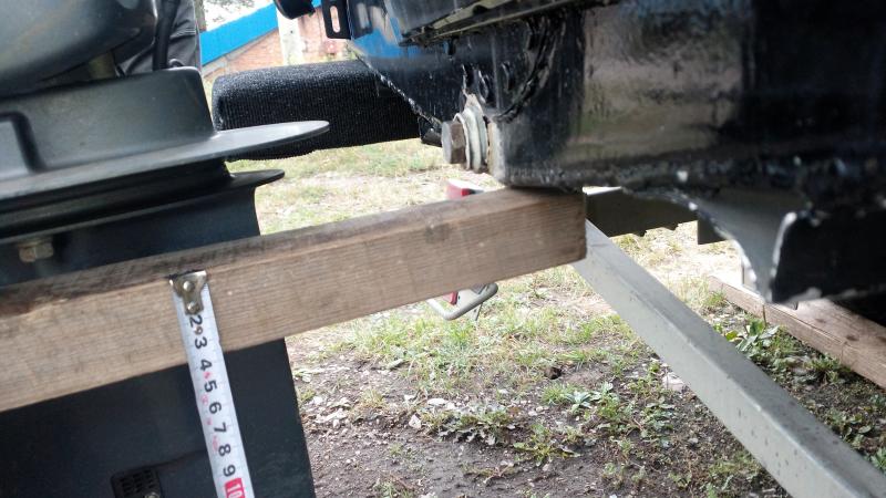

Добрый. Ок. просто опечатка.
Фото Крыма выложу, все установлено "как доХтор прописал!" верно.
Несколько фото.
11 135
4 880
Доктор какойто у вас " корявопрописун" :jokingly: 0-2,5 см ниже уровня киля.для увеличения скорости-0 ,управляемости-2,5 см..........выводы делай сам
