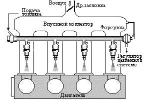

извини я не понял что такое рампа?
Содимский
29.01.2014
954
Вологда
Обь-3
Хонда-15
buriy сказал(а):
форсунка и инжектор это не одно и тоже?
Форсунка есть форсунка, часть энжектора, рампы, энжектор это узел в сборе.
Но можно и форсунку назвать непосредственно энжектором.
Рампа это труба с топливом соединяющая все форсунки, в ней топливо поддерживается
под определённым давлением.
