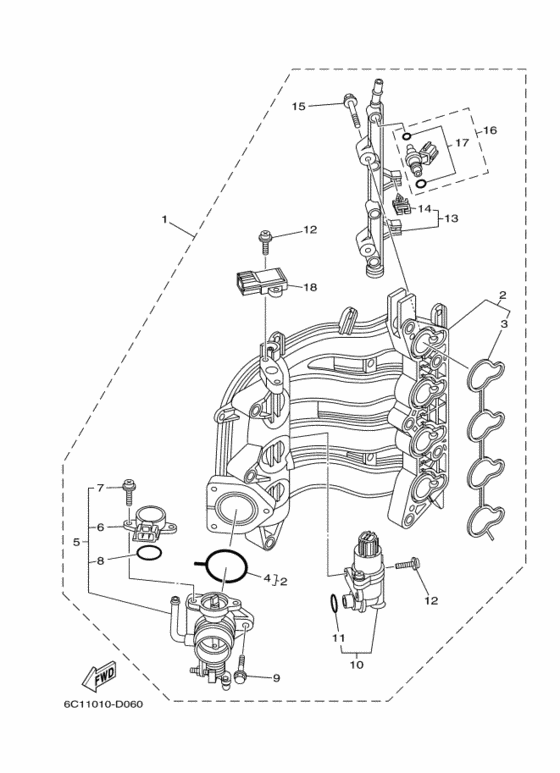

Aksenof сказал(а):
Датчик воздушный,где он находится?
Вот схемка, там его не вижу, но может под 18 номером?
Aksenof
28.03.2014
417
139
ХМАО-Югра
Продал
Продал
Содимский сказал(а):
Спасибо за наводку !Заменили датчик с такого же мотора,замена ни чего не дала!Обороты так же 4800-5200 не больше.

К вопросу из соседней темы...Датчик положения дроссельной заслонки № 6. Промерять омметром. Во всем диапазоне сопротивление должно меняться плавно без скачков.
И "перетрясите" все скрутки от датчиков(если таковые имеются)
Aksenof
28.03.2014
417
139
ХМАО-Югра
Продал
Продал
Спасибо!Завтре заменим на другой с такого же мотора датчик))
Сообщу о результате!
