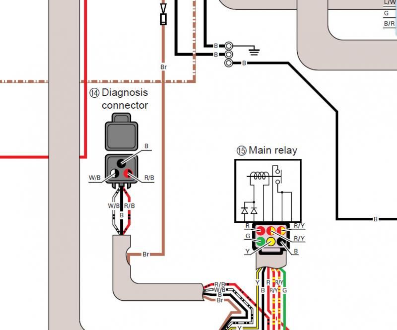

Подскажите где можно взять фишку которая вставляется в ккl vag com??? сам кабель есть а фишку переходник с кабеля на фишку мотора нет,и вопрос 2)может Skart от телевизора подойдет?
Aksenof
28.03.2014
417
139
ХМАО-Югра
Продал
Продал
Фишку можно найти на разборах Японских авто.
На Ниссанах такие...
На счет второго не знаю..

Шнурок собрал)))спасибо за инфу;во вторник поеду к лодке проверять как получилось. У товарища сузука 90 я ему рассказал про эту диагностику,загорелся тоже,Я на ebay видел диагностики там такие же кабеля vag com используют,только фишка от сузуки.Подскажите пожалуйста распиновку проводов на сузуки может есть у кого?

Нет,на Сузу нету.
Ок GOOGLE

Иии наконец фишка!!! Ищите на разборах Японского авто( оставьте проводочки по 2-3см от фишки,паять будем) есть точно.
Фото фишки выше,три контакта.
Моё почтение ! :pardon:
Фото из этого поста не открывается, перезалей пожалуйста.

Будет, позже.. Фотографии не сохранил, шнурок в гараже, завтра сделаю фото..

Правильно понял, чтобы продиагностировать свой Yamaha F115AETL 2007 г.в. мне нужно:
1. Cкачать и записать на CD программу
2. Купить шнур VAG-COM 409.1
3. Сделать переходник с VAG-COM 409.1 на фишку Yamaha (на моторе к диагностическому разъёму подходят три провода: красный с жёлтой полосой, чёрный, чёрный с белой полосой. Какая схема распайки к VAG-COM 409.1 ? )
4. Установить программу с диска и драйвер порта (а подойдёт он именно под VAG-COM 409.1 ???)
