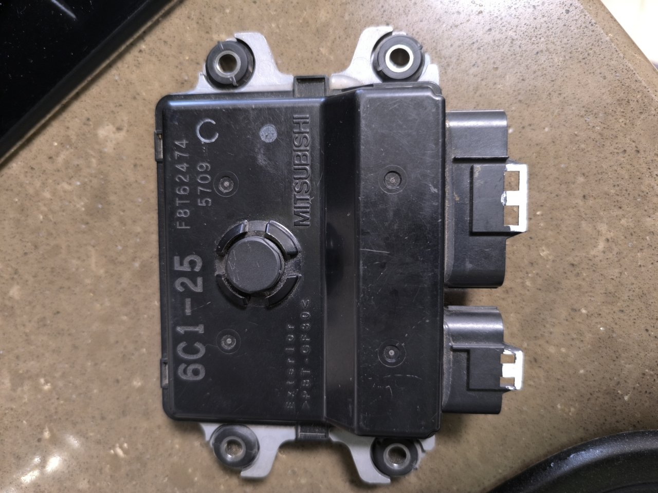

ЭБУ какой на борту? Фото в студию пожалуйста!

Я сам умею перешивать ямаху 50 в 60. И до этого ЭБУ 6С1-25, этой прошивкой которую сам лично снял с блока 6С5-25 был перешит не один блок, и все работают.
