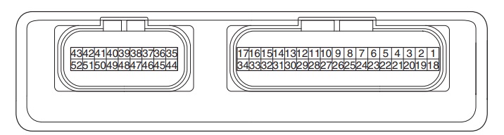

+12 V и минут на диагностическом разъеме прозвонить не сложно. Как проверить соединение K-Line от разъема на моторе до ЭБУ? Перепробовал три разных VAG KKL

А какой ЭБУ там стоит, хотелось бы на разъём глянуть, а не на шильдик?

Попробуй прозвонить диагностику до 15-ого контакта, зелёный провод с оранжевой полосой.

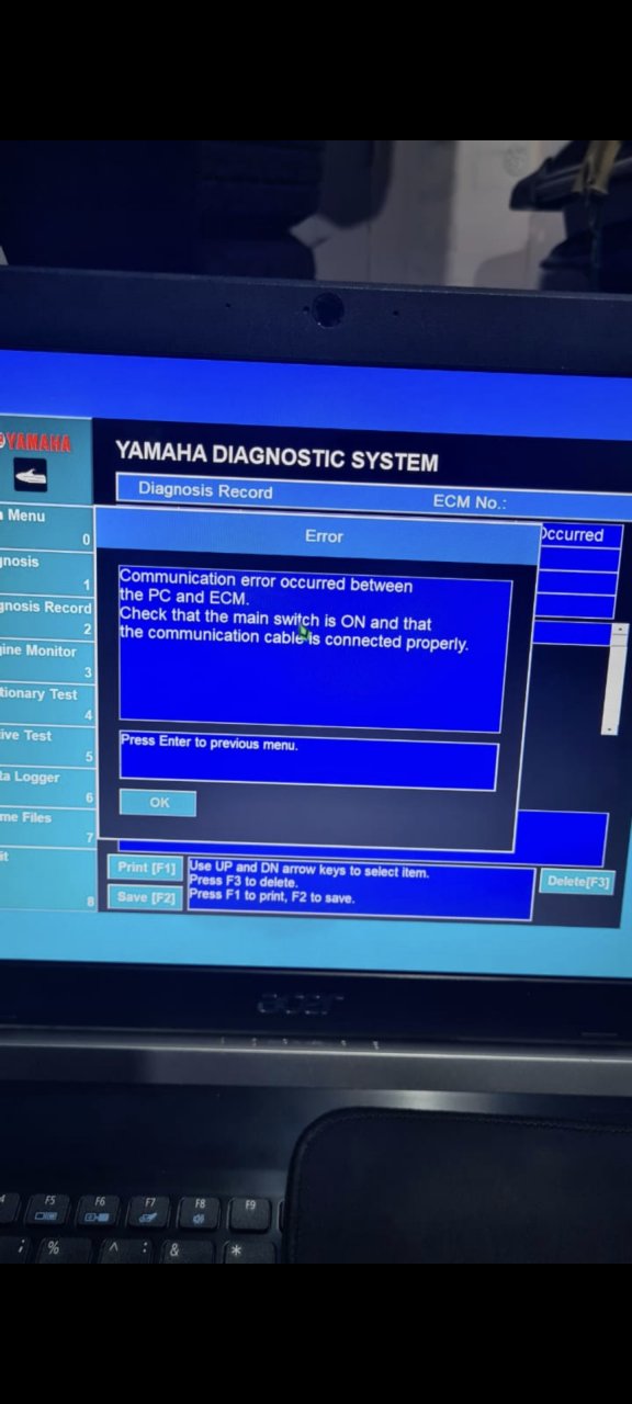

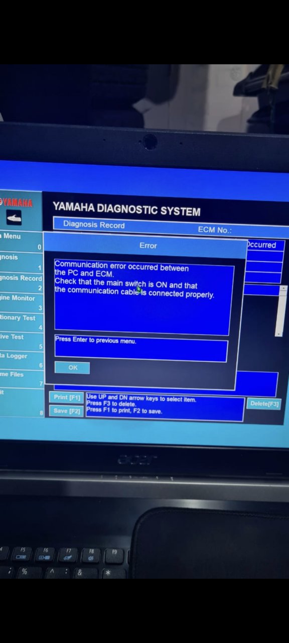

Всем не равнодушным, большое спасибо ! Сегодня забрал новый диагностический кабель с WB. Всё заработало, но при нажатии на Diagnostic engine происходит обрыв связи

Парни, может кто то знает распиновку разъёма ЭБУ мнжекторного ямаха 30/40

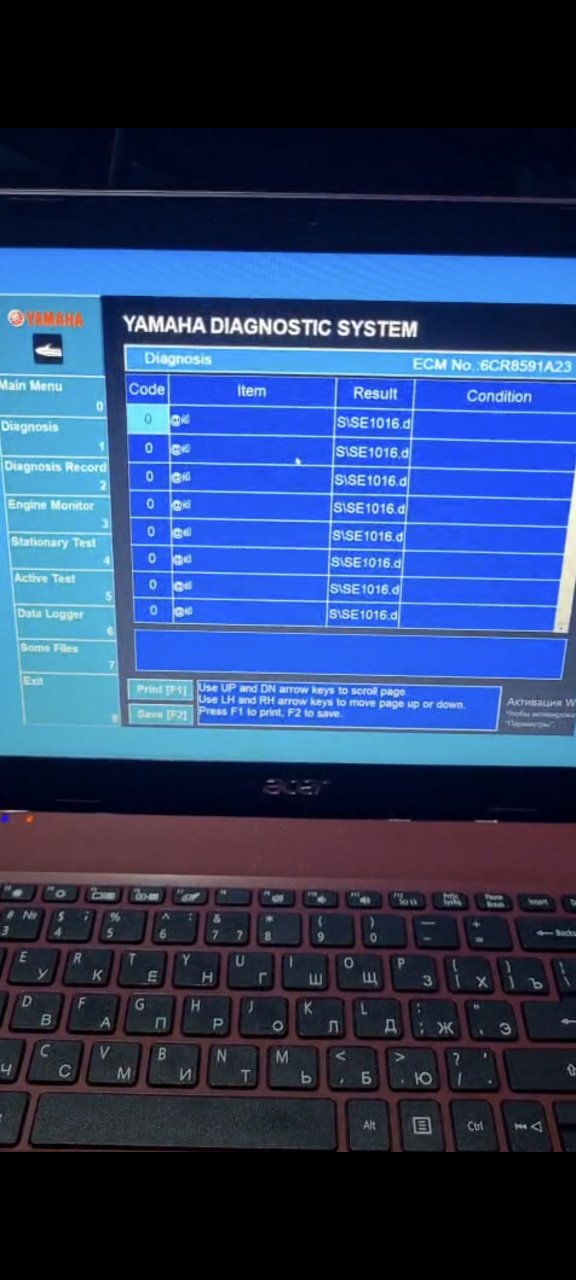

Товарищи судоводители! Прошу помощи, а конкретно рабочий софт для диагностики водника Yamaha VX cruiser HO 2016 года. Уже второй кабель с Озона и результат тот же. Часы, engine monitor, тесты работают. В пункте "Диагностика" показывает абракадабру, в первом столбце нули, во втором и третьем закорючки. В историю ошибок вообще не пускает. Драйвера свежие с сайта FTDI, программу правильно вроде ставлю, сом порт меняю. Не идет и все Диагностика

Дополнительно: у товарища Yamaha FX HO 2006 года. Все работает как надо, все показывает.. наверное дело в программе (

Увы это так, и в некоторых моделях моторов. Нормально они диагностируются только новой дилерской диагностикой ydis 2.0
