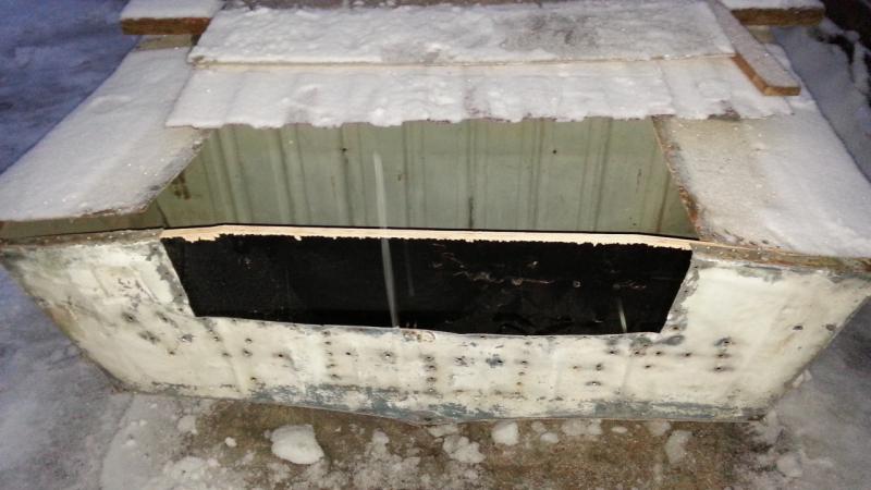

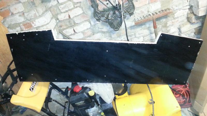

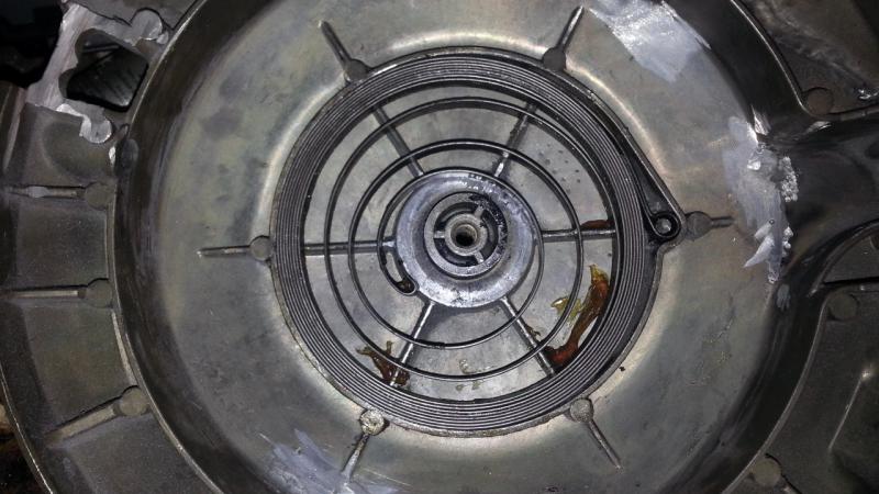

Начал транец делать. Фанеру по краям промазал жпоксидкой. Скрутил вместе два куска восемнадцатой ламинированой фанеры.

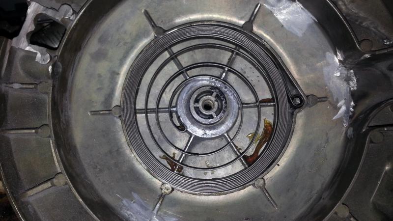

Собрал стартер. Единственный совет получил от Лухи,дословно- собирал один раз,как собрал,хер его знает! :D
Собирается довольно просто.

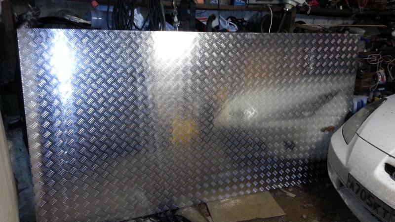

приобрел такое крыло. Зачем-не знаю.
Ну и рифленка.
Ну и рифленка.
Давай делай быстрее,а то сезон не за горами :yes: :good:
Стартер собрал , проверь чтобы верёвка не болталась, лучше сделай ещё оборот пружины :good:

Страна советчиков! Когда спрашивал один Алексей Луха рассказал как ставить! :D
Валер,два или три сделал.

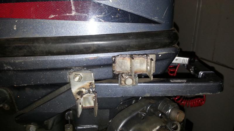

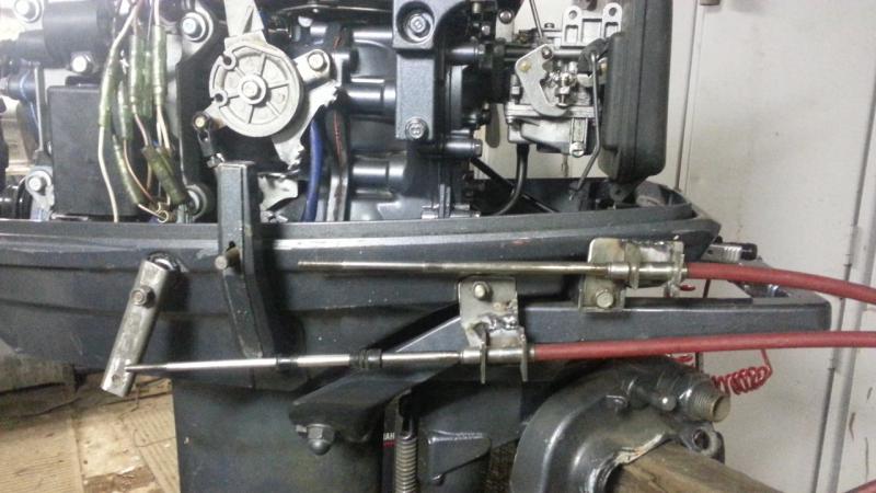

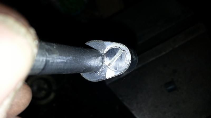

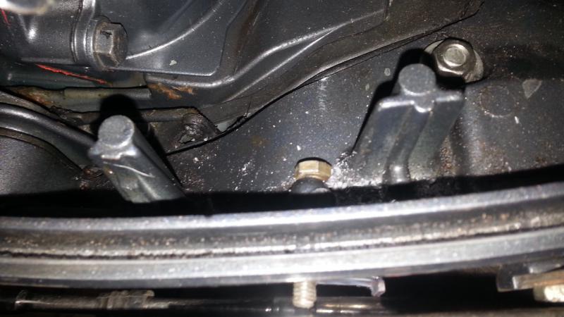

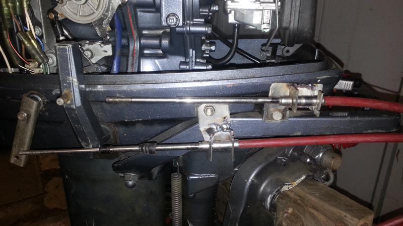

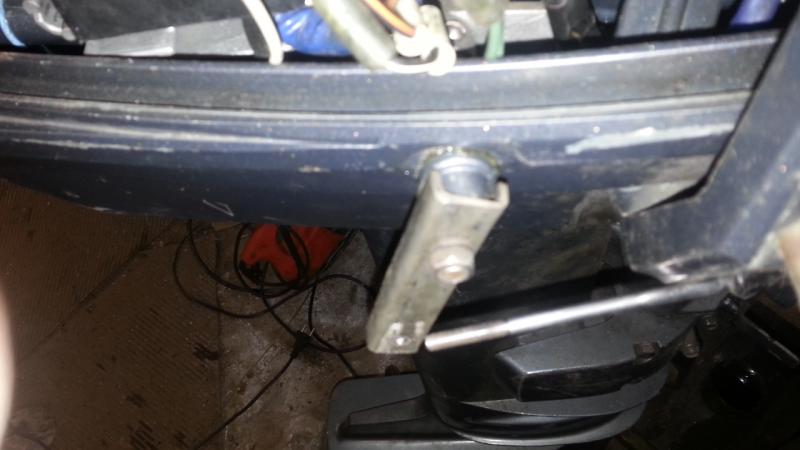

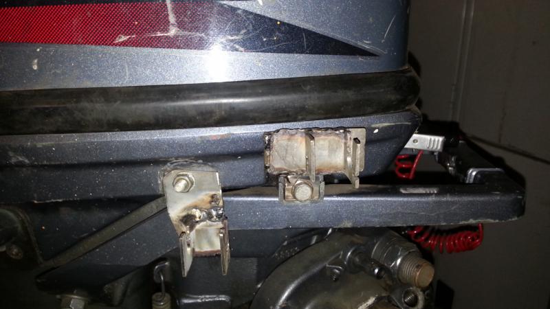

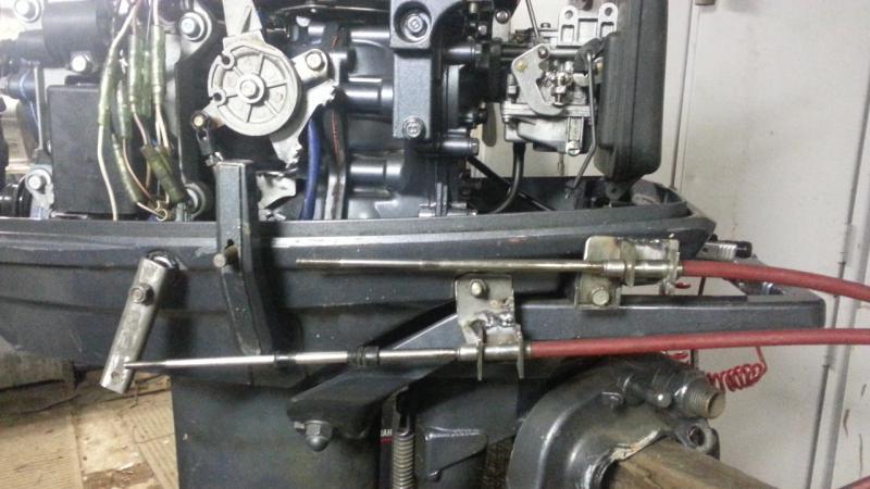

Хотел купить концевики на троса,неоригинал 525 рублей штука!!! Пошли нахер со своим гавном! Сам сделаю.

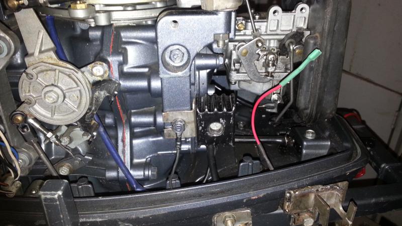

сорвана резьба на оси рычага газа и на месте крепления троса газа к мотору. И надо переделать крепление троса реверса,вперед надо подвинуть немого.

Доброго дня!Подскажите размер(длину) П-образного профиля для газа?
zavitay
04.07.2012
6 355
379
Стрела
Ширину делал кажется 20,или25,длина точно 60. Диаметр троса 10 мм. А в месте где проточка под крепление троса 6мм. И п образный профиль должен стоять как на тросе газа,на реверсе я слишком сместил его назад. Передняя часть профиля должна быть приварена на уровне болта крепления. Реверс придется переделывать.
