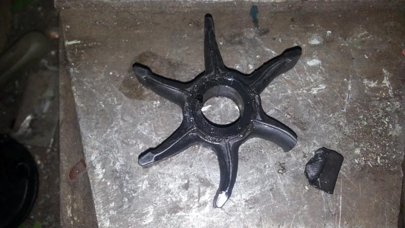

Завел сегодня маленький мотор! Завелся на морозе, реально с первой потяжки, хотя и на боку валялся, масло половина из негомвытекла когда везли, свечу только вывернул и протер. Работает просто песня! Поставил новую крыльчатку, струя лупит как с брандсбоя! Одним словом доволен и успокоился!

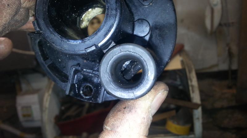

2.5.четыре такта. Супер докатка для прога. Разобрал на яме бензонасос, на второй мембране дырка. Завтра сниму с шестидесятке, мне кажется проблема тоже в насосе.

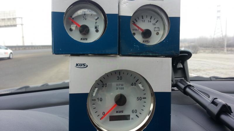

Треха тах и по 750 приборы. Сижу и жаба давит,в прог ставить такое хозяйство.

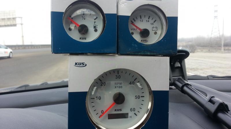

Вестмарин на Сколковском,уровень топлива надо знать какой датчик в баке стоит. Как объяснили есть американский стандарт а есть европейский,различаются по сопротивлению.
А сегодня чувак с новосиба с авито ответил,тах со встроеными датчиками топлива и уровнем за 2500. Ну вот на это Макс и купился,как ворона!

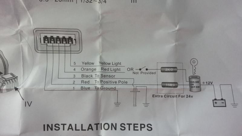

Ухх ее. А что это должно подключаться к черному проводу?positiv pole? Что это?
По переводчику- положительный полюс :unknown:
9 929
1 464
Алекс привет.
1.Синий - "-" минус.
2. Черный провод на - сенсор т.е. датчик. (топливный)
3. Красный; + плюс с замка зажигания.
4. Оранжевый; + питание на подсветку - Красный цвет
5. Жёлтый; + питание на подсветку - Желтый цвет
4 и 5 по выбору цвета подсветки.

Теперь понял,открыл коробку с вольтметром и чуть в обморок не упал! :D
На мерсе показывает вольтаж четко!
Алекс привет.
Леш, второй и третий местами спутал, а так все верно

Твою мать,на тахе подсветка не работает,менять надо ехать.
